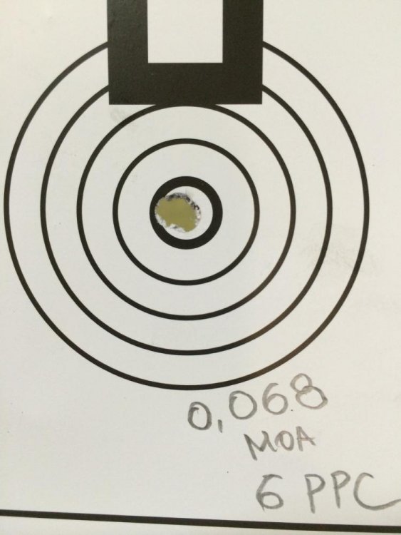

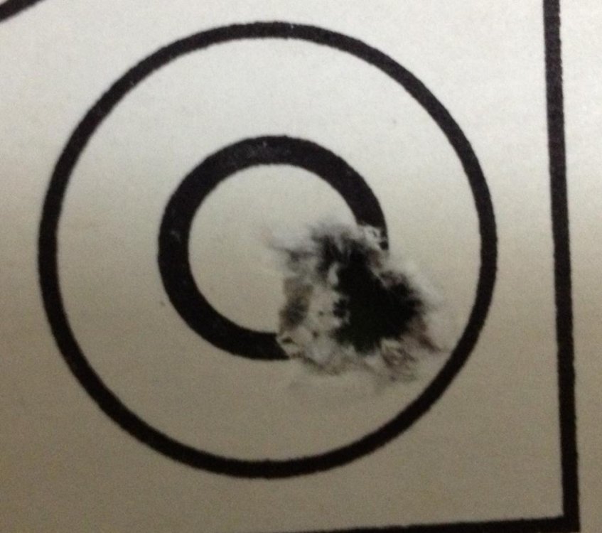

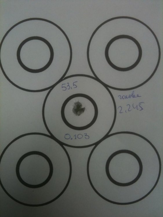

НСК-И Опубликовано: 3 апреля 2013 Поделиться Опубликовано: 3 апреля 2013 (изменено) 6РРС 100м,закрытый тир Мишень 100м с этого видео. Свободный откат,это просто :)но нужно понимать некоторые моменты. 1.Калибр .Не каждым калибром можно стрелять свободным откатом. 2.Спуск.В идеале Джевел или подобный. 3.Винтовка должна ПРАВИЛЬНО ОТКАТЫВАТЬ НА УПОРАХ 4.Стрелок не должен касаться винтовку ничем кроме пальца которым обрабатывает спуск. Винтовка в момент выстрела отьезжает назад и упирается в плечо,рассстояние от приклада до плеча примерно 1см.После выстрела винтовка досылается плечом до стопора на переднем упоре,перезарядка и плечо отстраняется от приклада, выстрел. 6РРС Мишень с этого видео 6РРС 6.5-284(средний темп) На видео,это тренинг на повторяемость и координацию,задача,не делать лишних движений,укладываться в 10сек.По трем выстрелам стрелять не более 0.1моа,по пяти не более 0.150моа.(если ствол не убит,если убит,тогда только координация,повторяемость, возврат в точку прицеливания и скорость). Важным моментом является, возврат в точку прицеливания при возврате плечом до стопора(на упоре).Разбор видео удобнее(информативнее) проводить с секундомером и с отсечкой каждого выстрела.ИМХО. А это с соревнований,домашние наработки идут на пользу:) 6PPC https://drive.google.com/file/d/0B90MNf1JnoHrTHkzaF92V2haNGc/view?resourcekey=0-zeniWlrCq66BgGcNlNn7lA 6 BR 223 6.5-47 Работа затвора Нажимаем на спуск Холостим,это полезно :) особенно для начинающих :) И лежа в догонку:) Это уже не свободный откат :) Мишень к видео Аккураси 338 LM Это не свободный откат,но есть моменты на которые можно обратить внимание :) Красноярск ,бенчрест 100м https://drive.google.com/file/d/0B90MNf1JnoHrTHkzaF92V2haNGc/view Изменено 11 декабря 2021 пользователем НСК-И 1 Ссылка на комментарий
