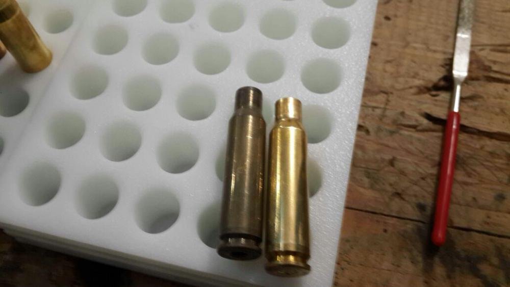

WWR Опубликовано: 24 мая 2014 Поделиться Опубликовано: 24 мая 2014 Вадим, выложи пож-та фото пережженной гильзы, чтобы быть на чеку! Не раньше, чем через неделю. Надо в Златоглавую. Ссылка на комментарий
aleshinigor78 Опубликовано: 24 мая 2014 Поделиться Опубликовано: 24 мая 2014 Интересное кино... У меня на 338ЛМ 12сек. И это при очень мощной горелке. За 8,0 секунд "побежалость" сходит ниже половины и почти треть (и шейка и плечики и ниже) гильзы становится красной............. Может горелка такая китайская ))))) Хотя это только первый опыт. С уважением Игорь Ссылка на комментарий
WWR Опубликовано: 24 мая 2014 Поделиться Опубликовано: 24 мая 2014 почти треть гильзы становится красной Пипец! О какой "красноте" речь? Это 100% пережёг! Ссылка на комментарий
aleshinigor78 Опубликовано: 24 мая 2014 Поделиться Опубликовано: 24 мая 2014 Пипец! О какой "красноте" речь? Это 100% пережёг! Вот и я о том же. При 6,0 секундах на 338 ЛМ краснеет только дульце (примерно на 2 секунды), и "побежалость" чуть ниже чем у "ЛАПУА" с завода. Сегодня тестил, те что отжигал - выкинул только одну (прорыв по жепке гильзы, правда без отрыва полного) - 10-й цикл. Те что не обжигал - выкинул все (24 шт) - 12-й цикл. Вот как то так..... Появились разные показания (перед обжигом) штангеля с компаратором на гильзах. После обжига - все в норме. Честно говоря не представляю как можно 12 секунд жечь и не перегреть :confused: Наверное большая разница в горелках и балончиках и пламени конечно. С уважением Игорь Ссылка на комментарий

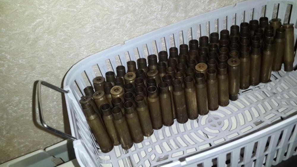

Pushkin Опубликовано: 29 мая 2014 Поделиться Опубликовано: 29 мая 2014 Опробовал я эту мойку от Хорнади + 10 грам лимонной кислоты. Жужжит отвратительно :) После первого цикла в 20 мин гильзы снаружи блестели аки у кота, но капсульные гнезда были грязными. После второго цикла отошли и капсульные гнезда. Воду заливал горячую. Гильзы - 338LM (запихнул 30 шт на пробу - больше грязных не было) Ссылка на комментарий
WWR Опубликовано: 31 мая 2014 Поделиться Опубликовано: 31 мая 2014 не представляю как можно 12 секунд жечь и не перегреть Очевидно от горелки зависит. Ссылка на комментарий
Svorog1 Опубликовано: 31 мая 2014 Поделиться Опубликовано: 31 мая 2014 Мыть лучше холодной водой в ней больше кислорода и моется лучше. Ссылка на комментарий
Evgen Опубликовано: 10 июня 2014 Поделиться Опубликовано: 10 июня 2014 Сегодня попробовал: на ванночку 2.5 литра две чайные ложки столового уксуса, чайную ложку фейри, два цикла по 480сек. с подогревом. По завершению промыл под краном. Результат вполне удовлетворил! Но можно и две столовые ложки уксуса, не критично ИМХО. Ссылка на комментарий
eterno13 Опубликовано: 10 июня 2014 Поделиться Опубликовано: 10 июня 2014 1:1 уксус с водой желательно, чайная ложка это как капля в море... Ссылка на комментарий

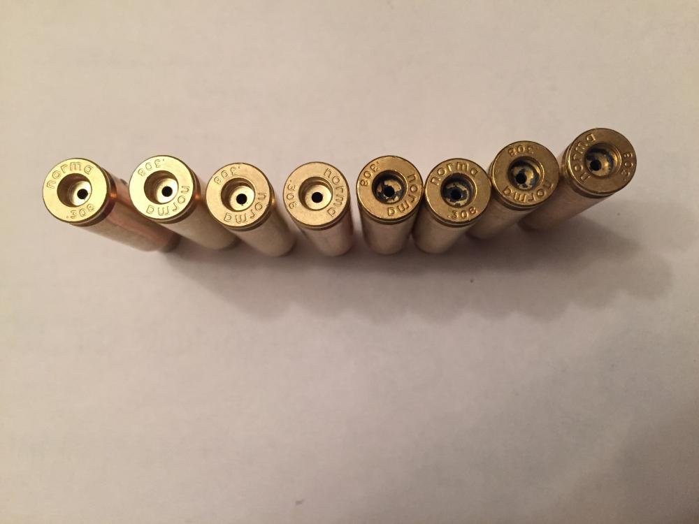

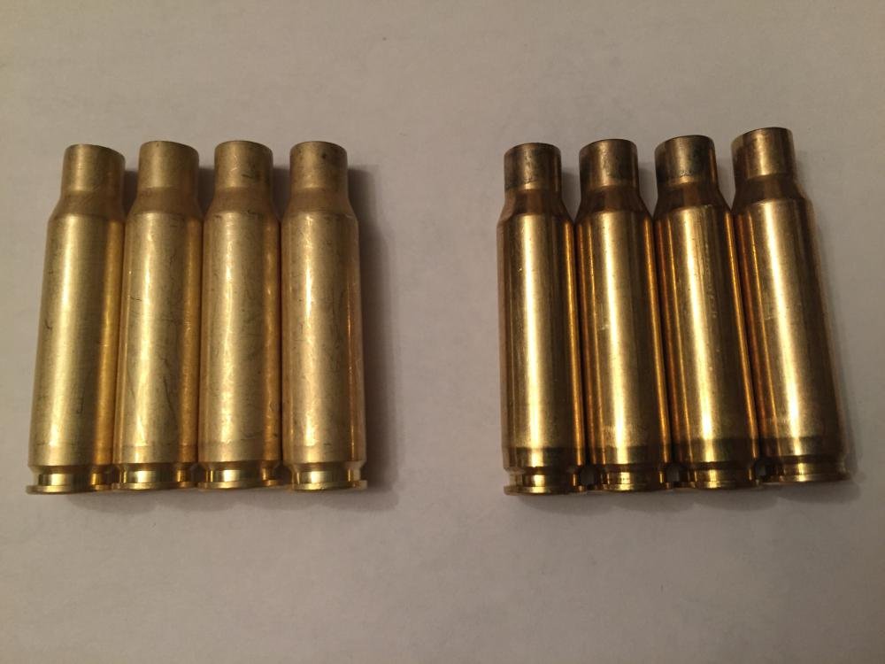

Al. Опубликовано: 25 января 2016 Поделиться Опубликовано: 25 января 2016 (изменено) Делать было нечего.. лежали отстреленные мои гильзы Норма которые в ближайшее время использовать не собирался, дай думаю почищу и пусть лежат как новые:) Удалил капсюль и закинул их в раствор лимонной кислоты и немного моющего средства)) Итог через два-три часа, гильзы чистые внутри и снаружи и капсюльное "гнездо", НО цвет поменялся на бледно-желтый матовый а где они прилегали ко дну емкости стали красные и блестящие!) Хорошо что на пробу только четыре штуки использовал! Было справа, стало слева) внутри сфоткать с айфона не получилось нормально как и красную полосу на обратной стороне гильзы, она и внутри появилась! Вывод для себя сделал такой, либо я что-то не правильно сделал либо вообще этой чисткой не стоит заморачиваться, имхо! Хотя на чистые приятно смотреть, но не такие бледные:) Изменено 25 января 2016 пользователем Al. Ссылка на комментарий
DeJa_Vu Опубликовано: 25 января 2016 Поделиться Опубликовано: 25 января 2016 Дело в пропорции кислоты и времени мойки. Передержали. 2 пакетика по 5 грамм ( вроде такая доза пищевых пакетов) и на глаз Фейри. 15 минут мойки и вытереть палочкой либо для ушей либо еще чем-то капсульное гнездо. И желательно горячая вода или мойка с подогревом. Ссылка на комментарий
Al. Опубликовано: 25 января 2016 Поделиться Опубликовано: 25 января 2016 Я мыл не в мойке, ее нет у меня! Я просто положил их в емкость с водой (примерно 1,5-2л) и сыпанул пол пакета лимонной кислоты, сейчас посмотрел а в пакете 80гр:) И вот через пару часов такой эффект получился! Без мойки кто-то пробовал удачно помыть гильзы? Ссылка на комментарий
