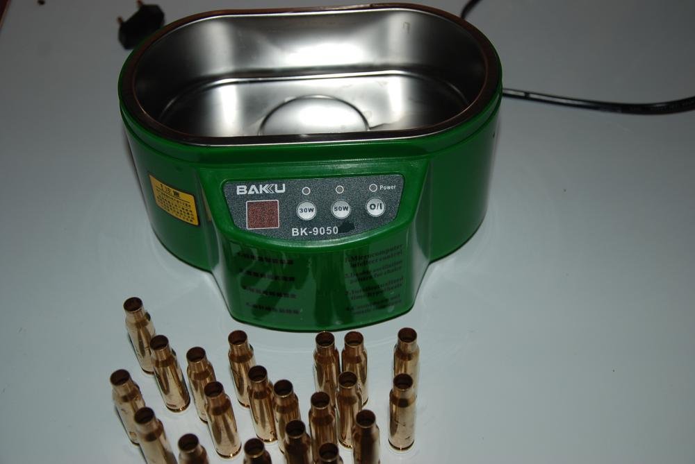

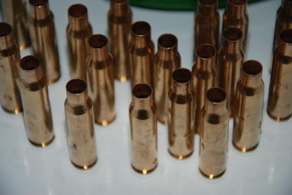

Al. Posted January 26, 2016 Share Posted January 26, 2016 Ну не знаю, мои стрелянные уже лежат полгода бесхозно и ничего не цветёт!)) на фото выше 4 гильзы справа)) ну малость может потемнели)) Link to comment

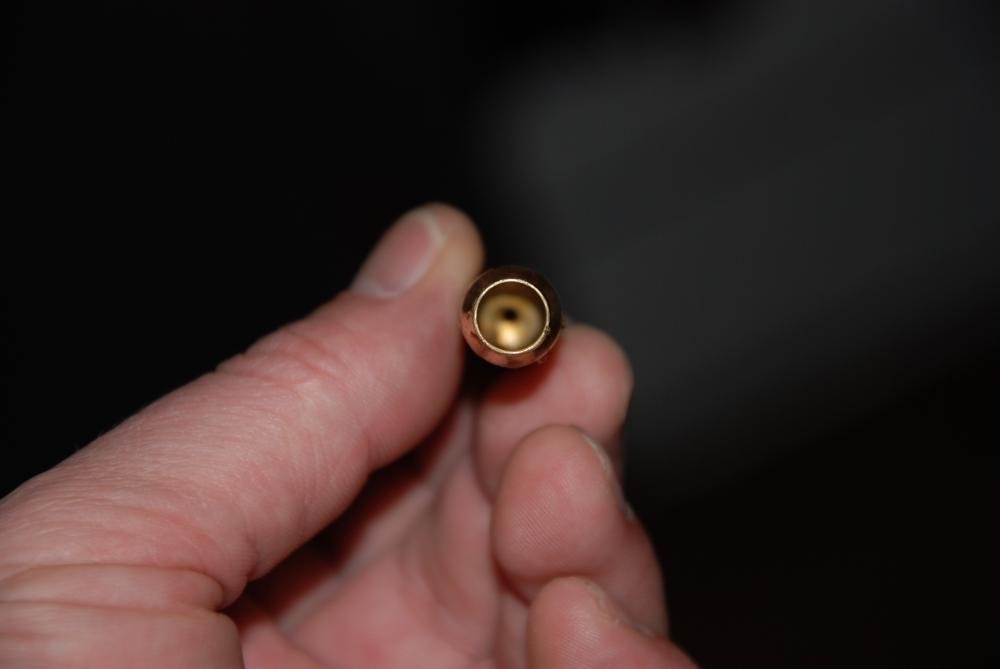

Rem700 Posted February 19, 2016 Share Posted February 19, 2016 (edited) Всех приветствую! Эксперемент с недорогой УЗ мойкой 30 мин., на 50 ват 500 млл., - раствор 50% уксусной есенции+пару капель фери+чайная ложечка поваренной соли. 5 мин., 300 млл., - вода + щепотка соды. Промывка в проточной воде. Edited February 20, 2016 by Rem700 С Уважением Анатолий! Link to comment
