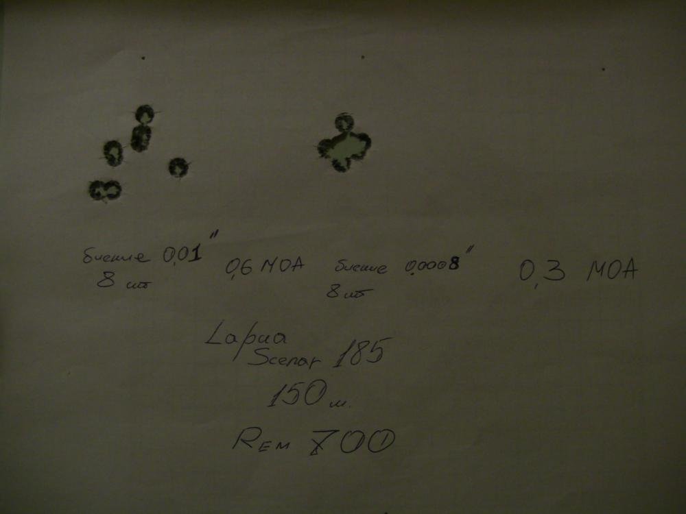

Rem700 Опубликовано: 3 сентября 2014 Автор Поделиться Опубликовано: 3 сентября 2014 (изменено) Все абсолютно правильно и я полностью согласен с Уважаемыми товарищами по поводу правки, но хочу внести некоторые но. 1. В идеале все железо должно быть "правильным", начиная от гильзы и заканчивая стволом и оптикой-сортировка гильз по объему, пуль и т.д. все описано в правильном инструменте. 2. В идеале патрон после сборки не должен давать биение более 0.0015", а если он кривой то лучше переделать. 3. Что касается прослабления посадки пули при правке оно думаю будет. Вопрос в том что если проводить правку скажем биения от 0.003 до 0.001, то на сколько это критично. А если еще учесть что сортировка гильз не проведена и разброс скоростей уже присутствует априори метров в 5, то правка в разумных пределах не проявит себя на мишени. 4. Лучше немного подправить готовый патрон чем использовать кривой - эксперементы уже это подтвердили. По этому поводу обсуждался вопрос: http://forum.guns.ru/forummessage/91/1154802-2.html 5. Многие попросту используют заводские патроны:confused: Резюмируя поднятый вопрос: 1 Однозначно все делать сразу и на 5 с плюсом, любые корректировки не желательны. 2 Из двух зол выбирать меньшее, и в радость использовать свою цацу. Изменено 3 сентября 2014 пользователем Rem700 С Уважением Анатолий! Ссылка на комментарий

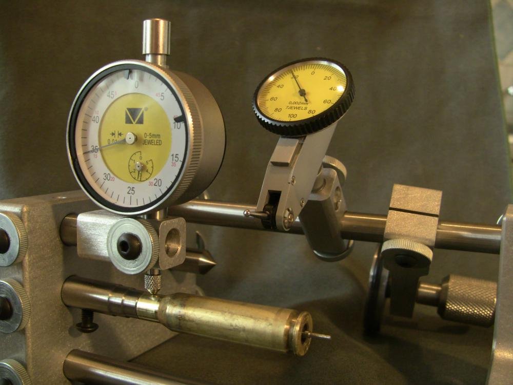

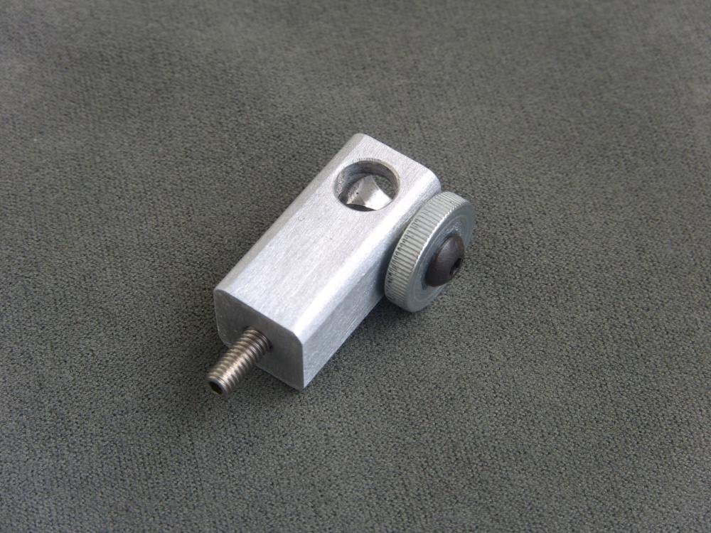

Rem700 Опубликовано: 5 ноября 2014 Автор Поделиться Опубликовано: 5 ноября 2014 Изменена конструкция державок индикаторов. С Уважением Анатолий! Ссылка на комментарий
Rem700 Опубликовано: 15 ноября 2014 Автор Поделиться Опубликовано: 15 ноября 2014 Добавил в конструкцию дополнителный держатель индикатора ИЧ, для удобства работы при замере толщины дульца, чтоб не разбирать прибор. С Уважением Анатолий! Ссылка на комментарий
