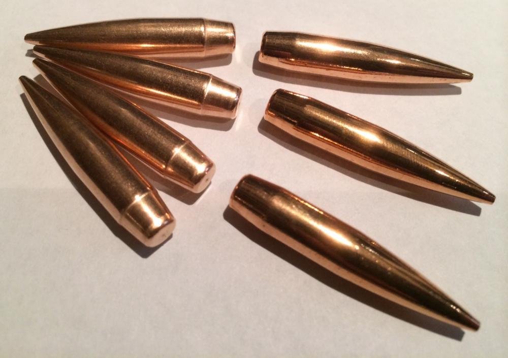

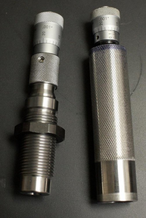

НСК-И Опубликовано: 29 ноября 2013 Поделиться Опубликовано: 29 ноября 2013 (изменено) в конце концов на ЧМ пока точно не ехать... Дело не в том, ехать или нет.Как ни крути,а железо рулит:)Вот и следует продумать с чего правильно начать,что бы не растягивать процесс на долгие годы,покупая и продавая.Покупать нужно один раз.ИМХО Вот маленький пример,фото пуль 130 влд 6.5 Одни в свободной продаже(Америка),за другими очередь ГОД.(Америка)Это все к тому,что мелочей в этом деле нет,подход нужен правильный.И это касается всего Баты Матрицы Должен быть правильный подход ,сразу на первом этапе(этап хотелок):) Изменено 29 ноября 2013 пользователем НСК-И Ссылка на комментарий

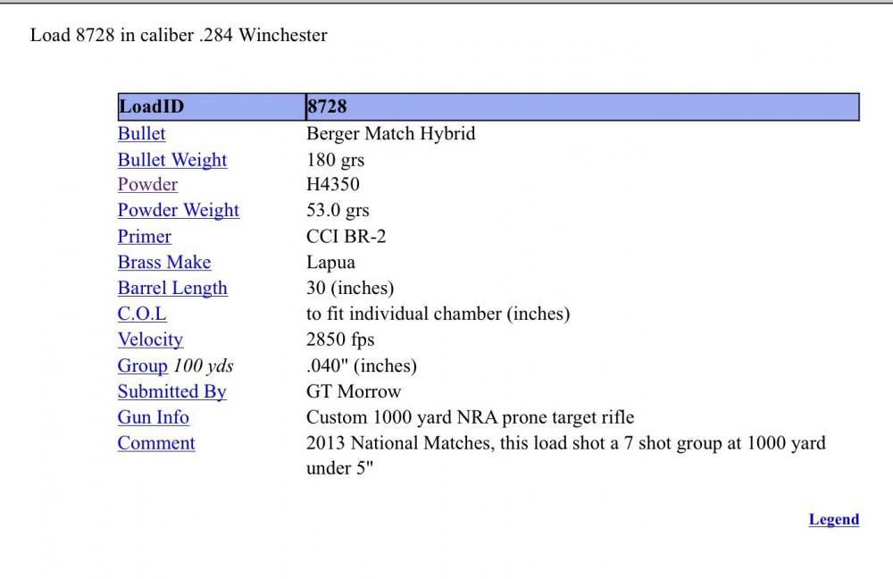

Durnev Опубликовано: 8 декабря 2013 Автор Поделиться Опубликовано: 8 декабря 2013 Каково решение, Константин? Привезли винтовку. Два ствола .284 в комплекте. Орсис. А еще я вот чего нарыл. Ссылка на комментарий

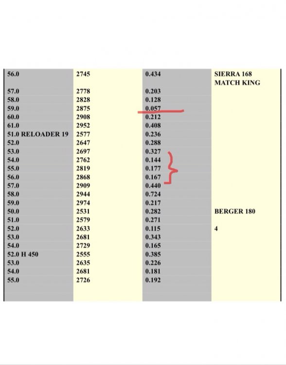

Durnev Опубликовано: 8 декабря 2013 Автор Поделиться Опубликовано: 8 декабря 2013 Вот интересная инфа... Ссылка на комментарий
