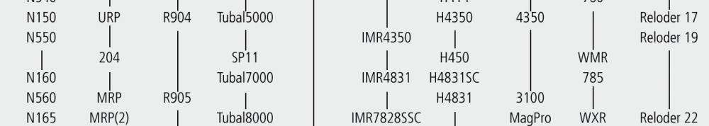

Вот кусок таблицы из мануала вихты.
Но, заряд 550-й плющит капсуля не по деццки, на вроде бы рабочих навесках...

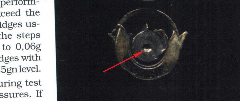

На винтовке Келбли такого же калибра доходил до выпадения CCI BR2 после выстрела, но ни такого кратера, ни пробития капсюля не было и в помине.
По фото можно сказать, что даже превышения давления нет, т.к. первым признаком превышения является сплющивание внешней окружности капсюля.
Обратите внимание на скан мануала Вихты по превышению
Капсюль расплющен в хлам, но место накола бойком не имеет ничего общего с фото.

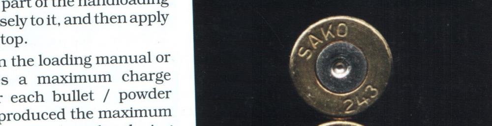

Из того же мануала Виты о превышениях давления
Гильзу разорвало, а капсюль не пробит и нет выдавливания в отверстие зеркала затвора.
Вспомните, до Орсиса кто-нибудь вел разговоры о прочности капсюлей или о том, что капсюля не подходят к тому или иному затвору.
Не слушайте сказки, меняйте у производителя затвор.
