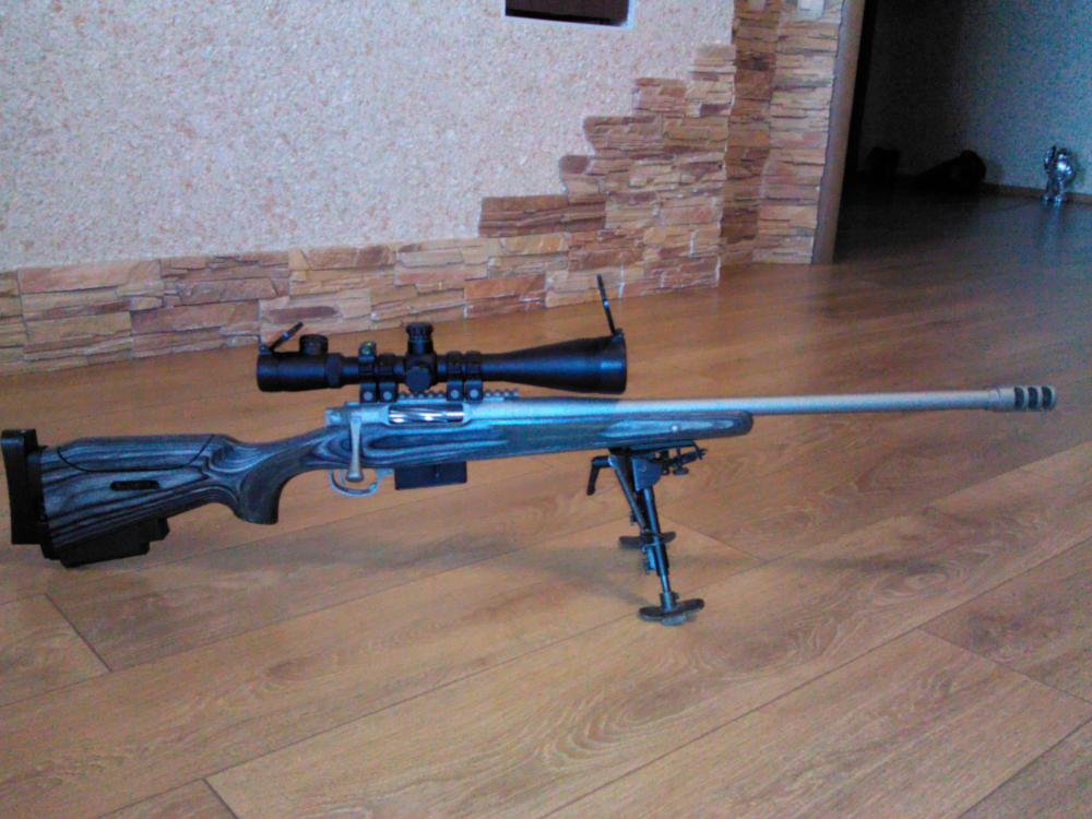

Получил "очередной" ствол от Орсиса. ВарминтМ 260рем , четыре нареза, ствол 22' , ложа М3.
Почистил, полирнул красной джи-би и для начала решил проверить скорости для сценара 139 и 136L.
