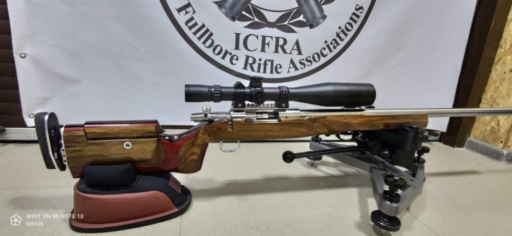

Построение винтовки для Ф-опен F-Open
huntsv
  • Ответы 261

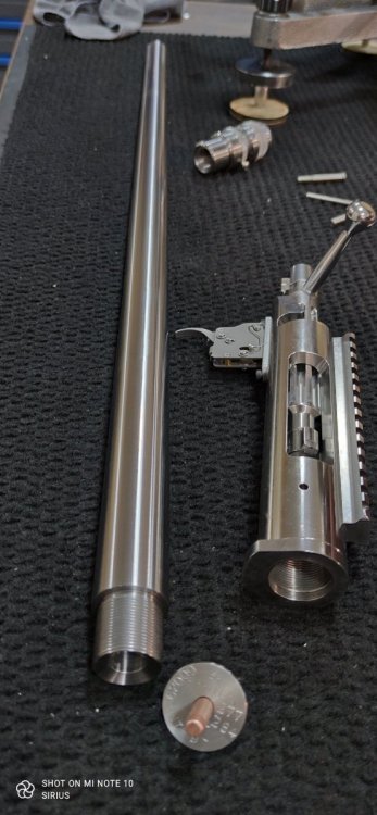

Пока это куча хороших деталей ( кот в мешке ) еще дед мне говорил когда пошли покупать тоз 8. За 19.руб  что это палка стрелялка  пока домой не приехали и не отстреляли ее .... Вот теперь это понятно что это винтовка .
Пока не отстреляю , тоже пока набор девайсов .
180-184 gr в районе +-900м/с
Есть образец  охот винтовки  по тех данным повторяются как для спорта за исключением длины ствола контура ну и ложе и группа . Запускается с нее 180 eld -m  на 1400м  летает очень не дурно вертикаль  дает 17см  .горизонт на стрелке .
Изменено пользователем NORD
