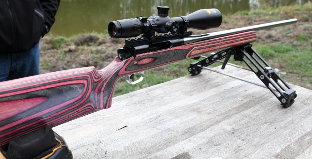

НСК-И Опубликовано: 7 декабря 2013 Поделиться Опубликовано: 7 декабря 2013 С з/группами теперь понятно, может потихоньку к ложам перейдем? Тут вообще сложняк:)заказывал винтовку для дальнего бенчреста,оружейник в течении месяца определялся на какой остановиться,консультировался с людьми,кто стреляет дальний БР :) ложа,очень серьезный вопрос:) Ссылка на комментарий
Пилот Опубликовано: 7 декабря 2013 Поделиться Опубликовано: 7 декабря 2013 (изменено) А фот бы разных видов, Игорь. В этом классе не все работают с упора? Варианты с сошками тоже бы посмотреть. Изменено 7 декабря 2013 пользователем Пилот Ссылка на комментарий
НСК-И Опубликовано: 7 декабря 2013 Поделиться Опубликовано: 7 декабря 2013 А фот бы разных видов, Меня ф класс интересует мало и фоток много,разных нет:) Ссылка на комментарий
Пилот Опубликовано: 7 декабря 2013 Поделиться Опубликовано: 7 декабря 2013 Меня ф класс интересует мало и фоток много,разных нет:) Тогда какие есть :) Ссылка на комментарий
НСК-И Опубликовано: 7 декабря 2013 Поделиться Опубликовано: 7 декабря 2013 Тогда какие есть ФТР Барнард,ложа Шехейн. Ссылка на комментарий

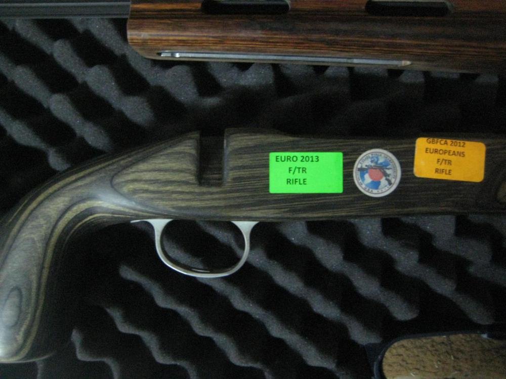

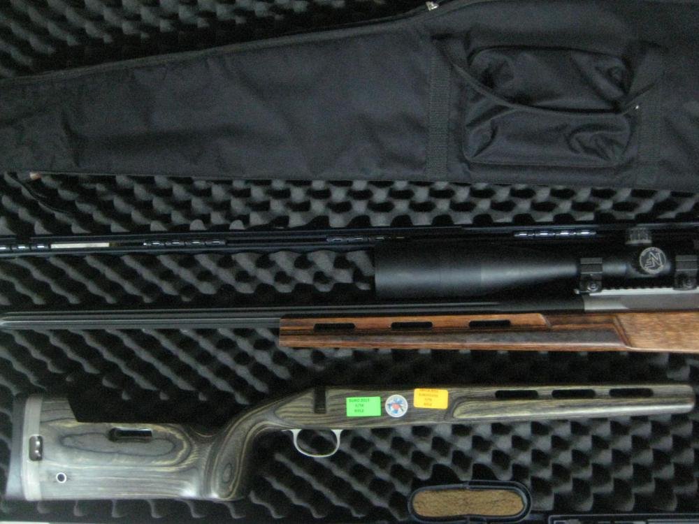

Durnev Опубликовано: 14 декабря 2013 Поделиться Опубликовано: 14 декабря 2013 Andrey G, стреляете без щеки, или просто она демонтирована? :) Ссылка на комментарий
Andrey G Опубликовано: 14 декабря 2013 Поделиться Опубликовано: 14 декабря 2013 Константин, щека есть. Эта ложа уже на заслуженном отдыхе, поедет в заводской музей. :) С уважением, Андрей. Ссылка на комментарий
Ховард Опубликовано: 14 декабря 2013 Поделиться Опубликовано: 14 декабря 2013 А что в замен поставили фото можно взглянуть) Ссылка на комментарий
Andrey G Опубликовано: 14 декабря 2013 Поделиться Опубликовано: 14 декабря 2013 (изменено) Глеб, там на фотографии есть такая-же но с удлиненным цевьем, хочется немного дальше вынести сошки. Боремся за её вес. Думаем где можно убавить, где прибавить... С уважением, Андрей. Изменено 15 декабря 2013 пользователем Andrey G Ссылка на комментарий

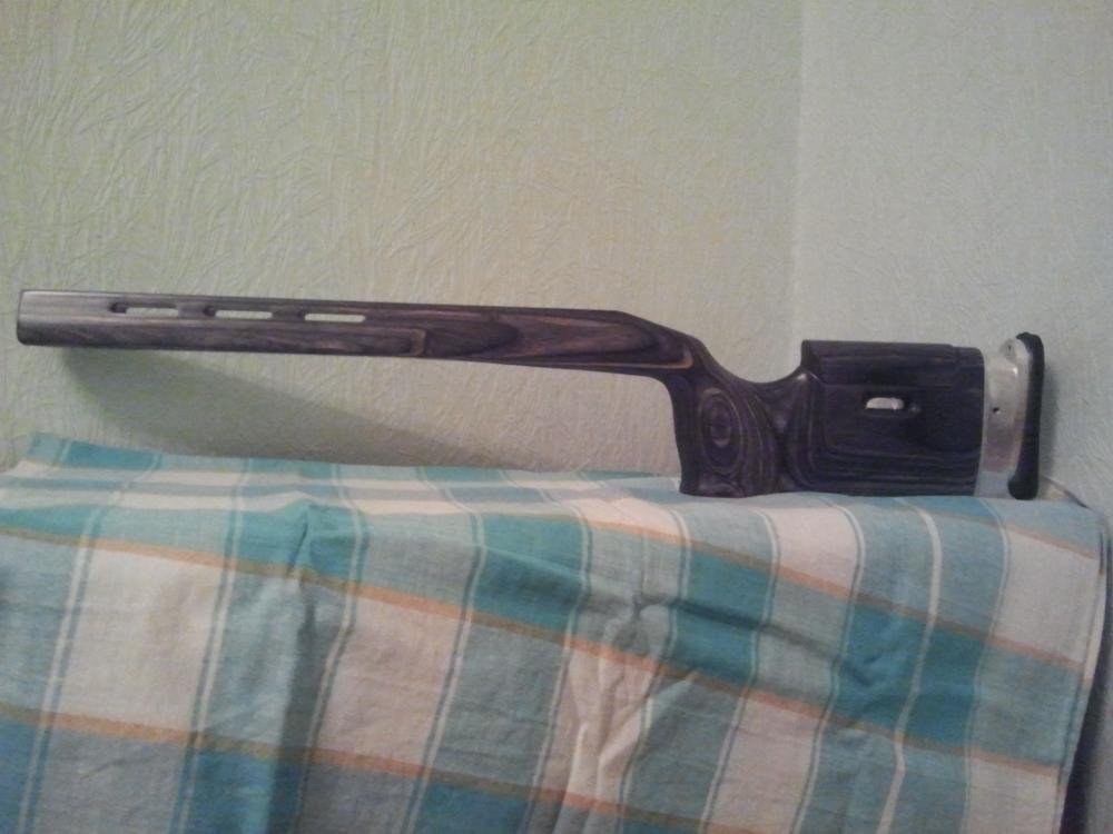

huntsv Опубликовано: 16 декабря 2013 Автор Поделиться Опубликовано: 16 декабря 2013 Для себя заказывал ложу у Алексея http://forum.guns.ru/forummessage/153/1178254.html , предварительно обговорив все хотелки: регурируемый затыльник, регулируемый гребень щеки, ширина цевья... Получилось вот так , пока устраивает. С уважением, Сергей Викторович Ссылка на комментарий
Ховард Опубликовано: 16 декабря 2013 Поделиться Опубликовано: 16 декабря 2013 Вот она просто прелесть! заказал себе такую же Ссылка на комментарий
