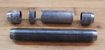

WWR Опубликовано: 1 сентября 2015 Поделиться Опубликовано: 1 сентября 2015 Сколько пересмотрел материала по винтовкам с тюнерами - нигде не встретил, как рассчитывать его. Не от балды же, нарезать резьбу и накрутить две гайки ??? Серёжа! В принципе, да. Гайка вообще-то нужна одна. Вторая идёт как контр-гайка. Если гайка одна, то нужен какой-то фиксатор, чтобы не откручивался. Но тут возникает втрая проблемка. Тюнер работает тем лучше, чем больше его вес. А ты ограничен в 10кг. Т.е. при построении винтовки это надо учитывать. И ещё один минус у тяжёлых тюнеров: у него настройка тоньше, а потому сложнее. Трудно уловить шаг настройки. Можно пропустить "сладкую" точку. Я этим вопросом занимался много лет назад. Где-то на Ганзе была моя тема. Там и конструкция тюнера без нарезания резбы на стволе. Ссылка на комментарий
WWR Опубликовано: 1 сентября 2015 Поделиться Опубликовано: 1 сентября 2015 (изменено) Я этим вопросом занимался много лет назад. Где-то на Ганзе была моя тема. Во! Нашёл. Девять лет прошло! Где-то было ещё продолжение этой темы с мишенями и аналитикой Флинта. Надо искать за тот же год. А вот фото своей приблуды нашёл. http://forum.guns.ru/forummessage/91/133203.html Изменено 1 сентября 2015 пользователем WWR Ссылка на комментарий
