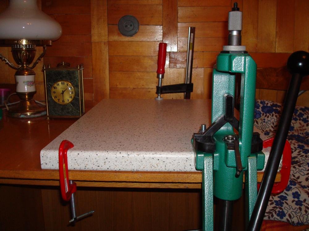

maik35 Опубликовано: 14 декабря 2013 Поделиться Опубликовано: 14 декабря 2013 У меня пока нет ингредиентов для замеса. Да и если честно я смотрю на весь этот марафет, как баран на новые ворота. Сегодня буду читать форум и изучать вопрос настройки матриц. А вообще я хочу заказать стенд или постамент для пресса, поскольку прикручивать его не к чему. Можно и так работать.....кусок мебельной столешницы и несколько струбцин из магазина инструментов. Стол останется цел и жесткости достаточно. Ссылка на комментарий
