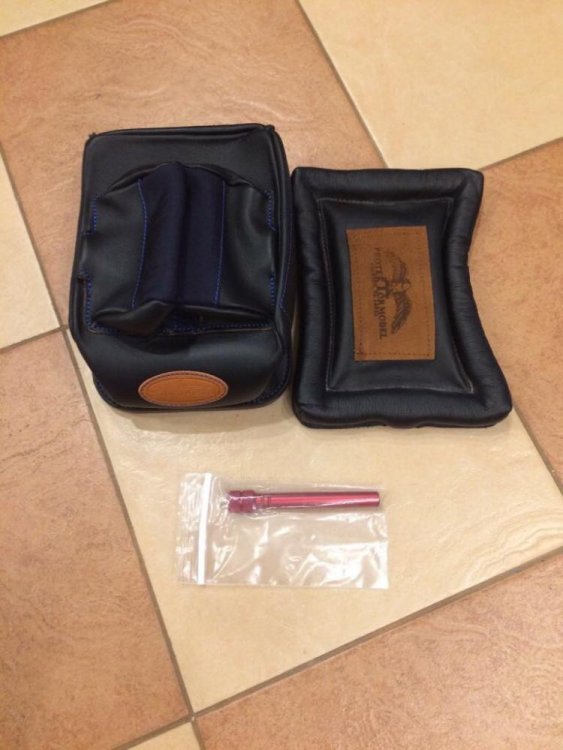

По мешкам слишком долго заказ исполняется. Пет Риган заказывает их где то в италии. потом они доставляются в штаты. а уже от туда к нам.
Логистика страдает. В итоге Пет переслал мне эти мешки только через 4-5 месяцев. Ну очень долго.
Такой можно самому сшить,только размеры узнать. Кусок кожи,выкройку скомстрить,день работы-можно попробывать!
Интересно кто-то шьют приличные мешки?
