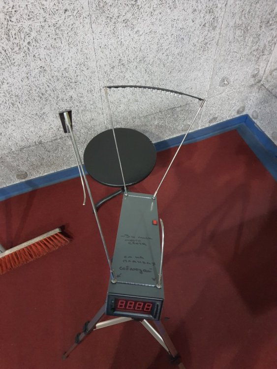

Dok75 Опубликовано: 5 февраля 2022 Поделиться Опубликовано: 5 февраля 2022 (изменено) Накрутил,пострелял,застрелил хрон,гы сако с20 HORNADY ELD-M 168 gr квб-7 одп 2,854 варгет 44-44,5-45-45,5 лучший результат на 44 +20 странность что на всех навесках скорость 873,но хрон дешманский дырки на 9,8,7 с соседнего рубежа прилетало Изменено 5 февраля 2022 пользователем Dok75 Ссылка на комментарий
