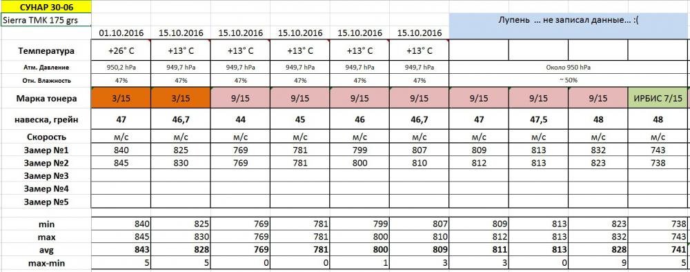

hunter_35 Опубликовано: 2 марта 2017 Поделиться Опубликовано: 2 марта 2017 РЭМ 700 (.308 / 26") Ух как. 48 грн порошка в 308 гильзу притом, что ТМК совсем не короткая пуля при своём весе. ОДП наверное совсем не под магподачу. ;) И спросить хотел на 48 передоза не видно? Ссылка на комментарий
Stranger Опубликовано: 3 марта 2017 Поделиться Опубликовано: 3 марта 2017 (изменено) Ух как. 48 грн порошка в 308 гильзу притом, что ТМК совсем не короткая пуля при своём весе. ОДП наверное совсем не под магподачу. ;) И спросить хотел на 48 передоза не видно? ОДП ~2.834" (под магазинную подачу... магазин AI-AX) Признаков передоза нет. Есть проблема с тем, что 308-ой кейс с трудом вмещает 48gr., и хруст при посадке стоит довольно приличный. :eek: Также есть ощущение, что на 48... песок уже сам начинает "выдвигать" пульку. Т.е. нормально пользоваться такой развесовкой будет затруднительно. Изменено 3 марта 2017 пользователем Stranger Ссылка на комментарий

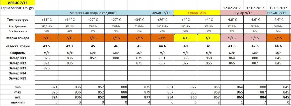

jack_25 Опубликовано: 5 марта 2017 Поделиться Опубликовано: 5 марта 2017 А ирбис 30-06sm партия 12/15 с чем сравнить в vv? Ссылка на комментарий
hakas31 Опубликовано: 7 марта 2017 Поделиться Опубликовано: 7 марта 2017 А ирбис 30-06sm партия 12/15 с чем сравнить в vv? На банке ,что написано ? Ссылка на комментарий
urals Опубликовано: 7 марта 2017 Поделиться Опубликовано: 7 марта 2017 репост с ганзы:)) Originally posted by urals: 30-06 8/16 Originally posted by hakas31 А на банке чего написано ??? Ссылка на комментарий
