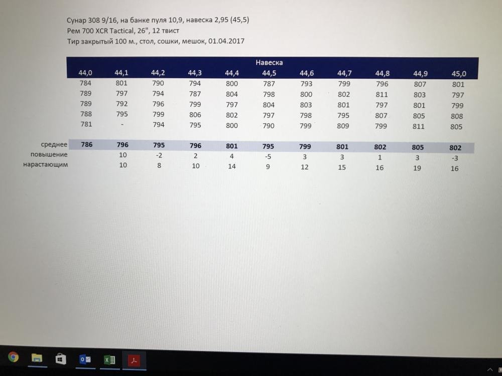

maximuspane Опубликовано: 31 марта 2017 Поделиться Опубликовано: 31 марта 2017 отстрелял сегодня Сунар 308 9/16 на банке написано пуля 10,9 навеска 2,95 т.е. 45,5 гран 100 метров, стол, сошки, кулак, тир 42,7 - 762, 758, 758, 755 43,0 - 763, 765, 769 43,4 - 778, 781, 776, 783 43,7 - 783, 786, 780, 778, 781 44,0 - 786, 779, 786, 788 44,3 - 789, 796, 799, 799 44,6 - 790, 790, 795, 799 стрелял по пять, но магнето мерил не все пламя вроде не было, отдача обычная, передоза не заметил пробовал посадить пулю на 45 гран, не получилось, порох уже забивает дульце на группы особого внимания не обращайте, там много моих ошибок в следующий раз попробую отстрелять с мешка, должно быть устойчивее рем 700, 26, 12 лапуйя, а-макс 155, cci br Ссылка на комментарий

maximuspane Опубликовано: 2 апреля 2017 Поделиться Опубликовано: 2 апреля 2017 продолжал с сунаром 308 9/16 отстрелял зону 44 - 45 странности какие-то, скорость то растет, то падает нашел видимо кучную зону от 44,5 до 44,8 за рабочую навеску возьму 44,7 пока Ссылка на комментарий
