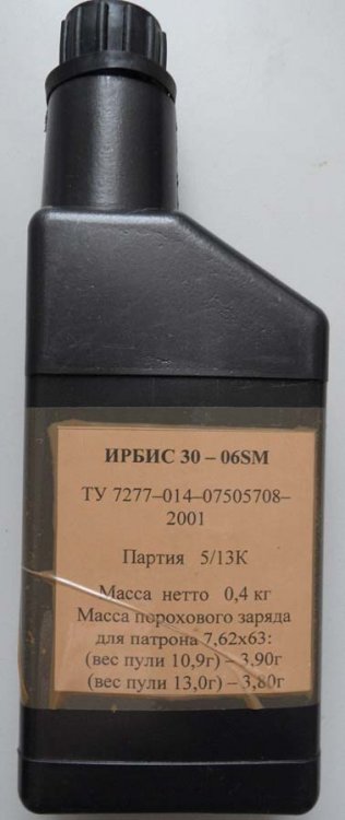

SWVV Опубликовано: 3 июля 2013 Поделиться Опубликовано: 3 июля 2013 Добрый день! Подскажите, пожалуйста, С 3006 5/13к что за порошок? С уважением, Юрий Ссылка на комментарий
SWVV Опубликовано: 4 июля 2013 Поделиться Опубликовано: 4 июля 2013 А порошок то оказался Ирбис.Подскажите, есть отличия от сунара, где то Простор писал, что есть, а найти не могу. С уважением, Юрий Ссылка на комментарий

pavelguv Опубликовано: 21 июля 2013 Поделиться Опубликовано: 21 июля 2013 Добрый день! Помогите пожалуйста разобраться, есть Ирбис 30-06SМ 3/13K, какой вихте он может соответствовать, хочется понять с какой безопасной навески стоит начать для 185 меги из 308win. Ссылка на комментарий
