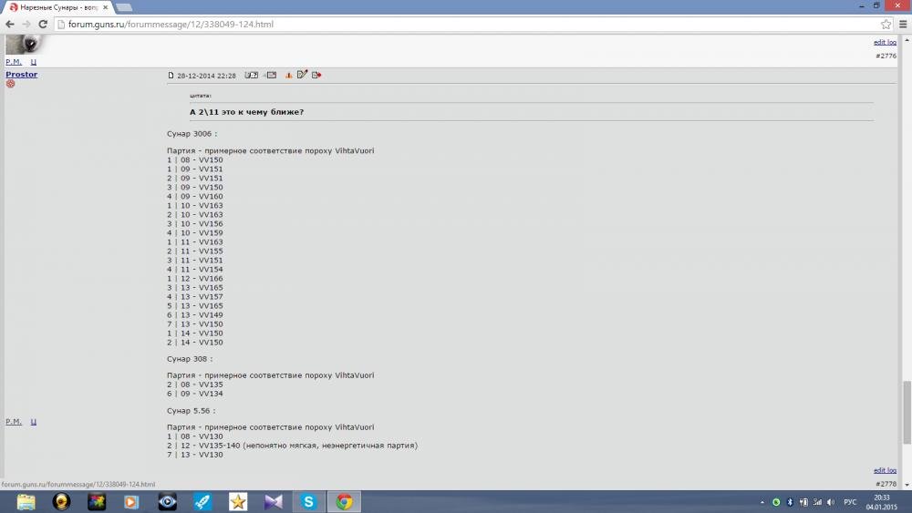

Epsorokin Опубликовано: 27 января 2015 Поделиться Опубликовано: 27 января 2015 Пихать :) хочу в 223, другой в 30.06. Залезить? :) Что скажут гуру? Блин, ну возьмите справочник по Вихте, найдите там свой калибр, пулю какую хотите запускать, посмотрите какие навески там указаны для 160 и 165 вихты и поймете сколько сыпать имея ввиду что ваша 1/11 соответствует по скорости примерно 163 вихте (что то среднее между 160 и 165) Все это описывалось много раз, в том числе и в этой теме. Гуру тут не нужны Для .223 партия 1/11 никак не пойдет, для 30-06 только для тяжелых пуль от 180 грейн Ссылка на комментарий

Al. Опубликовано: 27 января 2015 Поделиться Опубликовано: 27 января 2015 (изменено) Я не спец конечно, но С2/11 (~VV155) вроде не самая удачная партия для 6.5х55! Вам наверно лучше найти что то типа VV160 и выше.. С 4/09, 1/10, 2/10, 1/11, 1/12, 3/13, 5/13 Изменено 27 января 2015 пользователем Al. Ссылка на комментарий
KIM1264 Опубликовано: 27 января 2015 Поделиться Опубликовано: 27 января 2015 Для .223 хорошо идёт Сунар 5.56 1/08, 7/13, 2/12. В спавочнике Вихте под мой патрон рекомендован vv133 , это все таки ближе к Сунар 308 6/09 ??? Ссылка на комментарий
yakudza949 Опубликовано: 28 января 2015 Поделиться Опубликовано: 28 января 2015 В спавочнике Вихте под мой патрон рекомендован vv133 , это все таки ближе к Сунар 308 6/09 ??? Да. Он ближе - но не надо насильно и слепо притягивать Сунар "за уши" к мануалам Вихты. Это разные всё же порошки. 6/09 бешеный порошок, и дает скорость на 15-17 метров больше, чем любой 5.56. Пробуйте, только осторожно. У него отдача жёсткая, такое же давление и звук... Ссылка на комментарий

Epsorokin Опубликовано: 11 февраля 2015 Поделиться Опубликовано: 11 февраля 2015 Добрый день. Что то я в замешательстве и наверное что то упускаю. Дело в том что использую для снаряжения 167 lapua в .300вм сунар 1/11. По таблице соответствия он аналог 163 вихты. Максимальные навески по мануалу 82 gr. При использовании стрелянных гильз s&b, remington и gecco, превышение уже на 79 gr ( клинит затвор, вылетают капсюля) На обточенных в один размер гильзах тех же производителей некоторые гильзы умирают уже при навесках 76 gr. Джамп испльзую .100 ствол 27" В чем может быть проблема? Ссылка на комментарий
Gorski-RSO Опубликовано: 11 февраля 2015 Поделиться Опубликовано: 11 февраля 2015 Добрый день. Что то я в замешательстве и наверное что то упускаю. Дело в том что использую для снаряжения 167 lapua в .300вм сунар 1/11. По таблице соответствия он аналог 163 вихты. Максимальные навески по мануалу 82 gr. При использовании стрелянных гильз s&b, remington и gecco, превышение уже на 79 gr ( клинит затвор, вылетают капсюля) На обточенных в один размер гильзах тех же производителей некоторые гильзы умирают уже при навесках 76 gr. Джамп испльзую .100 ствол 27" В чем может быть проблема? Epsorokin проблема в жестком передозе. ИМХО!!! даже если это соответствует 570 вихте,82 грн. это все равно ОЧЕНЬ МНОГО!!! Вам повезло,что пулька не тяжелая 167 грн. посмотрите еще раз мануал. БУДЬТЕ ОСТОРОЖНЕЕ!!! Ссылка на комментарий
Epsorokin Опубликовано: 11 февраля 2015 Поделиться Опубликовано: 11 февраля 2015 (изменено) Для вв160 макс 77,3; для вв165 макс 83,2 Получается для 163 аналога ну хотя бы 81 должно быть. Где здесь жесткий передоз, если на 76 - 77 гр уже умирают некоторые гильзы? А на 79 умирают гарантированно. Может это не аналог 163, а аналог 160? Тогда вроде похоже на то, что у меня происходит. Хотя gecco и этого не выдерживают. Изменено 11 февраля 2015 пользователем Epsorokin Ссылка на комментарий
