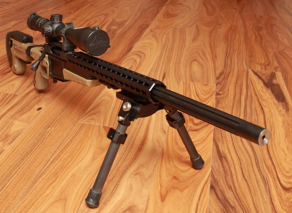

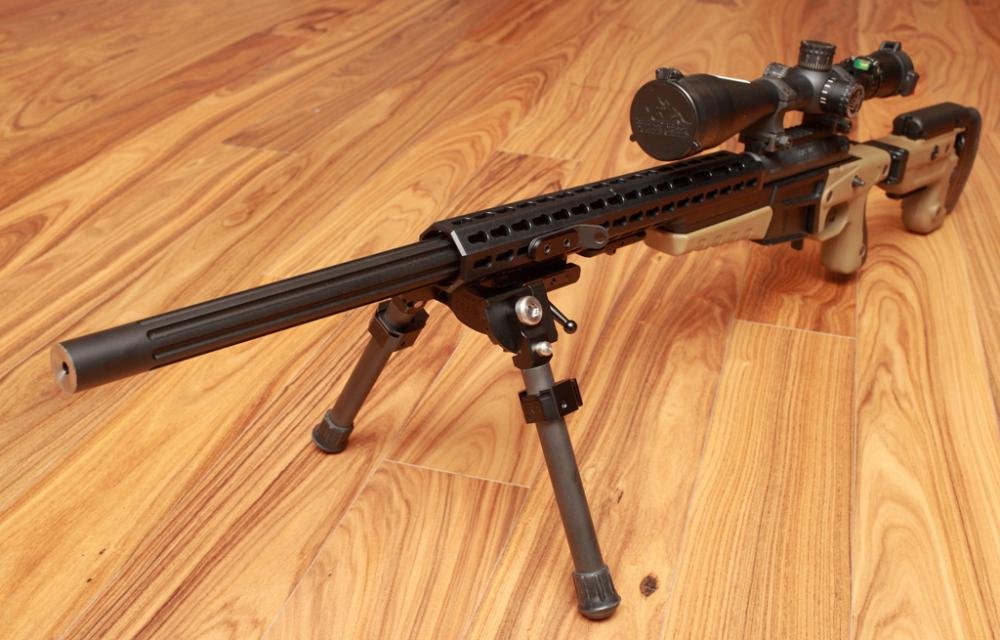

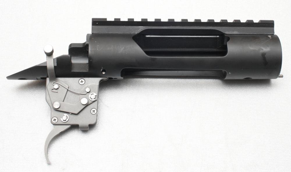

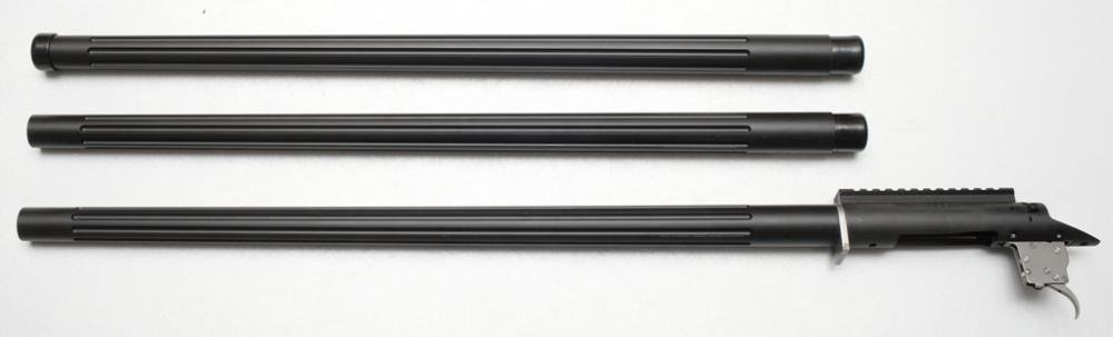

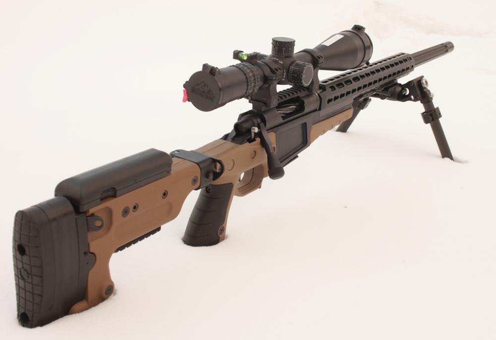

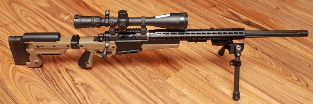

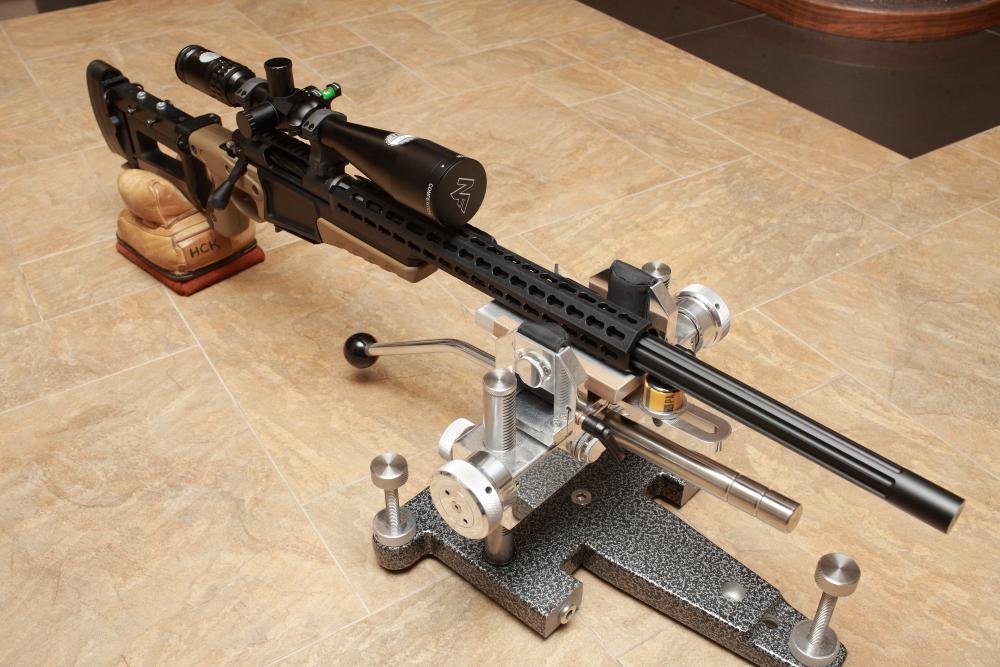

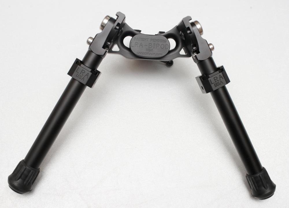

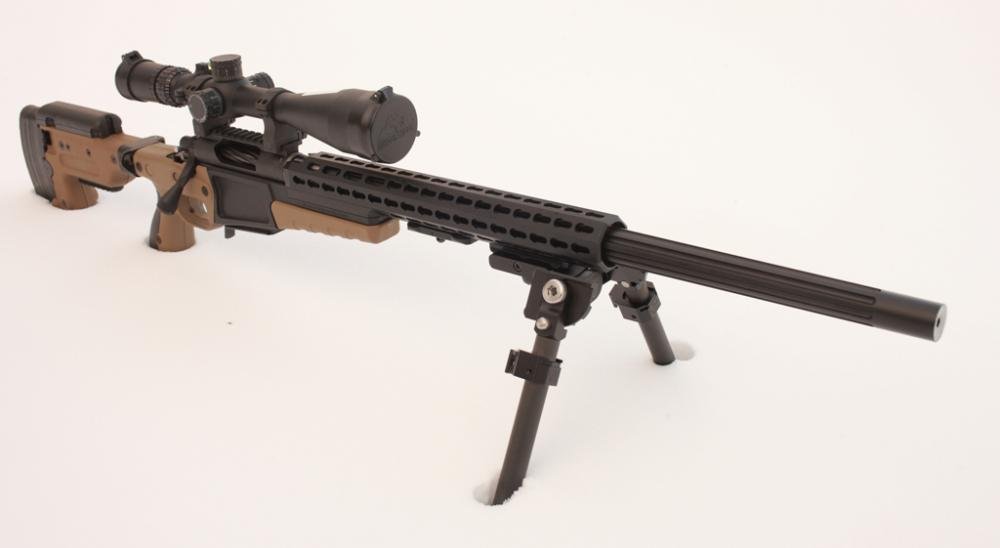

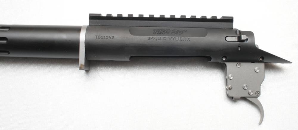

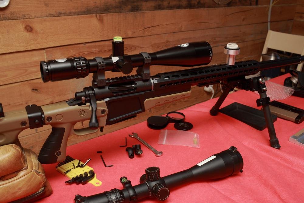

НСК-И Опубликовано: 20 января 2014 Поделиться Опубликовано: 20 января 2014 (изменено) Это не первый мой кастом и очередной от Дельфина:)До этого красавца:)был вот такой красавец:) Картинка для понимания.(фрибор) ФРИБОР НА ВСЕХ ДЕЛЬФИНАХ 0.160!!! https://reloading.cc/forum/showthread.php?t=112&p=6826&viewfull=1#post6826 Сейчас его с успехом использует мой товарищ и очень сильно доволен. Очередной Дельфин собран на тех же комплектующих,но изменены параметры стволов,общий вес изделия с оптикой найтфорс,магазином и сошками 7.850(как на фото),БАЛАНС В РАЙОНЕ ПУЛЬНОГО ВХОДА(хороший знак:)) Стиллер ТАС-30,6.5-47L.Свободный патронник ,нек 0.294(следующий сделаю теснее в качестве эксперимента 0.290) [ATTACH=CONFIG]4115[/ATTACH] Стволы Бартлейн(три)долы прямые,твист 8,пять нарезов 5R,длина 24,на казне 1.250,на срезе 1.070,покрытие стволов другое(керакот),на вид более темное и более гладкое.Дульный срез бенчрестерский,без модностей:) Вот тут свежая статистика по стволам,Бартлейн рулит:) http://precisionrifleblog.com/2014/01/02/best-rifle-barrel/ Джевел с предохранителем, ложа АХ складная,сошки кастом (облегченные) , пробовал их на разных системах,идеальные. https://reloading.cc/forum/showthread.php?t=270&p=5615&viewfull=1#post5615 ,два магазина(5,10) кольца найтфорс 1.375(меньше не ставить т.к щека мешает при стрельбе),еще Баджеры 1.400 хорошо встанут(проверено) Первое что я сделал:)проверил точку закусывания:)ну мучил меня этот вопрос:)по результату все оказалось как и планировал:) в точке закусывания патрон помещается в магазин(еще место остается)и при этом пуля правильно сидит в гильзе. [ATTACH=CONFIG]4117[/ATTACH] Это хороший знак:).Пульный вход под VLD,использовать буду 130 влд(бергер или кастом) Ну а дальше все по плану:)полная разборка, протирка спиртом:)(там где нужно), смазка (там где нужно) и сборка по схеме.В процессе сборки поменял пружинку на джевеле(стояла самая тугая), сейчас минимальное усилие(для стрельбы на кучность пойдет,а потом определюсь).Посмотрел бороскопом стволы.замечаний нет,Бартлейн и в Сибири Бартлейн:)Планка 20 МОА,посадил на клей(на века) Общее состояние изделия на 5 баллов,а дальше будем смотреть.В ближайшие дни обкатка,на выходных настройка. Пока не доехал до дачи(до обкатки) скажу про кастом.Кастом,кастом:) а что это такое вообще??? Я понимаю это так:)винтовка собрана на брендах(комплектующие)и в правильном месте(оружейник).Оружейник желательно стрелок,а еще лучше топовый стрелок:) http://www.dolphinguncompany.co.uk/ Вот тогда гарантия 99.9% что винтовка будет стрелять. Что касается данного изделия,ну тут сплошные бренды:) Ложа,АХ сделана для войны,КУЧНАЯ ( стреляющая , проверено ) это важный момент. Затворная группа,СТИЛЛЕР ТАК -30,известная организация и одна из лучших моделей для тактики.Сурджеон,Стиллер и GA лидеры в тактическом сегменте. Стволы,Бартлейн,без слов все понятно,ЛИДЕР МИРОВОЙ! УСМ,Джевел,проверен временем,рекордами и настрелом:) Оружейник,известный человек в мире спорта(ф класс)толк знает т.к сам стреляет и побеждает.Работать с ним одно удовольствие,знает все хотелки. Есть в Англии еще один кастом мастер,(PETER WALKER)берет дороже на 30%,по времени 1.5 года.У него наверное супермегакастом на выходе получается:) Продолжение следует... Обкатка. Перед тем ,как поехать в деревню на обкатку вычистил ствол в ноль и посмотрел бороскопом,Бартлейн он и в Сибири Бартлейн:)ничего нового в стволе не увидел:) и результат обкатки предвидел заранее:) Обкатку делал по этой схеме(всегда делаю именно так) https://reloading.cc/forum/showthread.php?t=11&p=34&viewfull=1#post34 Обкатка кастом ствола много времени не занимает,на этом стволе можно было уже после второго выстрела заканчивать с обкаткой:)но у меня были большие планы и я особо не торопился. Обдул гильзы 50шт,проверил матрицы(три фулсайза разных)остановился на старом комплекте от Реддинг(матрицу подгоняли для предыдущего дельфина)подошла как родная,верх жмет 0.0015,низ 0.001,плечи по заказу:).Затвор работает ,как часики:)Сделал тестовую гильзу,прогнал ее шесть раз(выстрел-фулсайз),все идеально.На фото новая подготовленная и стреляная два раза(фулсайз),заход на плечи почти не виден:) Напоследок сделал 16(выстрелов)подряд,сделал два подхода по удалению нагара,посмотрел в бороскоп меди нет,для контроля залил свифт,патч вышел белый и мокрый(так и должно быть на обкатанном стволе)на фото все патчи которые ушли на чистку после 16ти выстрелов!!!Верхний ряд ,прогнал патчи с бутчем,средний ряд удалил нагар(первый подход),нижний ряд удалил нагар(второй подход) и контрольный патч(белый и мокрый от свифта и даже намека на медь нет:)) Пофотал маленько винтовку(для Мика дельфина:)) Установил дежурный комплект адаптеров,на адаптерах баланс не поменялся,остался в районе пульного входа(хороший знак:)).Вес на адаптера с оптикой найт 15-55 7.700кг другой найт ,для настройки идеальный вариант С помощью уровней оптика устанавливается очень быстро,на винтовке есть много мест куда можно поставить уровень,очень удобно подготовил все что нужно для настройки. Все идет по плану,косяков не выявлено:) Пока двигался с винтовкой по огороду:) поймал себя на мысли,что винтовка получилась очень компактной, идеальная для передвижения на квадрике(под мои задачи):):):) Продолжение следует... Настройка. Подвал(тир 100м) знакомый:) и главный враг это мираж.Иногда он бывает просто жуткий,тогда просто уезжаем и не тратим время.пытались бороться с ним,но все без результатно.Научились маленько понимать мираж нашего подвала:)и это облегчает жизнь. В данном случае мираж был,но терпимый,двигал картинку по горизонту от 1 до 3х калибров:) Схема настройки обычная,без выкрутасов,так делаю всегда на всех винтовках.(исключение блазер в кал.6.5-284).Определил точку закусывания и настроил посадочную на этот размер,во время обкатки обдул гильзы(50 шт.один раз),новыми не дутыми гильзами смысла настраивать нет(имхо).Пуля 130 влд бергер,150вв.Для начала пошел по навескам в точке закусывания 37.5-40.0.Сделал выводы,что полка в районе 38.5-39.5(в этом диапазоне кучность стабильная ,без вертикальных отрывов).С полкой определился и начал двигать пулю вниз с шагом 0.3 на навесках 39 и 39.5,тестировал две навески всего,задача,определиться с глубиной посадки.Первый шаг ничего не поменял,второй резко ужал группу и в дальнейшем последующие шаги(пять)ничего не меняли,кучность не менялась.Определив полку по глубине,остановился на второй с верху(минус шесть тысячных от точки закусывания)при появлении разгара кучность не будет меняться в очень большом диапазоне по глубине посадки т.к полка по глубине посадки очень большая(это очень хорошо).Следующий шаг,на выбранной глубине посадки потестировал нижние навески 38.0-38.5,еще раз убедился в том что нижний предел 38.5.В итоге в первом приближении определил глубину посадки(полку),рабочие навески(полку 38.5-39.5).Расстояние от точки закусывания до точки касания(21-24 тысячных).На предыдущем дельфине полка была 38.0-39.0(твист 8.5) Мишени,стреляли по три,обычная практика при настройке... Так мираж раздвигает группу(доказанный факт:)) Проверили работу магазина,(магазинная подача)новые гильзы(25шт) отстреляли из магазина,РАЗДУЛИ:),все прошло в штатном режиме:) Выявили проблему вертикальных отрывов,вернее даже не отрывов,а разных точек попадания,иногда пули прилетали в другое место(не туда куда должны)причина в заднем адаптере,очень большой угол и если тыльник стоит далеко от плеча и по разному на каждом выстреле(разное расстояние) появляется другое место попадания,приняли решение с товарищем заменить задний адаптер,сделать два,один совсем без угла наклона,второй с минимальным углом и протестировать.Работа идет:)для первого выезда пойдет.В следующий раз поменяем адаптер,проверим работу на сошках,обдуем оставшиеся гильзы и посмотрим что к чему:) Очень сильно мешает мираж,настраивать с миражом очень проблематично надо ждать лета:) Оптика супер,рекомендую!!!(15-55) https://reloading.cc/forum/showthread.php?t=241&p=3223&viewfull=1#post3223 Без чистки сделали 45 выстрелов,кучность держит,вычистил за один заход,меди после заливки свифта не увидел!Дома прошелся пастой ИОССО(убрал углеродное кольцо)начальную стадию появления кольца:) Адаптер поменял,поставил вообще без скоса,работа устраивает.Стрельнул серию 12 выстрелов,один оторвался:)(вниз),мираж очень сильный.Гильзы на втором цикле,на третьем должно быть лучше:) С соревнований на 500м ЧЕМПИОНАТ ЕВРОПЫ 2014,Ф КЛАСС Изменено 15 мая 2020 пользователем НСК-И Ссылка на комментарий

НСК-И Опубликовано: 20 января 2014 Автор Поделиться Опубликовано: 20 января 2014 (изменено) Цитата Короткий пульный вход, Это не короткий,это какой заказывал.под конкретные хотелки.На дельфине в курсе всех хотелок:) Цитата Когда будешь продавать, шепни, я если что первый (серьезно) Ты уже четвертый:)есть уже желающие:) Изменено 20 января 2014 пользователем НСК-И Ссылка на комментарий
Серьга Опубликовано: 20 января 2014 Поделиться Опубликовано: 20 января 2014 Всё классно, винтарь серьёзный! Игорь, прими поздравления! К ложе вернулся прежней, она идеальна для снайпинга и охоты? С уважением. Ссылка на комментарий
НСК-И Опубликовано: 20 января 2014 Автор Поделиться Опубликовано: 20 января 2014 (изменено) Серьга писал: она идеальна для снайпинга и охоты? Все зависит от задач и предпочтений.Она не убиваемая,создана для войны и самое главное,она кучная:)(стреляющая)и это доказанный факт!!! Изменено 21 января 2014 пользователем НСК-И Ссылка на комментарий

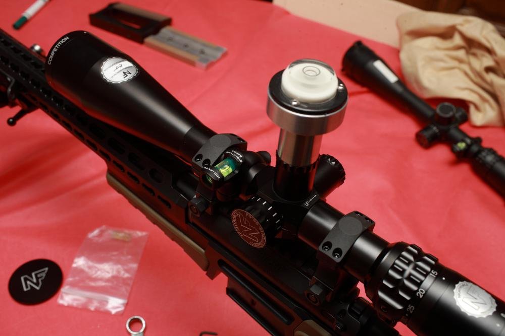

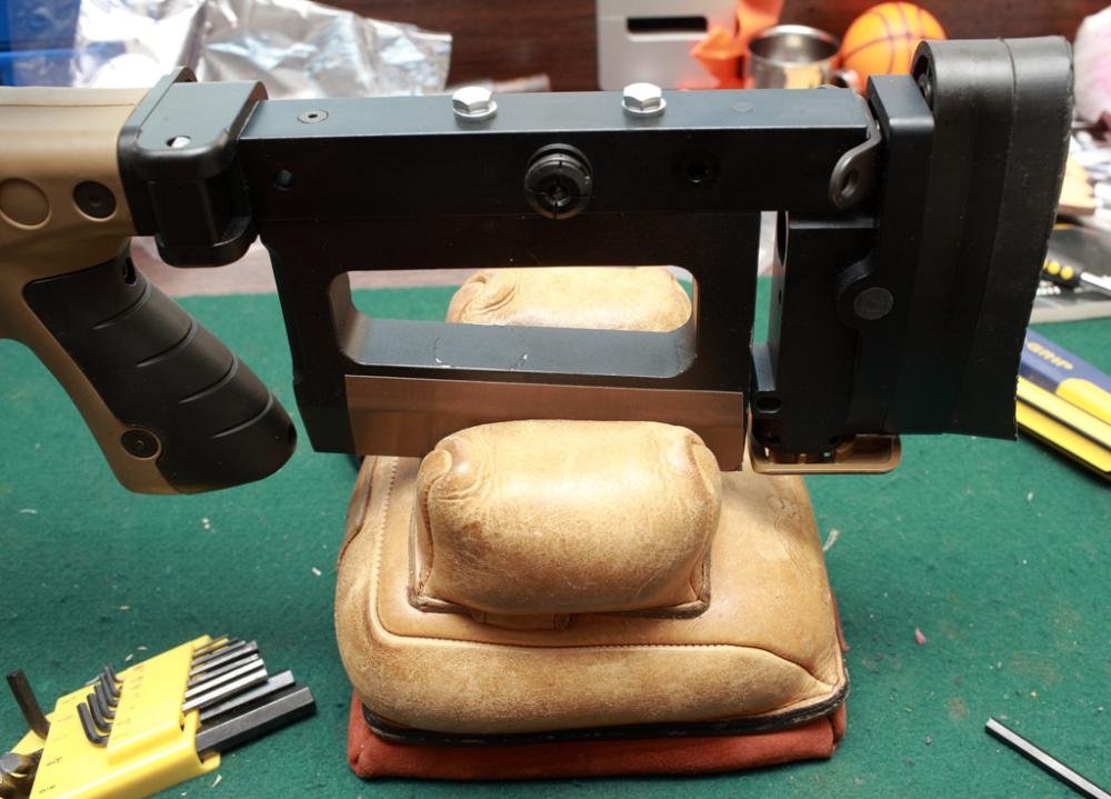

Пилот Опубликовано: 21 января 2014 Поделиться Опубликовано: 21 января 2014 Побыстрее бы выходные, интересно узнать тесты. А в качестве заднего мешка что будет работать, или пока через адаптеры и на упор? Щека наверное удалится с ложи? Ссылка на комментарий
НСК-И Опубликовано: 21 января 2014 Автор Поделиться Опубликовано: 21 января 2014 (изменено) Для настройки есть дежурный комплект адаптеров для упора и мешка,щеку на БР соревнованиях сниму,но сейчас кольца поставил выше,посмотрю,будет мешать сниму. Изменено 21 января 2014 пользователем НСК-И Ссылка на комментарий

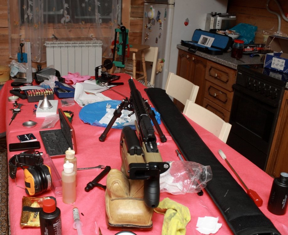

НСК-И Опубликовано: 24 января 2014 Автор Поделиться Опубликовано: 24 января 2014 Обкатку закончил,добавил фото:) Ссылка на комментарий
Пилот Опубликовано: 24 января 2014 Поделиться Опубликовано: 24 января 2014 НСК-И писал: Обкатку закончил,добавил фото:) Можно и не тыкать, мы и без напоминания тут же открываем обновление (название раздела меняет цвет :)) Завтра выходные, первые тесты (типа напомнил :)) Ссылка на комментарий

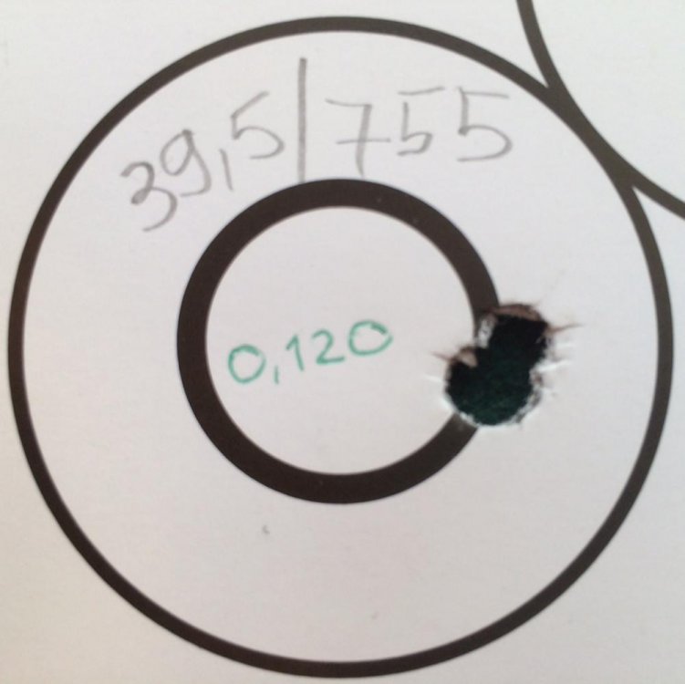

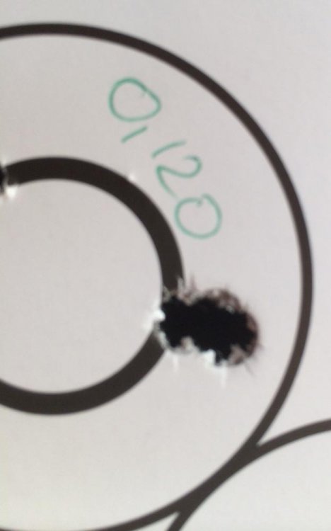

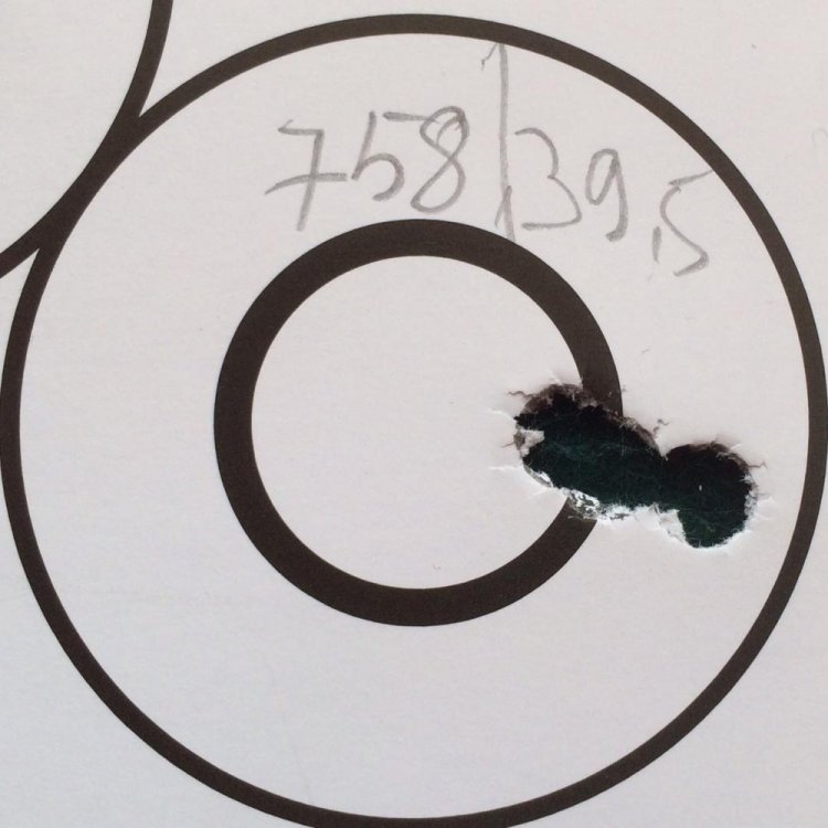

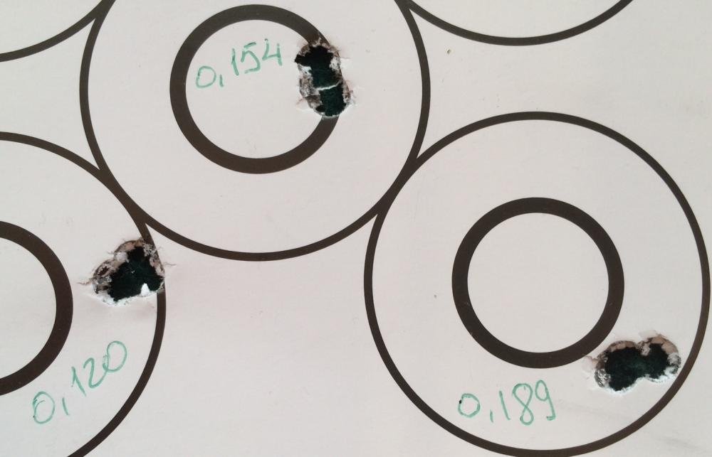

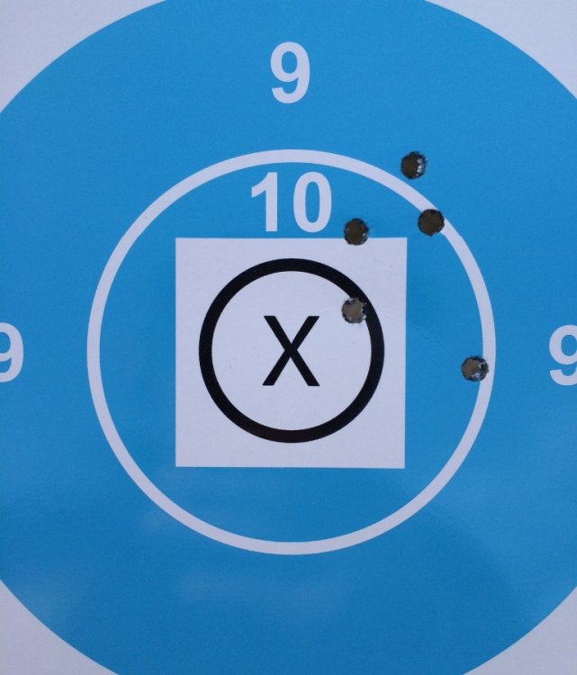

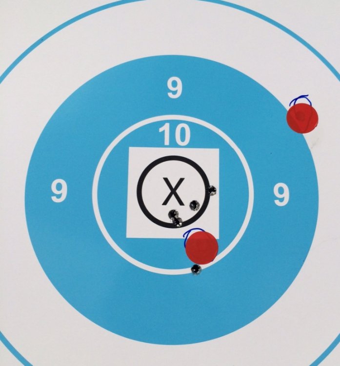

Пилот Опубликовано: 28 января 2014 Поделиться Опубликовано: 28 января 2014 (изменено) К 200-300 выстрелам группа должна еще чуть ужаться. Имхо. А мишени чьи? Покупателя или Игоря? Изменено 28 января 2014 пользователем Пилот Ссылка на комментарий
НСК-И Опубликовано: 29 января 2014 Автор Поделиться Опубликовано: 29 января 2014 (изменено) Цитата А мишени чьи? Мишени мои,но у товарища тоже хорошо получалось.:) Сейчас посмотрел бороскопом, исчезли поперечные полоски(микрополоски)от фрезы,сейчас все гладко и красиво.(пробег 180 выстрелов) Цитата К 200-300 выстрелам группа должна еще чуть ужаться. Когда винтовка стреляет,есть возможность регулировать этот процесс,а это важно.Дельфин(именно этот образец)стреляет и это факт,на турнире прогоним его на дальних дистанциях,посмотрим,что получится.В этом году будет 4 дельфина(три точно),конкуренция будет хорошая. Изменено 29 января 2014 пользователем НСК-И Ссылка на комментарий

НСК-И Опубликовано: 31 января 2014 Автор Поделиться Опубликовано: 31 января 2014 Цитата Ну как, нет продвижения в тире? Адаптер задний ждем,менять будем однозначно,угол наклона большой и требует пристального внимания. Ссылка на комментарий
Пилот Опубликовано: 31 января 2014 Поделиться Опубликовано: 31 января 2014 НСК-И писал: Адаптер задний ждем,менять будем однозначно,угол наклона большой и требует пристального внимания. Понял. А не меняя адаптер, не пробовали? Чтобы сравнить, как с этим, и как с новым адаптером на сошках. (Плотом Отто не пробовали регулировать наклон?) Ссылка на комментарий
