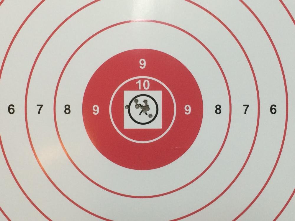

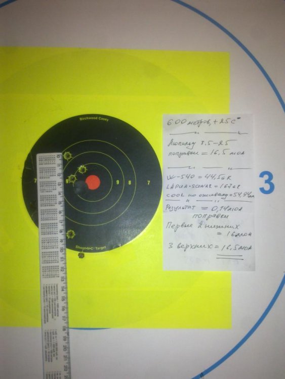

REM5566 Опубликовано: 8 августа 2014 Поделиться Опубликовано: 8 августа 2014 (изменено) АХ-308, ее и мой настрел 3000, первый раз дистанция 600м, ветер = 0 , не надо было коректировать вертикаль, чтобы посчитать по 5 выстрелам. :) (мишень использовалась вчера на 500м, результат при ветре 4м/с был хуже, по 5 в.= 0.4 моа ) Изменено 8 августа 2014 пользователем REM5566 Ссылка на комментарий
ВДЧ Опубликовано: 8 августа 2014 Поделиться Опубликовано: 8 августа 2014 (изменено) какой ветер был? И еще; переменный-ровный, со скольких часов, как мы обычно смотрим в БК? Ветер от 2 до 4м/сек с 3-х часов. Корректировал выносами только по горизонту. Первые три выстрела были в ровный ветер 3м/сек. Кучность 0.28 МОА. Изменено 11 августа 2014 пользователем ВДЧ Ссылка на комментарий

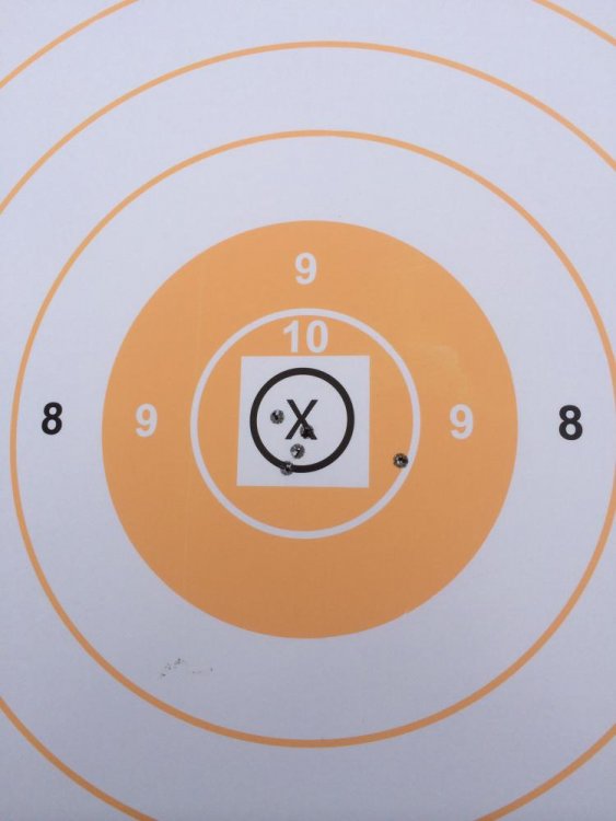

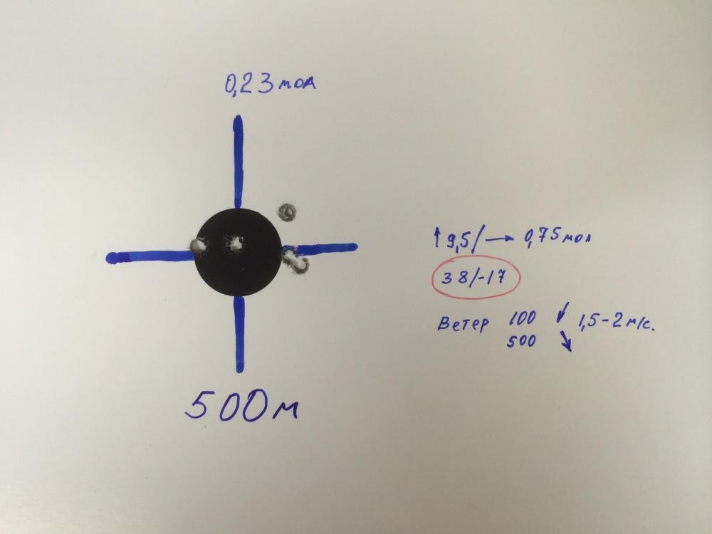

ВДЧ Опубликовано: 8 августа 2014 Поделиться Опубликовано: 8 августа 2014 (изменено) Ещё одна мишень от Дельфина::) Изменено 10 августа 2014 пользователем ВДЧ Ссылка на комментарий
Пилот Опубликовано: 9 августа 2014 Поделиться Опубликовано: 9 августа 2014 Ещё одна мишень: [ATTACH=CONFIG]6554[/ATTACH] К сожалению, не кажет Ссылка на комментарий

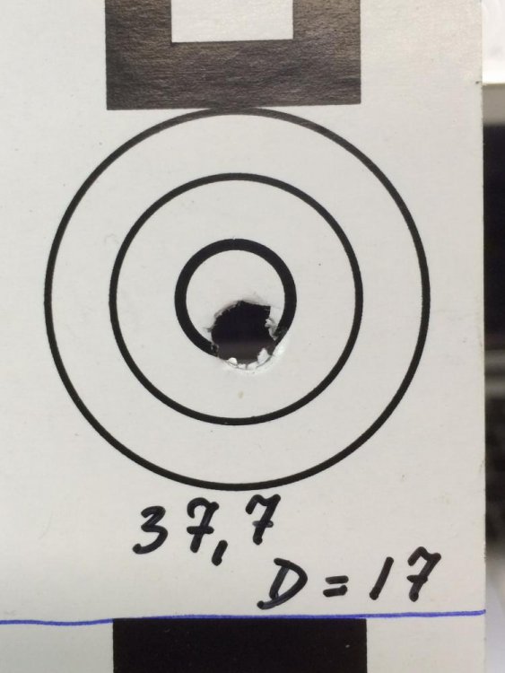

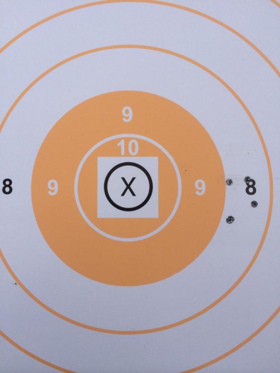

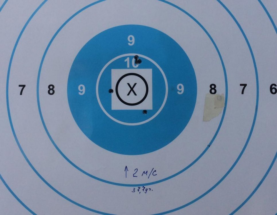

ВДЧ Опубликовано: 11 августа 2014 Поделиться Опубликовано: 11 августа 2014 (изменено) Выложу ещё несколько мишеней от Дельфина::) 100 метров,почти без ветра, 5шт: Ниже мишени на 500 метров: Эти Дельфин сделал в минувшую субботу на соревнованиях: Кучный промах (0.269 МОА):) : И что самое приятное, Дельфин с любых сошек стреляет так же кучно, как и с БР-упора. Хорошая винтовка.:) Изменено 11 августа 2014 пользователем ВДЧ Ссылка на комментарий
REM5566 Опубликовано: 11 августа 2014 Поделиться Опубликовано: 11 августа 2014 "Ниже мишени на 500 метров:" синяя мишень Валерий Дмитртевич, обьясните новичку, в чем ошибка на этой мишени, почему 3шт в касание, а остальные 2 в разброс ? Ссылка на комментарий
Пилот Опубликовано: 11 августа 2014 Поделиться Опубликовано: 11 августа 2014 (изменено) 3 штуки легли в одну кондицию, а остальные 2--в две разные получается, отличные от первой. (Валерий Дмитриевич, а какие у вас прошли соревнования? Что то нигде не освещено) Изменено 11 августа 2014 пользователем Пилот Ссылка на комментарий
ВДЧ Опубликовано: 12 августа 2014 Поделиться Опубликовано: 12 августа 2014 какие у вас прошли соревнования? Что то нигде не освещено У нас были совместные 3-х дневные соревнования со снайперами различных силовых структур: 18 снайперов и 7 гражданских. Возможно Сергей Викторович даст больше информации. Ссылка на комментарий
ВДЧ Опубликовано: 12 августа 2014 Поделиться Опубликовано: 12 августа 2014 (изменено) обьясните новичку, в чем ошибка на этой мишени, почему 3шт в касание, а остальные 2 в разброс ? Ветер был 2 м/с, угонный, с 6 часов, а при таком ветре даже небольшое изменение силы ветра даёт приличную вертикаль, особенно на нашем стрельбище, имеющем два трёхметровых бруствера. При таком направлении ветра боковую поверхность флагов с ленточками не видно и поэтому лёгкие изменения силы ветра прочитать практически нереально. В результате: верхние три пробоины легли в одну кондицию, нижняя пробоина это ослабление ветра примерно до 1,5 м/с, левая пробоина это доворот ветра до 5 часов. Изменено 12 августа 2014 пользователем ВДЧ Ссылка на комментарий
REM5566 Опубликовано: 12 августа 2014 Поделиться Опубликовано: 12 августа 2014 Спасибо за подробное разьяснение, а размер кругов в мишени: черный-муха 4.5см, а 10 и 9 сколько ?? Ссылка на комментарий
ВДЧ Опубликовано: 12 августа 2014 Поделиться Опубликовано: 12 августа 2014 (изменено) а 10 и 9 сколько ?? Десятка 10см, девятка 18см. Изменено 3 сентября 2014 пользователем ВДЧ Ссылка на комментарий
ВДЧ Опубликовано: 3 сентября 2014 Поделиться Опубликовано: 3 сентября 2014 Сегодняшняя мишень на 500м от Дельфина.:) Десять выстрелов. Ветер с 8-9 часов 1-1.5 м/с. Ссылка на комментарий
НСК-И Опубликовано: 3 сентября 2014 Автор Поделиться Опубликовано: 3 сентября 2014 (изменено) Сегодняшняя мишень на 500м от Дельфина. КРУТО!!!10 выстрелов!!!10 МУХ!!!100 ОЧКОВ!!!ДЕЛЬФИН РУЛИТ!!!:):):) Изменено 3 сентября 2014 пользователем НСК-И Ссылка на комментарий
KRSK Опубликовано: 3 сентября 2014 Поделиться Опубликовано: 3 сентября 2014 Без пробных выстрелов и привязки к мишени, температура +13⁰С. Это к вопросу линейности термозависимости пороха. Очередное подтверждение идеальной работы бал.калькулятора по одному значению %-ой зависимости. С ув. Ссылка на комментарий
