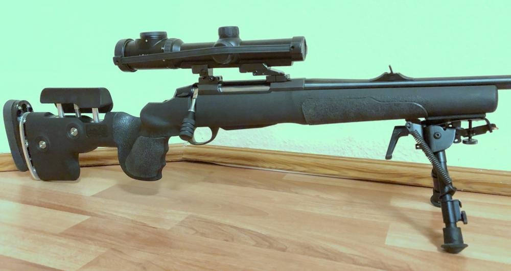

AlexWD Опубликовано: 8 декабря 2017 Поделиться Опубликовано: 8 декабря 2017 интересно будет узнать результат ... если правильно понял ранее прочитанное - с перестволом тикк могут возникать нюансы Можете пояснить, в чем тут нюанс? Ссылка на комментарий
WWR Опубликовано: 8 декабря 2017 Поделиться Опубликовано: 8 декабря 2017 Можете пояснить, в чем тут нюанс? Не выкручиваются. Ссылка на комментарий
AlexWD Опубликовано: 8 декабря 2017 Поделиться Опубликовано: 8 декабря 2017 Игорь, заранее извиняюсь, что развиваю тему не по данному кастому, а по своему проекту.) Пришла ложе GRS в пластике, переодел ТИККу, стало удобнее и красивее. Настал вопрос с перестволом изначально купленной 9,3х62 в 6,5х47, остановился на Орсисе, как на более известном варианте. какой контур ствола выбрать? нарезы 5R, шаг 8, а вот длина 26 или 28, понять не могу. Орудие предполагается для бумаги, сурка, может и до соревнований доберусь, если стрелять будет)), поэтому особо не думаю что лишние 5 см будут влиять на вес... ну и сам контур, склоняюсь к Heavy Varmint. нужны ли долы тоже вопрос открытый... Ссылка на комментарий
AlexWD Опубликовано: 8 декабря 2017 Поделиться Опубликовано: 8 декабря 2017 (изменено) Не выкручиваются. это я слышал, но перестволивают же...) Изменено 8 декабря 2017 пользователем AlexWD Ссылка на комментарий
НСК-И Опубликовано: 8 декабря 2017 Автор Поделиться Опубликовано: 8 декабря 2017 Длина 26+дульник( норвежский), долы,на казне 1.250, на срезе 1.0 , твист 8, нек 0.290 Ссылка на комментарий
AlexWD Опубликовано: 8 декабря 2017 Поделиться Опубликовано: 8 декабря 2017 Длина 26+дульник( норвежский), долы,на казне 1.250, на срезе 1.0 , твист 8, нек 0.290 дульник этот уже лежит) контур - просто конус? твист - согласен! нек, ОРСИС только может стандартный) а по нарезам предлагают вместо стандартных 5R, 5R-t или как-то так, якобы добавляют скорости. Ссылка на комментарий
НСК-И Опубликовано: 8 декабря 2017 Автор Поделиться Опубликовано: 8 декабря 2017 Не нужно ничего добавлять от Орсиса , они наговорят :). Лучше тогда поставить стандартные нарезы, хуже точно не будет. Нек тогда свободный 0.294, это стандарт. Ссылка на комментарий
