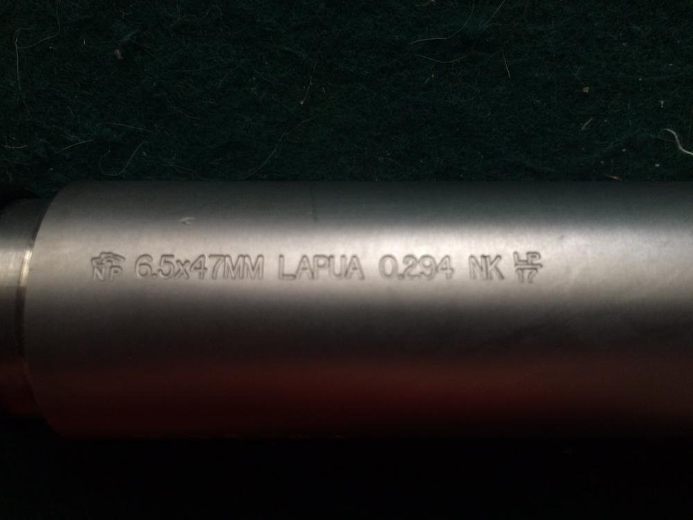

НСК-И Опубликовано: 8 декабря 2017 Автор Поделиться Опубликовано: 8 декабря 2017 Контур конус , без ступенек Ссылка на комментарий
viktor 34 Опубликовано: 8 декабря 2017 Поделиться Опубликовано: 8 декабря 2017 свободный 0.294, это стандарт. Стандартный нек 0.292, для тесного зазора хватит проточить стенку шеи до 0.013:) С уважением, Виктор. Ссылка на комментарий
НСК-И Опубликовано: 8 декабря 2017 Автор Поделиться Опубликовано: 8 декабря 2017 294 тогда какой, увеличенный что ли :)? Ссылка на комментарий
viktor 34 Опубликовано: 8 декабря 2017 Поделиться Опубликовано: 8 декабря 2017 294 тогда какой, увеличенный что ли ? Не знаю откуда эта цифра. У меня ствол орсис, патронник CIP 0.292. В википедии диаметр шеи гильзы, мм: 7,41 , это в дюймах 0.292 https://ru.wikipedia.org/wiki/6,5_×_47_мм_Lapua С уважением, Виктор. Ссылка на комментарий

НСК-И Опубликовано: 10 декабря 2017 Автор Поделиться Опубликовано: 10 декабря 2017 (изменено) Тут немного точней цифры, чем в википедиа) Цифры это хорошо,но на практике (моей) все свободные патронники встречались с неком 294,замеры это подтверждали. На мой взгляд 292 просто не может быть.Сколько толщина стенки не точеной лапуа?Если 0.014 (а возможно и больше)тогда собранный патрон будет по неку 292! Так не должно быть,зазор должен быть всегда! Изменено 10 декабря 2017 пользователем НСК-И Ссылка на комментарий

ВАГорбатый Опубликовано: 11 декабря 2017 Поделиться Опубликовано: 11 декабря 2017 почему волшебники? вот спецификация C.I.P.: там патронник в размере у входа Н2 = 7.42 это как раз и есть 0.292 Н2 -7.42 это проверочный размер, базовый размер Н1 - 7.45 Ссылка на комментарий
НСК-И Опубликовано: 11 декабря 2017 Автор Поделиться Опубликовано: 11 декабря 2017 (изменено) Н2 -7.42 это проверочный размер Друзья,замерьте пожалуйста стенки дульца новой гильзы или патрон в сборе,спать не могу :) всё думаю про эти размеры :)!!! Изменено 11 декабря 2017 пользователем НСК-И Ссылка на комментарий
viktor 34 Опубликовано: 11 декабря 2017 Поделиться Опубликовано: 11 декабря 2017 А почему правильным надо смотреть на Н1, а не Н2? С уважением, Виктор. Ссылка на комментарий
НСК-И Опубликовано: 11 декабря 2017 Автор Поделиться Опубликовано: 11 декабря 2017 базовый размер Н1 - 7.45 Это уже ближе к истине:) 0.2933(7.45) Ссылка на комментарий
ВАГорбатый Опубликовано: 11 декабря 2017 Поделиться Опубликовано: 11 декабря 2017 (изменено) А почему правильным надо смотреть на Н1, а не Н2? Правильный Н1, Н2 это размер калибра, для проверки. Изменено 11 декабря 2017 пользователем ВАГорбатый Ссылка на комментарий
ВАГорбатый Опубликовано: 11 декабря 2017 Поделиться Опубликовано: 11 декабря 2017 Это уже ближе к истине:) 0.2933(7.45) И это уже минимальный который допустим для стандарта. Рабочий диапазон вполне логично делать в 0.294-0.295 Ссылка на комментарий
НСК-И Опубликовано: 11 декабря 2017 Автор Поделиться Опубликовано: 11 декабря 2017 И это уже минимальный который допустим для стандарта. Рабочий диапазон вполне логично делать в 0.294-0.295 Слава!ты реально запутал всех :):):) Ссылка на комментарий
ВАГорбатый Опубликовано: 11 декабря 2017 Поделиться Опубликовано: 11 декабря 2017 (изменено) Слава!ты реально запутал всех :):):) В смысле :) Минимум что допускается 0.2933. Что бы не выйти за эту границу (то есть не сделать патронник меньшего размера) используем развертку 0.294 (0.295) и мы в стандарте. Вставляем калибр Н1 -7.42 все отлично :) У меня на Тикке в .260 нек был 0.295, собранный патрон 0.293 (шеи не проточены) У Сергея (Далласа) матчевая развертка от PTG была тоже с 0.295 неком. Изменено 11 декабря 2017 пользователем ВАГорбатый Ссылка на комментарий

НСК-И Опубликовано: 11 декабря 2017 Автор Поделиться Опубликовано: 11 декабря 2017 Если нужно узнать нек по стреляной гильзе нужно за основу брать максимальный размер дульца . Меня про Орсис информация удивила , если у орсиса нек 292 то это , как минимум странно . Должно быть затирание и.к собраный патрон будет 292+ Ссылка на комментарий
viktor 34 Опубликовано: 11 декабря 2017 Поделиться Опубликовано: 11 декабря 2017 Меня про Орсис информация удивила , если у орсиса нек 292 то это , как минимум странно . Должно быть затирание и.к собраный патрон будет 292+ Всегда мерил нек на шее в самой верхней части, там и есть 0.292, низ шеи не мерил, но визуально он больше, шея как бы имеет форму не большого конуса. Вопрос , почему "раскрытая" шея имеет разные размеры внизу и вверху ? С уважением, Виктор. Ссылка на комментарий
НСК-И Опубликовано: 11 декабря 2017 Автор Поделиться Опубликовано: 11 декабря 2017 Орсис? Если там 292 есть смысл замерить собраный патрон на непроточенной гильзе . Шея должна быть одинаковая после выстрела . У себя проверю , даже интересно стало :) Ссылка на комментарий
Gorski-RSO Опубликовано: 11 декабря 2017 Поделиться Опубликовано: 11 декабря 2017 На Тикке 6,5х55 НЕК 0,299. ( в моем случае) Ссылка на комментарий
