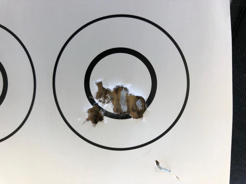

НСК-И Опубликовано: 16 января 2018 Автор Поделиться Опубликовано: 16 января 2018 (изменено) А чем так хорош,переменный твист? Я не вдавался в эти тонкости,но ВСЕ ТОПЫ(почти все) в бенчресте(коротком) используют именно переменный твист.У меня были и переменные и постоянные,я какой то разницы не увидел,ну чтобы явно было лучше или хуже.РРС всегда стреляет хорошо :) на фото,6 РРС переменный твист 68 JDS в хороший боковой ветер.Точка прицеливания одна,попадание разное из-за смены угла ветра.(тест кондиций) Изменено 16 января 2018 пользователем НСК-И Ссылка на комментарий

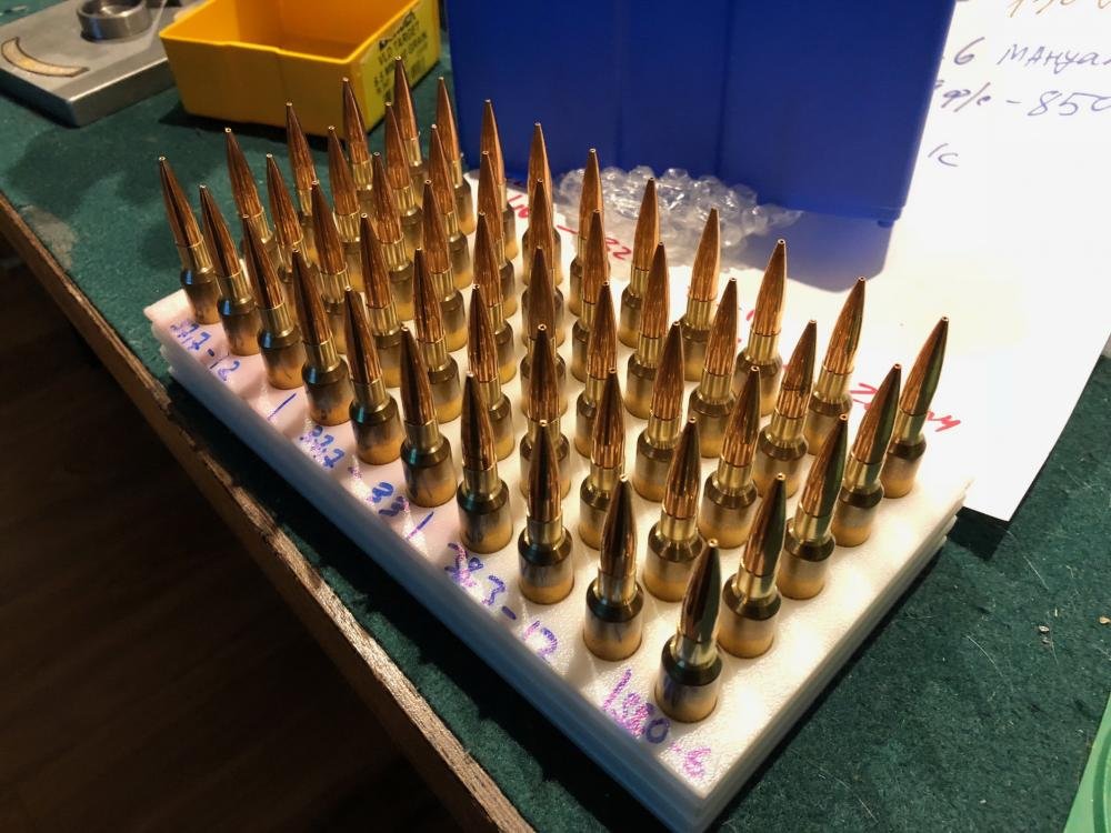

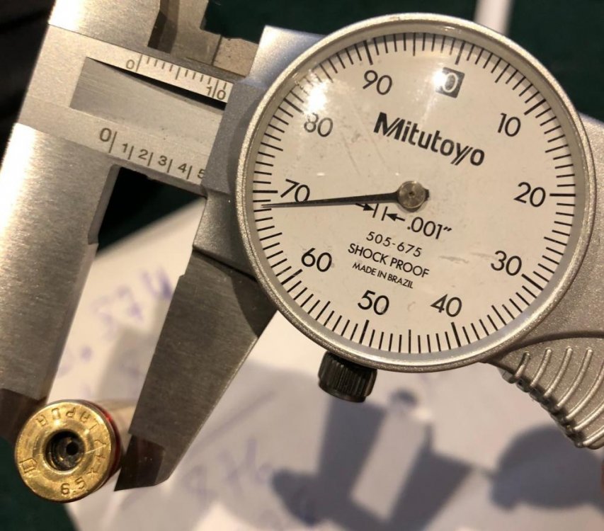

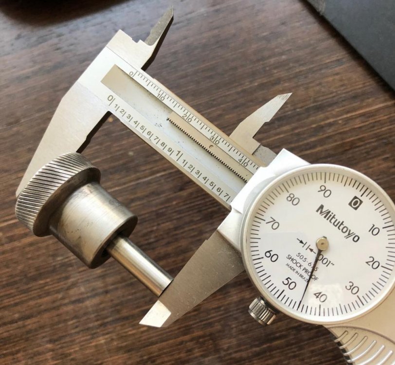

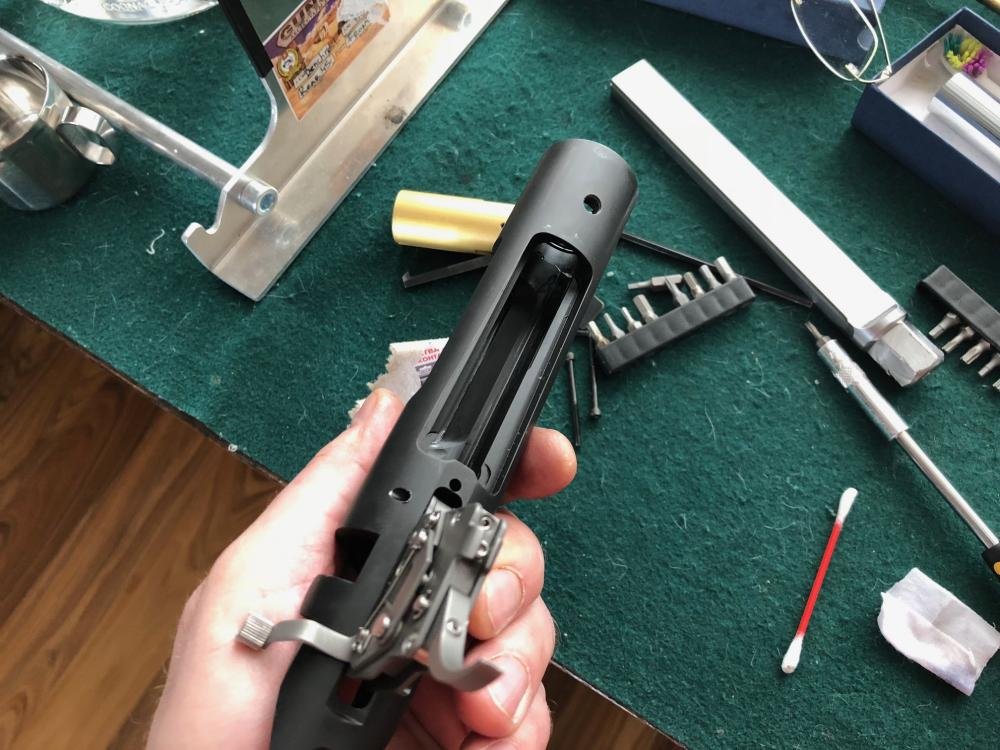

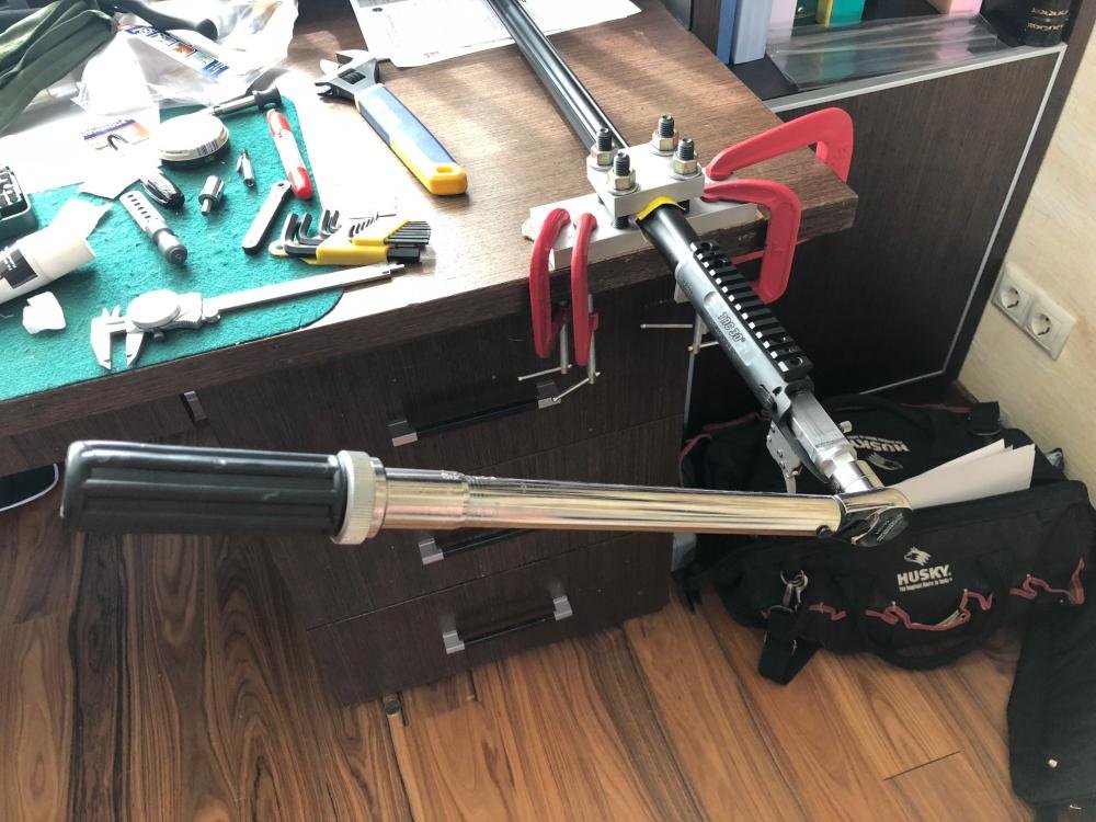

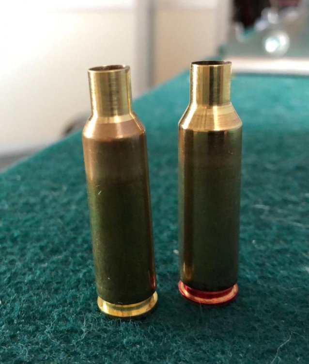

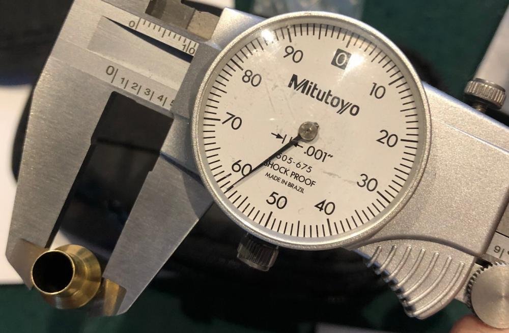

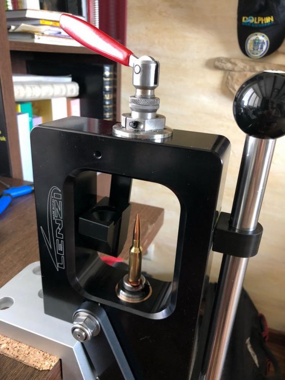

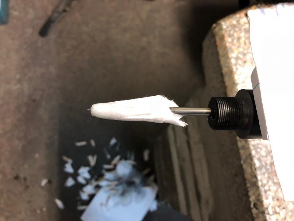

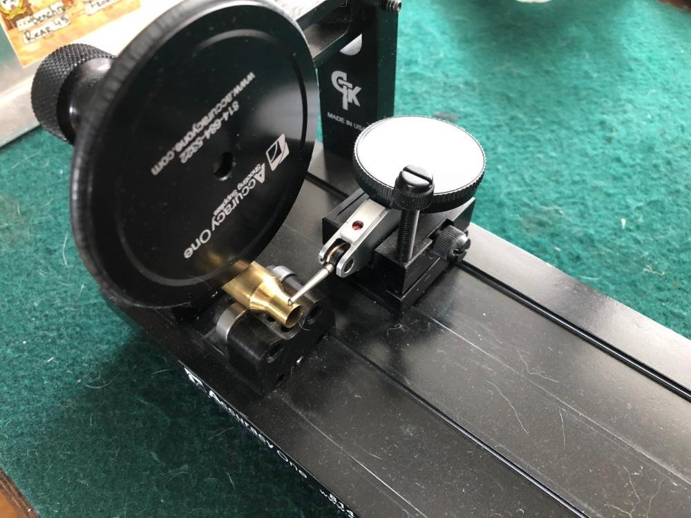

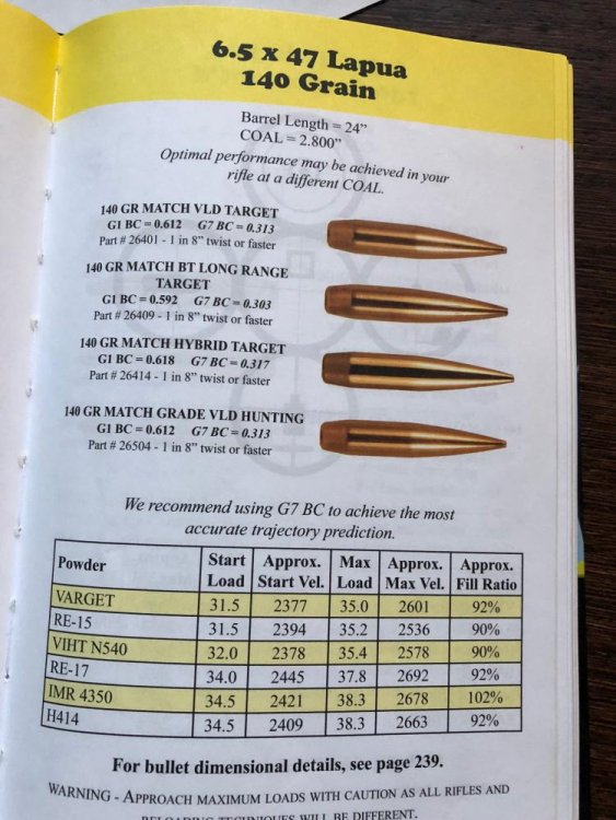

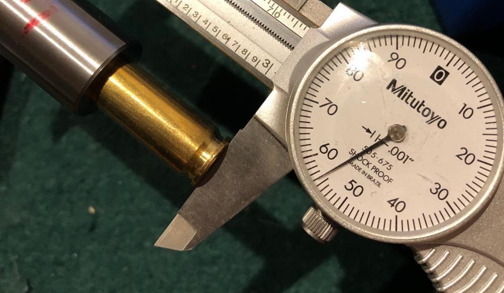

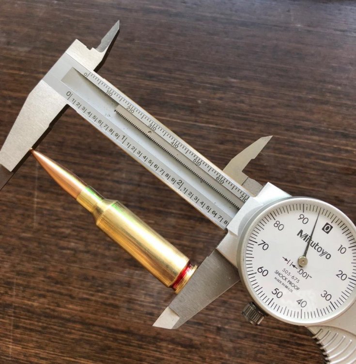

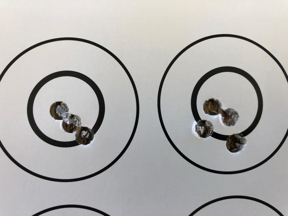

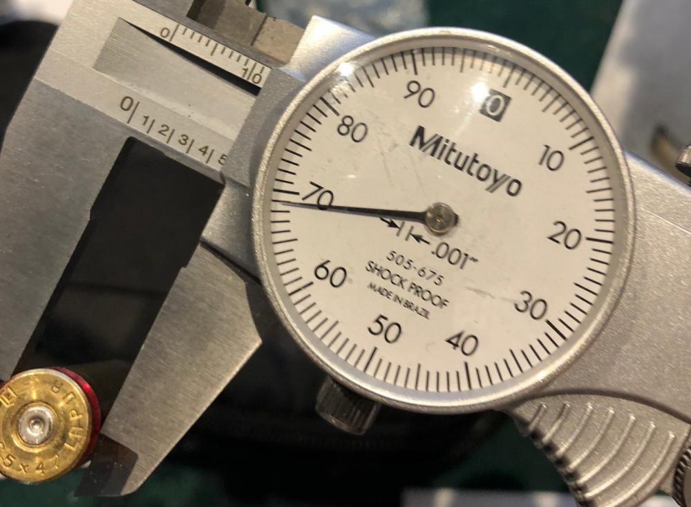

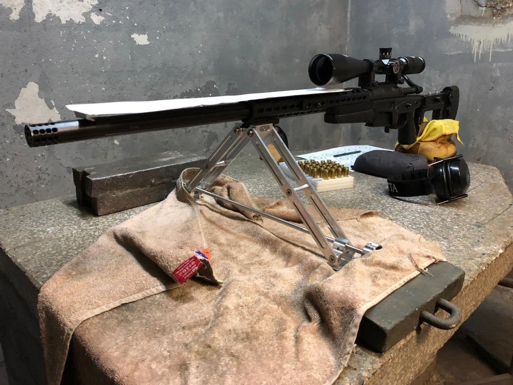

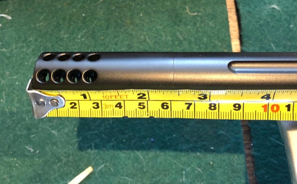

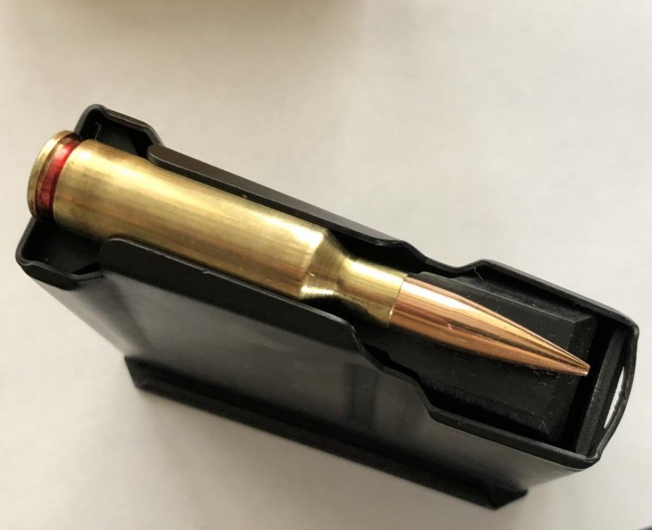

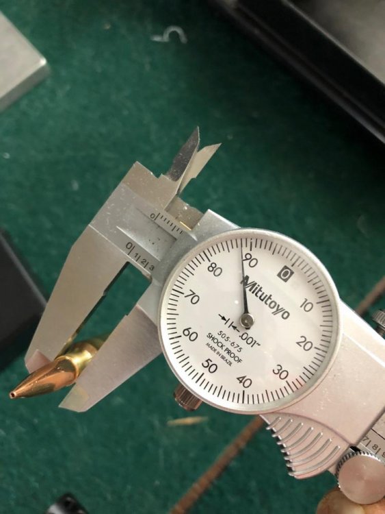

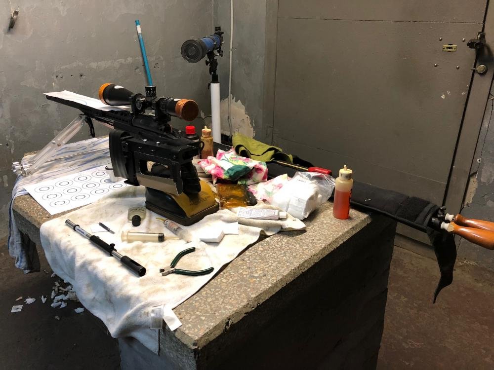

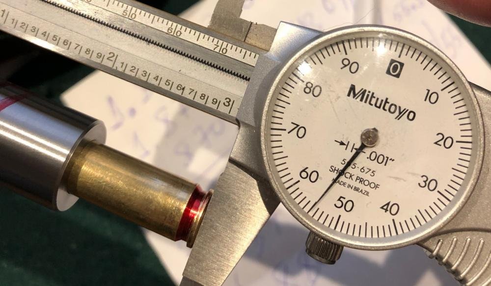

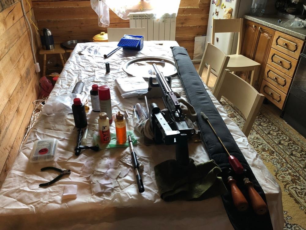

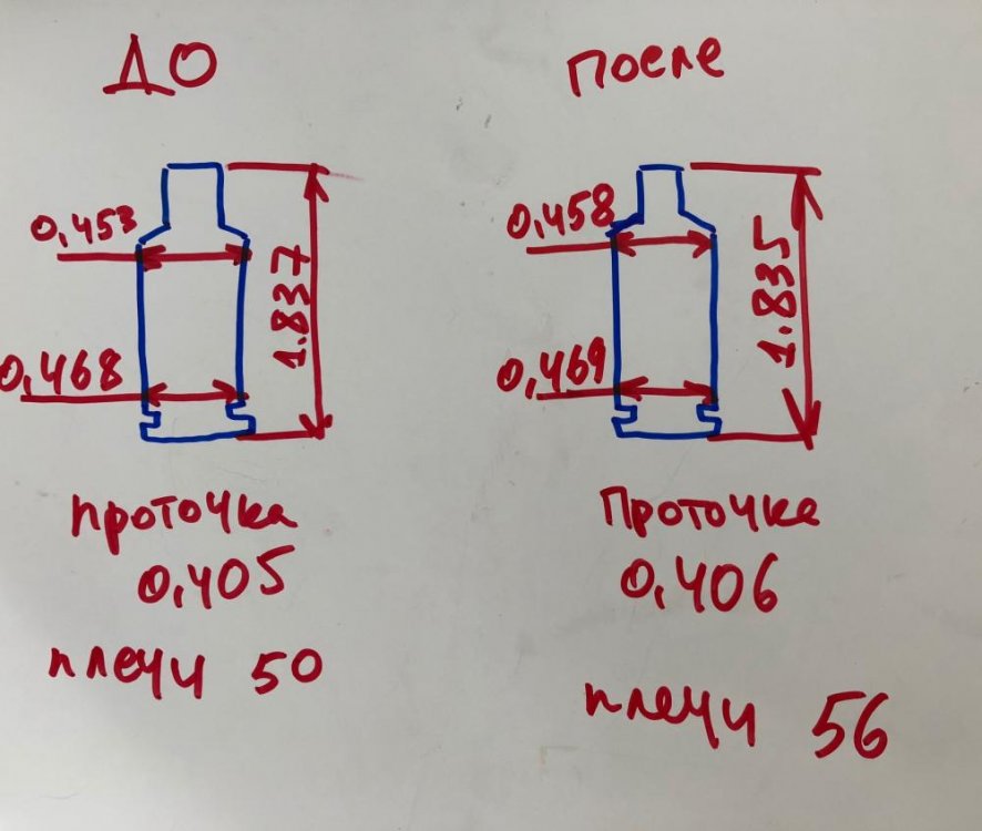

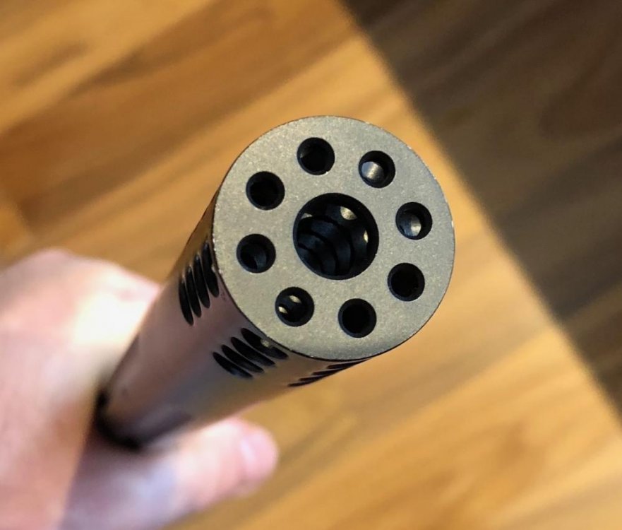

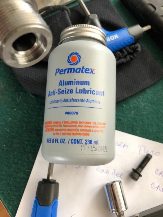

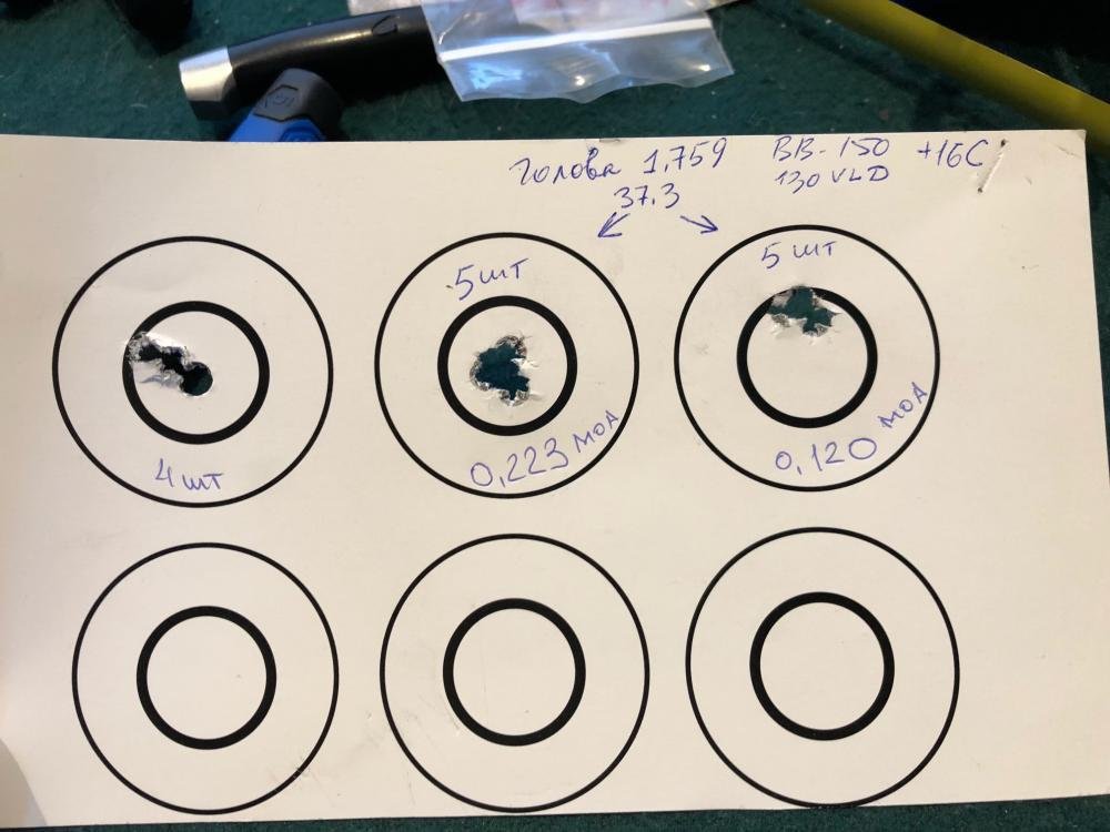

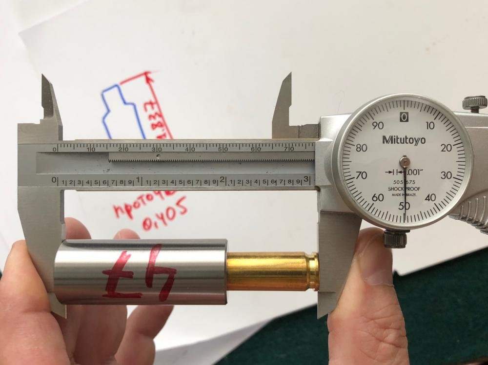

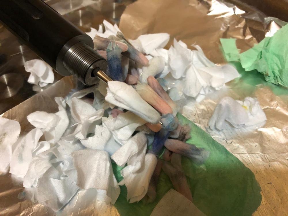

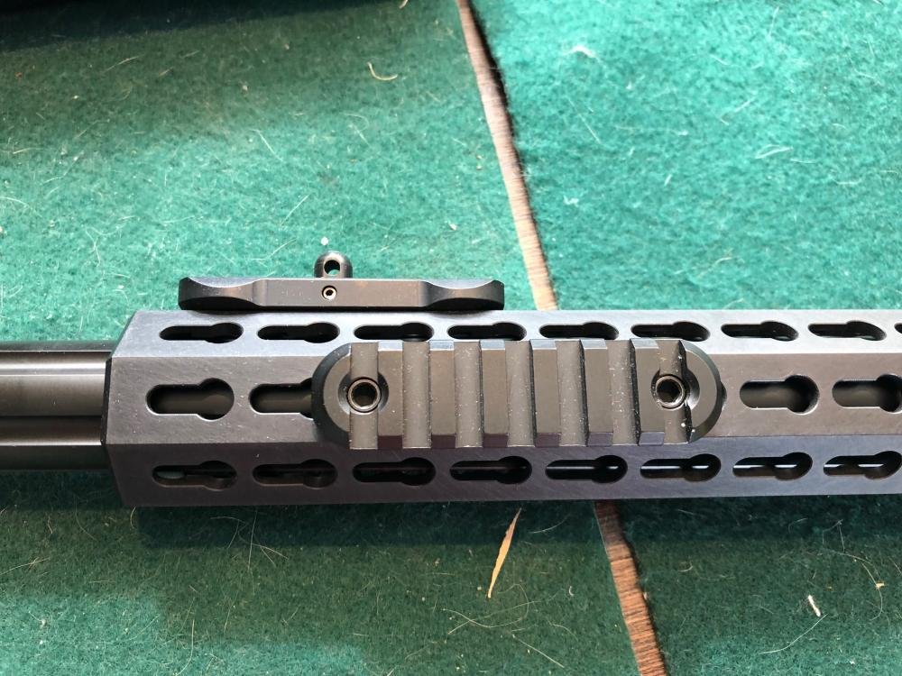

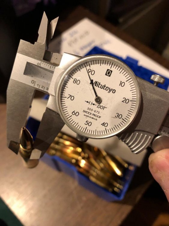

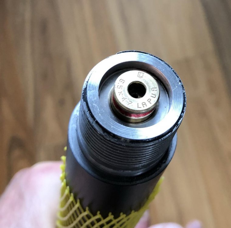

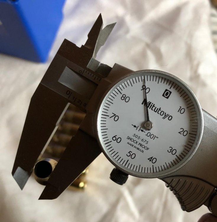

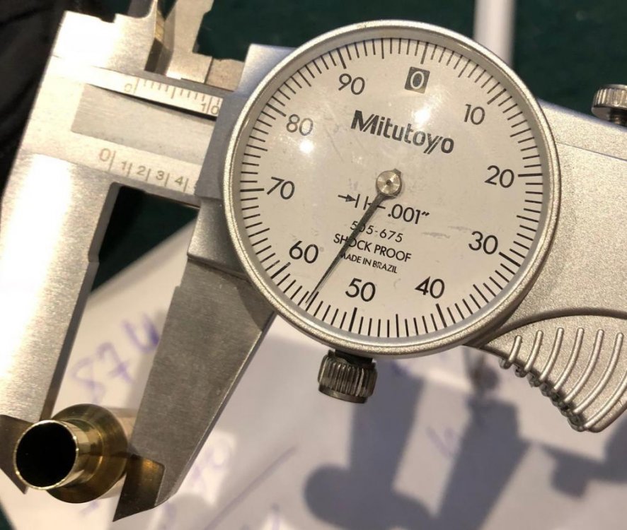

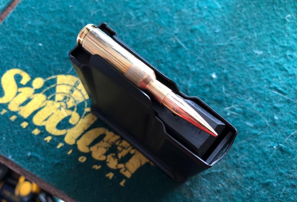

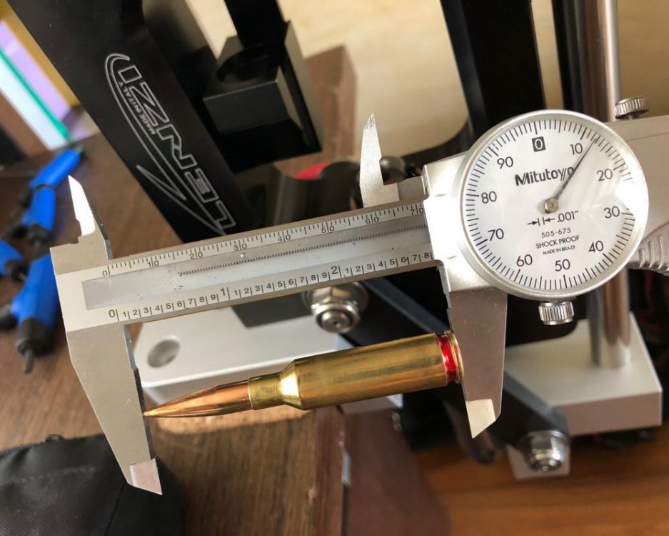

НСК-И Опубликовано: 4 мая 2018 Автор Поделиться Опубликовано: 4 мая 2018 (изменено) Продолжение следует :) Черный дельфин. Ствол 26+дульник,стиллер ТАК 30,бартлейнЫ 5 R на казне 1.250 на срезе 1.050,долы,джевел,АХ складной,нек 290 .Полностью обслужен,приведен в порядок и готов к обкатке и настройкам.Жду синюю. :) Чистка после контрольного отстрела,контрольная заливка .Даже намека на медь нет,бартлейн и в Сибири бартлейн :)Осмотр бароскопом подтверждает мои догадки,что обкатка пройдет очень быстро :) Сразу проверил точку закусывания на двух пулях,всё устраивает в дульце сидит идеально,магазинная подача присутствует.Мик свое дело знает :) И на влд 130 Нек 290,это мой выбор .Стенки точатся в 0.012. Проверил всё,разобрал полностью,промыл,обезжирил ,смазал,правильно закрутил ствол,планку на клей.Всё под контролем :) Обкатка Бартлейна много времени не занимает,в этот раз уложился за восемь выстрелов-чисток,всё прошло в штатном режиме. Патч вышел белый и мокрый :) Обкатку совмещаю с формовкой гильз .В этот раз формую на 140 влд и RL17 32.0.Этой навески достаточно чтобы гильза ожила,поменялась в размерах и приняла более менее ровные формы ДО и ПОСЛЕ выстрела Проверил нек после выстрела,как и заказывал 0.290 :) С Миком работать одно удовольствие,он всегда идет на встречу заказчику :) В сборе 0.288,бушинг 0.286 (на запасе 287) Проверил биение на дульце после выстрела,получилось 0.0005(пол тысячной),после полной формовки гильз больше точно не станет и это хорошо. Протестировал и привел в порядок фулсайз матрицу(реддинг бушинговый).Работает хорошо,биения не добавляет,дульце обжимает по всей длине. Верх жмет ДО ПОСЛЕ фула Низ жмет ДО ПОСЛЕ фула Плечи настроил на 0.001 ДО ПОСЛЕ фула Пока все по плану.Отформую гильзы ,пульный вход и можно приступать к настройкам 130 VLD и RЕ17 Контроль полный :)всё пробует на зуб !!!Всегда рядом,любит следить за зелеными весами,иногда чашку лапой поправляет :) Закончил с формовкой,был сегодня на стрельбище,всё прошло в штатном режиме.Ветер,как всегда сложный,поставил на всякий случай один флаг,забавно было за ним наблюдать,как он меняет направление в разные стороны,то красный,то зеленый :) Протестировал магазинную подачу(нек тесный),развеял байки ганзы(несовместимость магазинной подачи тесного нека) Мишени на формовке такие,где три выстрела это попадания с видео Все подготовительные работы проведены,косяков не выявлено.Гильзы отформованы,пульный вход сформирован.Винтовка полностью готова к настройкам. В этот раз буду настраивать на RL 17,для начала смотрим мануал , делаем выводы и составляем план действий. План действий для себя определил,стартовать буду с 39.6.Тестировать для начала буду три навески и на этих навесках определять нужную глубину посадки.Глубина посадки ,это самый важный момент при настройке! Определил точку старта.Всегда стартую от точки закусывания,мне так удобнее.В этот раз решил найти точку старта двумя методами,первый по Рэтиану(задвигание затвором), Задвигание затвором ,самый простой и быстрый метод.Садим пулю с большим вылетом(на глазок,не важно на сколько) https://reloading.cc/forum/showthread.php?t=8&p=28&viewfull=1#post28 Получилось примерно так Три раза задвинул,увидел такие цифры 2.802 это фактическая точка закусывания.Это цифра для понимания,что и как делать дальше.После каждого задвигания патрон разбирается,фулсайзится и всё по новой(задвигание затвором) На закусе в магазине сидит очень уютно,это хорошо :) Второй метод,по Кембелу,задвигание(условно ) пальцем,для этого нужно выкрутить ствол.:) Не поленился ,открутил,еще раз все проверил,протер спиртом где нужно,заменил смазку на другую(привез из Америки,такую Кембел рекомендует). В итоге всё получилось,точка старта готова,все цифры записаны можно договариваться с тиром. Все замеры,настройки делать на одном патроне(одна пуля,одна гильза),гильза должна быть полностью отформована(минимум три цикла) и правильно отфулсайзена(плечи опущены на 0.001-0.002 максимум) Гильзы после первого цикла,(выстрел-фулсайз),биение после фулсайза 0.0005 Планы маленько поменялись :)винтовка продана и настройка на RL 17 требует времени и настрела (по нему вообще нет никакой информации ),не стал жечь чужой ствол :) На старом проверенном 150м :) все ходы записаны.Три козырные навески 37.0-37.3 и 37.7 и разная глубина.Через пару серий стало понятно,что 37.7 не работает,сразу исключаю эту навеску из списка претендентов :) оставляю две,еще через пару циклов понимаю,что лучшим вариантом будут 37.3 :) Настраивал с сошек,стрелял свободным откатом.При откате винтовка постоянно закидывалась влево(чуть смещалась) и получались отрывы (группа раздвигалась по горизонту) .Выводы сделал быстро ,взял на контроль :)положил по краям сошек тяжелые металлические бруски и стало гораздо веселее :) Настройка много времени не заняла,для контроля стрельнул 2Х5,на первой серии один оторвался вниз :)(чуть дальше плечо поставил),пока ходил за патронами(вторая серия)картинка по миражу поменялась и точка попадания изменилась,группа прилетела чуть выше. На этом остановился,для тактической винтовки кучности меньше 0.2 моа (0.171 моа) 2Х5 вполне достаточно для любых задач :) Не забывал про чистку,конрольный патч выходит белый и мокрый,как и должно быть на обкатанном стволе. Изменено 29 июня 2018 пользователем НСК-И Ссылка на комментарий

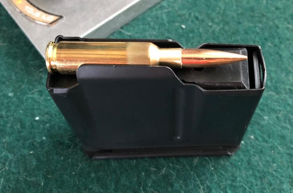

НСК-И Опубликовано: 4 мая 2018 Автор Поделиться Опубликовано: 4 мая 2018 С параметрами ствола в этом патроне для себя определился уже давно,а с затворной группой для тактики еще в поиске.Тяготею к трех упорным и возможно в качестве эксперимента для тактики буду пробовать трех упорный барнард.Навел справки,он очень крепкий многие в ф классе используют именно его.Единственный момент еще не совсем понятный для меня,как он совместится с шасси АХМС,выясняю :) Ссылка на комментарий

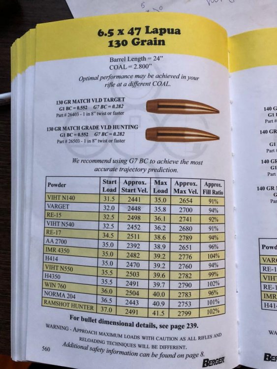

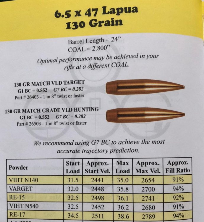

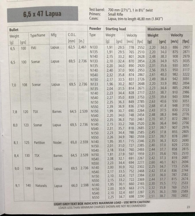

НСК-И Опубликовано: 12 июня 2018 Автор Поделиться Опубликовано: 12 июня 2018 (изменено) С вихтой 150 все ходы записаны и всё понятно. RЕ17 идёт во всех мануалах , вот и хочу про него всё узнать :) Кстати,ВВ 150 нет в мануалах вообще!:)за исключением мануала вихты,но у вихты нет пули весом 130.Мистика :)Хотя в последней редакции пуля весом 130 есть,но не Бергер. Изменено 13 июня 2018 пользователем НСК-И Ссылка на комментарий
