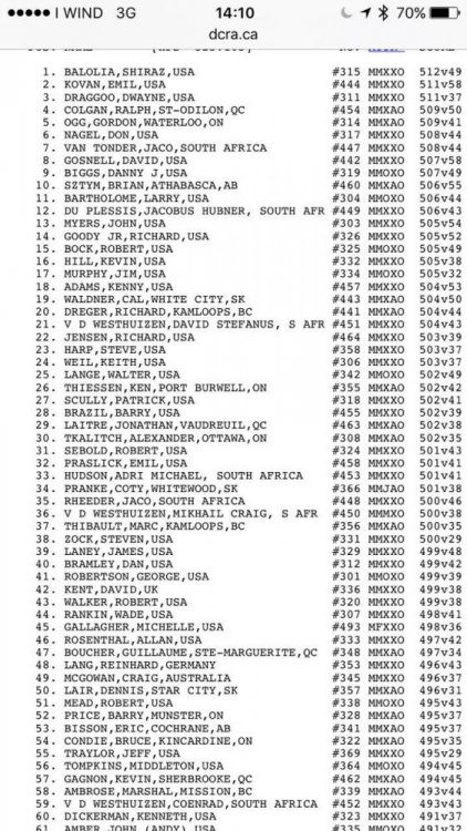

В Канаде в прошедшие выходные завершился большой турнир Canadian Championships.
http://www.dcra.ca/results/2016/CFRC/a821.htm
В F-OPEN первые три места USA,победитель Шираз (стрелял 284WIN)!!!
По слухам,сборная Англии хочет тоже перейти на этот патрон :)
F-TR
1. CHOU, KEVIN (Aurora, ON, Canada) 611-61V
2. CHOU, WILL (Aurora, ON, Canada) 607-58V
3. LENTZ, DANIEL(USA) 594-34V
4. HOGG, TRACY (USA) 593-41V
5. BURTON, ROBBY (USA) 591-44V
