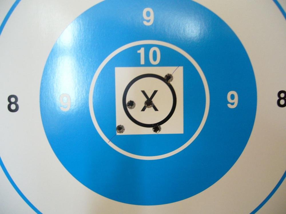

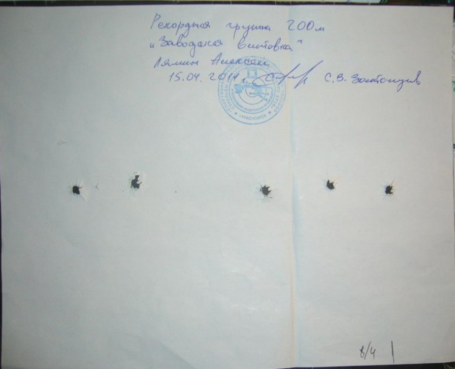

KRSK 14 Posted January 31, 2014 Думаете нельзя взять винтовку для стрельбы на 300м для начала за 100т рублей? Можно в два раза дешевле - Ремингтон 700 с варминт стволом, .308-й калибр. Мишени с соревнований: - Лямин Алексей, 200 метров с контрольной лентой пяти выстрелов: - Зленко Андрей, 500 метров (диаметр малого черного круга - 4,5см.): С ув. Share this post Link to post
