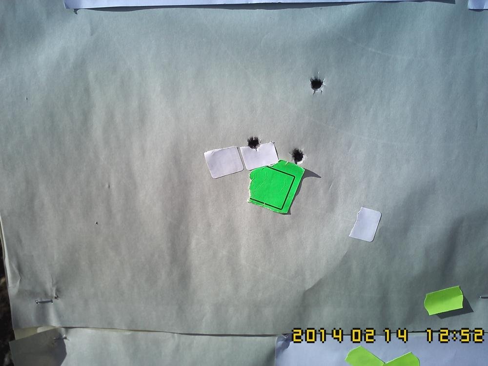

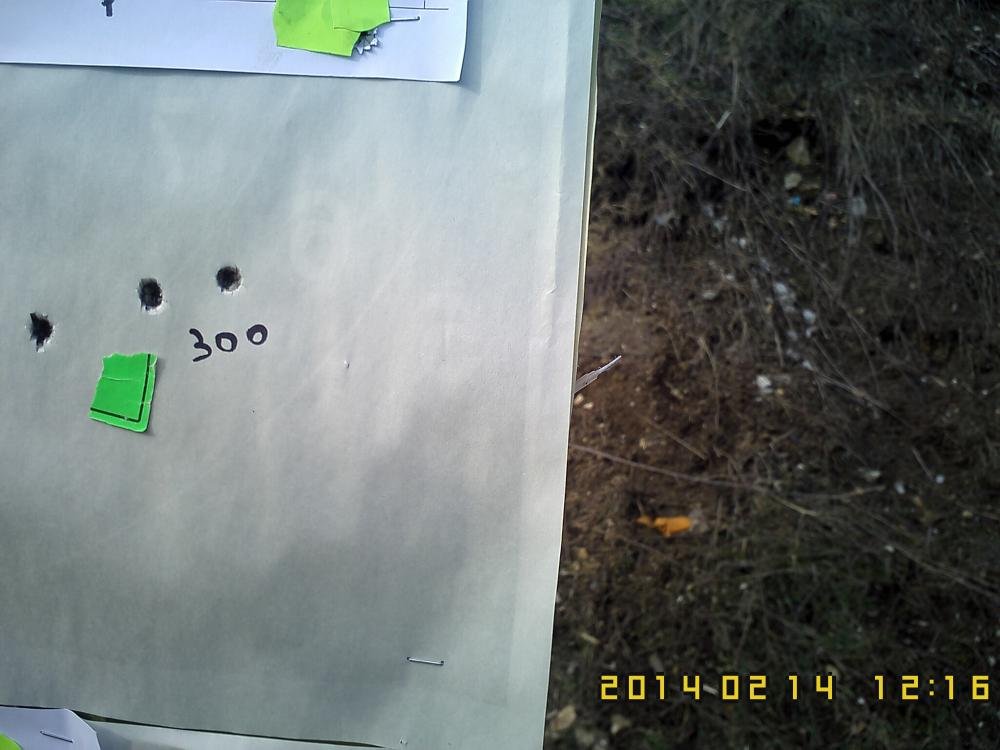

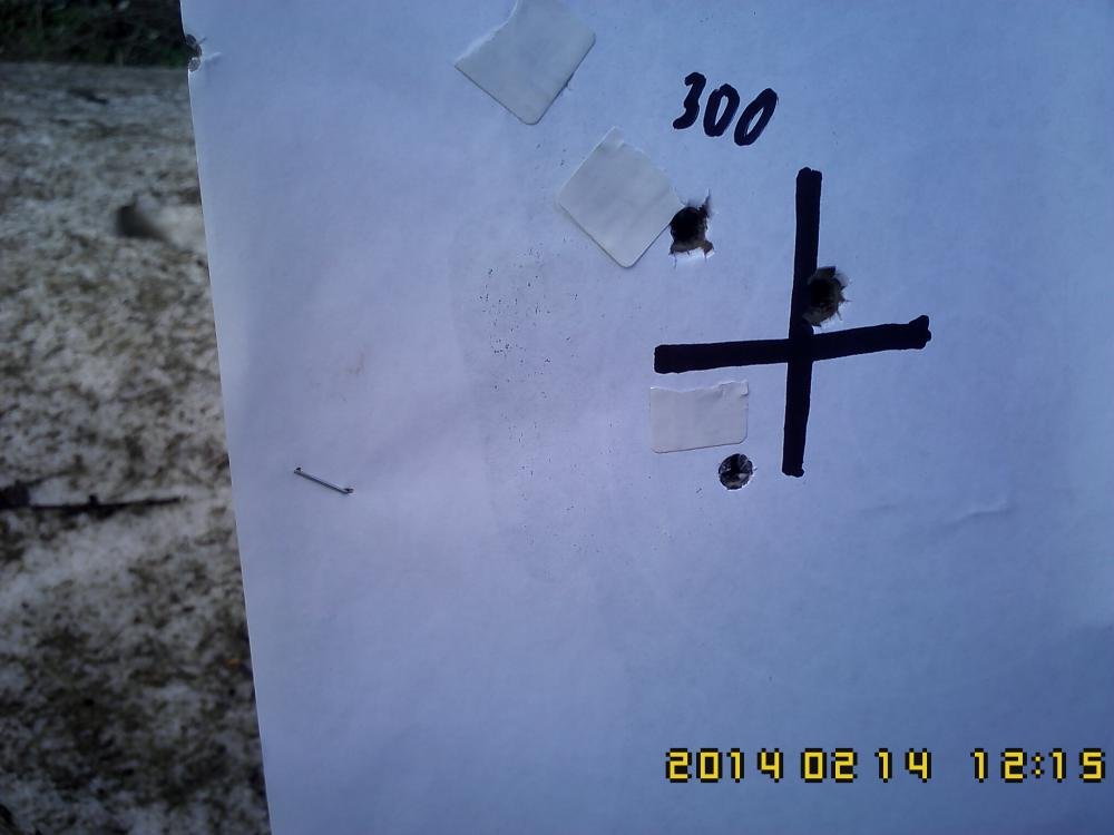

Скоро обзор сделаю по 54-му.оптика пришла вчера , еще одну винтовку в 54-м практически собрали, несколько дней назад отстреливали 7н1 группами по три на 300м, без релоуда. Сейчас готовы перебранные 7н1 , плюс будут собраны 7н1 на Сунаре.
-у нас только 308-е калибры, у всех, великолепный калибр все в 12-м твисте легко настраиваются в 0.3Моа, сейчас уже три в 54-м калибре, разница есть заводской патрон стоимостью 23руб свободно выдает 0.5Моа ,без релоуда.Ав 185сц разгоняет под 900мс пез признаков передоза, плюс стабильно летит Кентавр 0.5Моа. У Авл кентавр не полетел ,но зато пелетел 7н1. Вывод сделали давно 54-й легко разгоняет на те скоростя на которых у 308-го явные признаки передоза. А те кто утверждает что 54-й мамонтовский патрон, к сожалению имеет однополярное мышление.
-Потерпите пожалуйста по 54-му сделаем отчет по двум винтовкам Ав с 29"12тв и Авл с 12" с мишенями.Ниже фото первого отстрела с китайской оптикой на 300м.Стреляли в те мишени которые были тк за группой из 40-ка человек не успеешь чистые вешать)
За ранее отвечу на те вопросы которые многие уже думают.
-Собирать винтовку в 54-м калибре лучше если есть опыт в 308-м так как уже знаешь что тебе нужно ,с момента покупки донара до первого отстрела уходит от 3-х месяцев до 10 месяцев с перестволом .Перествол на родном заводе стоит в несколько раз дешевле чем в Москве и результат гораздо лучше.
-стоимость винтовок на выходе от 70-90тр но зато винтовки позволяют стрелять стабильно 0.5 Моа заводскими бюджетными патронами .

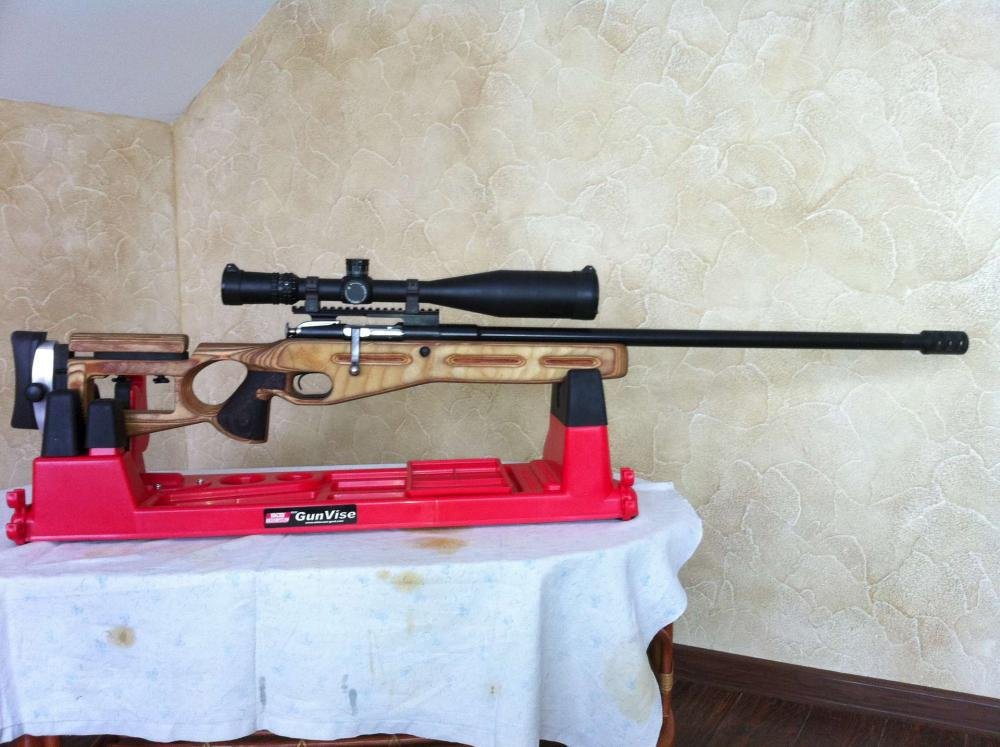

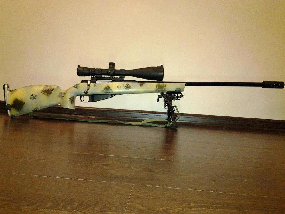

-ниже примеры винтовок с себестоимостью в 80тр.
