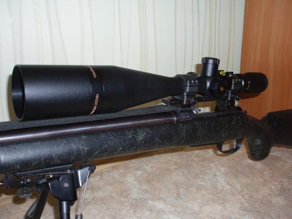

Понятно, только зачем частный случай выдавать за общую картину. Было два Сайтрона, в принципе сейчас тоже один есть. Не каких выше перечисленных не нормальностей нет. Вполне приличный бюджетный прицел.
Это не частный случай это хороктерно для 10-50. Обнулить барабаны в мороз практически невозможно. Барабаны проскальзывают. В моноблоке шпур была легкая несоостность и отстройка подклинела. Что привело к ремонту прицела. Герметизация прицела 0 кольцо уплотнительное держать азот врят ли Способно. Общаясь с еще двумя обладателями сайтрона подвердилось и то и другое что данная проблема присутствует. IMG_2680.JPG
Мороз большой был? Про Найты замерзшие я думаю в курсе.
Всего минус 15. Тут конструкция барабанов такая. Обнуление верхнил винтом и барабан только ей фиксируется. У других сайтронов я видел другие барабаны видимо таймпроблемы такой нет. Тут по всей видимости конденсат замержший попадает или еще что но при плюсовых нет проблемм. Мерзнет все и найты и люпы при минус 40 редко что из прицелов коректно работает.
Как совет тем кто думает брать или нет. Берите только с другими барабанами. Прицел однозначно стоит денег что за него просят.
Изменено пользователем Svorog1
Не совсем понял. Для обнуления ослабляется центральный винт, барабан ставится в нужное положение и винт затягивается. И что, в итоге барабан перестает вращаться? Из действий был переставлен только барабан, условно колпачок переставили. Как это может отразится на механизме ввода поправок, он же не задействован в обнулении.
Да именно центральный винт и потом на холоде его затянуть невозможно. И как следствие неработает ничего проскальзывает и все поправки ввести уже никак. В тепле проблемма уходит.
