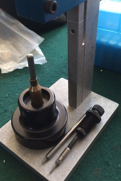

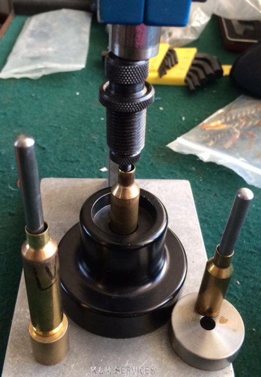

Pushkin Опубликовано: 7 февраля 2014 Автор Поделиться Опубликовано: 7 февраля 2014 Ок, спасибо. Поставлю на КМовский пресс основание вилсоновской матрицы (я так понимаю, оно у вас в нижнем правом углу на картинке) и декапер из матрицы. Сергею: цель этих упражнений - хочу с самого начала постараться предельно грамотно гильзы подготовить, как-то так: https://reloading.cc/forum/showthread.php?t=8 Понятно, что я еще только в самом начале процесса освоения релоуда, но процесс нравится и пытаюсь стремиться к лучшему (хуже всегда успею) :) И, ессно, понимаю, что в моих руках даже при полностью соблюденной технологии, пули вряд ли полетят так же, как в руках НСК-И и др уважаемых профи, но опять же - все приходит с опытом, буду стараться ;) Ссылка на комментарий
