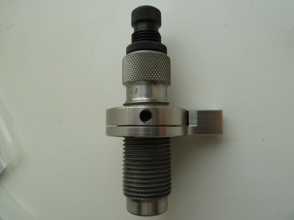

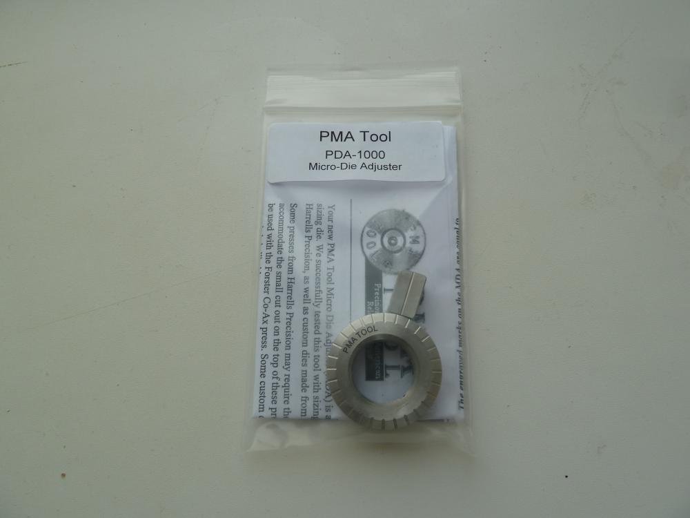

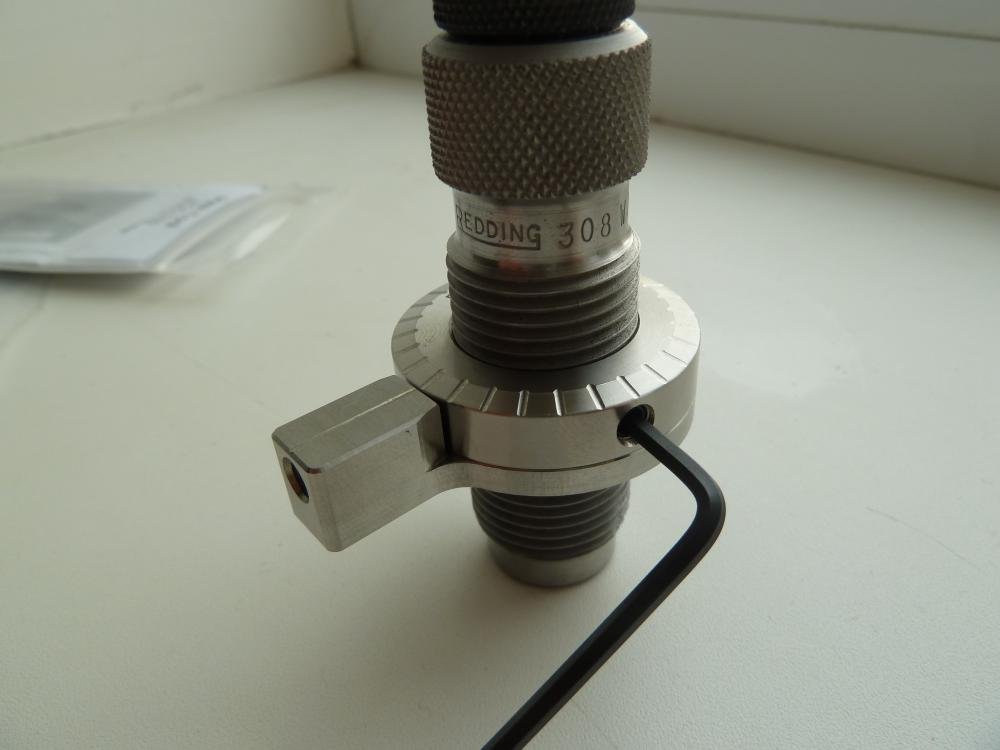

zavarinsergej Опубликовано: 19 февраля 2014 Поделиться Опубликовано: 19 февраля 2014 (изменено) РМА выпустила на рынок свою новинку РМА Micro Die Adjuster Model: PDA-1000 --кольцо для матрицы (альтернатива кольцам Скиппа) принцип работы тот же. только не нужно выкручивать матрицу чтоб подложить или удалить калиброваное кольцо. Упрощается работа. цена деления .001" http://www.pmatool.com/product_info.php?cPath=31_48&products_id=377 Изменено 19 февраля 2014 пользователем zavarinsergej Ссылка на комментарий
zavarinsergej Опубликовано: 19 февраля 2014 Автор Поделиться Опубликовано: 19 февраля 2014 (изменено) инстркция если кто может сделайте пожалуйста технический перевод (у меня с анг. не очень) чтоб добавить в раздел библиотека Изменено 19 февраля 2014 пользователем zavarinsergej Ссылка на комментарий

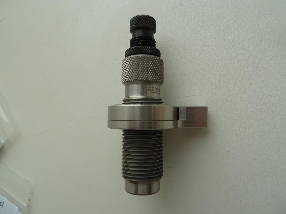

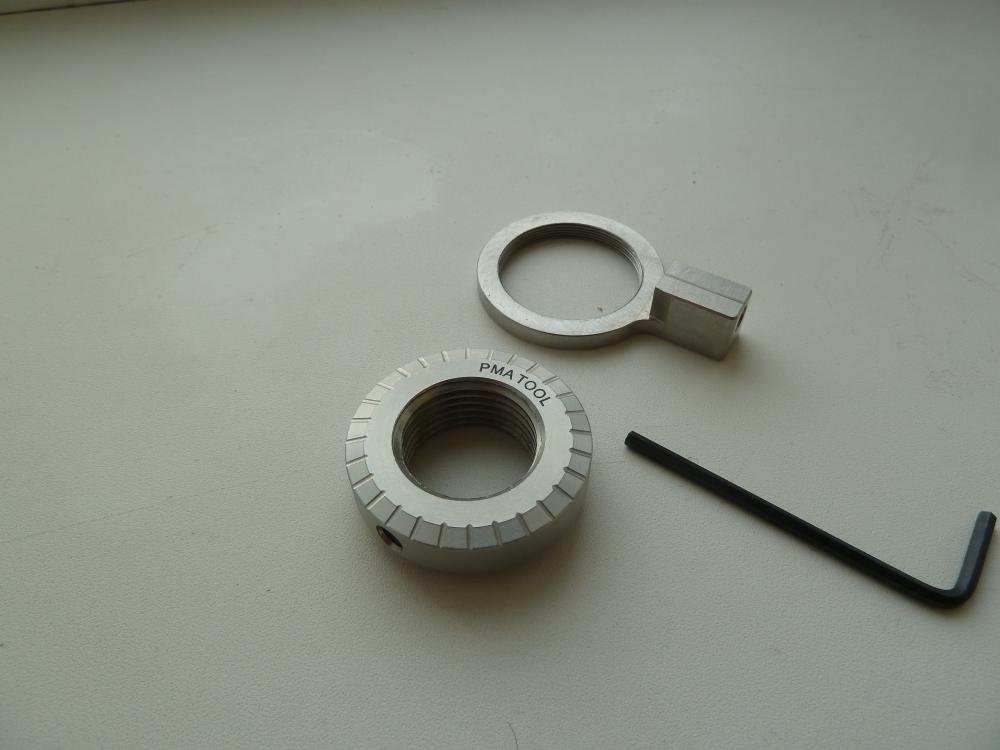

zavarinsergej Опубликовано: 19 февраля 2014 Автор Поделиться Опубликовано: 19 февраля 2014 изделие сотоит из двух частей Ссылка на комментарий

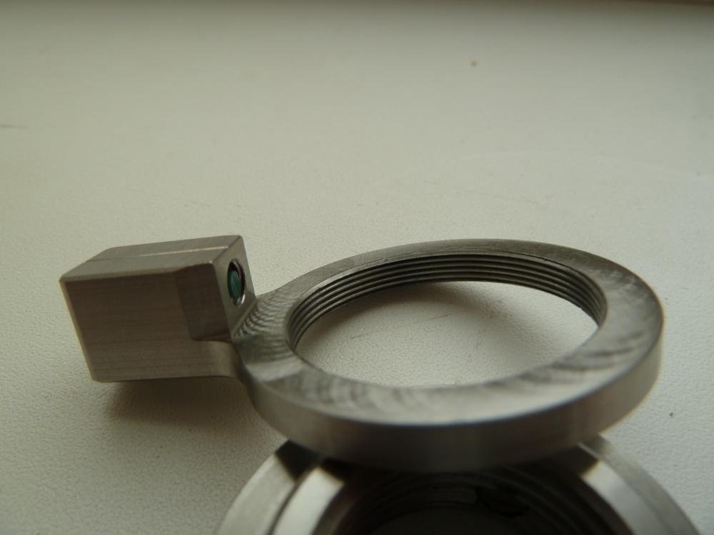

zavarinsergej Опубликовано: 19 февраля 2014 Автор Поделиться Опубликовано: 19 февраля 2014 данным винтом фиксируем корпус матрицы. Ссылка на комментарий

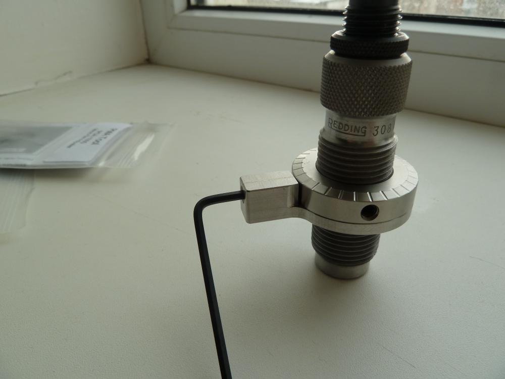

zavarinsergej Опубликовано: 19 февраля 2014 Автор Поделиться Опубликовано: 19 февраля 2014 (изменено) А этим винтом мы стопорим выставляемый размер. Цена деления .001" а производитель заверяет что можно выставлять с точностью до .0005" Изменено 20 февраля 2014 пользователем zavarinsergej Ссылка на комментарий
Читатель Опубликовано: 20 февраля 2014 Поделиться Опубликовано: 20 февраля 2014 В принципе переводить то тут нечего. Вы все показали фотографиями. 28 секторов, каждый по 0,001 итого 0,028 инча на оборот. Шаг резьбы. Только вчера товарищу такую "рацуху" рисовал, пытаясь пересчитать стандартный шаг 14 оборотов на дюйм в вертикальное смещение. Но тут мелкошаговая резьба (интересно из стандартного-ли ряда). ТС - вы добавьте плз еще фото в профиль, только без верхнего кольца, что бы мелкошаговая резьба была видна на фоне стандартной. Ссылка на комментарий
zavarinsergej Опубликовано: 20 февраля 2014 Автор Поделиться Опубликовано: 20 февраля 2014 добавил фотку мелкой резьбы Ссылка на комментарий
dаllаs Опубликовано: 20 февраля 2014 Поделиться Опубликовано: 20 февраля 2014 Да вполне интересное и "быстрое" кольцо, если оно люфта не имеет и если резьба оч.плотная. Еще бы маркировку нанесли 0-27, иначе неудобно будет регулировать, можно запутаться если нужно менять настройки. А если настройки не менять, то Отто вне конкуренции. Ссылка на комментарий

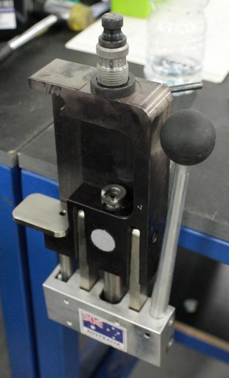

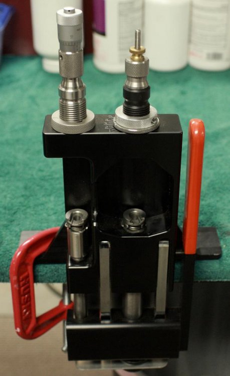

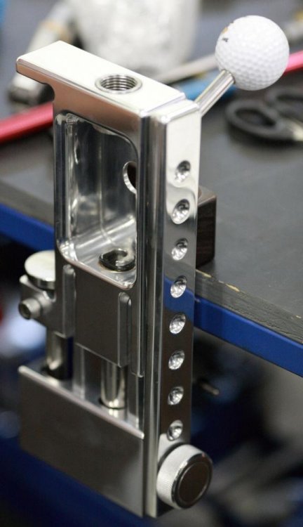

НСК-И Опубликовано: 20 февраля 2014 Поделиться Опубликовано: 20 февраля 2014 (изменено) Есть более простое решение, которое я уже давно использую вместо колец Скипа. Когда дельфина обкатывал решил испытать ,,простое решение,,:)до сих пор страшно:)Круче прокладок:)Скиппа ОТТО ничего нет,удобно,быстро и надежно.ИМХО.А если хочется быть самым крутым перцем :)тогда нужно брать вот такой пресс Кастом,на подшипниках,минимум люфтов,матрица регулируется с шагом 0.0005!!! Цена почти 700$ там.Пресс заточен под маленькие калибры 6 РРС и подобные.Я много смотрел подобных прессов, этот самый крутой,реально кастом:)(из подобных систем) ВСе остальные очень сильно проигрывают по качеству(и СЭБ новый рядом не стоит):) Блестящая,люфтящая недоделка:)ИМХО Ну а гайку нужно брать и тестировать,возможно она облегчит жизнь при настройке матрицы:) Изменено 20 февраля 2014 пользователем НСК-И Ссылка на комментарий
Пилот Опубликовано: 20 февраля 2014 Поделиться Опубликовано: 20 февраля 2014 Глядя на изделия Себа, создается впечатление, что смотришь на медицинские приборы, в кабинете хирурга, зуботехника, притягивающе-отталкивающий блеск. Ну а гайку проверим в деле, может глядишь, Игорь, придется прокладки Отто заменить на него :) Ссылка на комментарий

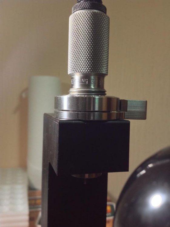

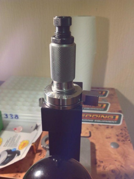

Пилот Опубликовано: 5 марта 2014 Поделиться Опубликовано: 5 марта 2014 (изменено) Подошли кольца. Попробовал, ожидаемых люфтов не нашел (чуть есть в развинченном состоянии). Удобно закручивать в пресс, за выступ (ухо). Для замены усилия обжатия требуется секунд 15 (одним винтом, который внутри выступа) Свой японский маркер для кольца матрицы подарил сыну. Минус--не закрывается крышка коробки матрицы. Изменено 7 марта 2014 пользователем dаllаs повернул фотографии Ссылка на комментарий

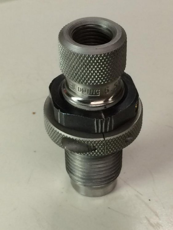

ВДЧ Опубликовано: 7 марта 2014 Поделиться Опубликовано: 7 марта 2014 (изменено) Лёгкий рестайлинг.:) Чтобы не рисовать фломастером.:) Изменено 7 марта 2014 пользователем ВДЧ Ссылка на комментарий
zavarinsergej Опубликовано: 7 марта 2014 Автор Поделиться Опубликовано: 7 марта 2014 Уважаемый ВДЧ может все таки РМА !!! Я для Вас сделаю хорошую скидку. Будете довольны. Пишите в ПМ. Ссылка на комментарий
ВДЧ Опубликовано: 8 марта 2014 Поделиться Опубликовано: 8 марта 2014 может все таки РМА !!! Я для Вас сделаю хорошую скидку. Спасибо! У РМА, конечно, хорошая продукция, но с этой приспособой они немного недоработали. Гайки хотелось бы видеть разрезные. Подожду немного, может дождусь разрезных.:) Намекните им об этом при случае. Ссылка на комментарий
