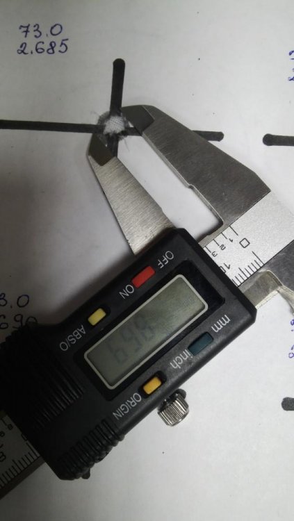

belneo Posted August 16, 2014 Share Posted August 16, 2014 3 шт. 11 твист ВВ-165 BT LR 210 Точка зрения через прицел- неоспоримая точка зрения. Link to comment
belneo Posted August 16, 2014 Share Posted August 16, 2014 500 метров ВВ-165 VLD 210 Точка зрения через прицел- неоспоримая точка зрения. Link to comment
Gorski-RSO Posted August 16, 2014 Share Posted August 16, 2014 [ATTACH=CONFIG]6654[/ATTACH] 3 шт. 11 твист ВВ-165 BT LR 210 добрый день! при 73,0 ,какая скорость выдает? с уваж. Link to comment
belneo Posted August 16, 2014 Share Posted August 16, 2014 добрый день! при 73,0 ,какая скорость выдает? с уваж. Добрый! Это будет зависеть от длинны ствола и температуры окружающей среды... Ствол 24" при навеске 73.5 скорость 880 м/с Ствол 27" при навеске 73.0 скорость 900 м/с ( в данном случае скорость от 880 до 910, температура от 0 до +35, все кучно) Точка зрения через прицел- неоспоримая точка зрения. Link to comment
Gorski-RSO Posted August 16, 2014 Share Posted August 16, 2014 спасибо большое! ствол 24. думаю многим это будет интересно.) с уваж. Link to comment
