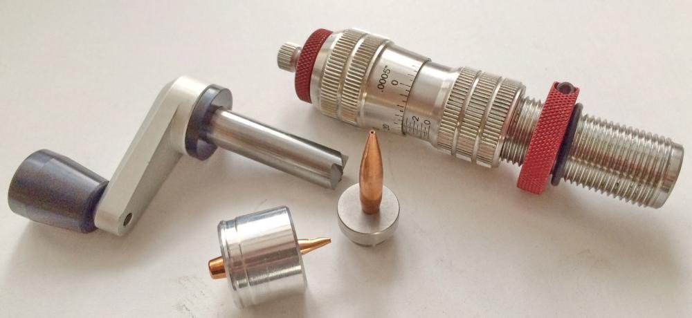

НСК-И Posted March 12, 2014 Share Posted March 12, 2014 Все новое,собрал для обточки 6.5ВЛД,но перешел на кастом пули,а там ужимать ничего не нужно:) Комплектация Матрица Внутри матрицы пуансон под 6.5ВЛД Шелхолдер для пресса(на него ставится пуля) Кейсхолдер для пули 6.5 (для подрезки) Фреза для подрезки пули(без дырки в носике.) С доставкой (по России)450$(а кому легко?:)) Link to comment
Gook Posted March 12, 2014 Share Posted March 12, 2014 Игорь, а пуансон сменный? Т.е можно ЭТО приспособить для других калибров? Кто производитель? Link to comment
НСК-И Posted March 12, 2014 Author Share Posted March 12, 2014 а пуансон сменный? Пуансон сменный,там можно экспериментировать с ужатием носика,но отверстие в матрице под конкретный размер.Получается только для 6.5.(если я правильно разобрался) тут смотри. http://www.bullettipping.com/bullettippingdie_detail.asp Link to comment

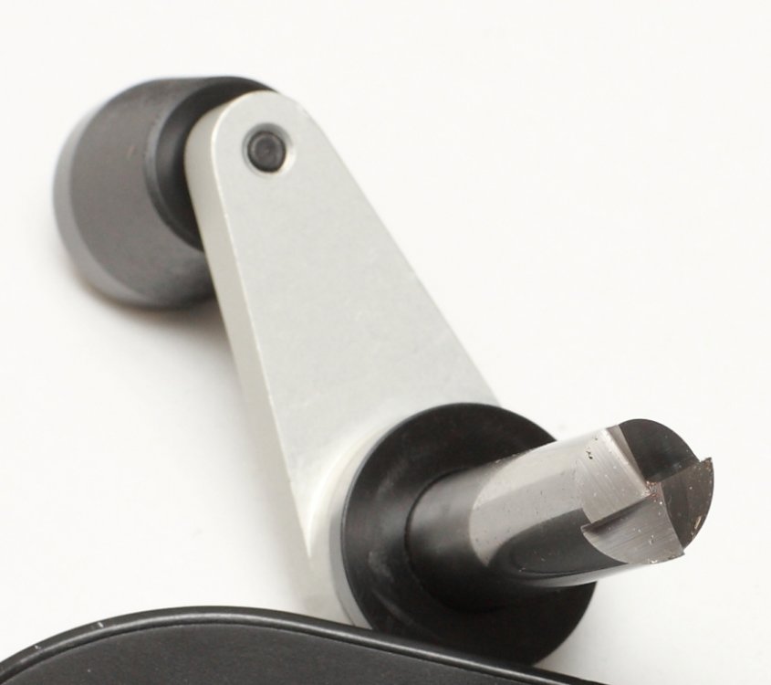

Пилот Posted March 12, 2014 Share Posted March 12, 2014 А подрезалку можно крупным планом, где резцы? Link to comment
НСК-И Posted March 12, 2014 Author Share Posted March 12, 2014 А подрезалку можно крупным планом, где резцы? Не получается телефоном.Где то была фотка в теме я уже делал,не помню только в какой теме. Нашел:) Это она. Link to comment
