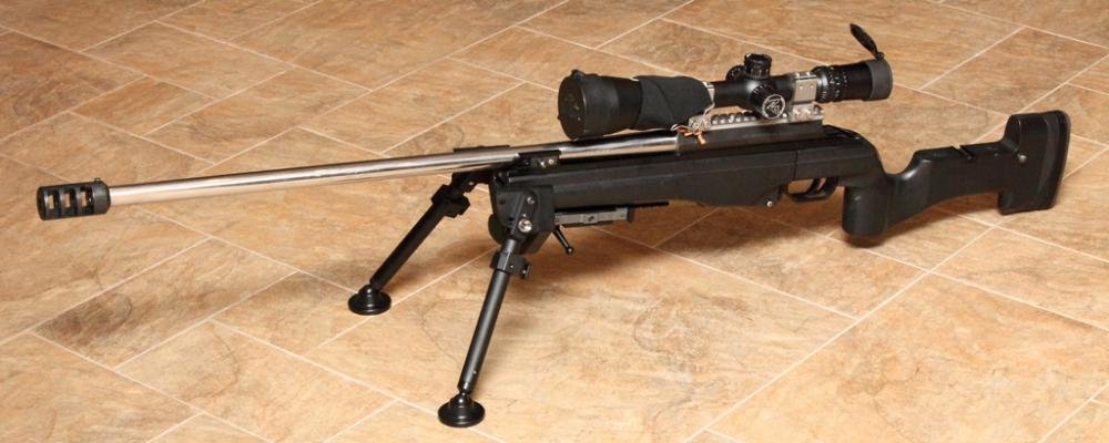

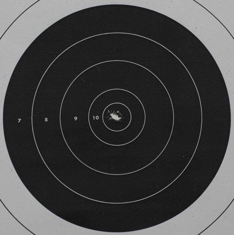

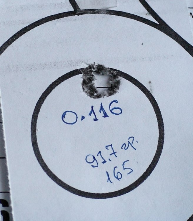

НСК-И Опубликовано: 15 марта 2014 Поделиться Опубликовано: 15 марта 2014 (изменено) Тема создана давно(2011г),вот решил ее сюда перенести (с ганзы):) Чтобы не потерялась. Может кому пригодится. Не претендуя на истину в последней инстанции,просто,мнение пользователя ТРГ-42 в 338 LM.(через меня прошли две шт.338лм) Впечатления самые положительные,идеальный аппарат на все случаи жизни :)Косяков,вообще никаких нет.Много раз возил винтовку в горы,работает в любых температурах,наверное это лучшее что можно иметь для гор :)ИМХО. Настрел 2300,из них 800 заводским,ухудшение кучности нет.(на черной в нержавейке) Два года назад (2009г) настроил винтовку (навеска, пуля, капсюль) Мишень выше, 100м в закрытом с родных сошек(ТРИ выстрела),навеску больше не менял,пуля в нарезах.Вихта 165,250 сценар,ССI магнум,91.7 гр. Ниже мишени с соревнований с этой настройкой. Cтреляя лежа использую родные сошки и задний мешок(на фото) На соревнованиях приходится стрелять с разных положений стоя,сидя, с колена.Как показывает практика это вполне возможно,только нужно маленько потренироваться. :) [ATTACH=CONFIG]4787[/ATTACH] На фото ,тренировочная мишень из всех положений,стоя,сидя,с колена и лежа с сошек.По три выстрела из каждого положения.Где дыра на 12 часов,там четыре попадания.Это последнии тесты перед соревнованиями. Потом обнулился на 100м(два выстрела),винтовка готова к соревнованиям :) А это уже после соревнования :)фото на память.(Москва 2010г,снайпинг) Иногда комплектующие заканчиваются,мне пришлось поменять в процессе пули , порох , капсули. Названия те-же,просто другие партии.Не меняя глубину посадки провел тест,две серии по пять выстрелов в закрытом на 100м. Стрелял с Фарлея Для стрельбы со стола использовал задний мешок и адаптер под цевье [ATTACH=CONFIG]4796[/ATTACH] [/url] Для себя сделал выводы.что замены комплектующих ( пуля , порошок , капсюль ) не повлияли на кучность,все в пределах(старых). Эксперименты делать не стал,оставил все(глубина посадки,навеска),как было. Вообще не рекомендуется менять все разом,но у меня небыло выбора и времени,поменял все сразу. Чуть позже поучавствовал в соревновании по бенчресту 5Х5.Выступлением доволен,200 м с результатом 0.454 МОА,500м с результатом 0.532 МОА,для заводской винтовки достойный результат.ИМХО. :) Мишени на 500м. Стрелял максимально быстро,чаще стреляю именно так,быть стабильным в производстве выстрела в быстром темпе не всегда получается,отсюда и вертикальные отрывы,но работаю над этим :)При стрельбе использую подставку для патронов,очень полезная штука,рекомендую. Затвор имеет три упора,короткий ход при подьеме.У меня в наличии есть несколько кастомов двух упорных(Несика,Бат,Келбли)е сли их сравнить с ТРГ,особых отличий в работе затвора на предмет плавности хода я не заметил!!!ТРГшный затвор просто идеальный,хотя и не кастом!!!Еще можно сравнить с трех упорный макстомом от Лобаева,но это несравнимые вещи :)Лобаевский совершенно не подьемный после выстрела из-за трех упоров,конструкция далека от совершенства. При использовании правильно настроенной фулсайз матрицы(желательно кастом)ТРГшный затвор работает,КАК КАСТОМ!!!НЕ ХУЖЕ!!! Разбирается затвор очень просто с помощью ключа,который ИДЕТ в комплекте с винтовкой. Выстрел ЗАГРЯЗНИТЕЛЬ,не путать с выстрелом с ХОЛОДНОГО ствола.Это совершенно разные вещи!!! На данной винтовке(НА МОЕЙ) нужно обязательно учитывать этот момент.На 100м выстрел с ЧИСТОГО СТВОЛА-ЗАГРЯЗНИТЕЛЬ уходит на 0.5МОА выше и на 0.5 МОА правее,всегда это учитываю.Дальше не проверял,там поправки будут еще больше. Маленький эксперимент,стрельба с чистого ствола на 100м ,лежа с родных сошек. Мишени расставлены на все дистанции100-800,первый выстрел на 100м лежа с сошек,без ввода поправок с ЧИСТОГО ствола.Пуля прилетает ,как и должно быть,выше и правее(левый круг).Далее ничего не меняя,точка прицеливания в центр правого круга,пуля прилетает по центру,ветер с 9 на 3 около 2 М/С,следующий выстрел раздвигает группу чуть правее.Далее перехожу на стрельбу на другие дистанции,потом иду смотреть мишени,погода меняется,пошел снег 0 градусов,на сбор информации ушло окола часа,винтовка ПОЛНОСТЬЮ остыла,ветер поменялся,дует с 6 часов,делаю третий выстрел в мишень на 100м с ХОЛОДНОГО!!!СТВОЛА,пуля раздвигает группу на 12 часов(ветер угонный поднял пулю).ЭФФЕКТА ХОЛОДНОГО СТВОЛА НЕТ!!!Все предсказуемо. НЕ ПУТАТЬ,ЗАГРЯЗНИТЕЛЬ И ХОЛОДНЫЙ!!!ЭТО РАЗНЫЕ ВЕЩИ!!!ИМХО :) Чистка.Все винтовки чищу и обкатываю по одной схеме.Обкатку считаю очень важно процедурой и всегда ее делаю на всех стволах.Химию использую как на фото.Бутч(снятие нагара),Свифт(снятие меди),Кроил(проникающее масло для смазки и удаления остатков химии),паста ИОССО(удаление меди и углеродного нагара).По ссылке все про чистку и обкатку https://reloading.cc/forum/showthread.php?t=11&p=34&viewfull=1#post34 Настоятельно рекомендую при чистке использовать направляющую для шомпола,по статистике стволы умирают ЧАЩЕ от НЕ ПРАВИЛЬНОЙ!!!ЧИСТКИ чем от стрельбы.Лучшая направляющая (на фото)ссылку постараюсь найти.Делается с допуском 0.001 под конкретную затворную группу и ШОМПОЛ,при заказе указать каким шомполом будете пользоваться(например,ТРГ 42-338ЛМ,шомпол Девей 30) Вставка которая короче на шомпол с ершом. Крепление оптики,планка проблемное место(ИМХО)на предыдущей модели намучались с другом по полной,постоянно откручивалась.В результате ,прихватили сваркой и работает по сей день :)В моем варианте,заказали планку в Москве,наклон 25МОА,высочайшее качество изготовления,на посадочное место садил с помощью молотка,болты на локтайт,пока работает.Кольца заказал там-же. Гильза только ЛАПУА,самая живучая и самая подходящая для релоуда.При правильной работе с гильзой,гильза проходит более 20 циклов.Не делю подготовку гильзы на кастом и не кастом :)у меня все кастом :)так спокойнее.Для ТРГ гильзы точу,толщина стенки 0.013,с посаженой пулей по дульцу получаю размер 0.364,бушинг использую 0.362 в комплекте имею 0.363,0.362,0.361.Точить можно и больше в этом случае будет другие размеры бушинга [ATTACH=CONFIG]4815[/ATTACH] Заводской и мой Размер гильзы по мануалу 2.724(максимум)подрезаю после ФУЛСАЙЗА до 2.714,рабочий диапазон 2.714-2.720(ШЕСТЬ ТЫСЯЧНЫХ)после фулсайза замеряю,если гильзы начинают выходить за рабочий диапазон 2.720 ,подрезаю гильзы все до 2.714 и стреляю дальше.Для ответственных стрельб на далеко замеряю каждый патрон по биению,сортирую.В идеале иметь биение по носику 0.001,но не с кастом пулями это проблематично.У меня есть точеные кастомы,там биение отсутствует вообще,все в нолях :)но это для другого проэкта :) Использую КАСТОМ матрицы сделаные по моим гильзам.ФУЛСАЙЗ бушинговый и посадочную.Сейчас по прошествии времени сделал выводы,что самый идеальный вариант это ФУЛСАЙЗ бушинговый и ПОСАДОЧНАЯ нажимная.БЕЗ МИКРОМЕТРА!!!Фулсайзов для ТРГ имею несколько вариантов от разных производителей(КАСТОМОВ)вс е работают идеально.Возможно доработка обычного заводского фулсайза,расточка матрицы в размер патронника,тот-же кастом,не хуже и не лучше.ИМХО.Использую такой вариант в одной из моих 6 РРС,нареканий нет. На фото,фулы от Келбли,Верско,Нил Джонс.Плечи опускаю всегда на 0.001 независимо от калибра,замеряю с помощью колпачка самодельного или Синклеровского,по ощущениям не работаю,только с помощью замеров. На ТРГ возможен глубокий тюнинг,его не много,но он есть :)Ложе делают в том числе и на ТРГ,сейчас заказал на Несику,протестирую и возможно закажу на ТРГ,если не продам ТРГ :) http://www.xlrindustries.com/ Про сошки тут https://reloading.cc/forum/showthread.php?t=1234&p=25715&viewfull=1#post25715 В идеале заменить родной дульник на норвежский,отдача гасится гораздо эффективнее. Пока все,будут новости добавлю. С уважением. Изменено 5 марта 2020 пользователем НСК-И Ссылка на комментарий

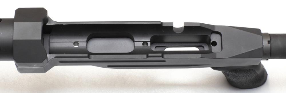

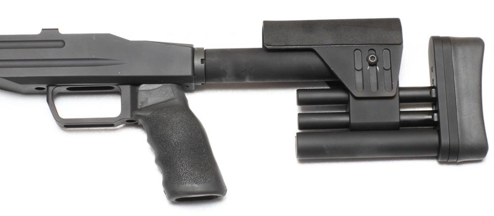

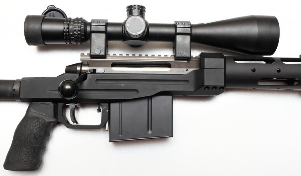

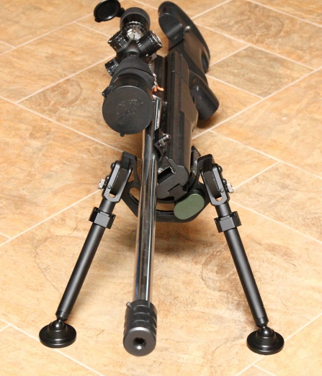

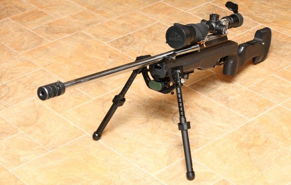

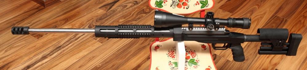

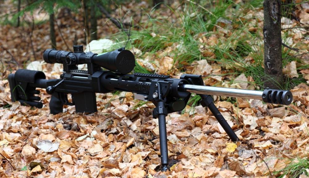

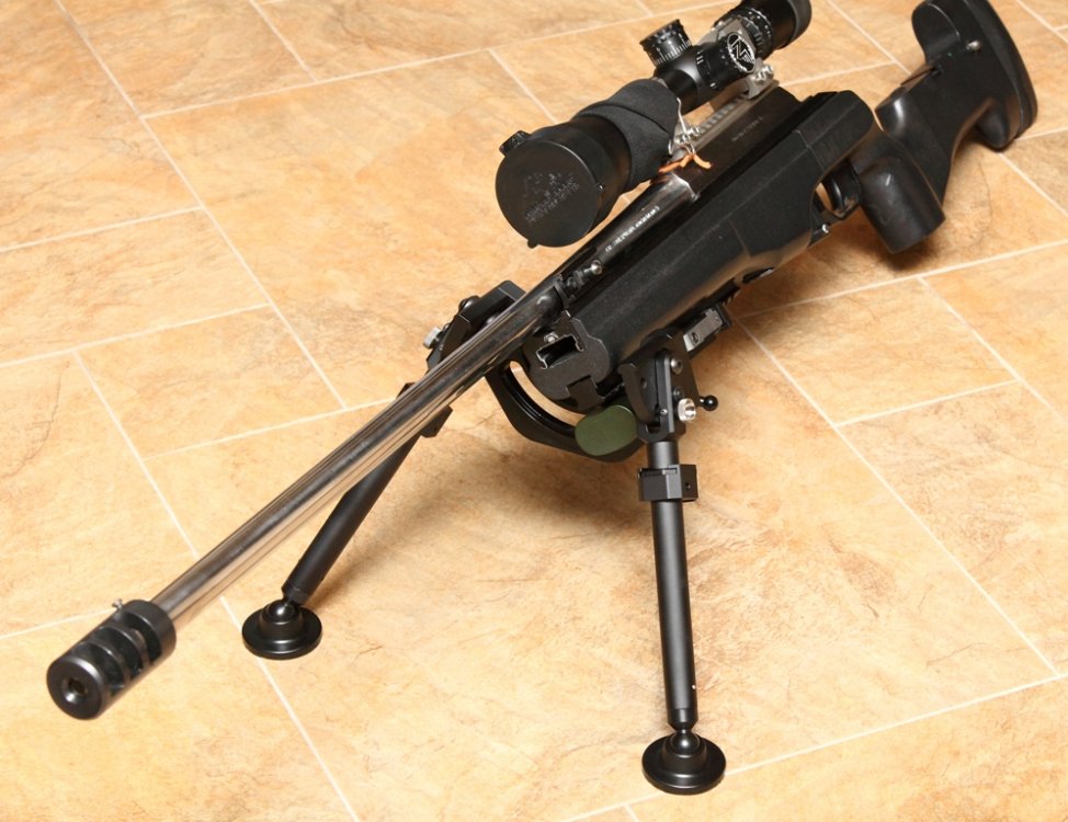

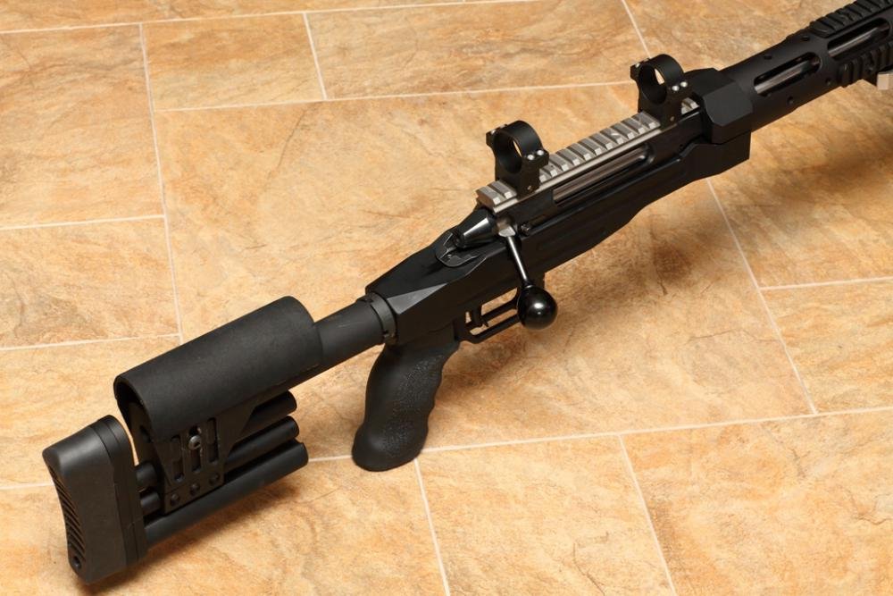

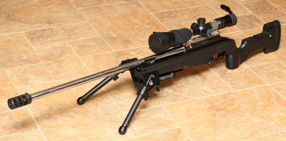

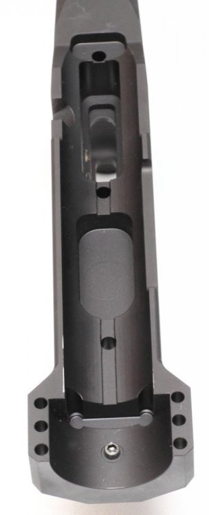

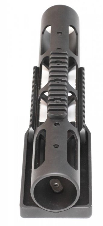

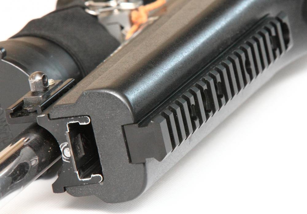

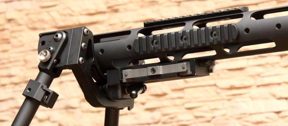

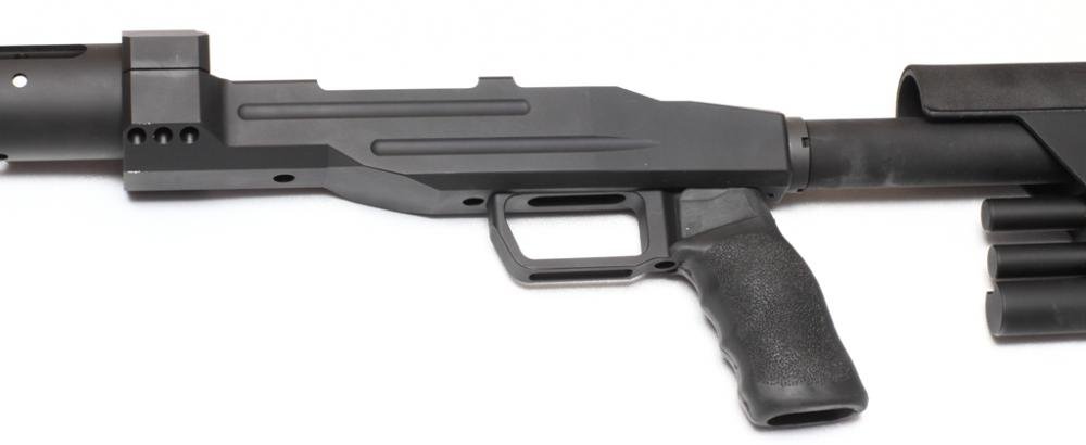

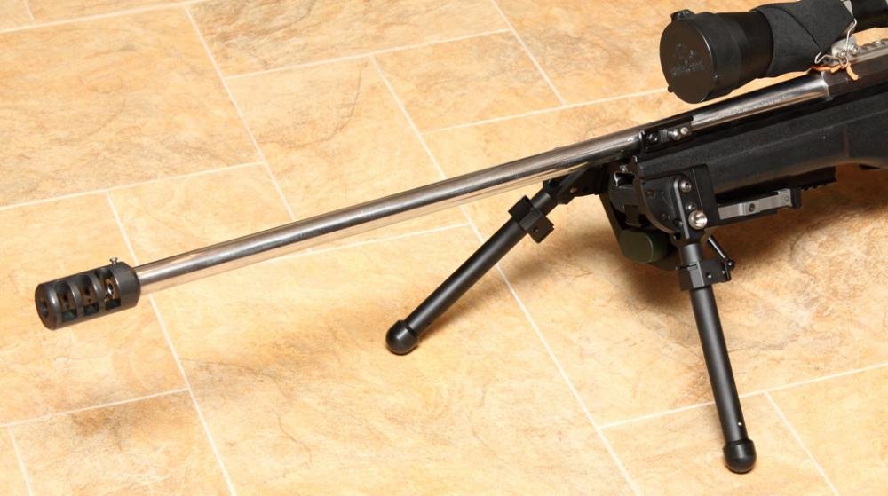

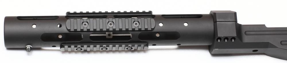

НСК-И Опубликовано: 15 марта 2014 Автор Поделиться Опубликовано: 15 марта 2014 (изменено) Пришла ложа под НЕСИКУ http://www.xlrindustries.com/ заказывал здесь.При осмотре все очень понравилось,качество идеальное.Возможно закажу на ТРГ они как раз делают.После тестов с Несикой буду определяться,хотя ТРГшная меня полностью устраивает :) Вес ложа без переднего адаптера(переходник для переднего упора)2.690,адаптер 270гр.Эта комплектация заточена для стрельбы с сошек и переднего упора.Фото ложа с сошками будут позже т.к отдал сошки на тесты,там протестируют на AW и ТРГ. [ATTACH=CONFIG]4834[/ATTACH] [ATTACH=CONFIG]4835[/ATTACH] Сошки прикинули на AW(кастом на несике)встали,как родные :)дело было на охоте ,сделали всего один выстрел :) отработали хорошо [ATTACH=CONFIG]4836[/ATTACH] [ATTACH=CONFIG]4837[/ATTACH] [ATTACH=CONFIG]4838[/ATTACH] Изменено 4 мая 2015 пользователем НСК-И Ссылка на комментарий

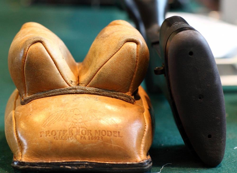

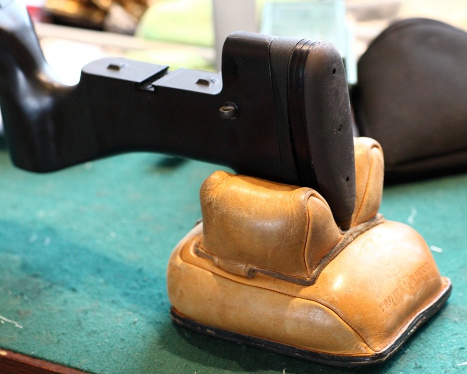

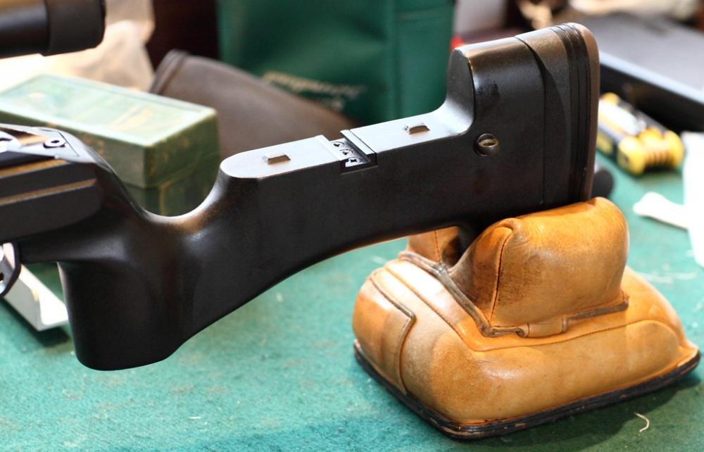

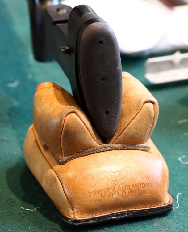

НСК-И Опубликовано: 15 марта 2014 Автор Поделиться Опубликовано: 15 марта 2014 (изменено) Мешок для TRG. Под ТРГ для стрельбы лежа оставил именно такой,очень долго не мог определиться с мешком для ТРГ из-за конструкции задней части приклада.Этот очень хорошо работает с ТРГ.ИМХО. Изменено 4 мая 2015 пользователем НСК-И Ссылка на комментарий

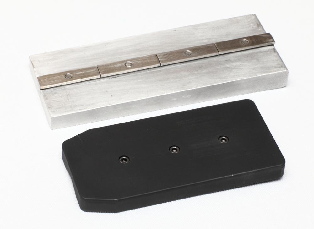

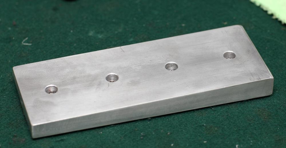

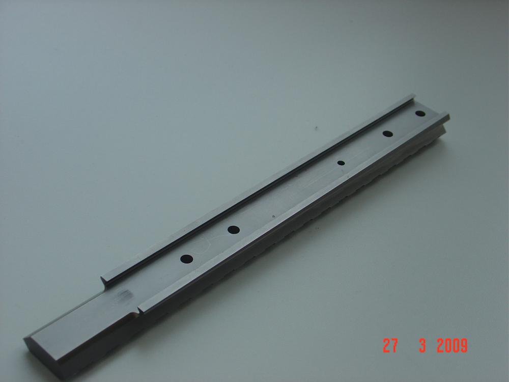

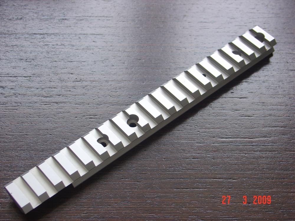

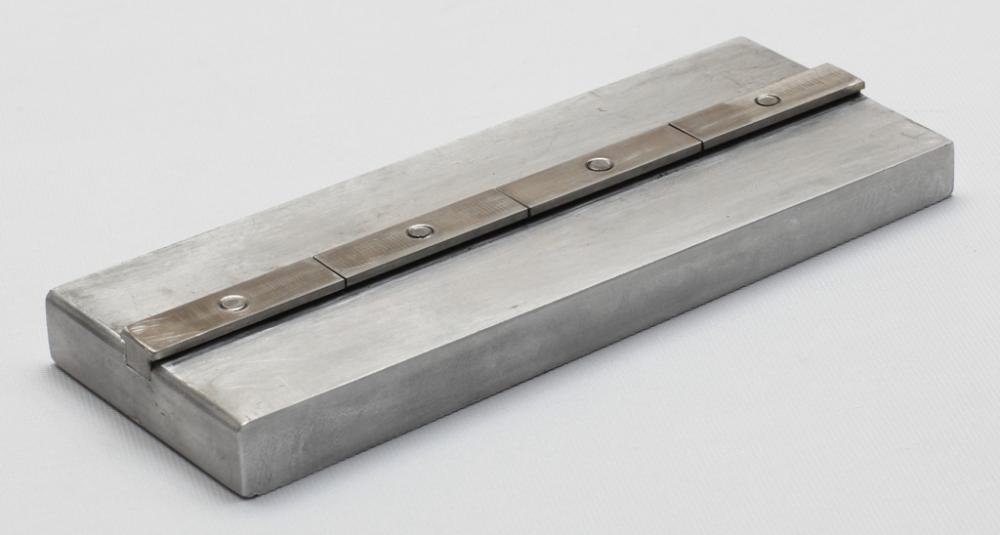

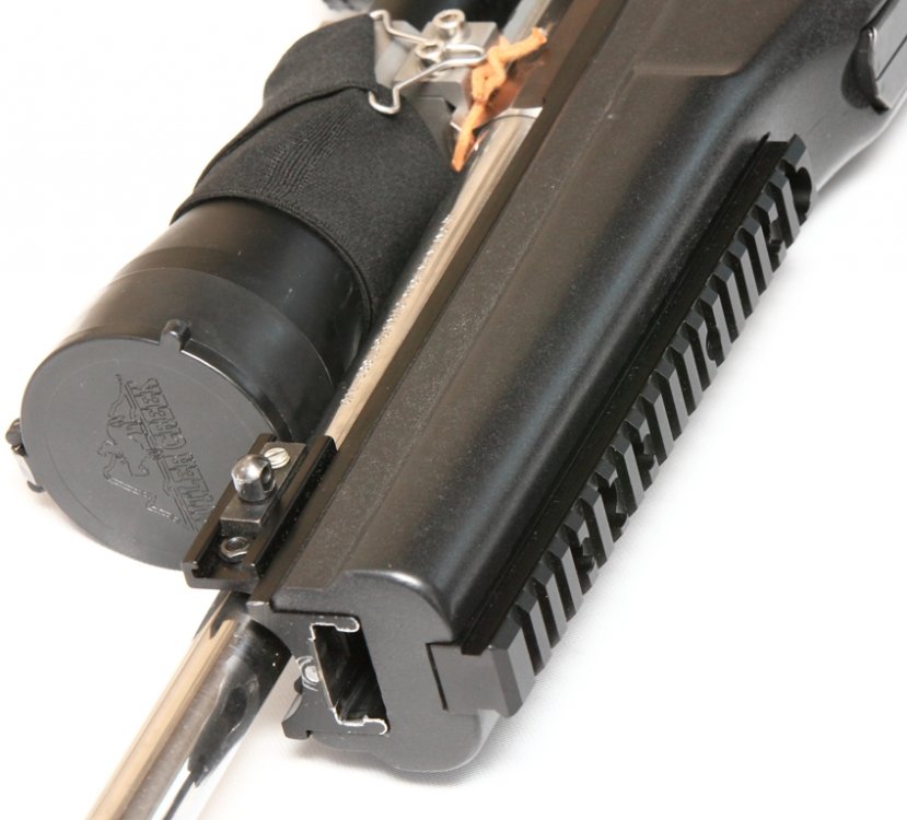

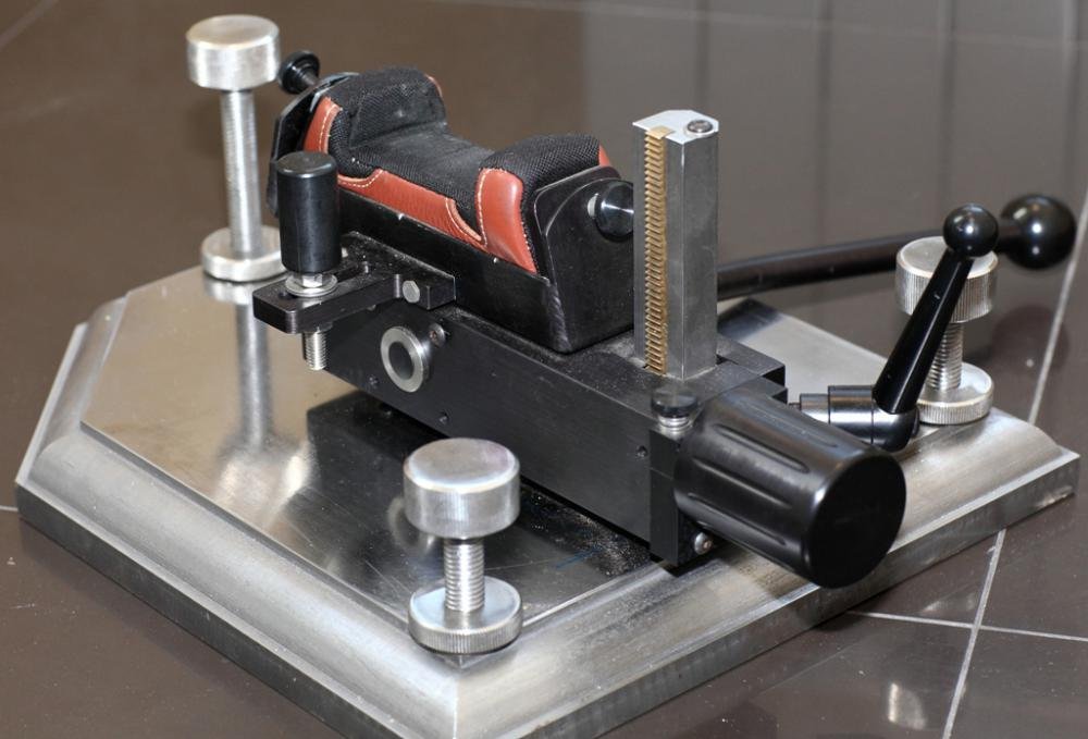

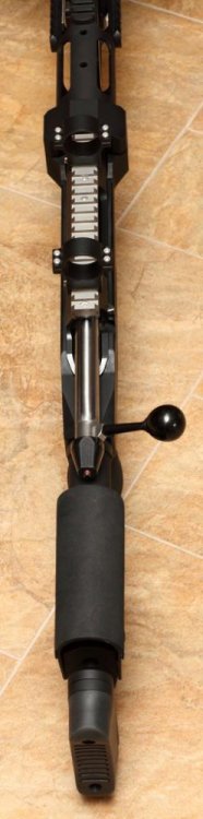

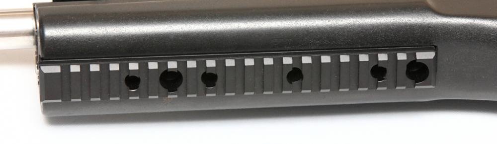

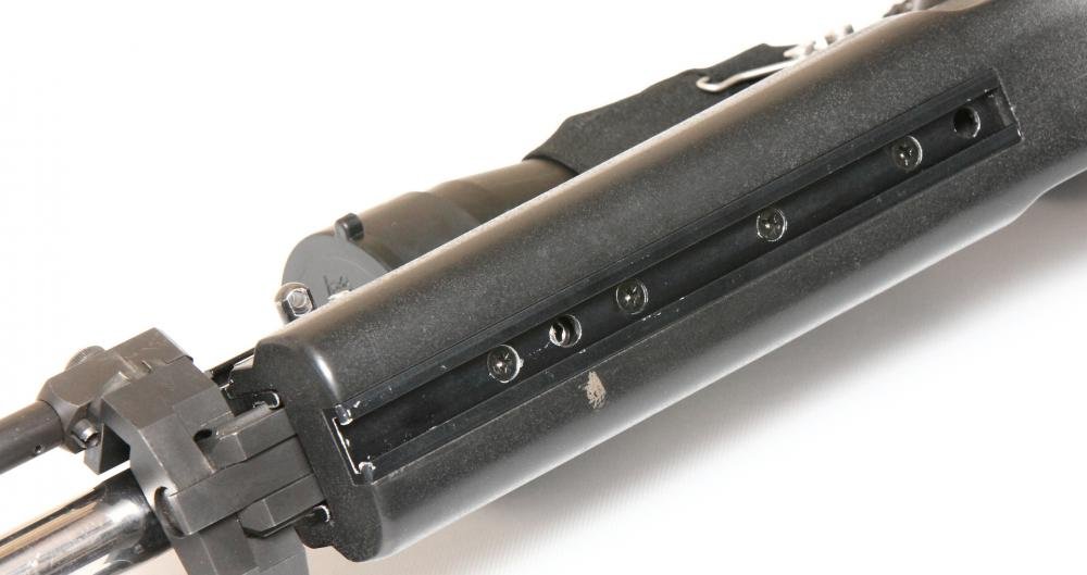

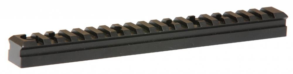

НСК-И Опубликовано: 15 марта 2014 Автор Поделиться Опубликовано: 15 марта 2014 (изменено) Адаптер,алюминий ширина 3 дюйма,длина 20см,толщина тонкой части(задней)10мм,толстой (передней)18мм.Крепление разрезное,так проще крепить. Американский адаптер для сравнения.Ширина 3 дюйма,длина 16см,толщина 13 мм по всей длине,алюминий с покрытием(анодирование) , красивый :) [ATTACH=CONFIG]4844[/ATTACH] Изменено 11 января 2016 пользователем НСК-И Ссылка на комментарий

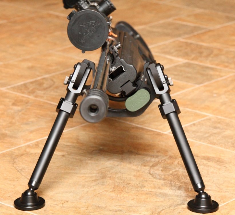

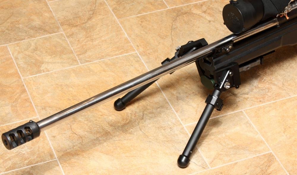

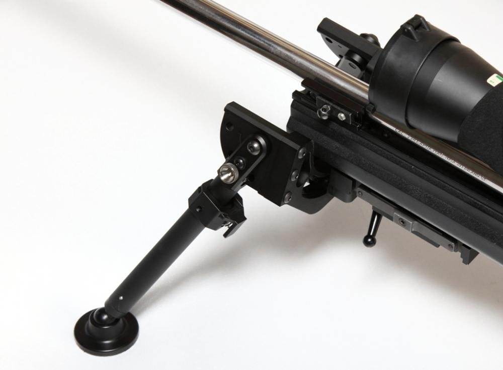

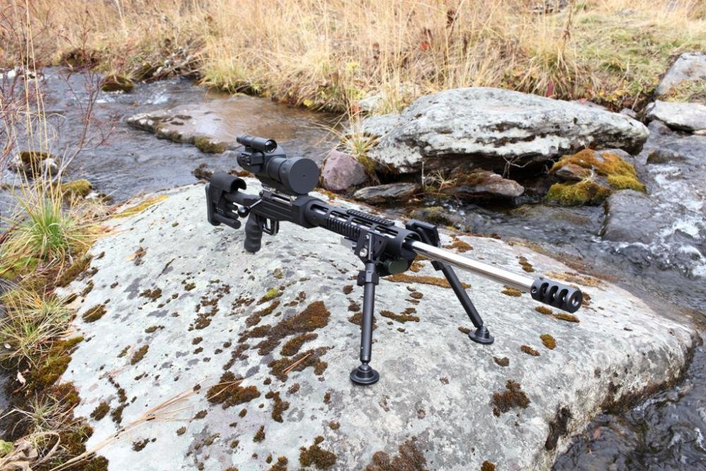

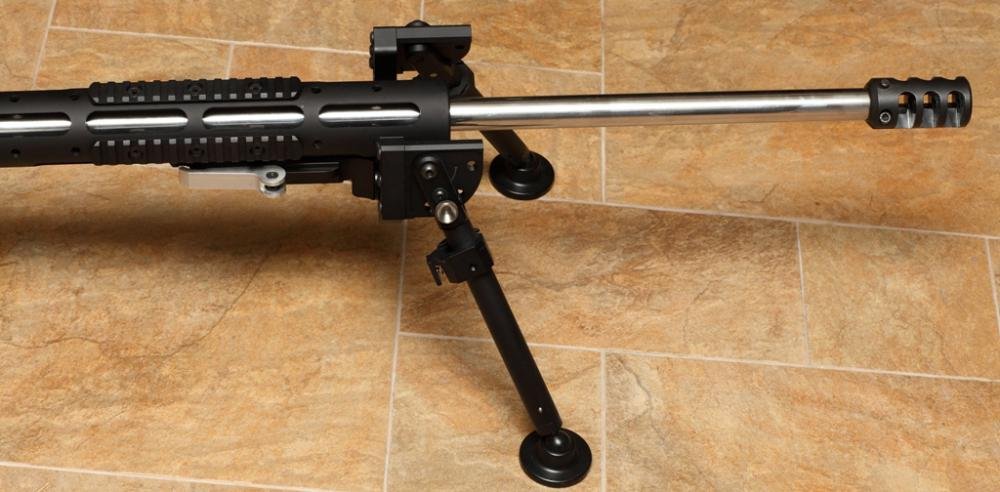

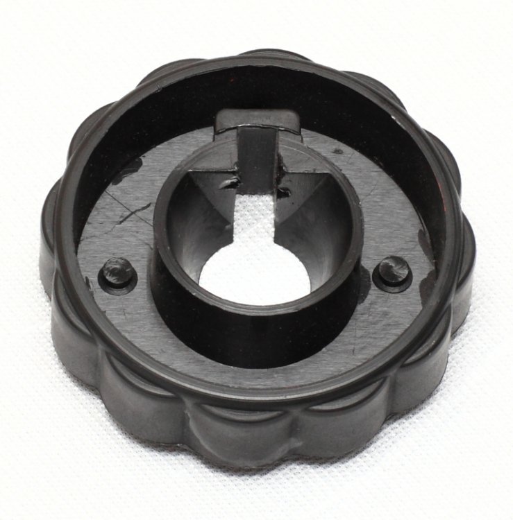

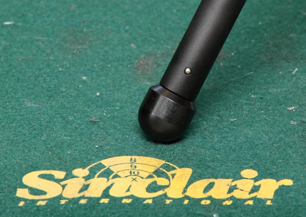

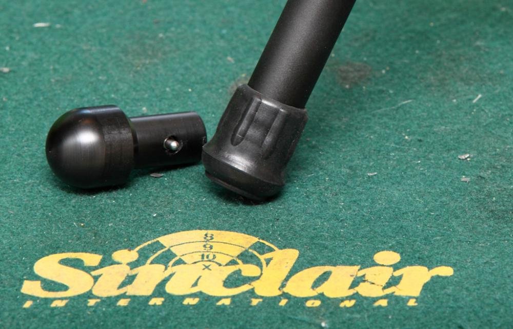

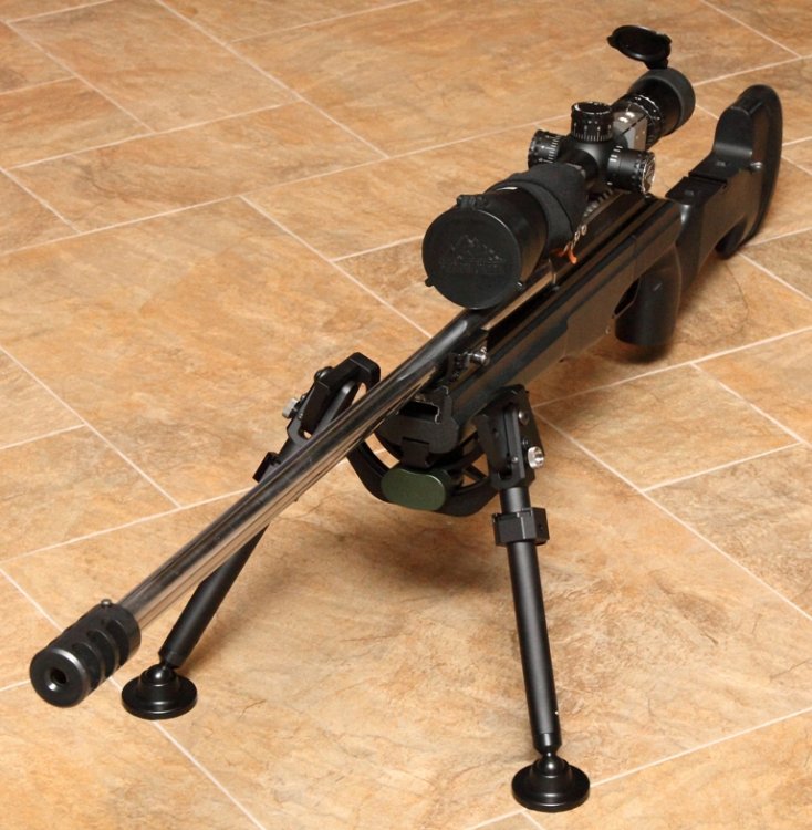

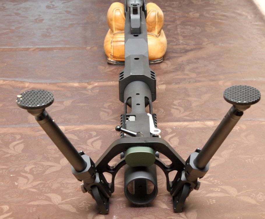

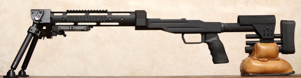

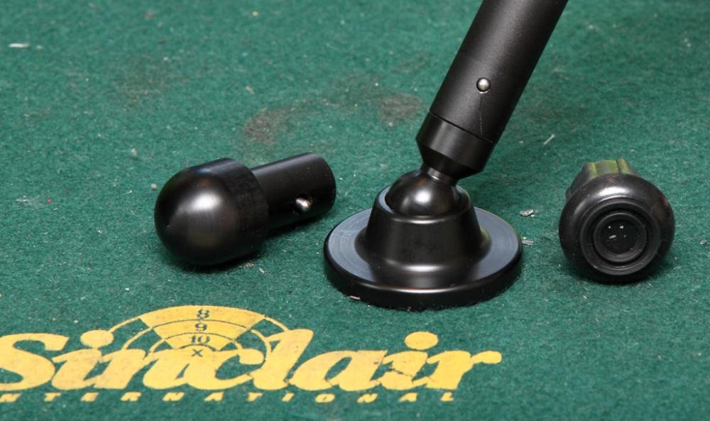

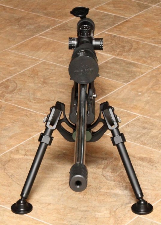

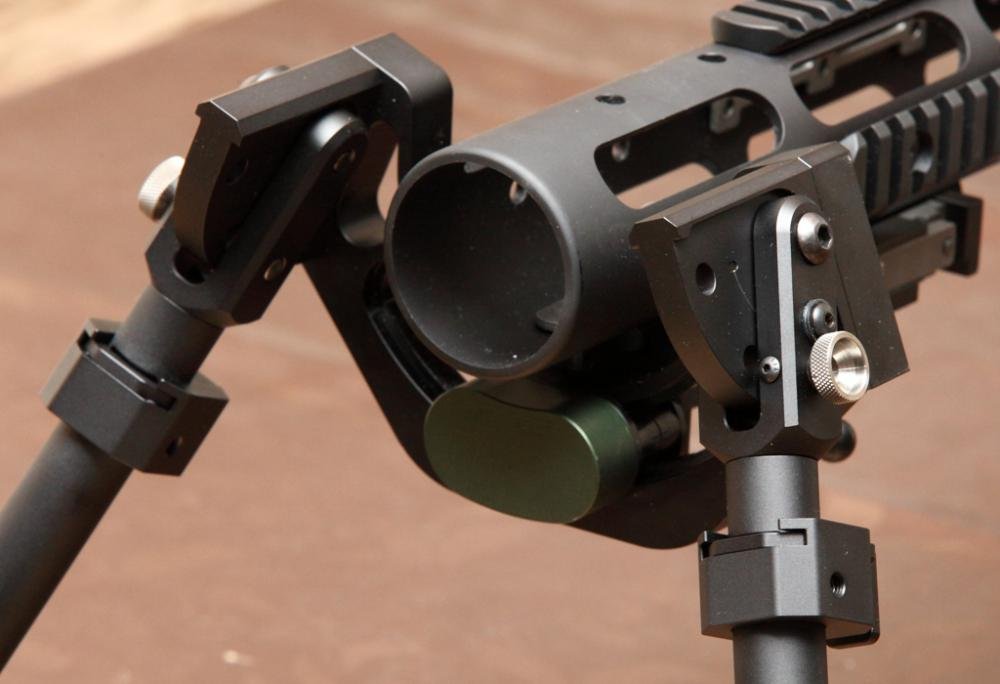

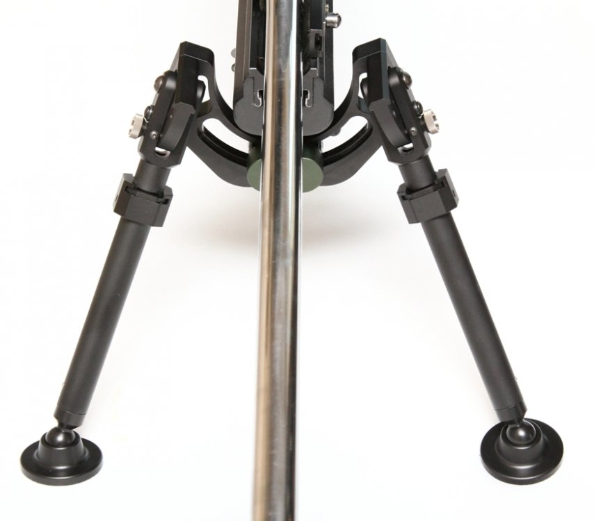

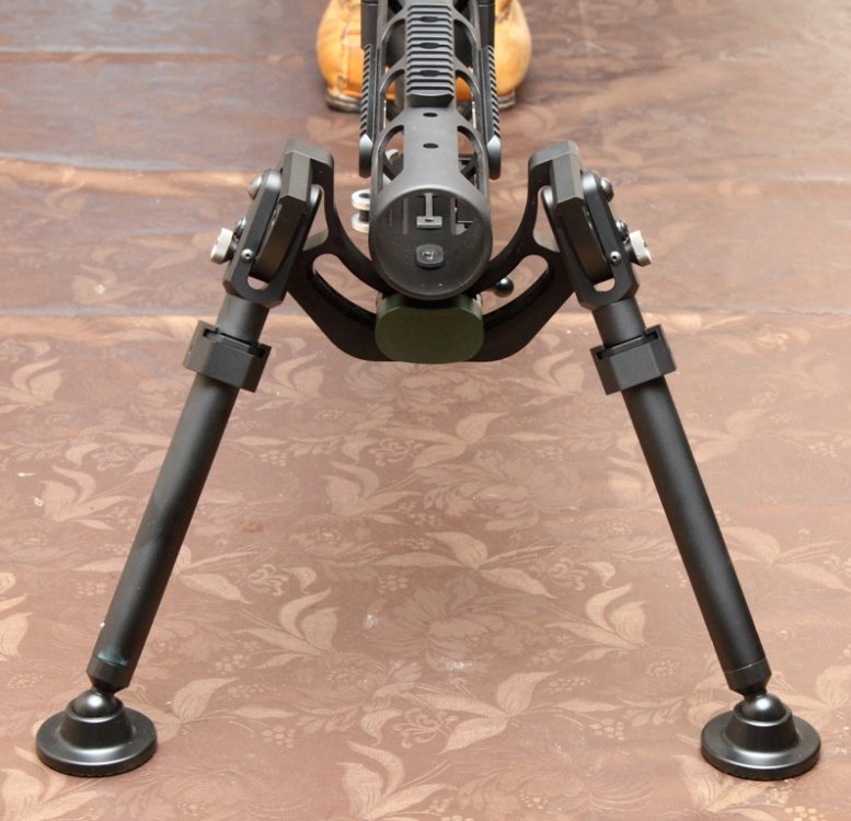

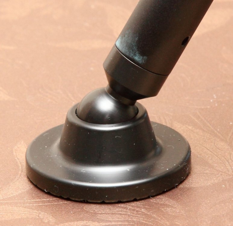

НСК-И Опубликовано: 15 марта 2014 Автор Поделиться Опубликовано: 15 марта 2014 Пришли сошки,на ТРГ только к вечеру смогу поставить.Прикинул на ложу кастомскую,встали как родные,песня :)Вообще комплект получился супер,высочайшее качество изготовления.На ТРГ заказал :) На фото,ноги разные ,пятаки,твердый пластмасс(что то подобное)и просто колпачки,все меняется за одну секунду :) Поставил комплект на мешок,откатывается идеально,система прямолинейная,проблема с задним мешком(откат) ушла полностью [ATTACH=CONFIG]4851[/ATTACH] Здесь на фото сошки в широком исполнении, на ТРГ поставлю в узком,переходник для ТРГ пришел. Наживил на ТРГ,пока в широком исполнении,узкий адаптер лежит,что бы его поставить нужно разобрать сошки,чуть позже разберу :) Офигенный :)плюс этих сошек,что они быстросьемные,снимаются одним движением,еще удобная упция,наклон сошек(ног),ноги можно не выдвигать.Завал винтовки регулируется в большом диапазоне,ход регулировки очень плавный,зажимается все одним движением(рычажок).Пока одни положительные эмоции :)Товарищ уже стрелял с этими сошками с Баррета в 338,говорит даже не ожидал.что будет так комфортно стрелять :) Низкий вариант и другие ноги(пятаки) Высокий вариант При желании пострелять ,,боком,,и наличии боковых виверов сошки одним движением переставляются,любой каприз :) Ссылка на комментарий

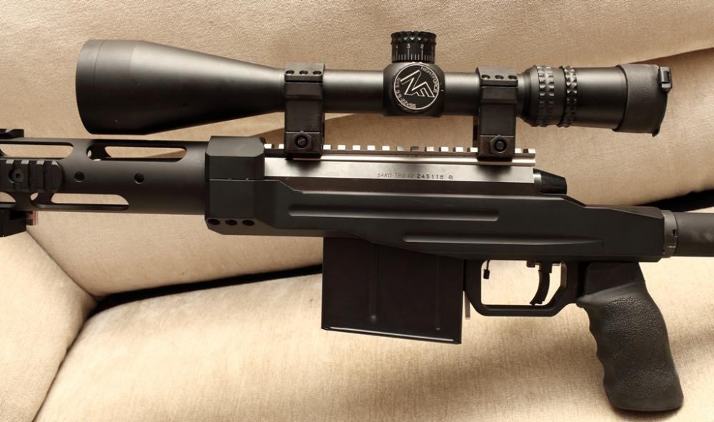

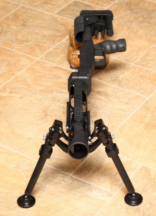

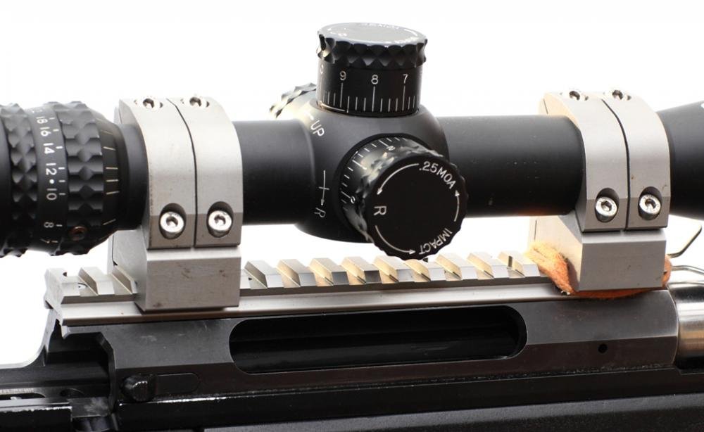

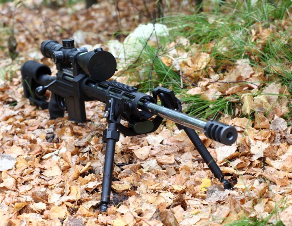

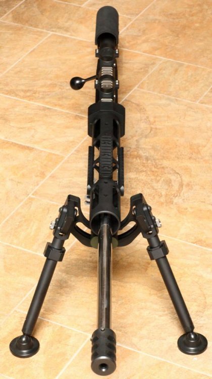

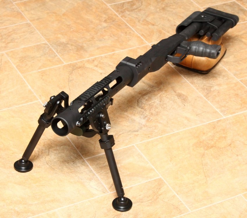

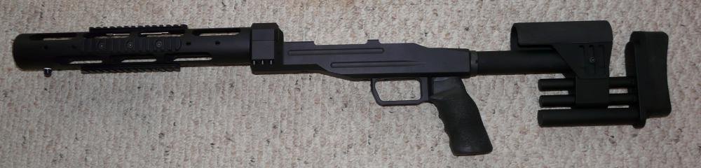

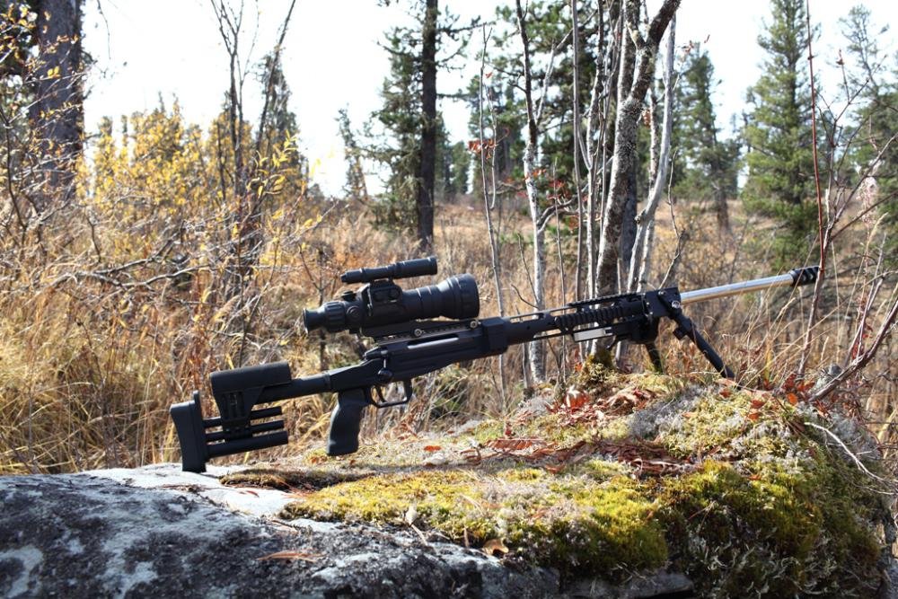

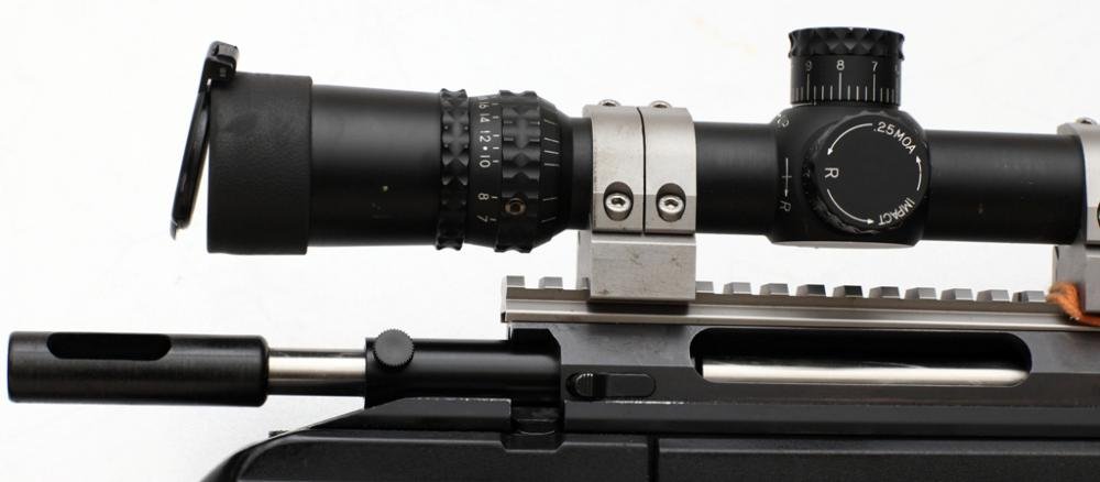

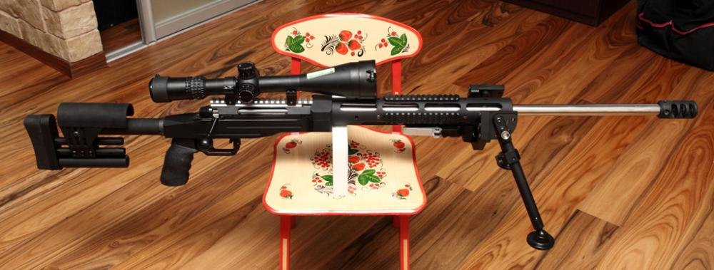

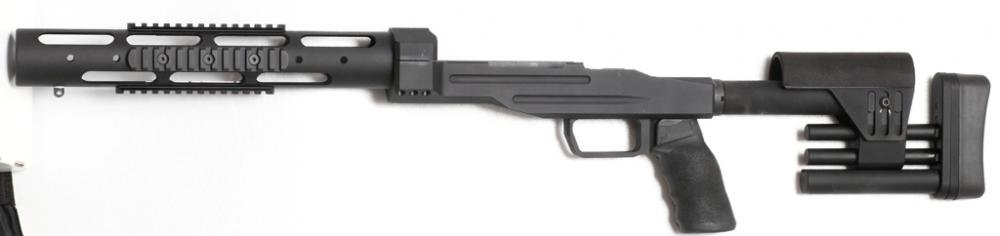

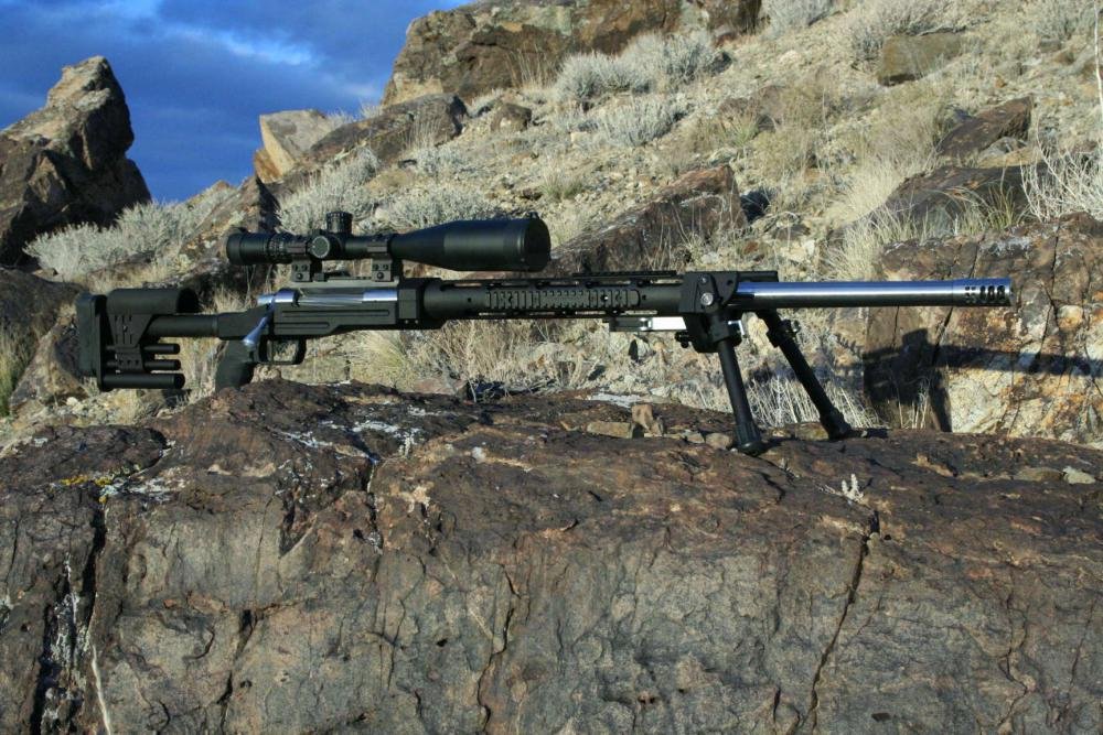

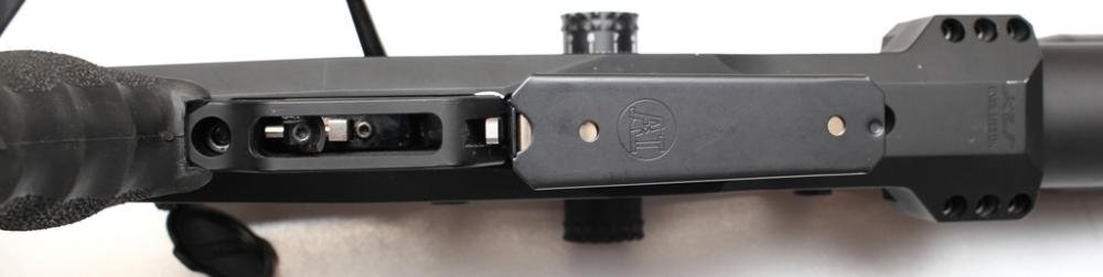

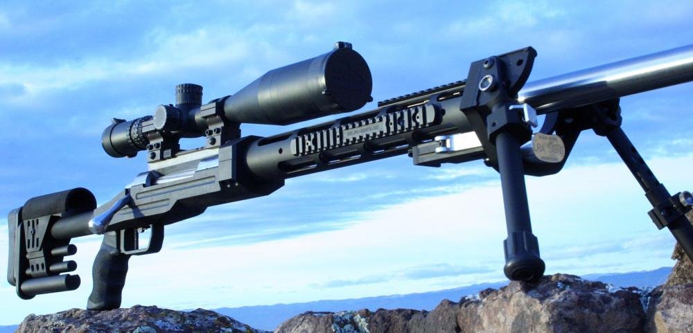

НСК-И Опубликовано: 15 марта 2014 Автор Поделиться Опубликовано: 15 марта 2014 Новая ложа XLR, cегодня пришла, все наживил,встало,как там и было :)Подгонка деталей идеальная.Кольца которые стояли раньше не подошли(низковаты для 56 и 50 трубы)Завтра поеду по магазинам ,может найтовские найду высокие.А пока просто фото,ЧЕМ НЕ КАСТОМ!!!??? :) :) :) А это его Американский брат :)отсюда все и пошло :) Вес получился ,без оптики и магазина,но с сошками 7.300,будет чуть больше 8.00кг.Песня!!! Баланс,пока меня все устраивает.С этой конструкцией баланс можно вообще регулировать,добавлять грузики. Пока жду кольца(баджер)приделал ночник,сделал два выстрела лежа(пристрелял)даже боюсь говорить ,как мне было хорошо :) все изменилось в лучшую сторону. Ссылка на комментарий

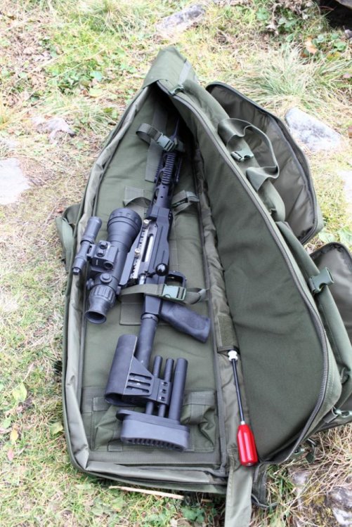

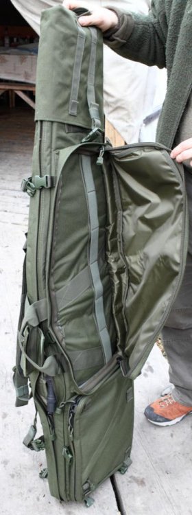

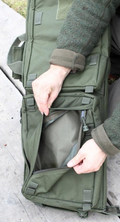

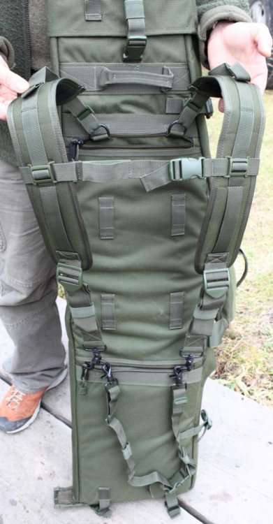

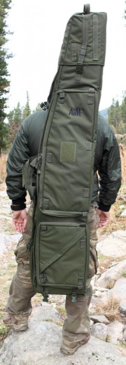

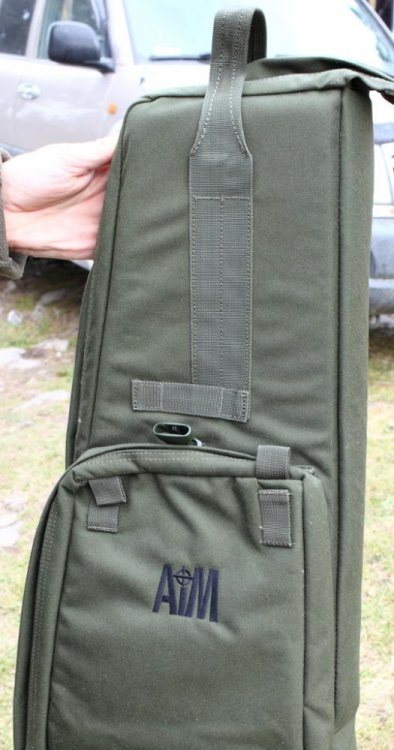

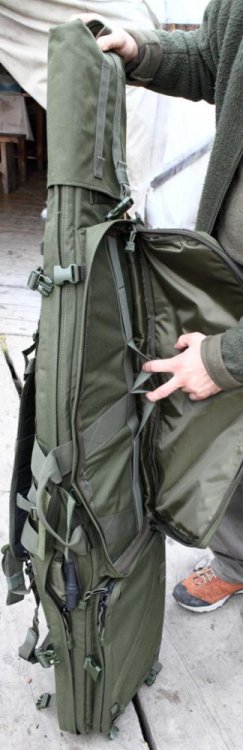

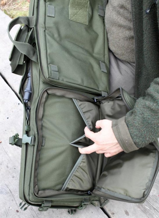

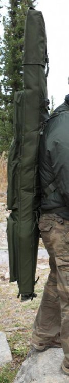

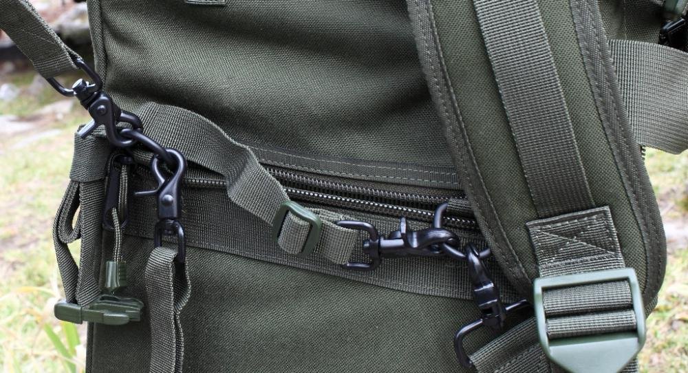

НСК-И Опубликовано: 15 марта 2014 Автор Поделиться Опубликовано: 15 марта 2014 (изменено) Пока едут кольца расскажу про чехол :)долго искал себе надежный и удобный,были разные,слабым местом в этих чехлах всегда был узел переноски(крепление лямок)Винтовка тяжелая и при долгих переходах постоянно чехол рвался именно в этих местах,вроде и бренд именитый,а рвется,как китайская подделка :)Сейчас друг задарил Английский кастом,производитель чехла стрелок Ф класса, толк знает ,как в в оружии так и в чехлах :)очень все надежно сделано ,особенно в проблемных местах,материал суперпупер :)ничего лишнего,все что сделано именно по делу и в нужном месте.Размеры шьет под любые образцы,на фото под 50 бмж(АW входит спокойно)для ТРГ(тюнингованой)чехол меньше,прям тика в тику,как там и был :)пока все понравилось,осталось испытать на охотах о чем незамедлительно отпишу :) :) :) Еще он коврики делает прекрасные,они идеально подходят для стрельбища,почти весь Ф класс стреляет с его ковриков.Фото позже. Тут смотреть с 11минуты,человек рассказывает про чехол и коврик Изменено 6 апреля 2014 пользователем НСК-И Ссылка на комментарий

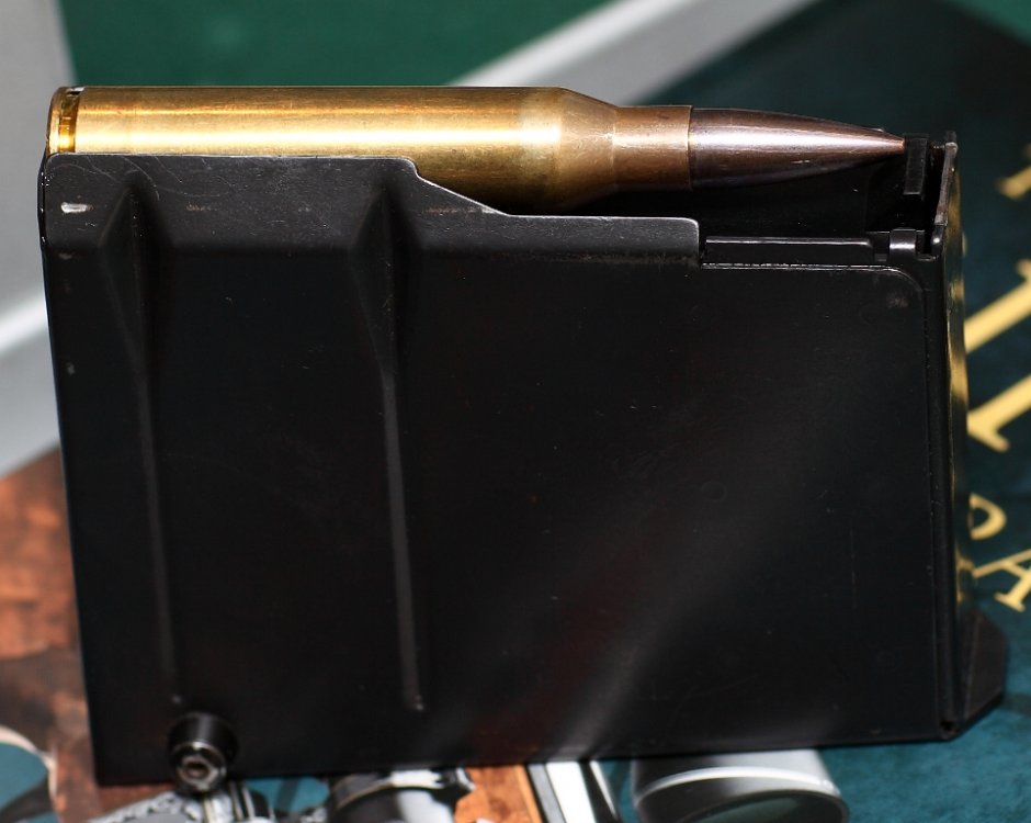

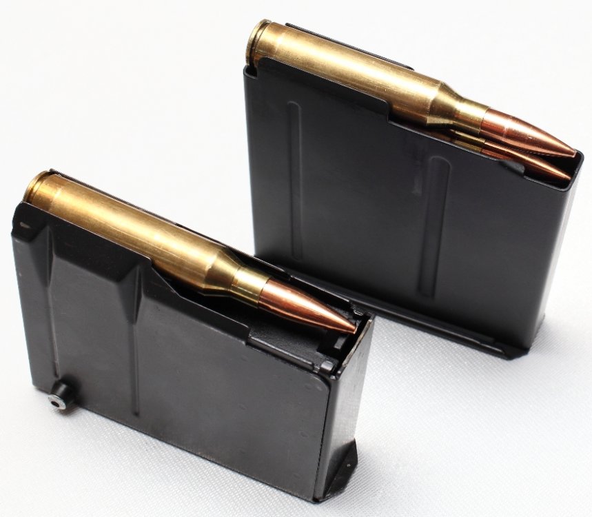

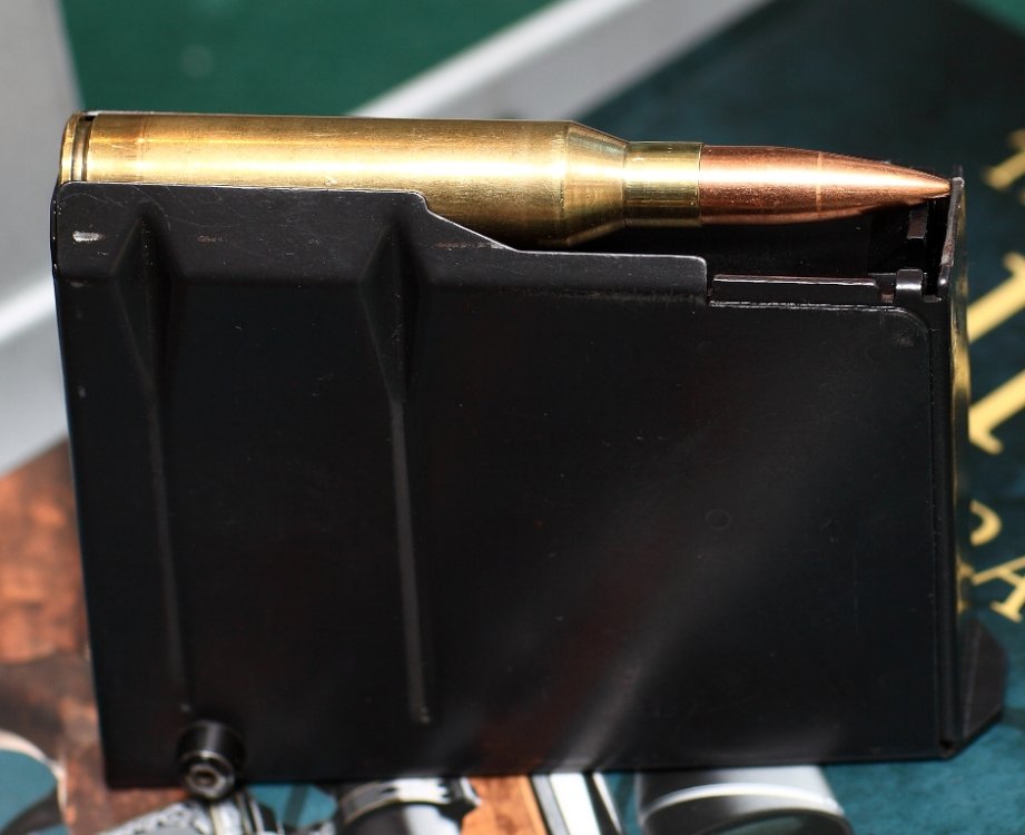

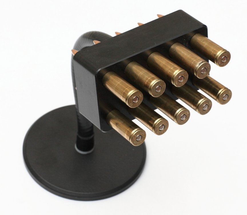

НСК-И Опубликовано: 15 марта 2014 Автор Поделиться Опубликовано: 15 марта 2014 ВСЕ!!!Пришли все запчасти(магазин,кольца)Все наживил,все идеально.На выходных установлю оптику.Магазин баджеровский на пять патронов,что порадовало,в магазин входят мои длинные патроны!!!Мечта сбылась :)Вес в полном обвесе с сошками и магазином 8.800кг.Подождем мишени :) :) :) Вот сейчас точно ВСЕ :) осталось отстрелять. Ссылка на комментарий

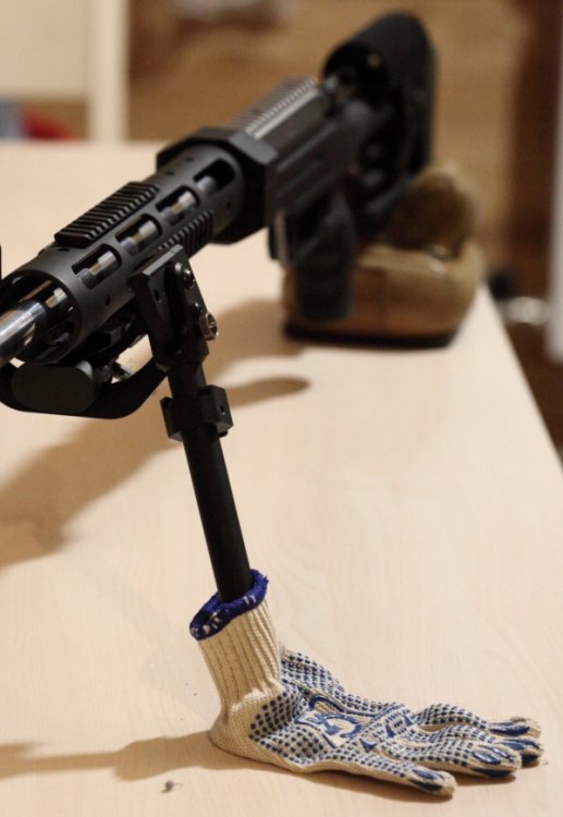

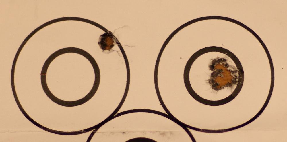

НСК-И Опубликовано: 15 марта 2014 Автор Поделиться Опубликовано: 15 марта 2014 Первый выезд в закрытый тир.100м,сидя с сошек,задний мешок,МИРАЖ :) :) :) Время тратить не стал и ствол жечь.Картинка реально двигается от миража,приняли решение делать вентиляцию :)Сделал восемь выстрелов,два на пристрелку и две серии по три,все в штатном режиме,отдача уменьшилась реально,откат прямолинейный,винтовка стоит ,как на упоре.Запланировал выезд в поле(Алтай)там и продолжу тестирование. На фото,две одинаковые группы,три вниз и сразу три вверх.Отрывы на 10 влияние миража в чистом виде,подвал мне знакомый :)поэтому уверен на все сто,ствол жечь не стал,продолжу на воздухе. Стол бетонный на ногах были перчатки :),ищу самый простой способ,что бы без всяких прокладок ввиде дополнительных приспособ(ковриков и т.д) С задним мешком стало стрелять в удовольствие :)гораздо комфортнее чем раньше.На фото,как было и как стало. [ATTACH=CONFIG]4916[/ATTACH] ВСЕ!!! :) Ссылка на комментарий

AW308 Опубликовано: 15 марта 2014 Поделиться Опубликовано: 15 марта 2014 (изменено) были разные,слабым местом в этих чехлах всегда был узел переноски(крепление лямок)Винтовка тяжелая и при долгих переходах постоянно чехол рвался именно в этих местах,вроде и бренд именитый,а рвется,как китайская подделка Оно и не удивительно. Не знаю какие у вас были раньше чехлы но по вашему описанию проблемы, они по конструкции принципиально не отличаются от того что на фото выше. Это все красиво на первый взгляд для неопытного человека, эти стропы, карабинчики и фастексы в стиле милитари. Смотря на этот чехол могу сказать что его создатель либо не создавал его для продолжительной переноски оружия за спиной, либо он не ходил в походы даже средней сложности и ничего не понимает в конструкции рюкзаков. Хотя скорее второе чем первое, так как создатель все же прилепил какое то подобие плечевых лямок. Игорь, смотря на ваше фото с рюкзаком на спине, я одно скажу, далеко вы с ним не уйдете. Изменено 15 марта 2014 пользователем AW308 Подправил, дописал Ссылка на комментарий
НСК-И Опубликовано: 16 марта 2014 Автор Поделиться Опубликовано: 16 марта 2014 смотря на ваше фото с рюкзаком на спине, я одно скажу, далеко вы с ним не уйдете. Ну что могу сказать,вам виднее:)Но повторюсь:)лучше чехла я не встречал:)возможно я мало видел:)в жизни. Ссылка на комментарий

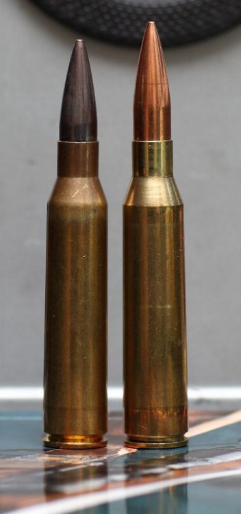

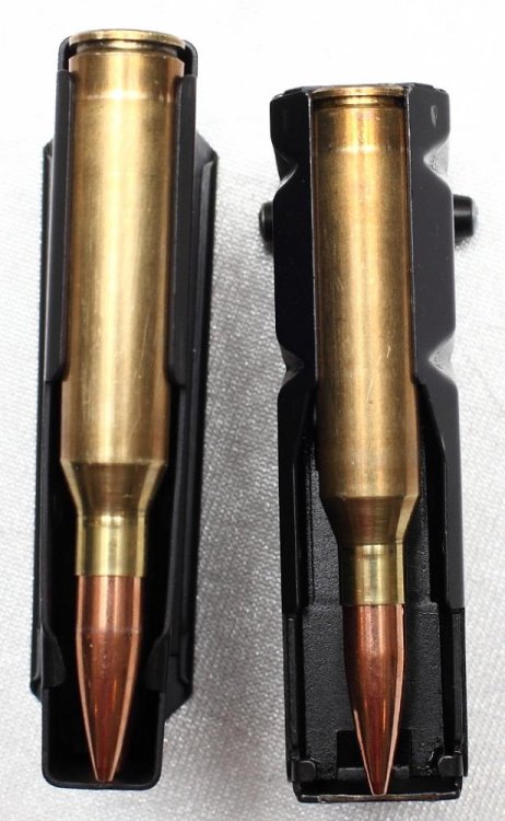

Pushkin Опубликовано: 6 июля 2014 Поделиться Опубликовано: 6 июля 2014 Игорь, из родного магазина кастом-патроны у вас подавались? У меня - нет (утыкаются), хоть в магазин и влезают. Может, есть какие-то правильные магазины (под оригинальную ложу) или какие-то другие решения? Ссылка на комментарий

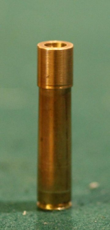

НСК-И Опубликовано: 6 июля 2014 Автор Поделиться Опубликовано: 6 июля 2014 из родного магазина кастом-патроны у вас подавались? Не подавались т.к патрон был больше чем нужно. С магазинной подачей я вообще не стрелял,всегда по одному заряжал,получалось быстро:) Ссылка на комментарий
Pushkin Опубликовано: 6 июля 2014 Поделиться Опубликовано: 6 июля 2014 На стрельбище я тоже в магазин не заряжаю и вполне комфортно. Но вот решил в полях винтовку выгулять - там магазин будет очень кстати... Без вариантов без замены ложа, как я понимаю? Ссылка на комментарий
НСК-И Опубликовано: 6 июля 2014 Автор Поделиться Опубликовано: 6 июля 2014 Без вариантов без замены ложа, как я понимаю? Можно попытаться настроить с магазинной подачей(джамп),все зависит от задач. Ссылка на комментарий
Pushkin Опубликовано: 6 июля 2014 Поделиться Опубликовано: 6 июля 2014 Ну, задачи иметь максимально возможно точный комплекс никто не отменял. Я сейчас собираю до упора в нарезы - летит отлично. Вчера обнулялся на 100 м - мишенька как на вашей аватарке получилась (до ТРГшки и не знал, что могу так стрелять :) ) Ссылка на комментарий
