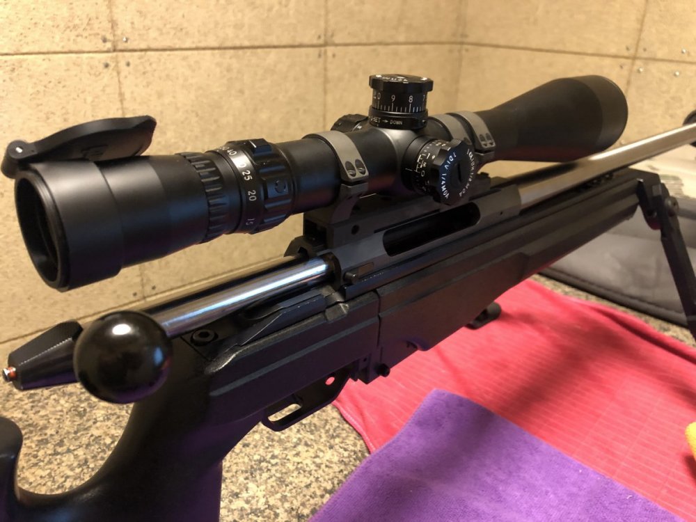

На соревнованиях в Красноряске(2015), Женя Ким разобрал одну ТРГ(как на фото ,черная) ,полностью отделил ложе от рессивера и протер ВСЁ спиртом.Всё железо было в масле от предыдущих чисток,масло было везде:).УСМ тоже промыли спиртом.Промывка спиртом помогла,человек занял первое место 500+700м на кучность.:)
При чистке масло и химия не должны попадать под ресивер,усм и так далее.Рекомендую использовать направляющую для чистки.Если оставлять масло в стволе и винтовку ставить в сейф,есть смысл ставить винтовку не на приклад(тыльник),а на ствол(дульник),в таком положении масло точно не попадет под ресивер и УСМ.ИМХО

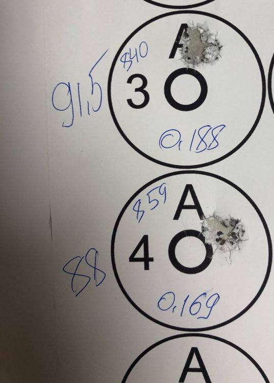

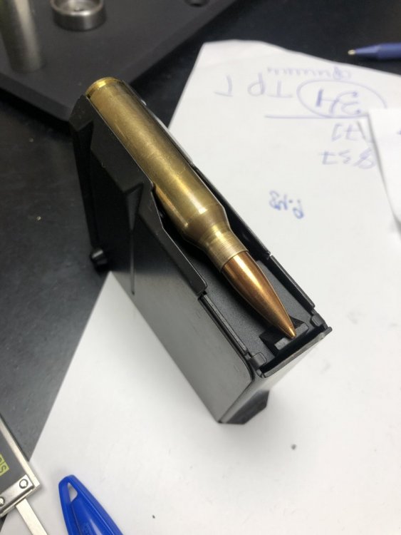

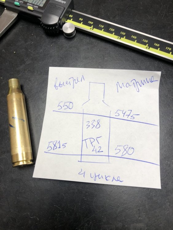

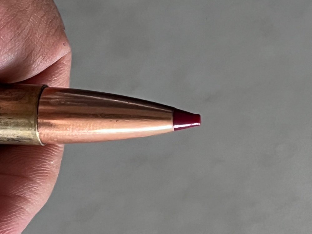

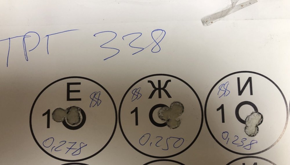

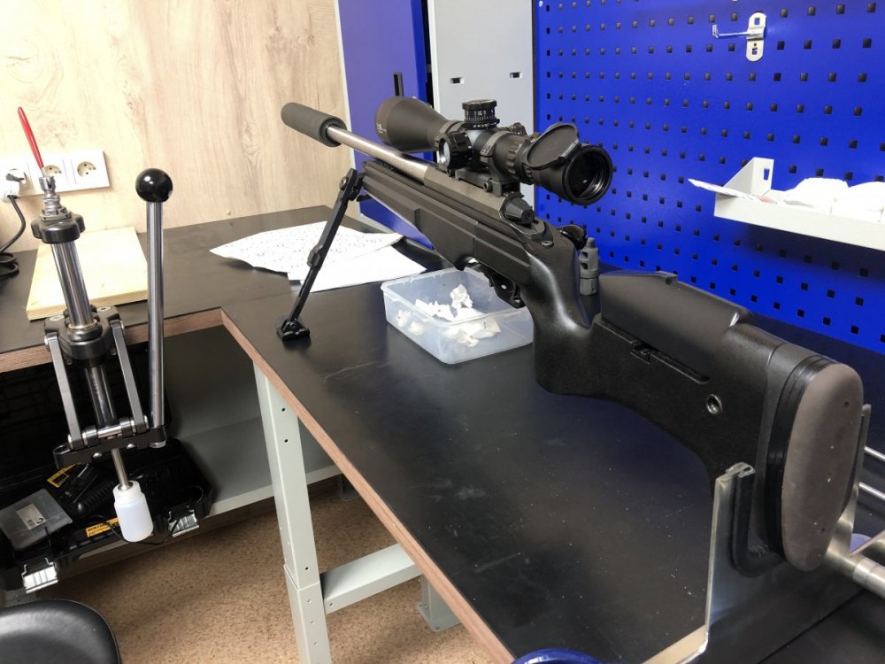

ТРГ 42,338 лм, твист 12,настройка с банкой ( финской). ВВ 165, навески 88.0 и 91.5, летят обе .пусть будут зима-лето:). Сошки , задний мешок . Пуля 250 сценар , посадка 35 тысячных от точки закусывания , магазинная подача.фулсайз бушинговый , нажимная вилсон , дульце точил ,бушинг 364, дульце с пулей 364.5
Матрицу нужно точить,пережимает.
