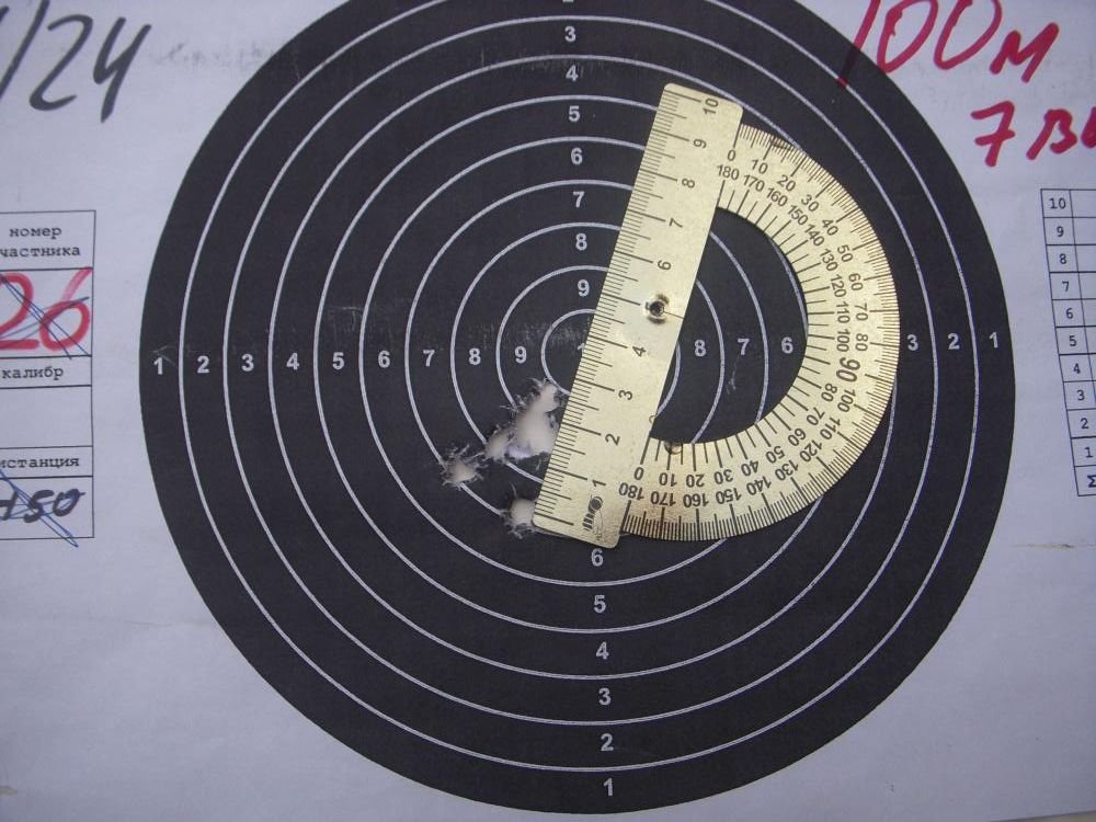

На некоторых соревнованиях по снайпингу да и просто в повседневной жизни нам приходится сталкиваться с ночной стрельбой,и при некоторых обстоятельствах мы не можем или не хотим пользоваться ночным прицелом т.к. на далеко и со сменой дистанций ввод поправок барабаном прицела не будет корректным даже на 90% ,потому как практически все производители не дают 100% повторяемости ввода поправок.
Если Вы используете винтовку днём и нет возможности снять дневной прицел и поставить ночной , то ночная насадка решает эту проблему,но не всё так хорошо!!! Есть проблема и она достаточно хорошо выражена - это ночной НОЛЬ, у некоторых производителей он может плавать в размерах нескольких моа,если у Вас хороший прибор то разница в СТП не уйдёт о.5моа, или вообще после установки насадки будет в пределах кучности вашей винтовки!
Для себя решил что размер разницы в стп 0.5моа это отлично но не более 1.0моа,тоесть после установки прибора на свою винтовку комплекс не должен покинуть 1.0моа зону пристрелки днём или зная свой НОЛЬ сделать соответствующие необходимые корректировки перед выстрелом.

На мишени 7 выстрелов на 100м и после каждого выстрела прибор снимался, затем шёл смотрел и опять ставил и стрелял!
Изменено пользователем dаllаs
поправил фото
Удача любит подготовленных!!!
С ув.Артур

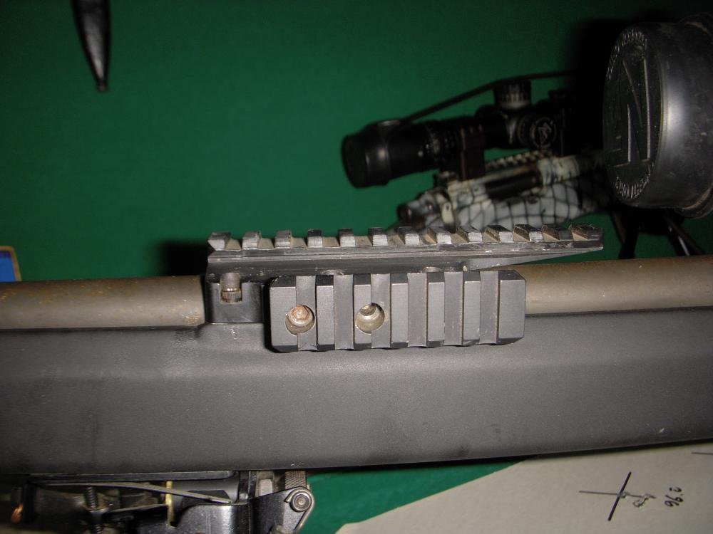

Можно
http://www.kineticresearchgroup.com/products/spigot.php
верхняя половинка Badger IMUNS Kit у них же продается.
http://www.kineticresearchgroup.com/products/accessories.php
Либо верхняя часть Sako ITRS
Еще фотографии https://reloading.cc/forum/showthread.php?t=34&page=3&p=986&viewfull=1#post986

Вот тут много фото в разных конфигурациях: http://www.kineticresearchgroup.com/products/spigot.php

Планок и переходников на ТРГ навалом и есть штатное место для установки.
