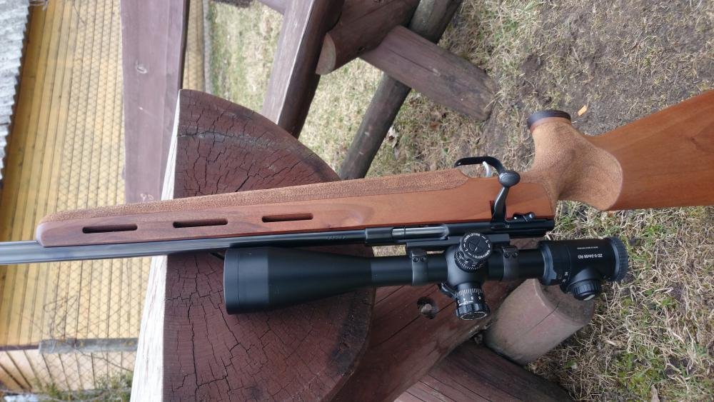

Paranoja76 Опубликовано: 11 апреля 2014 Поделиться Опубликовано: 11 апреля 2014 Пользую такой.. В основном для охоты. Прицел хорошый. Но, что сразу "нервирует" - сетка в милах, а барабаны то в моа. Сетка - ОК. Тонкая, "бублики" милдота прозрачные, между ними риски. То есть деление 0,5 милрад. Барабан паралакса - большой/удобный. В сумерках - тоже достойный. Могу завтра попробовать сфоткать (через окуляр) - эсли интересно... Ссылка на комментарий

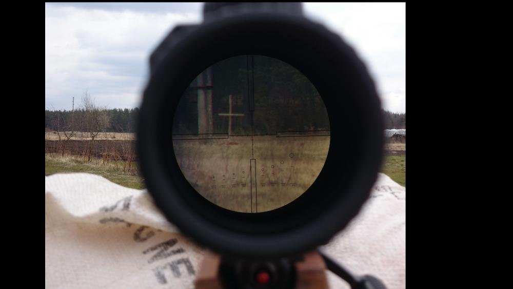

Paranoja76 Опубликовано: 12 апреля 2014 Поделиться Опубликовано: 12 апреля 2014 Как не пытался - но достоиный снимок так и не получился (моб.тел)... По етому "кривому" снимку можно только судить о том как сетка выглядит "вобшче" :) Увеличение 12х; до столба 180 м; до леса 400 м... В жизни всё конечно лучше выглядит :) Для охоты достоиный прицел; для бумаги - не то.... п.с. За последний месяц умудрился уранить винтовку 3 раза:) С прицелом ничево не случилось, винтовка аж кучней стала стрелять:) Ссылка на комментарий

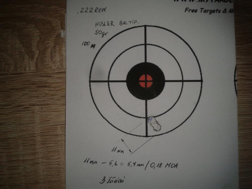

Paranoja76 Опубликовано: 12 апреля 2014 Поделиться Опубликовано: 12 апреля 2014 Так стреляет после 3 падений :) Ссылка на комментарий
perstkov Опубликовано: 12 апреля 2014 Автор Поделиться Опубликовано: 12 апреля 2014 За последний месяц умудрился уранить винтовку 3 раза Самый важный для меня критей, как ни странно. Ссылка на комментарий
