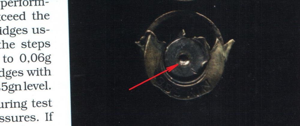

Бойер в своей книге указывает причины пробития капсюлей:
Кроме того пишет, что для 6РРС разница в диаметре бойка и отверстия .004" "...является очень большой".
.004" это 0,1мм, т.е. зазор в 0,05мм считается чрезмерно большим.
Капсюли - http://bulletin.accurateshooter.com/2012/03/primers-and-pressure-analysis-by-james-calhoon/
В 6РРС могут быть использованы капсюли с минимальной толщиной стенок в .019".
Место формирования накола будет выглядеть так:
На рисунке А показана картинка правильной работы затвора.
Бойком сформирована сфера, которая опирается на зеркало затвора, практически, всей толщиной стенки и тем самым, противостоит давлению пороховых газов выстрела. Толщина стенки капсюля – 0,48мм, правильный зазор между бойком и отверстием в зеркале затвора – не более 0,05мм.
На рисунке Б при увеличенном зазоре сфера накола капсюля не опирается на зеркало затвора, поэтому она срезается в отверстие в зеркале затвора. Усилие боевой пружины для 6РРС составляет 9÷10,5кг, что не может предотвратить это срезание.
Думаю, что и при недостаточном наколе (из-за прослабленной боевой пружины) не будет сформирована правильная сфера, что приведет к последствиям рисунка Б.
При правильной работе затвора пробоя капсюля не должно быть даже при превышении давления разрушения гильзы (скан из мануала Вихты).

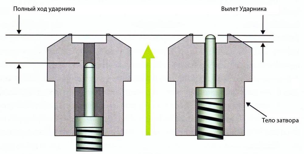

При доработке ударника надо учесть и следующее:
ПОЛНЫЙ ХОД И ВЫЛЕТ УДАРНИКА
Однообразное воспламенение капсюля является одним из ключевых факторов в достижении надежной кучности. Из разговоров с Дуайтом Скоттом (Dwight Scott), вы можете узнать, что у вас будет непостоянное воспламенение, если ваш ударник не будет иметь хода в районе .220 дюймов (чуть больше или чуть меньше, может быть). Дуайт работал со множеством затворов винтовок, имевших проблемы с достижением конкурентоспособного уровня кучности. В некоторых случаях, когда ход ударника исправлялся до этого рекомендованного значения, проблемная винтовка начинала стрелять намного лучше; верный показатель улучшившегося воспламенения.
Последним параметром, касающимся ударника, который мы рассмотрим, будет то, насколько он выходит из зеркала затвора в положении выстрела. Это легко проверяемый размер, и если эта величина находится в пределах от .050 до .060 дюймов, все должно быть прекрасно.
Т Бойер

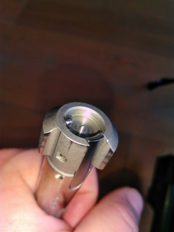

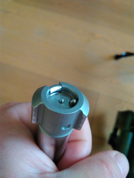

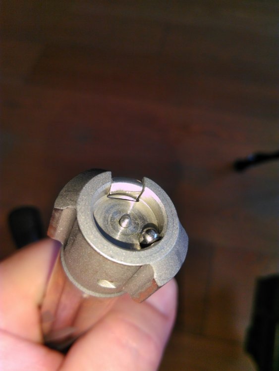

Раз уж есть такая тема спрошу здесь. Господа знающие, есть такой боёк:
IMG_20200412_184010.jpgвылет бойка относительно зеркала затвора 0,063". На больших винтовочных капсюлях есть кратер даже после щадящих навесок. А маленькие капсюли иногда дают осечки. И импорт и наши. Диаметр иглы 0,074" отверстие 0,077". Собственно вопрос: стоит ли немного «затупить» иглу?  Может ли это помочь в плане уменьшения осечек и возможно улучшения воспламенения?
