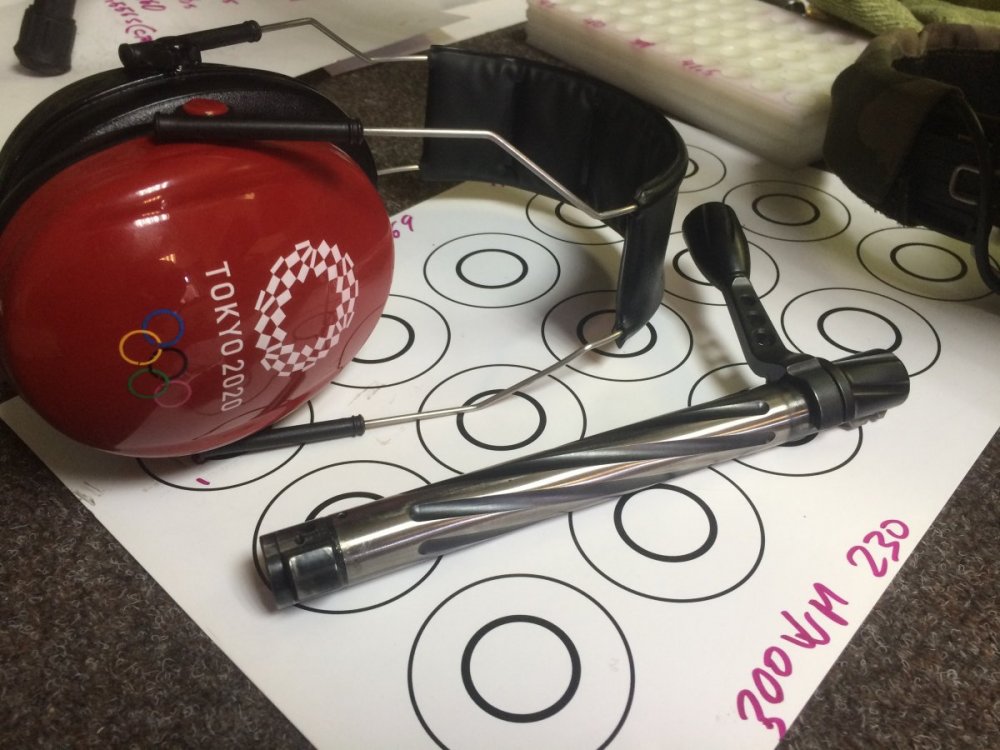

Кристенсен,твист 10,гильза норма,дульце 0.013,бергер 230,кнопка федерал магнум,вв 165.
68-69-70 (col 3.614) летят все,для охоты пойдет.Сошки ,задний мешок,оптика для настроек найт компетишн.
