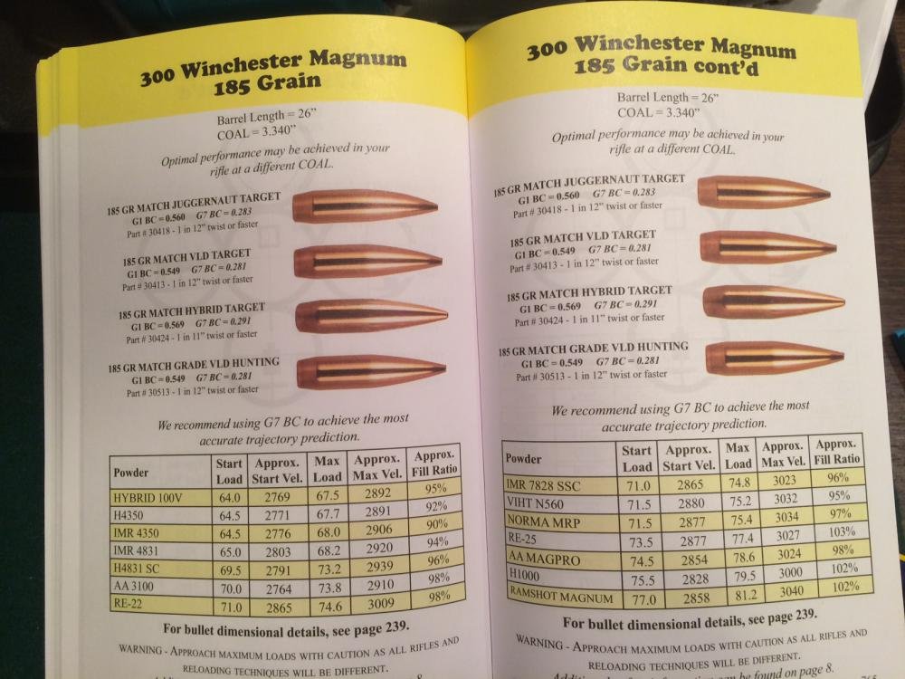

То-то и оно что не виднее. Нет опыта работы с 300 магнумом. В 308-м всегда стараюсь на умеренных давлениях работать. А тут другое дело. На каких разумных скоростях 185 гоняется без передоза, 880-900?
С ув. Александр
К примеру: 160-ая . 73,5 грн. Аккубонд 180. V=900-910 м/с. При + 25".
Гильза норма . Кнопка Федерал GM 215. Тикка Тактикал . Твист 11. Ствол 24.

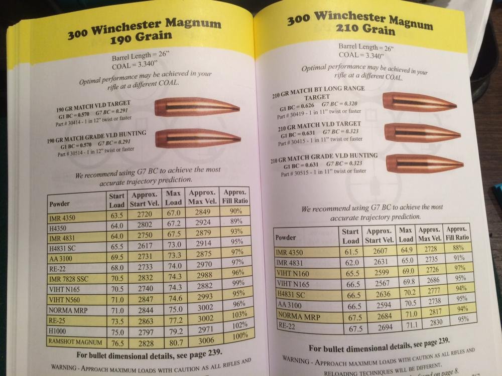

гг. владельцы-релодеры 300wm , обломилось мне тут дифсита
http://www.nosler.com/accubond-long-range-bullet/

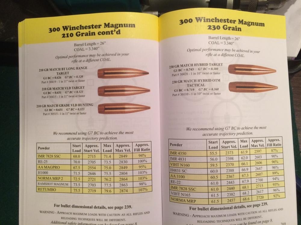

в 30 калибре весом 210гран , нет ли у кого какой инфы по их релодингу ?
хотелось бы точку отсчета какую нибудь дабы не жечь их попусту ибо овес нынче дорог
на амерских сайтах лазил но именно по .30 210 не нашел ничего , если кто чего видел буду признателен за ссылку
особенно волнует подходимость их под 11 твист
Подскажите советом, чем поиски закончились ... третий день бьюсь
Поделитесь рецептом пожалуйста...если не затруднит, укажите общую длинну патрона.
Гильза норма. ВВ -165. 74 гран . Кнопка федерал гм 215м . Джамп 002.
Длинна патрона у всех своя.
