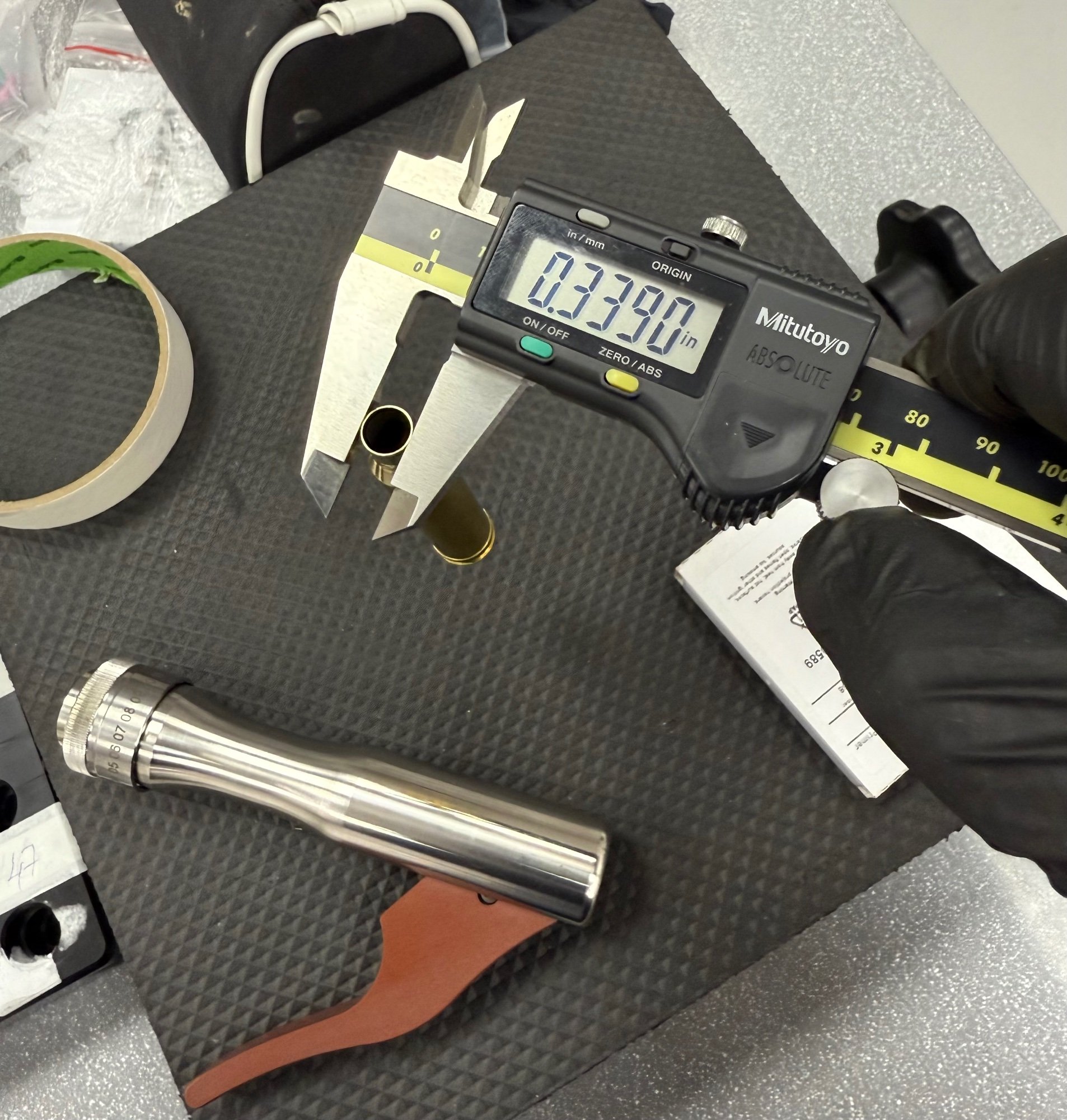

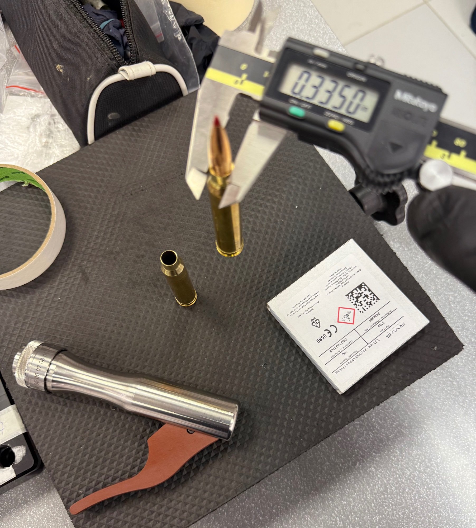

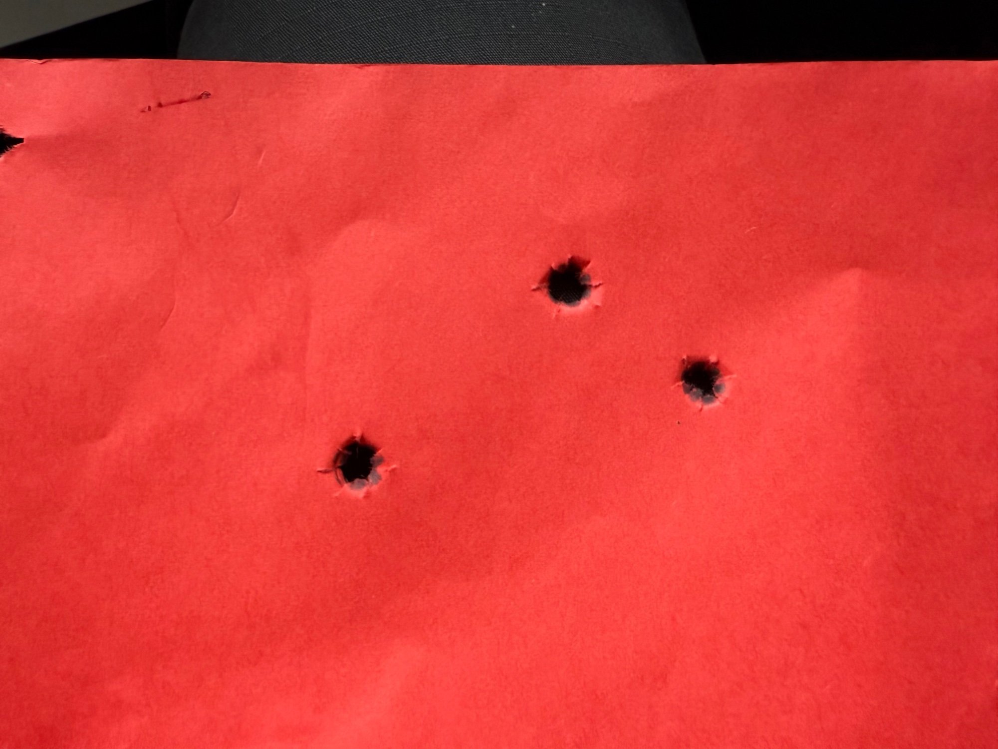

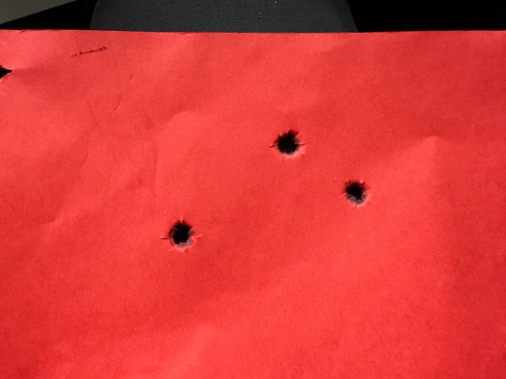

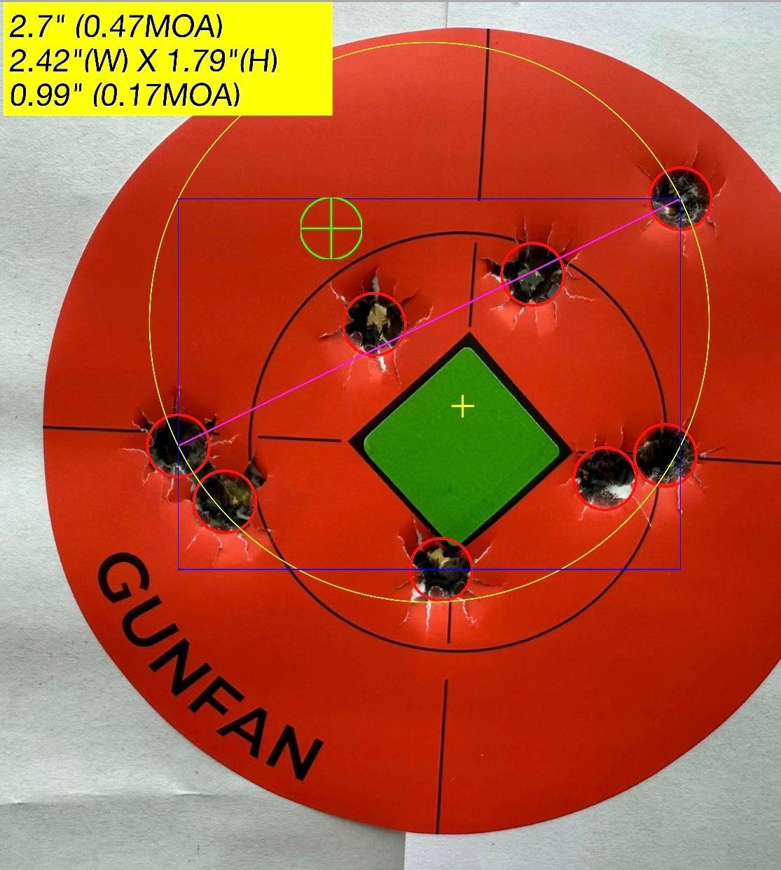

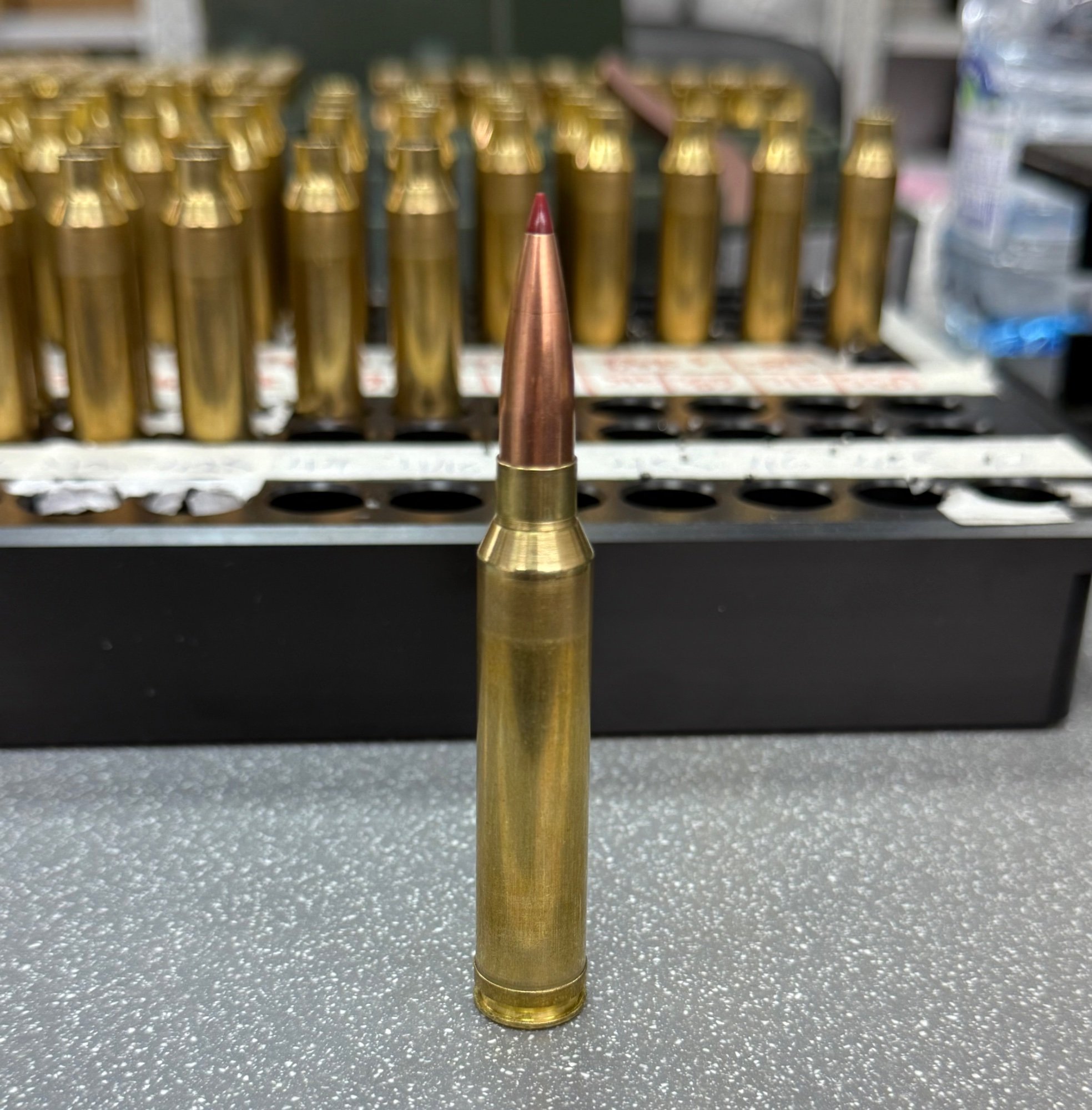

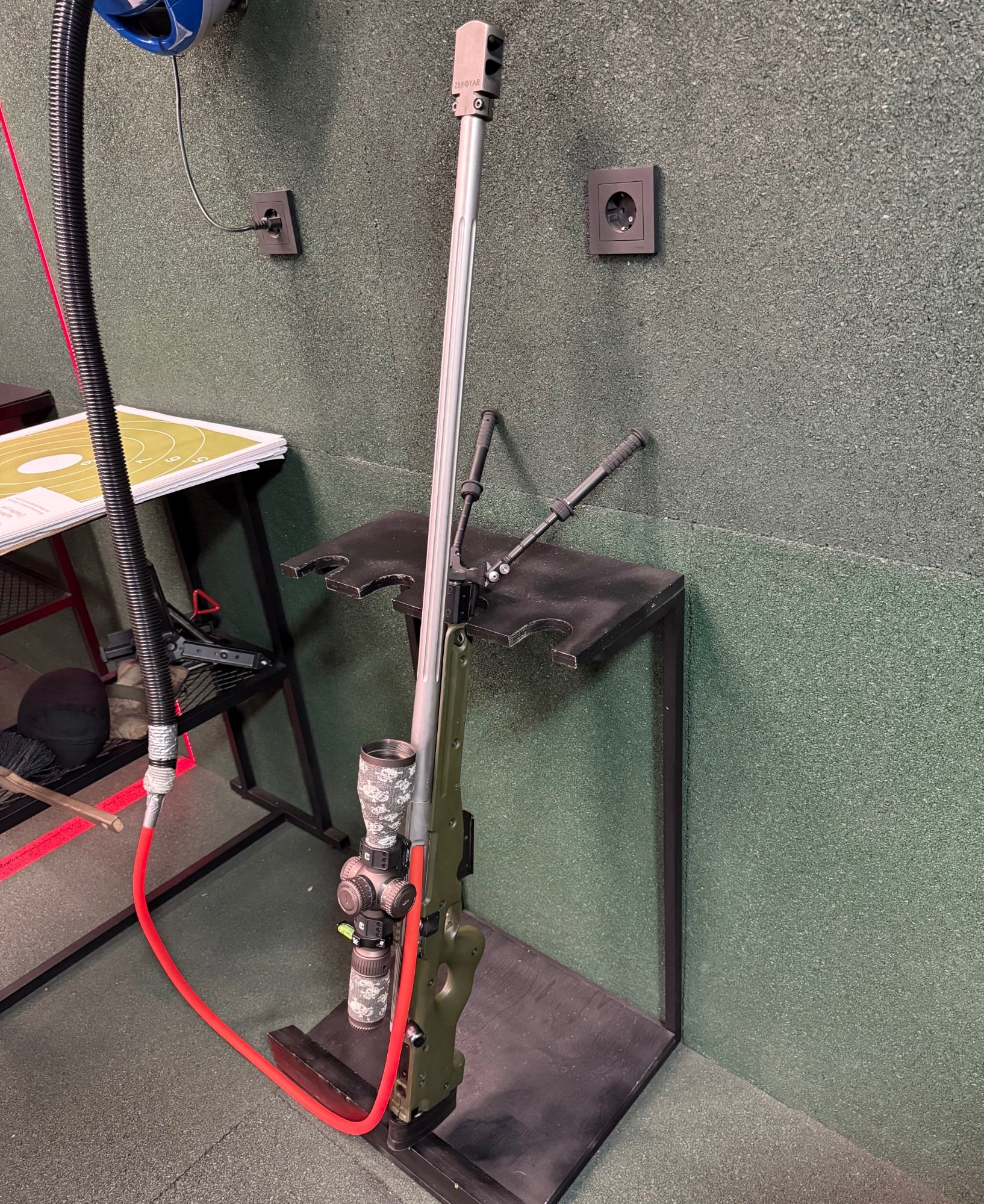

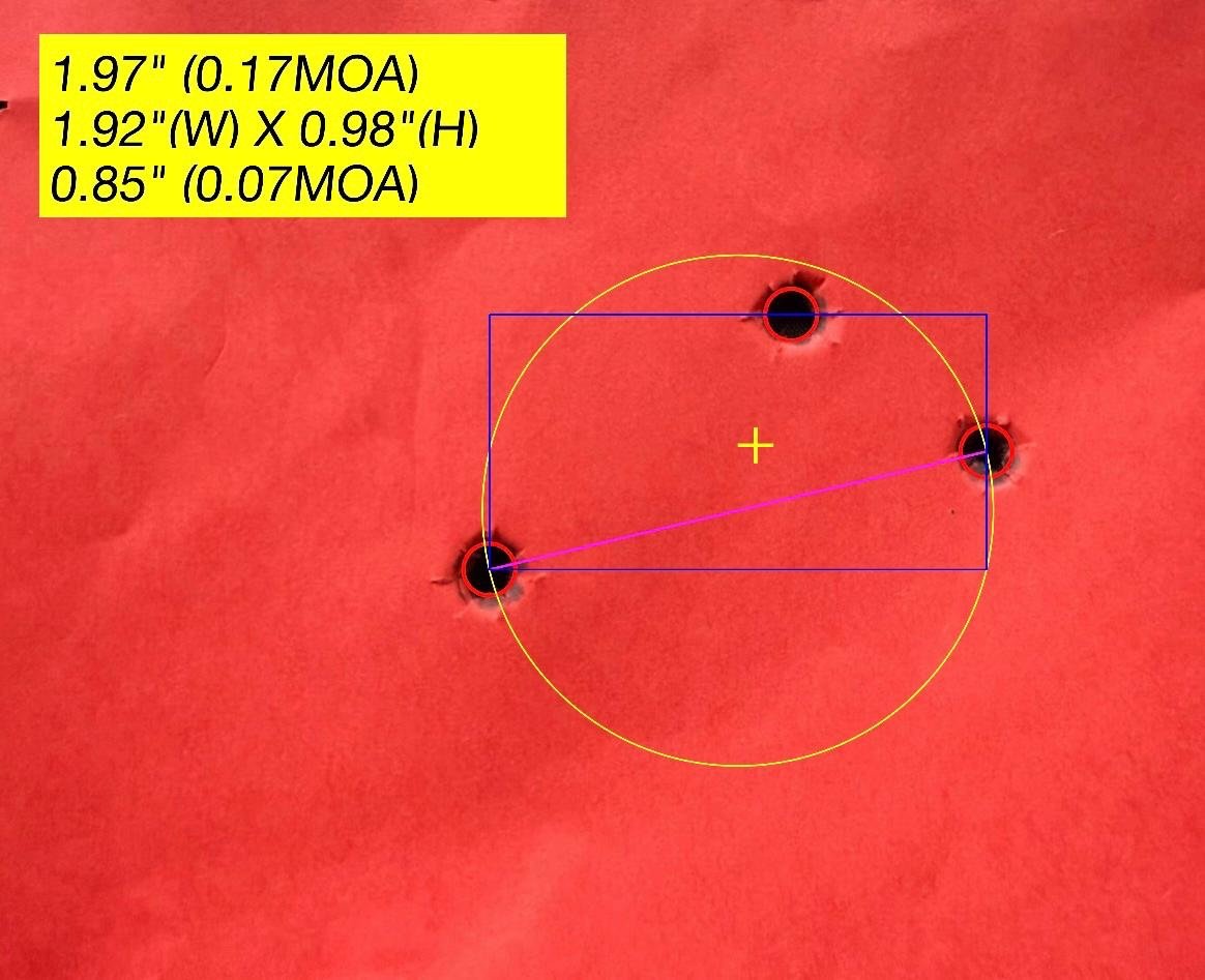

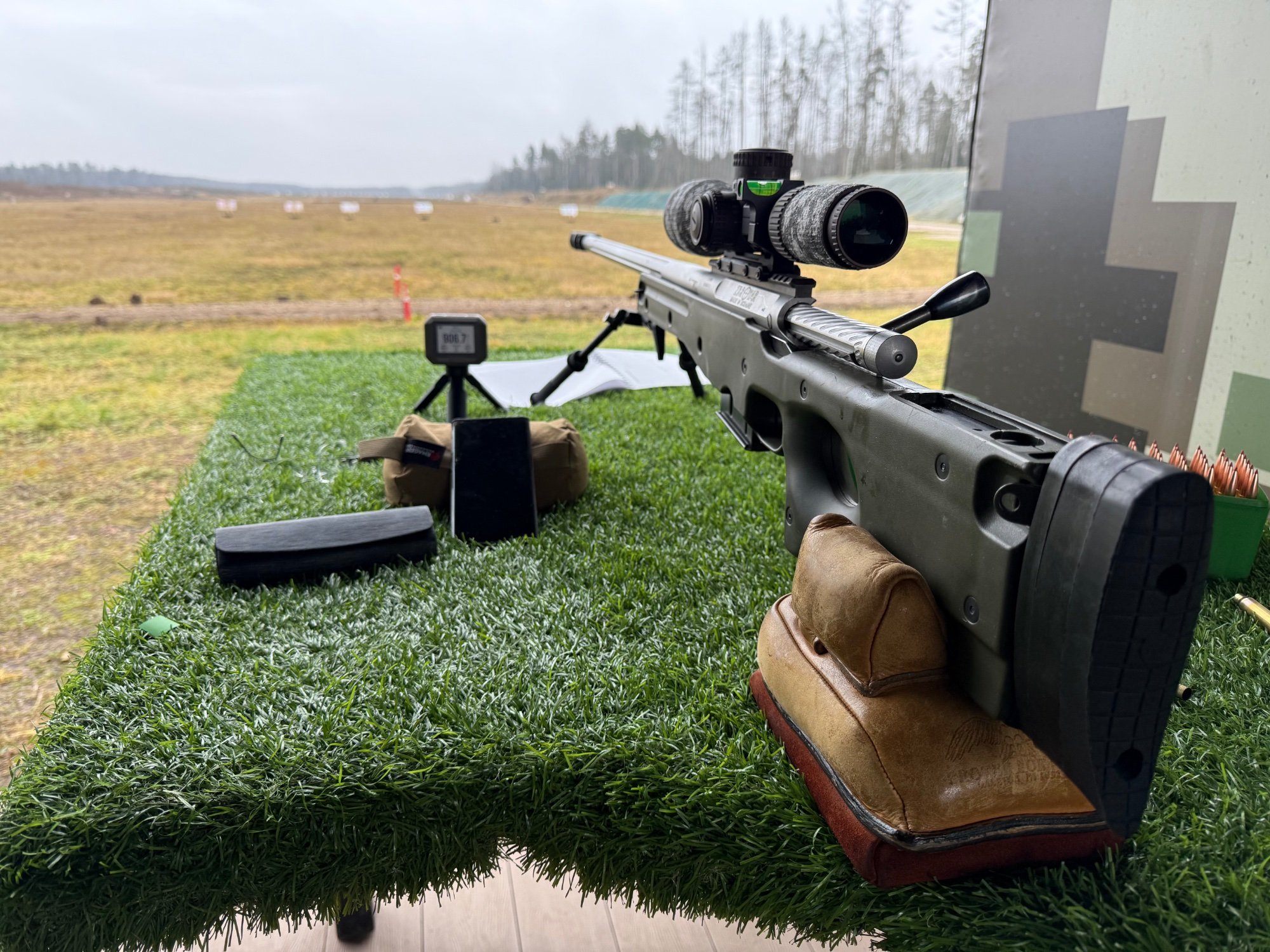

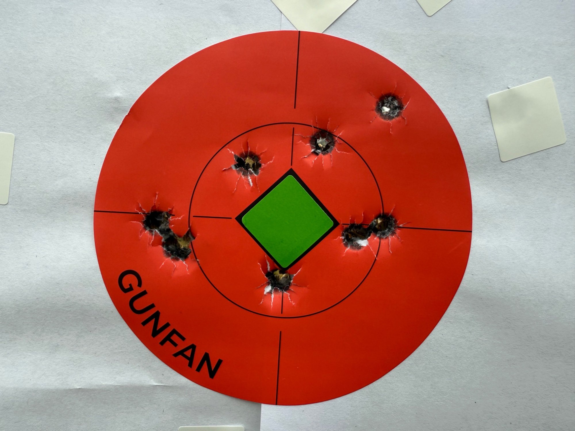

НСК-И Опубликовано: 2 декабря Поделиться Опубликовано: 2 декабря (изменено) Закончил настройку комплекса. Ствол бу, третий хозяин. Прогнал через схему по полной программе Пуля 208 Хорнади ЕЛД М, Ирбис 165, кнопки RWS , гильза лапуа, посадка 0.065 от ФТЗ, навеска 71.5, скорость средняя 906 мс. Полка по посадке 4 шага по 0.003, кучность на 100 закрытый тир 0.280 моа На 500м стрельбище, 8 выстрелов, мишень 10 см. На 1000м Серия 3 выстрела 5 см. остатки по гонгам популяли Поправка по вертикали 8.1 Mil,температура +3С, ветер до 1мс Нек стреляной 0.339, патрон в сборе 0.. 335, бушинг 0.334 Изменено Во вторник в 13:12 пользователем НСК-И Ссылка на комментарий
