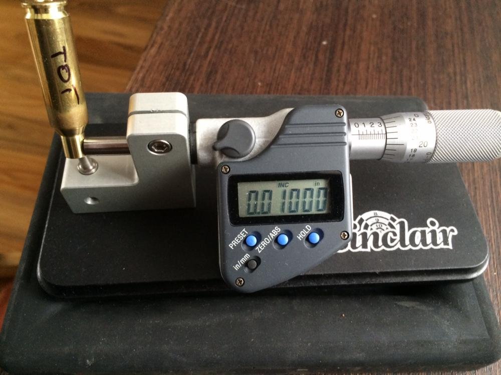

Rem700 Опубликовано: 20 августа 2014 Поделиться Опубликовано: 20 августа 2014 Как вариант использовать прибор созданный для этих целей, а также для контроля всех интересующих нас параметров. С Уважением Анатолий! Ссылка на комментарий
