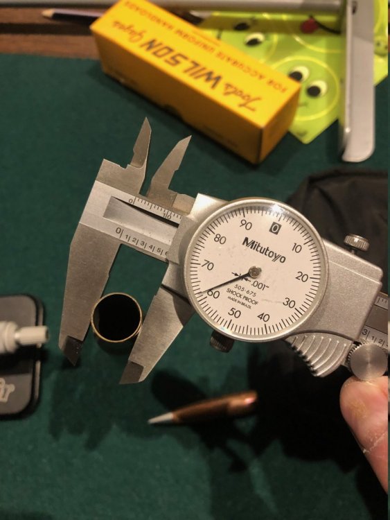

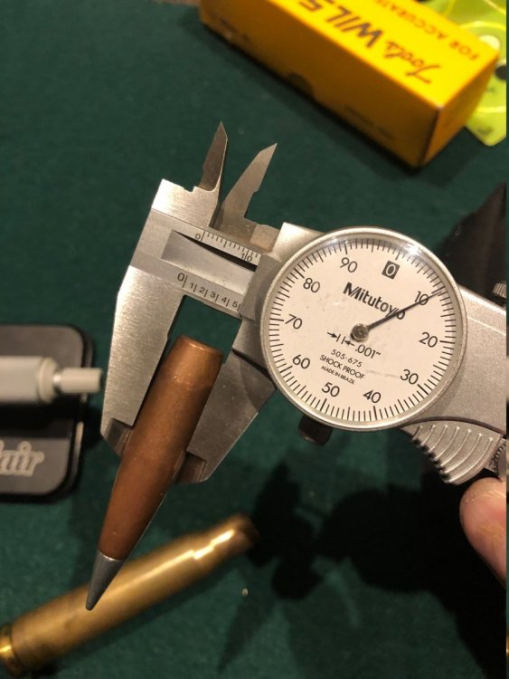

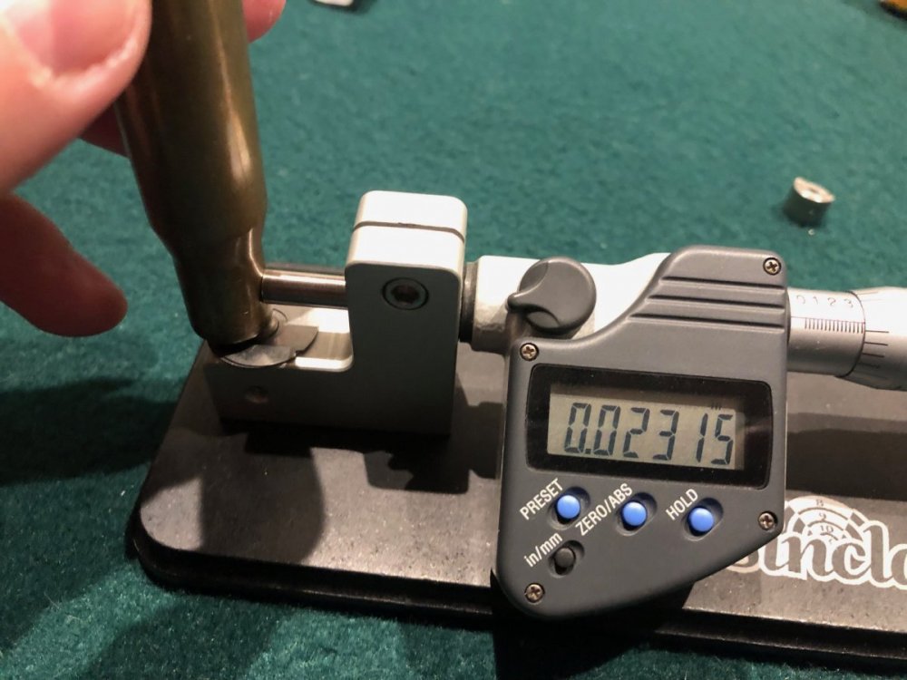

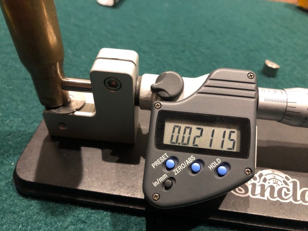

В свое время планировал точить дульце на 50 бмж,собрал все необходимые инструменты ,но до проточки не дошло,продал винтовку и все комплектующие.Несколько гильз на память оставил.
Представим ,что время пришло и нам нужно проточить дульце на РАВНОСТЕННОСТЬ.Естественно на ,,глазок,, точить не будем,начинаем замерять стенки дульца и ,что мы видим :) Видим дульце у которого стенки по толщине далеки от идеала
На фото минимум и максимум,но страшного в этом ничего нет это обычное явление для не точеных гильз
Замеряем дульце стреляной гильзы и делаем выводы по неку заводского патронника конкретного ствола
Для полной картины замеряем пулю
Сейчас есть всё чтобы понять на сколько нужно проточить дульце на равностенность.
Если точильщик в теме ,рука не дрогнет и инструмент позволяет ,то можно проточить стенку в 0.020,что в итоге даст нам патрон в сборе
А сейчас опять :) цифры.Начинаем считать
0,020 (стенка дульца)Х на ДВА=0.040 + 0.510(диаметр пули)= 0.550 (размер дульца с посаженной пулей).По методу ганзы напаршивается бушинг -0.002 0.548
В итоге получаем ЗАЗОР по неку 0.014 ,поступим гуманно и поставим бушинг 549.По методу ганзы ,натяг ОДНА тысячная!!! и ЗАЗОР по неку 0.013.
А сейчас вновь вернемся к видео и маленько подумаем.На видео видно,что пуля в стреляном дульце сидит с затиранием и если ужать дульце на 0.001 то пулю руками в дульце уже не вставить т.к получаем натяг 0.001.Сейчас остается принять решение,какой натяг делать?Варианта два,первый поступить по методу ганзы и отнять от размера собранного патрона 0.001, в данном случае получаем бушинг 549  и НАТЯГ тринадцать тысячных  и,как результат очень большое усилие при посадке,чрезмерное обжатие.Второй вариант,опытным путем подобрать бушинг и начать наверное с размера 558 и натяга ЧЕТЫРЕ добиваясь комфортной посадки пули и минимального биения.
Конечно всегда есть нюансы,в данном случае все размеры снимались с не точеной гильзы и после выстрела точеной гильзы внутренний  размер дульца должен измениться , возможно пуля уже не будет затирать,а будет проваливаться сразу.Всё это можно понять только опытным путем проведя замеры.Теория здесь не работает
Думаю,что этих цифр и видео достаточно чтобы понять о чем идет речь в первом сообщении этой темы.Если ,кто еще не понял подскажу,речь о чрезмерном обжатии и только.А кто и как считает и думает,это только его проблемы и его путь.
На истину не претендую,просто цифры и мысли вслух :)
Кстати,получился неплохой материал о том,как посчитать размер дульца при проточке на равностенность с учетом всех подводных камней (чрезмерное обжатие и дальше по списку) и заодно выучил все цифры для 50 bmg .Голимая практика и никаких теорий :):):)
