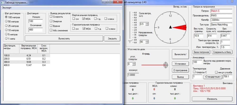

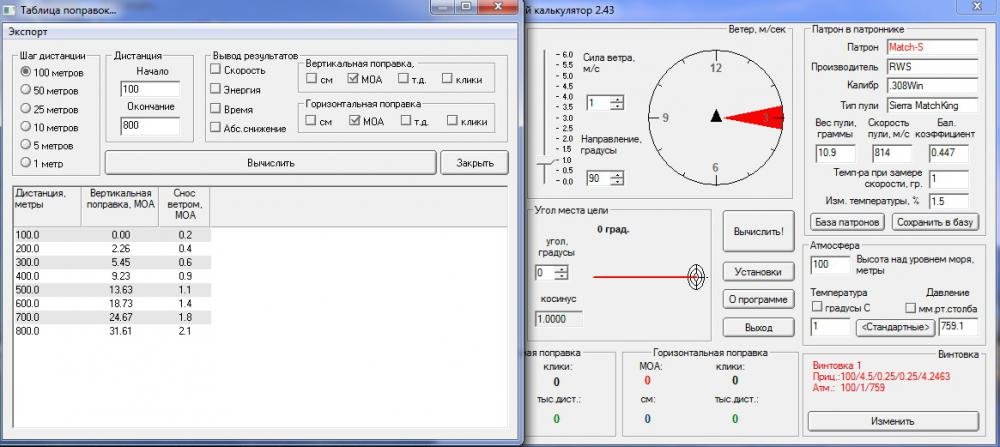

KRSK Опубликовано: 22 августа 2014 Поделиться Опубликовано: 22 августа 2014 (изменено) Рассмотрим две винтовки: 1 - настроенная на кучность 0,5МОА; 2 - настроенная на кучность 0,1МОА. Предположим, необходимо поразить цель, размером 1МОА. Чтобы не усложнять расчеты, исключим вертикальную составляющую от сноса пули ветром и примем зону поражения центром пули. Рассмотрим калибр .308Win., воспользовавшись баллистическим калькулятором Игоря Борисова версии 2.43. Из базы данных "заряжаем" патрон Match-S RWS с пулей SMK 10,9 грамм. Температуру стрельбы, пристрелки устанавливаем +1⁰С, как у выбранного патрона в базе данных. Оба стрелка способны "читать" ветер с погрешностью 1м/с. Задаем боковой ветер 1м/с с 3-х часов и смотрим баллистику пули. На 100 метров снос ветром пули составит 0,2МОА, а на 200 – 0,4МОА. Ниже представлены результаты стрельбы обоих стрелков, которые ошиблись с определением ветра на 1м/с. К примеру, ветер 5м/с, а стрелки сделали поправку на 4м/с и стреляют, прицеливаясь в центр мишени. Пуля отклонится от точки прицеливания на величину сноса 1м/с. Как видим, оба стрелка поразят мишень, т.к. зоны прилета пули находятся на площади мишени. Однако запас поражения от воздействия дополнительных ошибок стрельбы (к примеру – мираж, изменение освещенности) у них значительно отличается. У стрелка №1 – 0,05МОА, а у стрелка №2 – 0,25МОА. Стоит ошибиться в учете этих ошибок стрелку№1 всего на 1,5мм и может быть промах. Посмотрим на этот анализ по-иному. Какие преимущества дает винтовка стрелку №2 в работе с ветром? Прицеливаясь в центр мишени при ветре от 0 до 2,2м/с, он может вообще не обращать внимание на работу с ветром, а сосредоточиться только на производстве выстрела. Его попадания будут в мишени. Сравним с тем, где будут пробоины стрелка№1 при аналогичном подходе. У стрелка №1 вероятность промаха первым выстрелом будет более 50%. В то время, когда стрелок №2 не будет обращать внимания на ветер до 2,2м/с, стрелку №1 придется делать поправки, начиная с 1,2м/с. Переместим стрельбу на 200 метров. Снова видим, что ни о каком уравнивании ветром винтовок с кучностью 0,1МОА и 0,5МОА не может быть и речи. При ошибке чтения ветра в 1м/с обоими стрелками, стрелок №1 не может гарантированно поразить цель первым выстрелом, а стрелок №2 – может. Для второго стрелка, винтовка с кучностью стрельбы 0,1МОА дает даже право на дополнительную ошибку. Можно возразить, что стрелки с винтовкой в 0,1МОА не показывают такую кучность стрельбы на рассмотренных 200 метров. В таком случае необходимо говорить не об оружии, а о способностях стрелков. Допустим, стрелок №2 делает ошибку в 0,2МОА и пуля прилетает с отклонением в 0,25МОА от точки прицеливания. Но и стрелок №1 не имеет гарантии, что не сделает точно такую же ошибку в 0,2МОА. И тогда у него пуля прилетит с отклонением в 0,45МОА от точки прицеливания. С увеличением дистанции стрельбы цена способности чтения ветра повышается для обоих стрелков, но по-прежнему стрелок №2 будет иметь неоспоримое преимущество. Как пример, оба стрелка способны "читать" ветер с погрешностью 0,5м/с. На 400м результат аналогичен стрельбе на 200 метров. У стрелка №1 с винтовкой 0,5МОА большая вероятность промаха первым выстрелом в мишень 1МОА, а у стрелка с винтовкой 0,1МОА промаха не будет. Вывод только один: настраивать винтовки необходимо на экстремальную кучность стрельбы. С ув. Изменено 22 августа 2014 пользователем KRSK Ссылка на комментарий

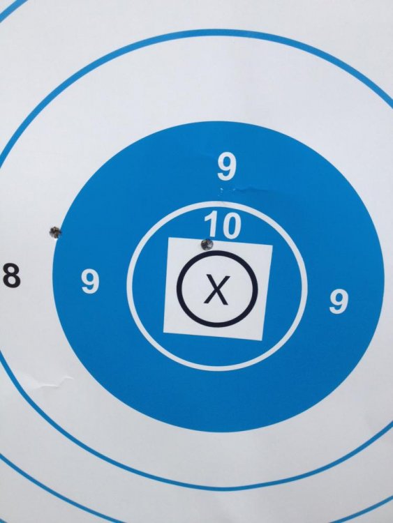

НСК-И Опубликовано: 27 августа 2014 Поделиться Опубликовано: 27 августа 2014 (изменено) при которых были горизонтальные строчки при нулевой вертикали. Вот пример 6.5-47 500м лежа с сошек,стрелок №1 Стрелок №2 лежа с сошек 1000м(три выстрела,один мимо,вынос и два в цель) Конечно, горизонтальная строчка может образоваться и при нулевой кучности винтовки, но это будет результатом плохого учета изменения ветра при отстреле конкретной группы. Вот пример 100м 6РРС,стрельба в одну точку без выноса,в очень сильный боковой ветер. [ATTACH=CONFIG]6737[/ATTACH] Изменено 27 августа 2014 пользователем НСК-И Ссылка на комментарий
