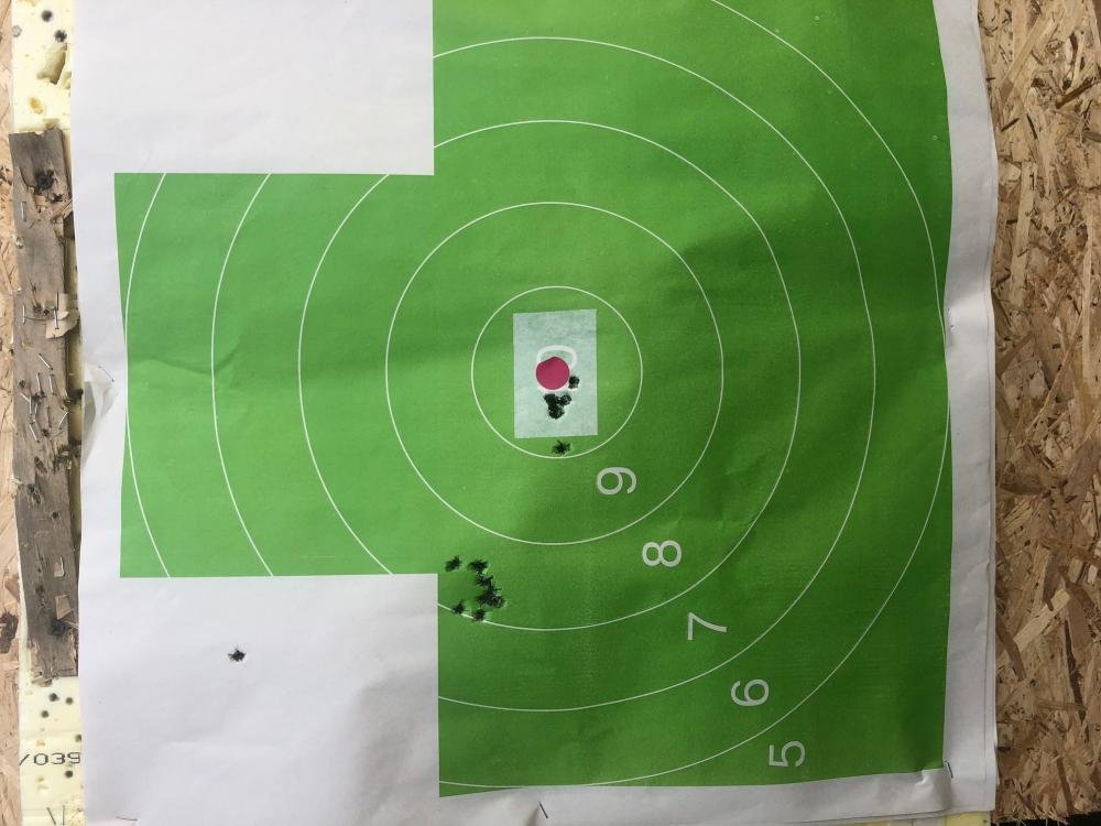

Доброе утро, вчера делал обкатку Орсис Т-=500 6,5х47.
Делал по методики с форума. В конце медь уходила за 3 цикла.
Стрелял на 100 м, сценар 139, вихта 150, навеска 36 гейн, результат на фото. IMG_5047.jpg
Стрелял без особого прицеливания, пробовал.
