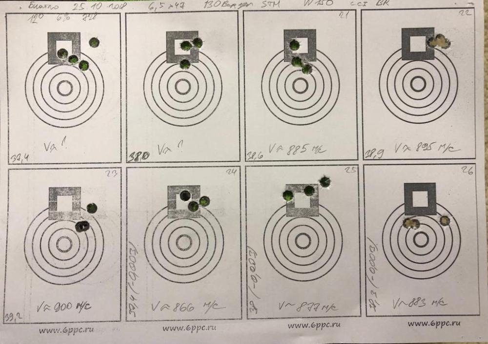

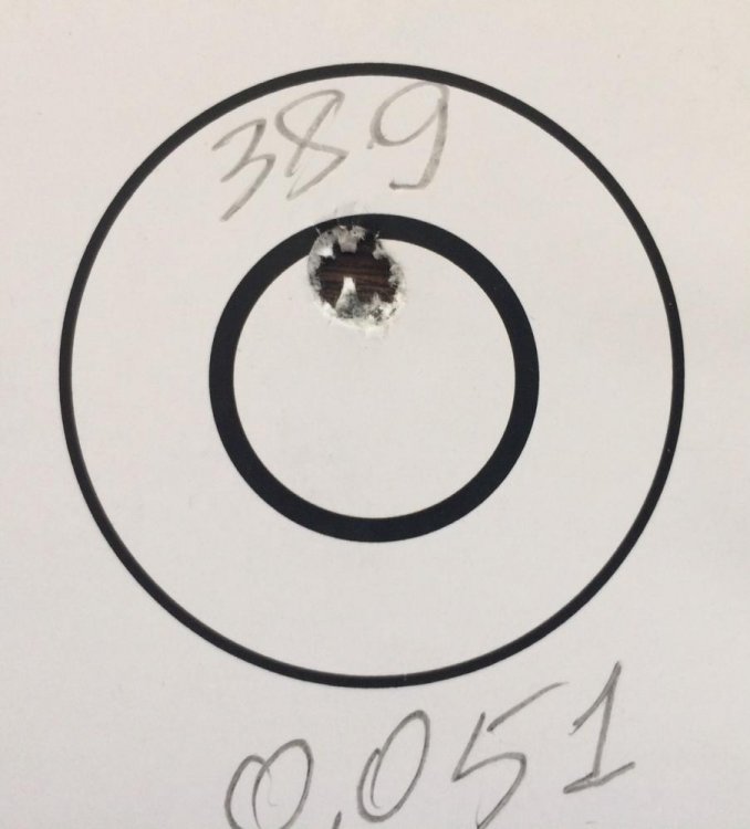

Andrey-AIM Опубликовано: 23 октября 2018 Поделиться Опубликовано: 23 октября 2018 Стрельнул в нарезы, бергер 130 гибрид, ВВ 130- 39 грейн Ссылка на комментарий
Петропавловск Опубликовано: 23 октября 2018 Поделиться Опубликовано: 23 октября 2018 5шт Тир? Ссылка на комментарий
WWR Опубликовано: 24 октября 2018 Поделиться Опубликовано: 24 октября 2018 5шт Тир? 2шт. В упор.;) Ссылка на комментарий
telega765 Опубликовано: 26 октября 2018 Поделиться Опубликовано: 26 октября 2018 ВЛД Возмите хорнади 140 ,настраивается легко и за тысячными гонятся не надо .БК большое (две винтовки настроены 030 от касания 850м.с) .Попробуете и перейдете на ВЛД (она капризней на много) С ув.Олег Ссылка на комментарий
Andrey-AIM Опубликовано: 26 октября 2018 Поделиться Опубликовано: 26 октября 2018 5шт Тир? 3 шт. Ссылка на комментарий
Andrey-AIM Опубликовано: 26 октября 2018 Поделиться Опубликовано: 26 октября 2018 2шт. В упор.;) Стрельнул 3, так получилось Ссылка на комментарий

Andrey-AIM Опубликовано: 31 октября 2018 Поделиться Опубликовано: 31 октября 2018 Бергер 130 Гибрид, ВВ 150 -39,0 gr, пуля в касание, 100 м, 3 выстрела. Ссылка на комментарий
НСК-И Опубликовано: 31 октября 2018 Поделиться Опубликовано: 31 октября 2018 S136L пробовал кто нибудь? Поделитесь опытом плиз. Посмотрите на мишень которая под вашим постом.Зачем жечь ствол?Есть проверенные варианты которые идеально летят у всех!!! 130 гран-вв 150. Ссылка на комментарий
Andrey-AIM Опубликовано: 31 октября 2018 Поделиться Опубликовано: 31 октября 2018 Посмотрите на мишень которая под вашим постом.Зачем жечь ствол?Есть проверенные варианты которые идеально летят у всех!!! 130 гран-вв 150. Вы имеете ввиду навеска 39,0 гран, а не 38,0 по вашей рекомендации? Ссылка на комментарий
Andrey-AIM Опубликовано: 31 октября 2018 Поделиться Опубликовано: 31 октября 2018 Посмотрите на мишень которая под вашим постом.Зачем жечь ствол?Есть проверенные варианты которые идеально летят у всех!!! 130 гран-вв 150. Извините, не прочитал цитату, но все же 38 или 39 лучше, 38 не стрелял Ссылка на комментарий
НСК-И Опубликовано: 31 октября 2018 Поделиться Опубликовано: 31 октября 2018 Извините, не прочитал цитату, но все же 38 или 39 лучше, 38 не стрелял Раньше я много стрелял на 38.0 и на 39.0. Позже пересмотрел свою позицию :) и сейчас выше 37.6 не поднимаюсь,не вижу смысла.На 39.0 железо звенит и всё на грани,да,скорость чуть выше,но скорость это не главное.Важнее стабильность,когда железо работает в нормальном режиме. Ссылка на комментарий

AlexWD Опубликовано: 1 ноября 2018 Поделиться Опубликовано: 1 ноября 2018 открыл ВВ150, но настроить пока не настроил ушел на среднюю полку, тут вроде начинает сходится, но отрывы, или я такой, или ложе пластиковое не для этого от GRS)) Ссылка на комментарий
