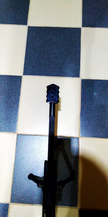

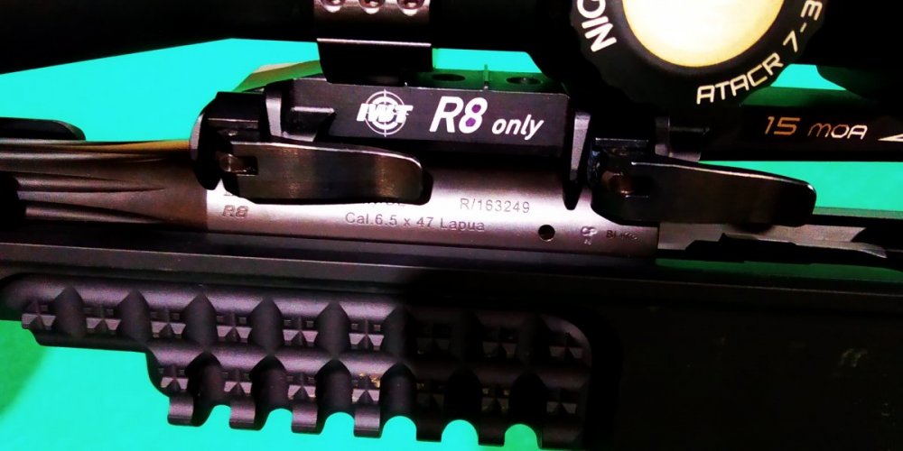

Вопрос, есть у меня ДТК по типу Вертебраэ в 308 калибре,если его поставить на 6,5х47 ,будет полноценно работать?
наверное не ошибусь, если скажу, что никто вам объективно на этот вопрос не ответит, замеры даже между разными фирмами ДТК мало кто проводит, а тут разными дырками одного производителя.
ну и субъективно тоже никто, хотя нужен ли вам субъективный ответ?!)).
Скажу точно, что у Блазера всего два типа дырок на все калибры- до калибра .375 включительно (тип А) с резьбой М15х1 и диаметром 19мм и до калибра .458 включительно (тип В) с резьбой М17х1 и диаметром 22мм. Тип А устанавливается на стволы с внешним диаметром 16/17мм (стандарт), тип В на стволы с диаметром 19мм (солид / семи-вэйт), они то точно замеряли и скорее всего влияние дырки не такое большое...дороже иметь несколько ДТК с разными дырками в производстве.
Что касается самого ДТК от Вертебраэ, то качество изготовления бывает и лучше) ржавеет после первой охоты, аннодирования по сути нет вообще, чуть покрыт чем-то для товарного вида, ну и размеры не малые, для 338 скорее и солидности.
Посмотрите лучше ДТК от https://www.americanprecisionarms.com/  The Answer Muzzle Brake или GEN 3 Little Bastard ST Muzzle Brake или GEN 2 Fat Bastard Muzzle Brake, по эффективности точно хуже не будут, а может и лучше), а по размерам даже меньше, может и покрытие лучше... сравните со своим и нам напишете)

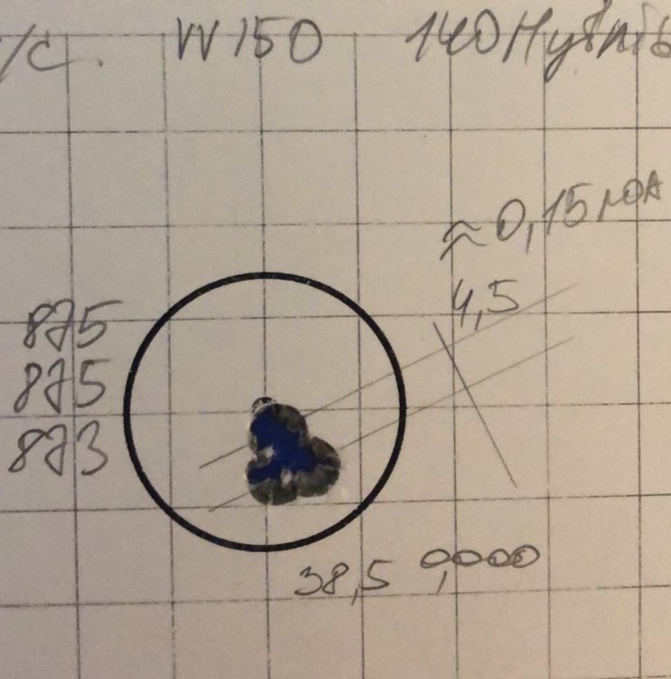

попробовал навеску 38,5, ВВ150, 140Hybrid, вроде действительно, начало кучковаться, но делаю пулю на 0,003 ближе к нарезам куча расходится.
попробую в гильзу несколько шагов.
Вдруг Hybrid  не любит нарезы от Орсиса.)))
У меня Гибрид летел и летит «в дыру» при настройке «далеко от нарезов». Сколько конкретно - уже не помню. Сделал максимально длинный патрон по длине магазина. Калибр .30, но не думаю, что есть принципиальная разница.
Два одинаковых дульника было оригинал и один Иркутск делали алюминий. Один на 338 и на 308 отверстия .
Стрелял 6.5 х47 . 7ка. 308 и 338 разницу не увидел вообще.
Остался один на 338 ставлю на все винтовки его . Покрасил его уже 2 раза . Дульник Vector Норвегия

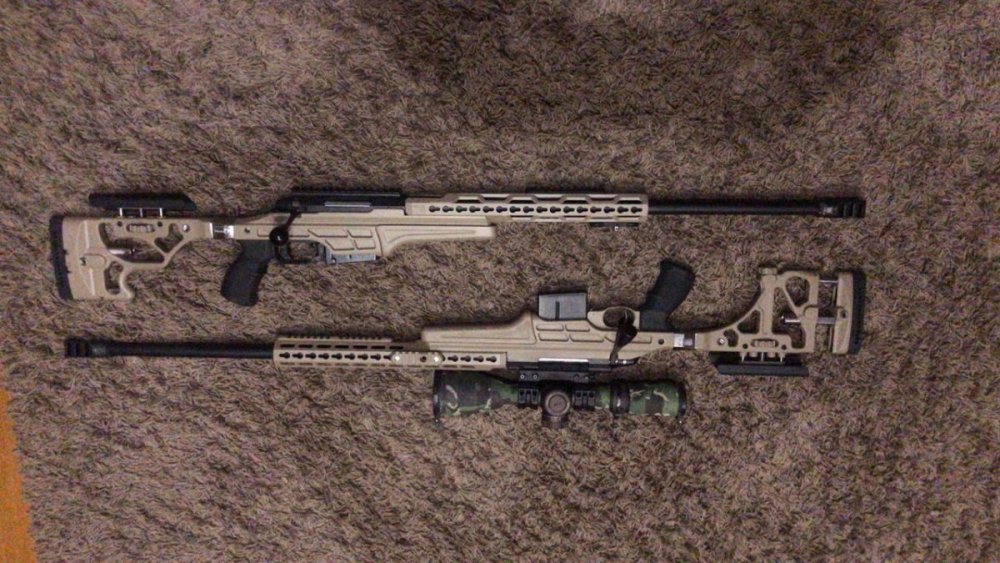

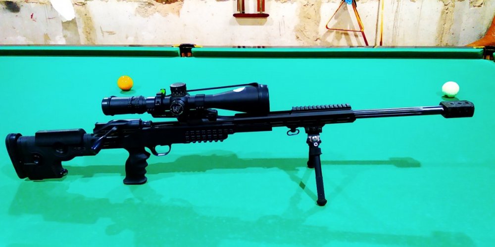

Собрал винтовку ,147елд не идёт ,нарезы близко .Стрелял бы только ей , ветер держит отлично.
Настроил 135 Бергер ,навеска 42 г Н 4350 скорость 880мс. Твист оказывается у блейзера 7.87 на 47ой калибр
С ув.Олег
Гибрид 140 стрелял ,пару тысяч точно . Скорость 850-860мс летел хорошо. Ствол 26 твист 8.
С орсиса кучно (стабильно) настроили другу только 147 елд , винтовку в ноль не чистил он только нагар. Перепробовал 130 и 140 всегда отрывы .На 300 холодный  всегда в разные стороны отрывы.Если почистил ,10-15 выстрелов ,потом куча ). Затворную группу , насмерть приклеили на клей к ложе ) помучили орсис т 5000. Настрел 3500  продан
С ув.Олег
GRS
Ложе точно знаю хотят запустить на Blaser r8  ребята с Балашихи . Очень хорошо делают .
Звонил им сказали не будут делать ,купил эту , теперь решили делать они . Эта дорого обходится ,она пустая ,надо ещё купить внутренние потроха, получается родной курок и магазин 4патрона .
https://cncgc.ru/ они хотят и магазин увеличить .
Друг купил на Тикку у них ,попробовал и сразу на TRG взял ещё , доволен.
С ув.Олег
Стрельнул сегодня в достаточно снежный условиях одну навеску 38,5 но с разной посадкой и нашел две полки.
Одна старая, практически в нарезах, в максимально в магазин, обозначена как 0,000
Вторая - в гильзу от начальной посадки на 0,027, причем стп смещается вверх относительно первой полки
Ранее читал, что нужно выбирать дальнюю, якобы она стабильнее...
но первая кажется кучнее, последняя серия из 4х выстрелов тому подтверждение - 3 шт в одну и 1 отрыв, наверное мой!
Пуля 140 Hybrid, VV150, -9c, V = 870 m/c
всё-таки полка что ближе к нарезам кажется интереснее, если совместить вместе первую и последнюю мишени будет 5шт в одну и два отрывчика...
что скажете?

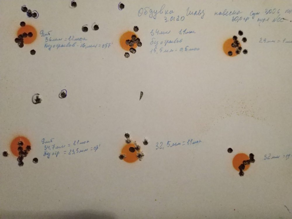

Настраиваю как описывал ВДЧ. Три навески, четыре размера патрона. Один лист. От закусывания отступаю 0.001 и сIMG_20200103_231737.thumb.jpg.cc7ca6fa2acbf03d4d16c604a8a50ac0.jpg шагом в 3 тысячных иду в джамп.
Орсис 120, ложе родное деревянное, беддинг. При беддинге в качестве разделителя использовал грифель и масло. Перед первой стрельбой не удалил масло с железа и ложи - куча была около 1-2 минуты. Потом это исправил, протирал водкой, другого ни чего не было под рукой. Стало лучше, но все равно плохо 0.6-1.5 моа.
Без беддинга при обдувке гильз было все более менее кучно (навеска 30 гр, аналог 150), из 10 обычно два отрыва, остальные в куче.
Сейчас снова разобрал протереть все ацетоном)). Жду выходных.
Обведенные попадания это стрельба с незатянутой оптикой.
Изменено пользователем остяк
Основная картинка  вертикаль  . И дикие отрывы присутствуют.
Я бы попробовал  винты ослабить и найти оптимальную затяжку .
И беддинг проверить .  Потом дальше искать причину  вертикали,  их  очень много .
Изменено пользователем NORD
