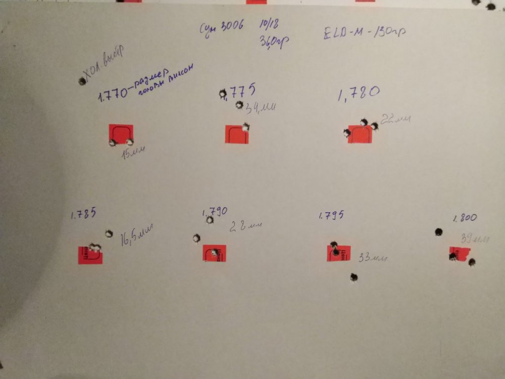

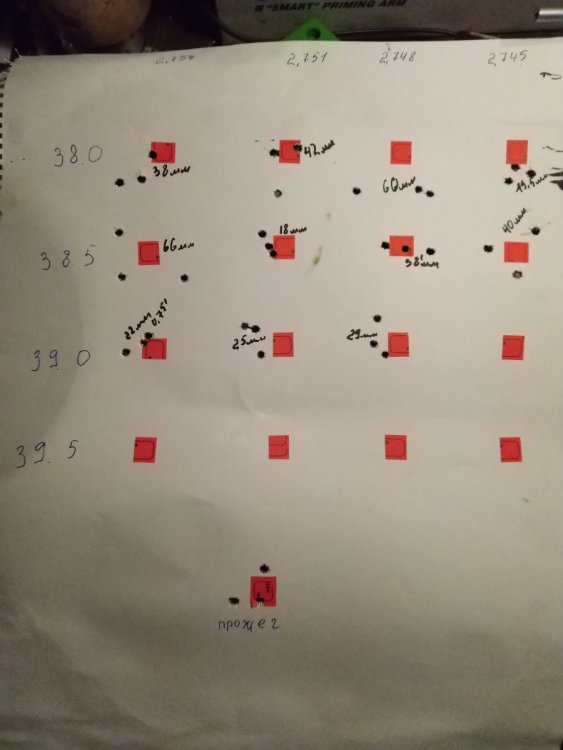

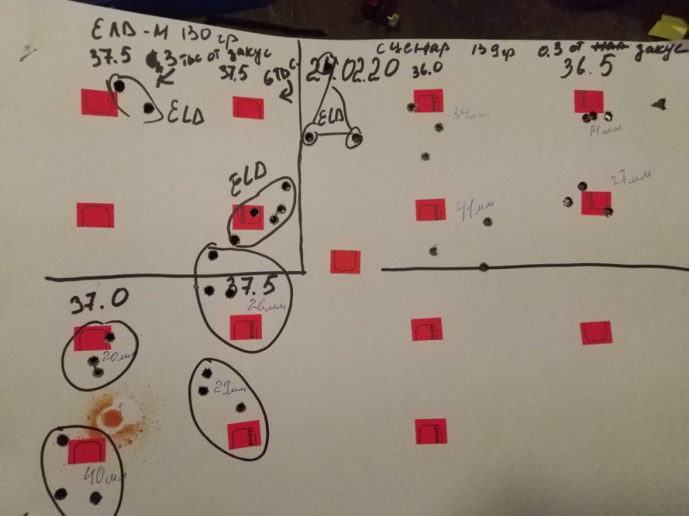

остяк Опубликовано: 28 февраля 2020 Поделиться Опубликовано: 28 февраля 2020 Всем здравствуйте. Продолжаю секс со 120 орсисом. Заменил ложе на алюминий, ставил другую оптику, снимал-ставил дтк, поменял пулю, настроить не могу. Пуля 130 гр. елд-м, 139 сценар, порох сунар 3006 10/18. Прошел навески от 35 до 39, от закусывания до 0.050 дюйма. Кучи нет. Самое главное не прослеживаются какие либо полки. Сегодня здесь чуть кучнее, через день разлетелись. При настройке тикки в 308 четко видны кучных полки, здесь такого нет. Мишень рекорд 7.62/54, патрон экстра 13 гр. 3 и 5 выстрелов, 0.3 и 0.5 моа. Тикка лайт 308 Ссылка на комментарий
НСК-И Опубликовано: 28 февраля 2020 Поделиться Опубликовано: 28 февраля 2020 28.02.2020 в 02:26, остяк сказал: Продолжаю секс со 120 орсисом. Заменил ложе на алюминий, ставил другую оптику, снимал-ставил дтк, поменял пулю, настроить не могу. Раскрыть Судя по мишеням ,проблема с винтовкой.47й так не стреляет. Ссылка на комментарий

Pavel-K Опубликовано: 28 февраля 2020 Поделиться Опубликовано: 28 февраля 2020 Попробуйте под 123-ий насыпать 39,6- 40 гран. Скорости может быть мало. У меня на 900 летит, а на 880 не летит. С глубиной посадки однажды ошибся на один оборот матрицы (2,4 мм), куча не изменилась 🙂 130 ЕЛД не пробовал. Ссылка на комментарий
остяк Опубликовано: 28 февраля 2020 Поделиться Опубликовано: 28 февраля 2020 Думаю не поможет. Потому что нет никакой закономерности в мишенях. Ссылка на комментарий
остяк Опубликовано: 28 февраля 2020 Поделиться Опубликовано: 28 февраля 2020 28.02.2020 в 04:35, Pavel-K сказал: глубиной посадки однажды ошибся на один оборот матрицы (2,4 мм), куча не изменилась 🙂 Раскрыть Так и у меня куча не меняется. Хоть навеску меняй, хоть одп - один хрен кучи нет. И главное нет полок, совсем. Ссылка на комментарий
Pavel-K Опубликовано: 28 февраля 2020 Поделиться Опубликовано: 28 февраля 2020 Всё же попробуйте увеличить навеску до скорости 900 (под 123-ий Сценар). И у меня никогда не было хороших групп с голым стволом, только с банкой или ДТК. Х.З. почему так, стрелять, наверное, не умею. Ссылка на комментарий

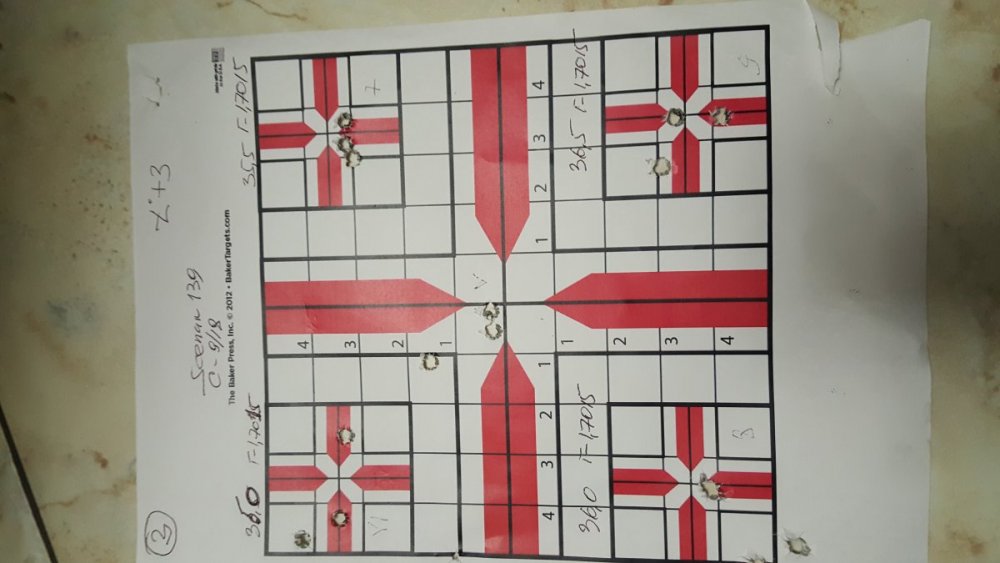

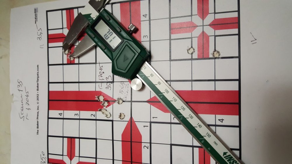

APlex Опубликовано: 11 марта 2020 Поделиться Опубликовано: 11 марта 2020 (изменено) Всех приветствую! Наконец то у меня что то начало получаться. После замены прицела. Орсис 120 уложен в ложу Т5000 Д. Сунар 30-06 9\18 . Более менее кучно получилось на навеске 35.5 , пуля Сценар 139, посадка 1.7015 и 1.7045 по голове посадочной Вильсон. А так же на навеске 36.0 и посадке 1.7250 (это верхнее фото). Точка старта 1.6875. Буду продолжать... Изменено 11 марта 2020 пользователем APlex Ссылка на комментарий
НСК-И Опубликовано: 12 марта 2020 Поделиться Опубликовано: 12 марта 2020 11.03.2020 в 16:12, APlex сказал: Буду продолжать... Раскрыть Совет.Замените мишени.На фото очень удобные мишени для настройки.бумага плотная,белая или серая(лучше) матовая.Толщину линий и размеры можно подобрать под свою сетку. Все серии отстреливаются с одной точкой прицеливания,это удобно и очень хорошо отслеживается динамика попаданий,можно делать выводы. Квадратики вообще не нужны ,можно и без них. Ссылка на комментарий
