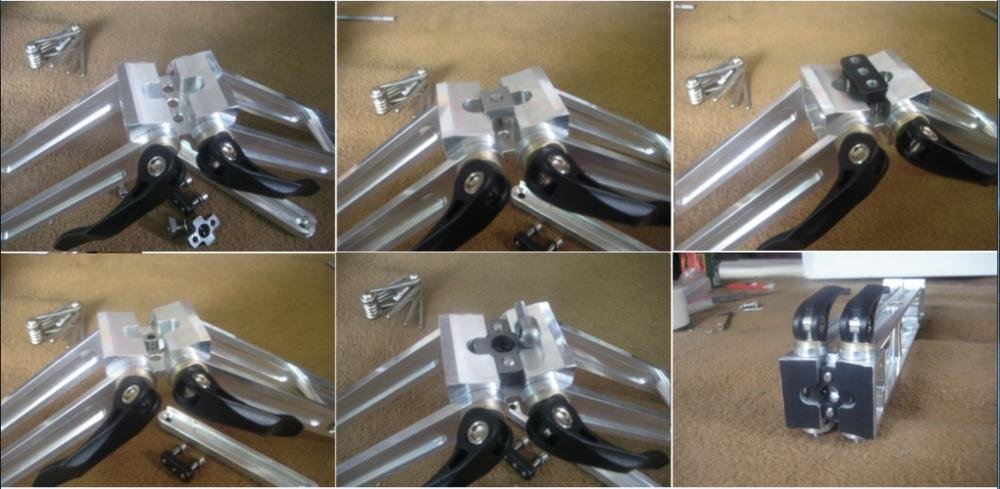

Andrey G Posted September 19, 2013 Share Posted September 19, 2013 Адаптер для крепления на новую Accuracy International AX Chassis (AX AICS). С уважением, Андрей. Link to comment
NIK62 Posted October 5, 2013 Share Posted October 5, 2013 Доброго всем здравия , получил сошки на свой АХ- 308 ( фото вверху ). Заказ выполнен быстро и очень качественно, сошки - ну просто ШЕДЕВР !Спасибо Андрею и всей Вашей команде за добрые дела , удачи Вам во всем ! Link to comment
Andrey G Posted October 5, 2013 Share Posted October 5, 2013 Привет Александр! Спасибо ). Мы очень хотели что-бы получилась универсальная вещь, с возможностью крепления на разные типы винтовок. На самом деле производителями придумано уже столько разных шин- European Rails, AI-AW, Blaser, AX AICS...каждый делает что-то особенное, не похожее на других. Тоже самое и с антапками, разные диаметры, разные отверстия. Самая мощная антапка на Орсисе )), под неё максимально была увеличена крестовина. С уважением, Андрей. Link to comment

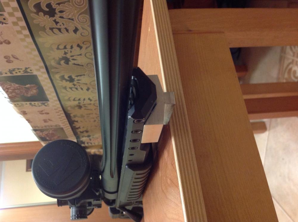

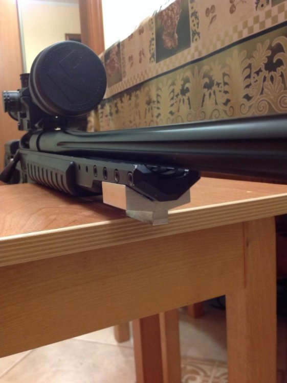

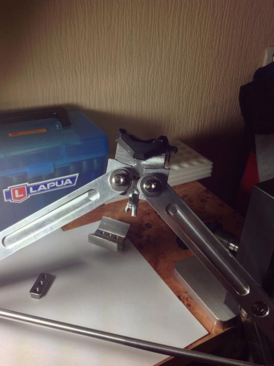

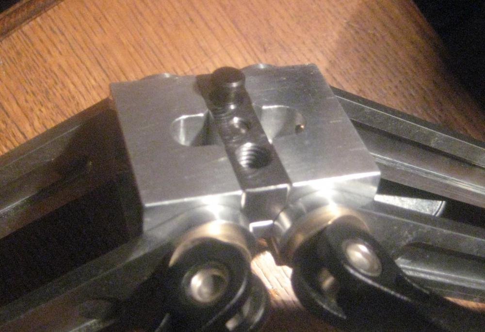

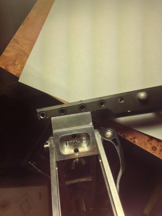

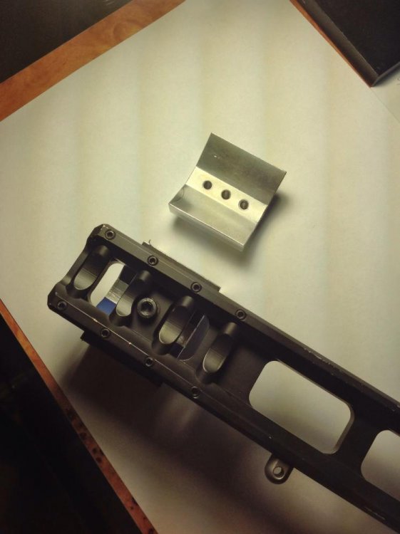

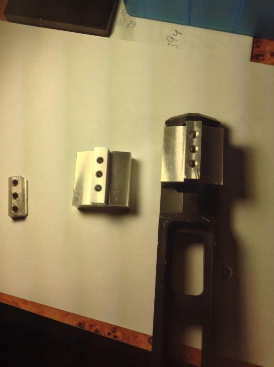

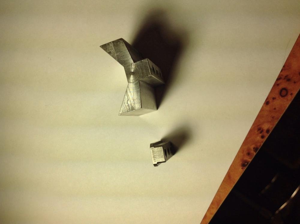

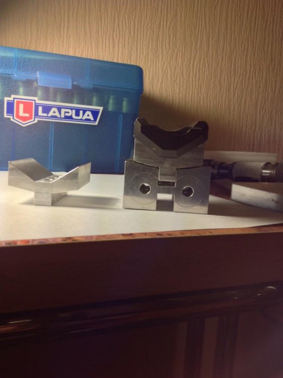

Пилот Posted November 8, 2013 Share Posted November 8, 2013 (edited) Привет Андрей!!! У меня Орсис Т-5000, как ты помнишь. Попробовав эксплуатацию сошек на креплении через пластину под еврошину, решил чуть переделать сам адаптер. На штатной ослабевало от выстрелов, так как цевье сидело на сошках где то на 2-3 квадратных сантиметрах, вся площадь не работала. На другое цевье может полностью садится, а меня тактическая ложа. Ну, объяснив фрезеровщику задачу, через три дня было готово. Ну и штатный винт-шестигранник заменил на винт-барашку, съем-установка быстрее харисов. Теперь сошки и цевье в руках как одна целая деталь, все сидит железно, не пошатать. С ув. Урал Edited November 9, 2013 by Пилот Link to comment
