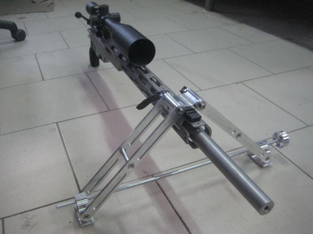

gera.v Опубликовано: 8 ноября 2013 Поделиться Опубликовано: 8 ноября 2013 Урал, я так понял, на первом фото две детальки , та которую сделали и роднаю ( маленькая). Заменил по причине малой площади прилегания , в следствии чего появлялся люфт?? Я все правильно понял? С уважением, Юрий. Ссылка на комментарий
wmcasher Опубликовано: 8 ноября 2013 Поделиться Опубликовано: 8 ноября 2013 Привет Андрей!!! У меня Орсис Т-5000, как ты помнишь. Попробовав эксплуатацию сошек на креплении через пластину под еврошину, решил чуть переделать сам адаптер. На штатной ослабевало от выстрелов, так как цевье сидело на сошках где то на 2-3 квадратных сантиметрах, вся площадь не работала. На другое цевье может полностью садится, а меня тактическая ложа. Ну, объяснив фрезеровщику задачу, через три дня было готово. [ATTACH=CONFIG]3303[/ATTACH] [ATTACH=CONFIG]3304[/ATTACH] [ATTACH=CONFIG]3305[/ATTACH] [ATTACH=CONFIG]3306[/ATTACH] [ATTACH=CONFIG]3307[/ATTACH] Ну и штатный винт-шестигранник заменил на винт-барашку, съем-установка быстрее харисов. [ATTACH=CONFIG]3308[/ATTACH] Теперь сошки и цевье в руках как одна целая деталь, все сидит железно, не боишься пошатать! С ув. Урал Добрый вечер, можно через Вас аналог заказать? Надеялся что на Орсисе продадут пластиковую накладку с еврошиной, но их нету и изготовлять не берутся( Ссылка на комментарий

Пилот Опубликовано: 8 ноября 2013 Поделиться Опубликовано: 8 ноября 2013 Урал, я так понял, на первом фото две детальки , та которую сделали и роднаю ( маленькая). Заменил по причине малой площади прилегания , в следствии чего появлялся люфт?? Я все правильно понял? Да, все правильно понял. Вместо антабки закреплен адаптер, другие сошки не поставишь, да и ни к чему они, эти отлично стоят, словно для этого цевья отливали. Главное плотно сидят, вот это меня радует. Р.s. На фото два адаптера, одни для твоих сошек, которые в пути--подарок на ДР:) Ссылка на комментарий

Andrey G Опубликовано: 9 ноября 2013 Поделиться Опубликовано: 9 ноября 2013 Привет Урал!!! Молодец, ещё что-то придумал! )) Я думаю можно смело фрезеровать такой угол прямо на площадке сошек, с той стороны где она под радиусное цевье... Чего её беречь. Она так и предусматривалась как дополнительная... Нужно оставлять не тронутой только ту обратную сторону где ровная плоскость, по тому что большинство винтовок в пластике или ламинате с Еврошиной садятся именно по ровной плоскости. С уважением, Андрей. Ссылка на комментарий
Пилот Опубликовано: 9 ноября 2013 Поделиться Опубликовано: 9 ноября 2013 Привет Урал!!! Молодец, ещё что-то придумал! )) Я думаю можно смело фрезеровать такой угол прямо на площадке сошек, с той стороны где она под радиусное цевье... Чего её беречь. Она так и предусматривалась как дополнительная... [ATTACH=CONFIG]3322[/ATTACH] Нужно оставлять не тронутой только ту обратную сторону где ровная плоскость, по тому что большинство винтовок в пластике или ламинате с Еврошиной садятся именно по ровной плоскости. С уважением, Андрей. Андрей, рад, что зашел.Такая мысля проскакивала в голове. Если срезать по твоему, как крепить-снимать сошки? Оставить торчащий наружу винт? Или внутри как-то закрепить гайку, в которую буду вворачивать винт? Ссылка на комментарий
Andrey G Опубликовано: 9 ноября 2013 Поделиться Опубликовано: 9 ноября 2013 Или внутри как-то закрепить гайку, в которую буду вворачивать винт?Я думал что в ту резьбовую втулку которая ввернута в ложе для крепления антапки, напрямую винтом. С уважением, Андрей. Ссылка на комментарий
Пилот Опубликовано: 10 ноября 2013 Поделиться Опубликовано: 10 ноября 2013 (изменено) Я думал что в ту резьбовую втулку которая ввернута в ложе для крепления антапки, напрямую винтом. С уважением, Андрей. Штатная антабка снизу цевья пропущена через отверстие, и снутри закручена гайкой, чтобы снять ее, нужно разбирать цевье. А втулки с резьбой там нет. Поэтому я сделал переходник-адаптер, главное сошки крепятся быстро и намертво. Вчера проверил работу на стрельбище---идеально работают, не ослабевают, так как крепятся на всю полезную площадь, сделав 50 выстрелов на 284-м калибре. Главное--цель достигнута, а больше и не надо. С ув. Урал Изменено 10 ноября 2013 пользователем Пилот Ссылка на комментарий

Durnev Опубликовано: 19 декабря 2013 Поделиться Опубликовано: 19 декабря 2013 Обзавелся я такими сошками... Друзья с Башкирии поделились излишками. Ну что сказать... Давно мне не попадались вещи, столь функциональные и качественно изготовленные. Авторам респект. Но, если позволите, небольшое замечание. Маховичок регулировок по высоте хотелось бы видеть с классической накаткой, с ромбиками-пирамидками. В наших условиях скользко крутить в перчатке, особенно если на перчатке есть снег. Ну или надо этот маховичок обрезинивать. Извините за превередливость. Тем не менее, очень доволен. Спасибо. Ссылка на комментарий
