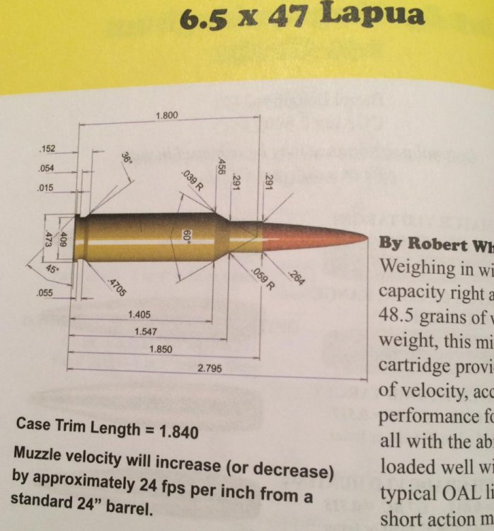

В результате,после долгих раздумий остановился на старом:)проверенном 6.5-47 lapua,
https://www.accurateshooter.com/cartridge-guides/65x47/
про него я уже многое знаю из своего опыта и никаких сомнений в правильности выбора у меня небыло :).Кучность которую показывает этот патрон на дистанциях 500-1000м в исполнении ,,тактика,, меня вполне устраивает :)

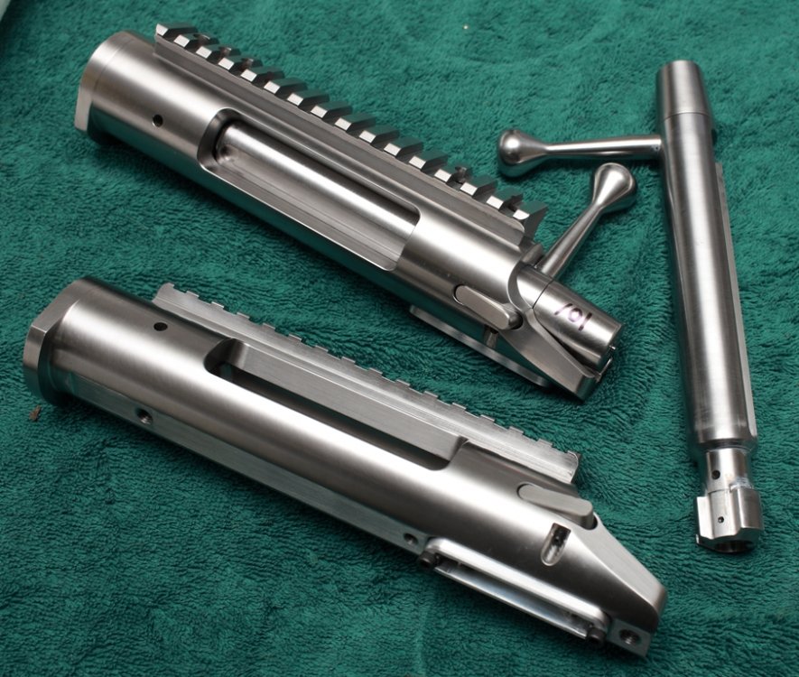

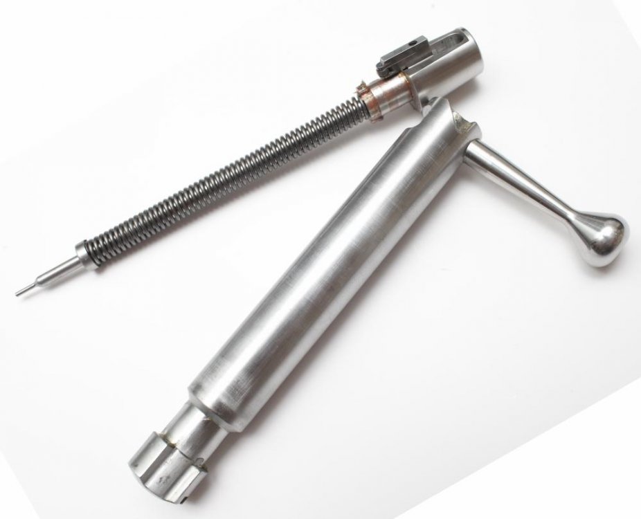

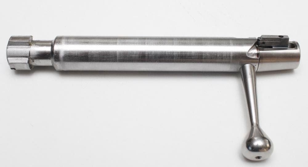

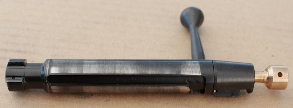

Через оружейника обратились к Бату и они приняли заказ под мои хотелки :)Правый болт,болт прямой (без завитушек),три упора,двойной порт,в стальном цвете,вивер 20 моа,лапа отдачи не встроена.
[video=youtube;mQnm2uUT-iw]

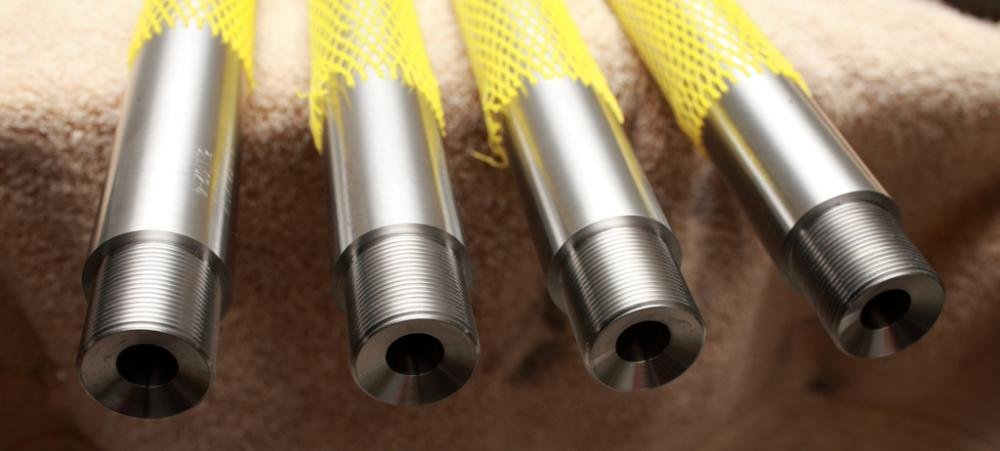

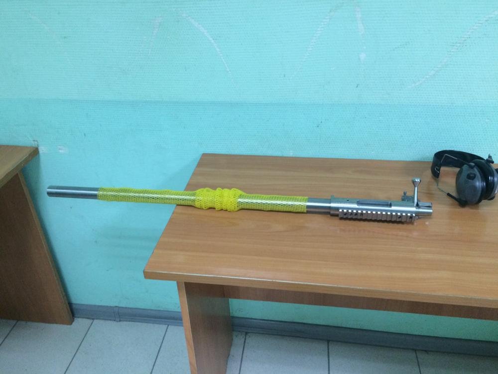

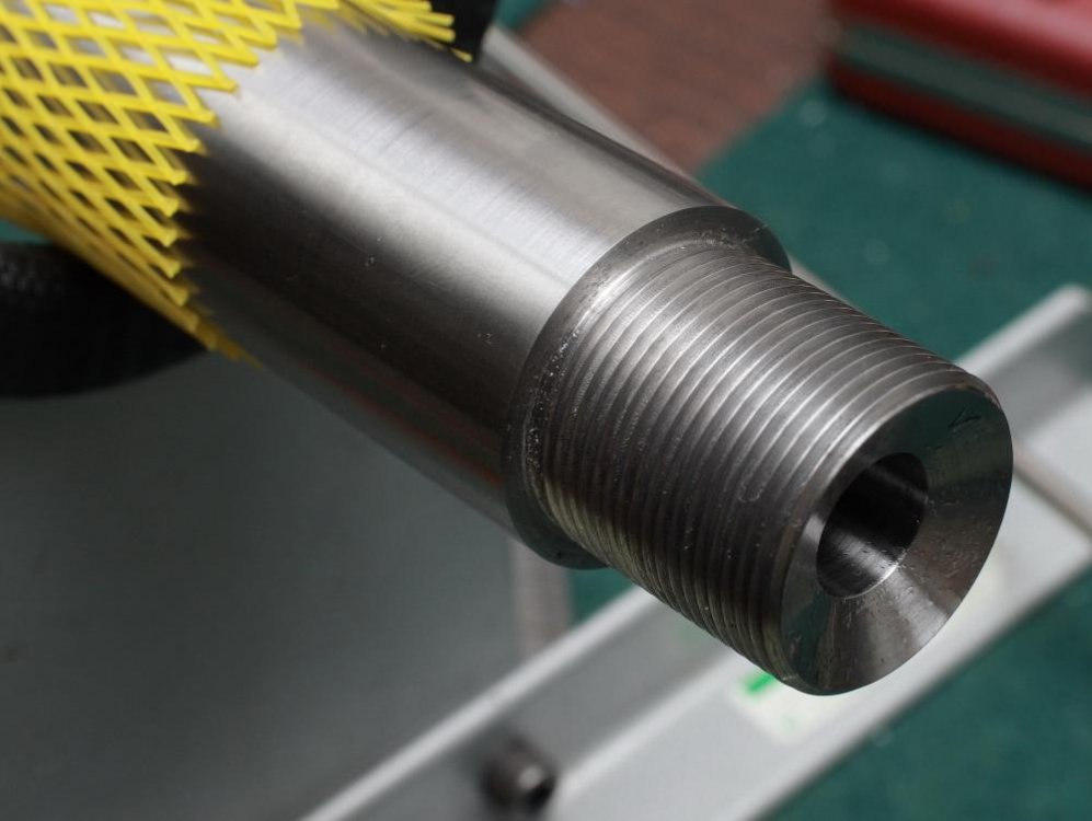

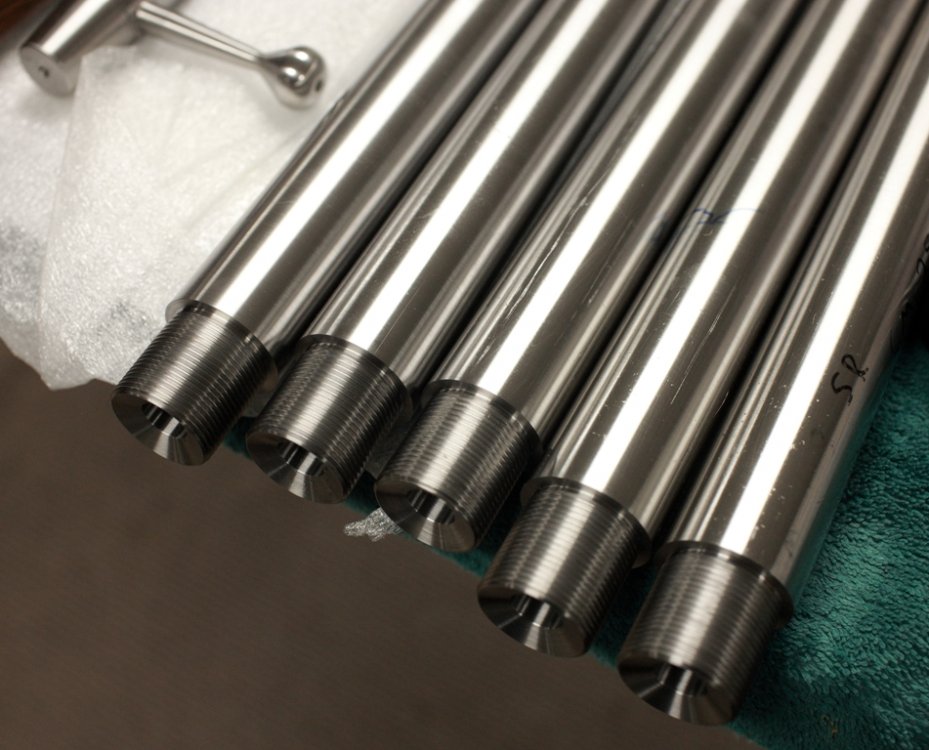

Стволы 5 шт.БАРТЛЕЙН 5R,длина 28,на казне 1.250 на срезе 1.100(конус),твист 8,нек 0.286.(очень тесный),фрибор 0.135.С неком и фрибором определились очень просто:)оружейник позвонил Дону Нильсону(который точилки модные делает) и спросил у него все данные по патроннику от винтовки с которой Дон установил рекорд Америки на 600 ярдов :),
http://www.accurateshooter.com/guns-of-week/gunweek079/
через 15 мин.оружейник получил все нужные данные :),красота:)

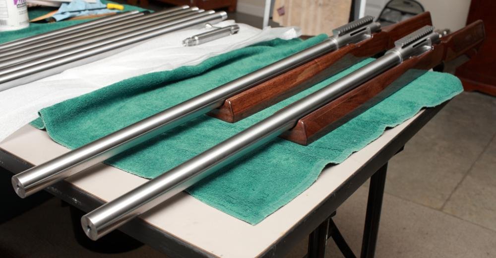

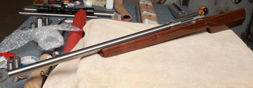

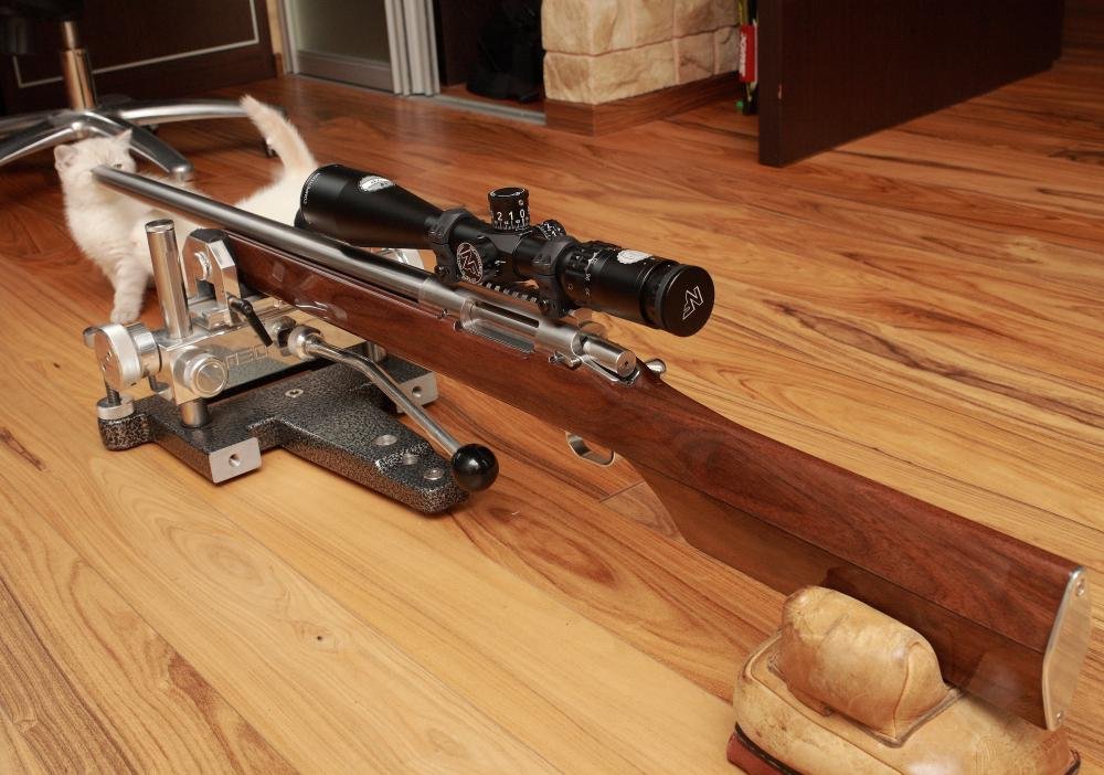

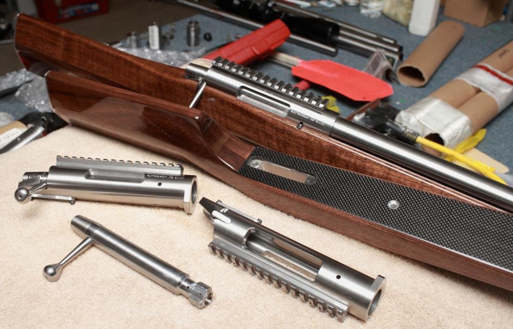

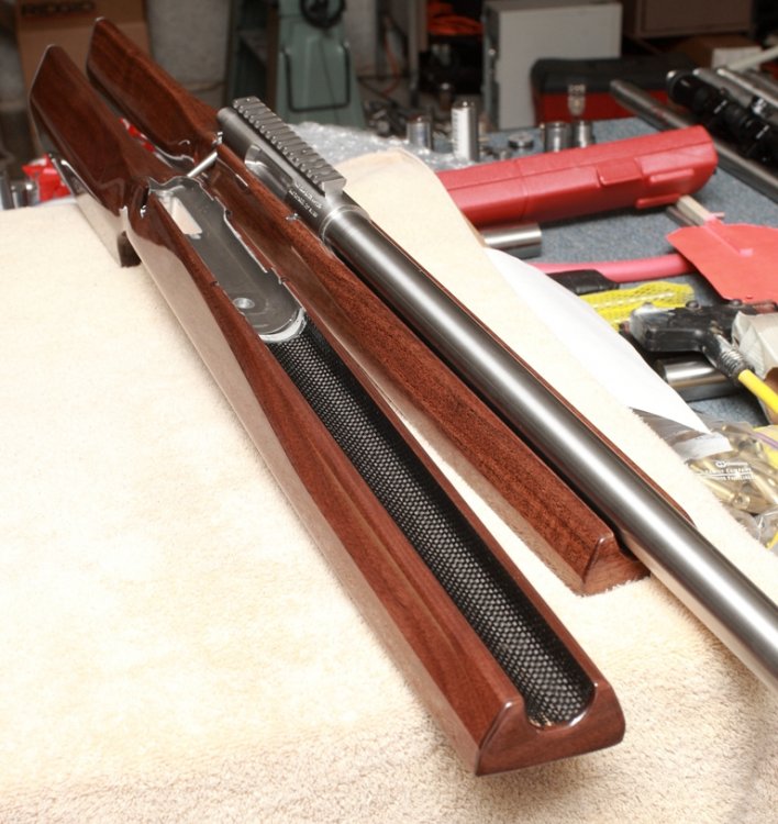

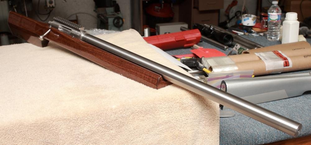

Ложа,вот тут меня ждала засада:)хотел,как у всех:) заказать у Билла Шехейна,но оружейник сказал не торопиться :) и стал обзванивать всех известных ему дальнобойщиков,после часа переговоров истину так и не выяснили :),отложили вопрос до лучших времен :)Только спустя месяц!!!оружейник сделал мне предложение:)я не стал ему перечить и согласился:).После долгих поисков оружейник пришел к выводу,что лучшим выбором будет ложевщик Гарри Хантер,дерево, кевлар , репутация геометрически правильных,стреляющих лож!А что еще нужно для счастья?Очередь год:)!!!Делать нечего ,встал в очередь:).Ложевщик не начинает изготавливать пока не получит затворную группу:),Бат делал ЗГ 1 год,пока делал пришли стволы от Бартлейна 8 месяцев :)в общем через примерно год,лед тронулся :).С оружейником при заказе обсудили все нюансы,пожелания,вес не более 10кг с оптикой найтфорс,баланс в районе пульного входа!
https://reloading.cc/forum/showthread.php?t=241&p=16817&viewfull=1#post16817
Ложевщик учитывает все нюансы заказчика,сам делает беддинг,втулки,подгоняет баланс!Когда берешь в руки его изделие понимаешь,что человек не зря ест свой хлеб :)(с черной икрой и маслом:) )

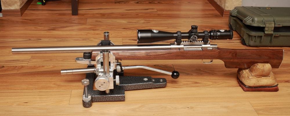

В результате получилась очень красивая(на мой взгляд),сбалансированная ( это очень важно ),узкопрофильная(бенчрест на далеко) винтовка.Взял в руки и почувствовал мощь,баланс просто идеальный,откатывать будет правильно(это важно).За все время (2 года)несколько раз приезжал к оружейнику,смотрел,как идут работы:) .Пока все идет по плану :)проект на стадии завершения,скоро поеду на приемку,буду смотреть,как работают матрицы(кастом пара, фулсайз бушинговый и посадочная нажимная с микрометром митутойя),может даже стрельну и посмотрю,как получился патронник(биение):)

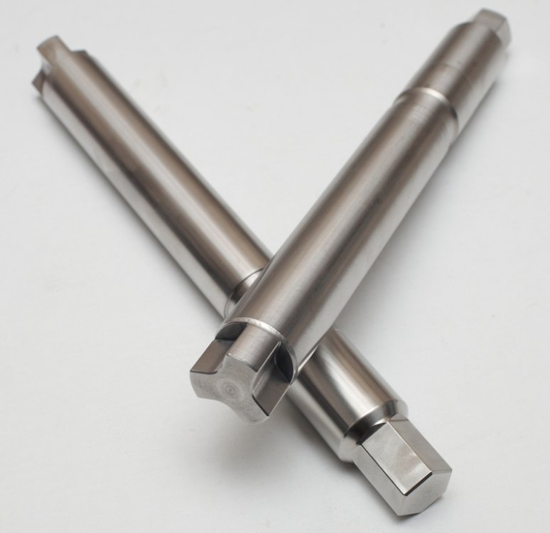

Ключ для замены стволов (бат трех упорный)

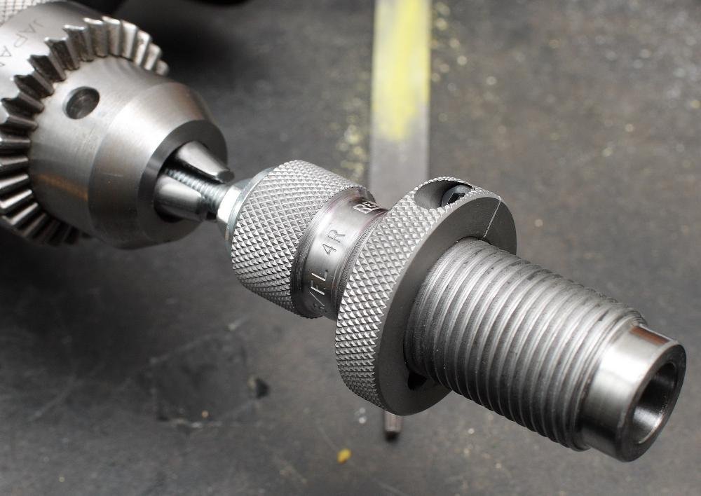

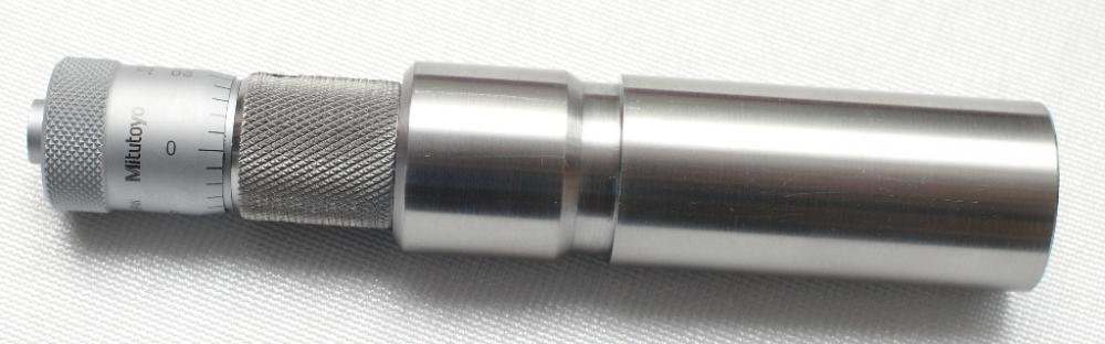

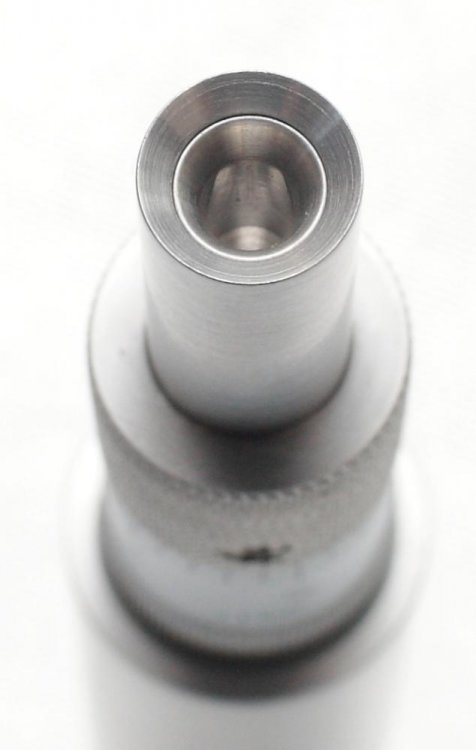

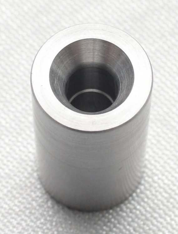

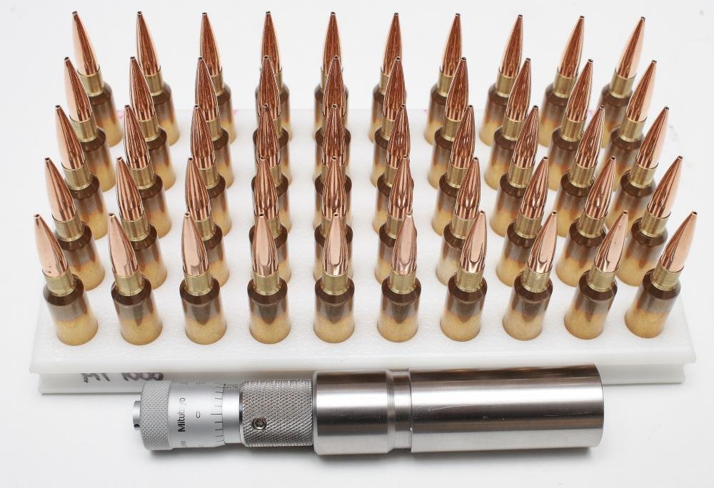

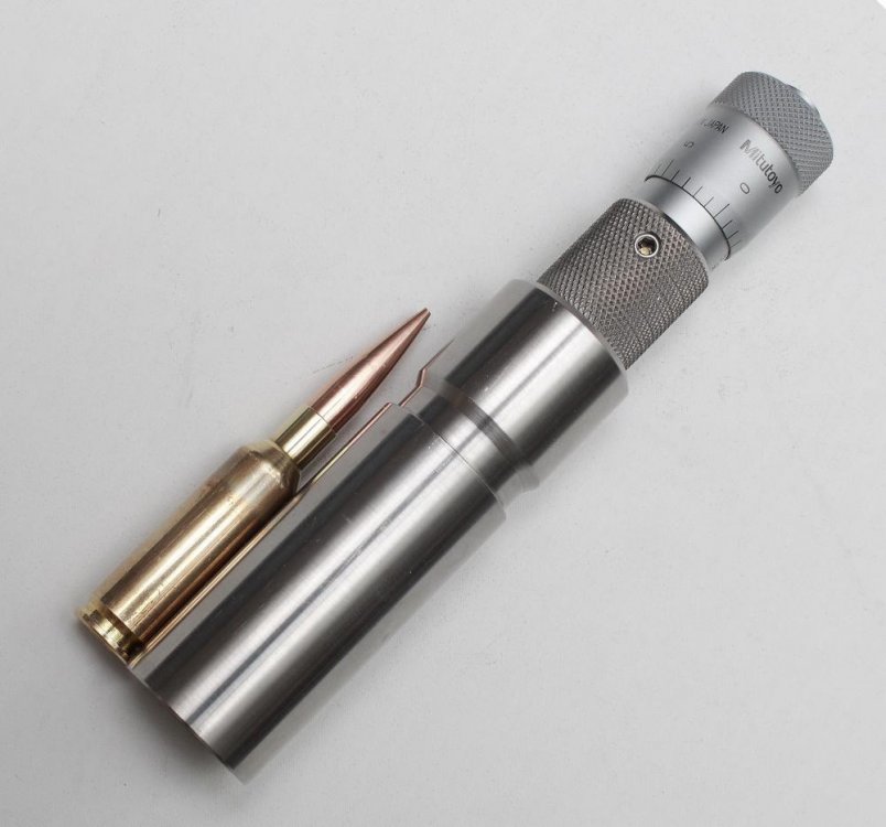

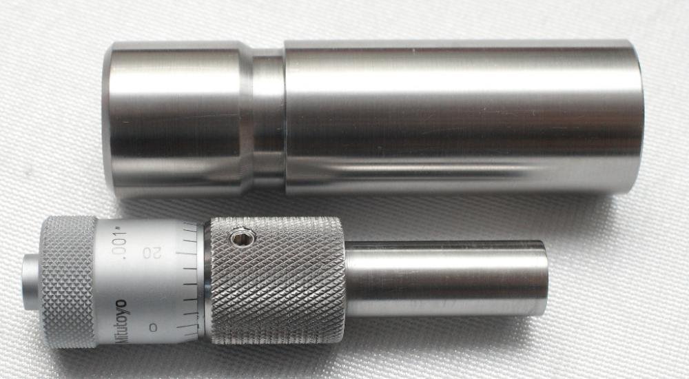

Забрал матрицы посадочные,ну что сказать,шедевр :)Микрометр,двойной!шток, матрица под конкретный НЕК,зазоры по неку микроскопические,биение штока отсутствует.Внутри штока есть второй шток,он подает пулю с помощью микрометра,внутренний шток под пулю влд,оба штока притерты

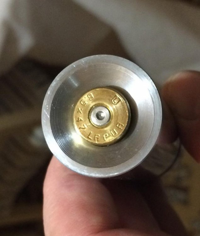

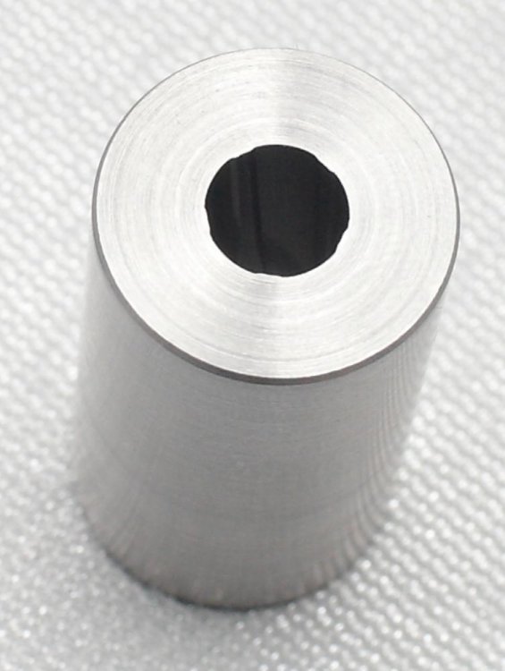

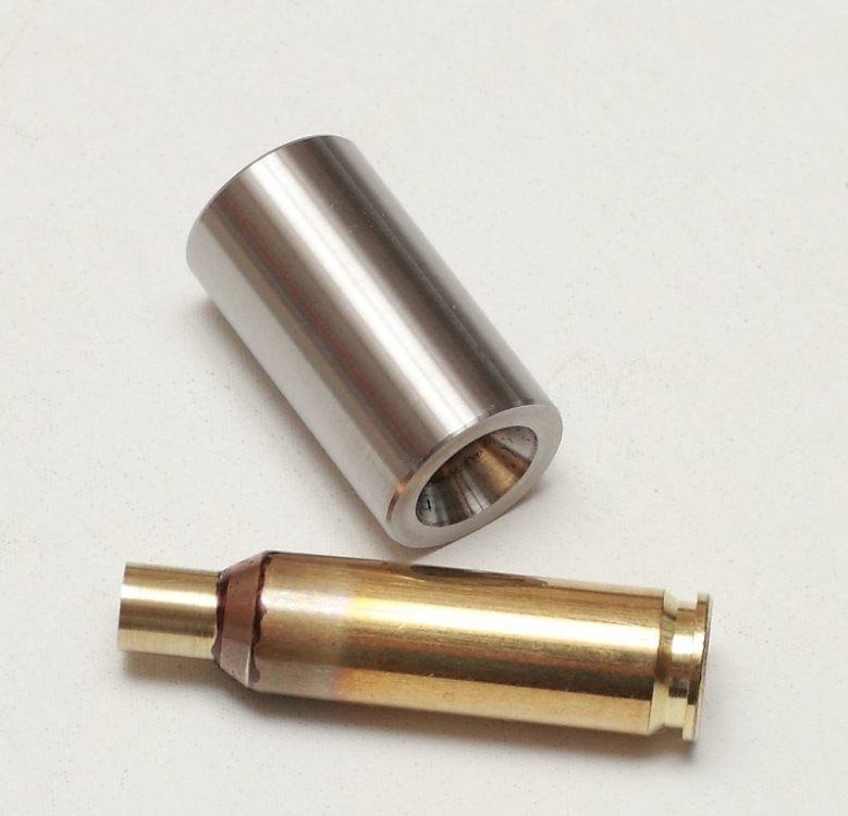

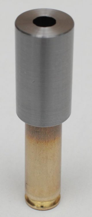

Забрал колпачки :) колпачек сделан из куска ствола той же разверткой которой сделаны стволы,в нем есть скаты,пульный вход,нарезы.С помощью колпачка можно замерять опускание плечей и находить точку старта(касание).С колпачком еще не разобрался :) позже дам подробности.
Обжал дульце до нужного размера и накинул колпачек,даже удивился :)как одно целое,крутил всю конструкцию в штангеле стрелка даже не дрожит.Последствие изготовления колпачка разверткой от патронника во всей красе,идеальный вариант,накинул колпачек на гильзу и сразу все по месту,как прилипло :)на отформованной гильзе будет просто ..(не могу найти слов :))
Заглянул в него бороскопом,прикольно :)всё такое идеальное :)(нарезы ,поля,пульный вход),следов от развертки вообще нет,сдела выводы,что развертка хорошая и рука у мастера не дрожит :)
Очередной приезд наконец то поставил жирную точку:)ВИНТОВКИ ГОТОВЫ!!!.Первое что я сделал,проверил фрибор,как пуля сидит в закусывание,меня все устроило

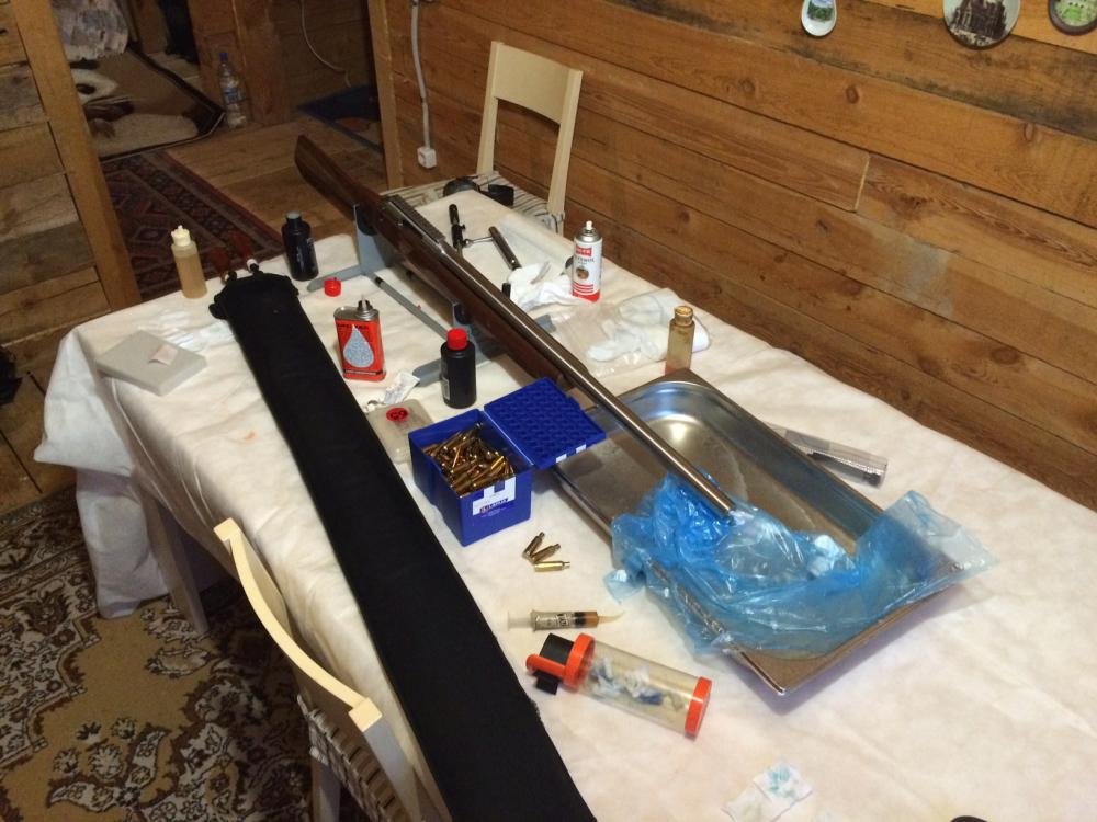

А дальше пошла рутина:)почистил ВСЕ стволы,(медный ёрш,кроил,патчи)

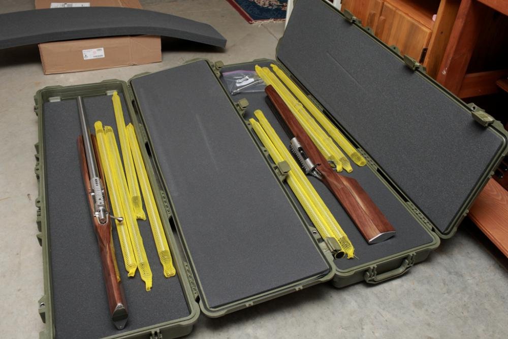

Запаковали всё в пеликаны
Вес получился 9кг( с оптикой)

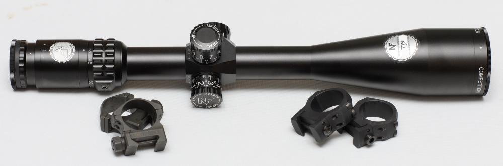

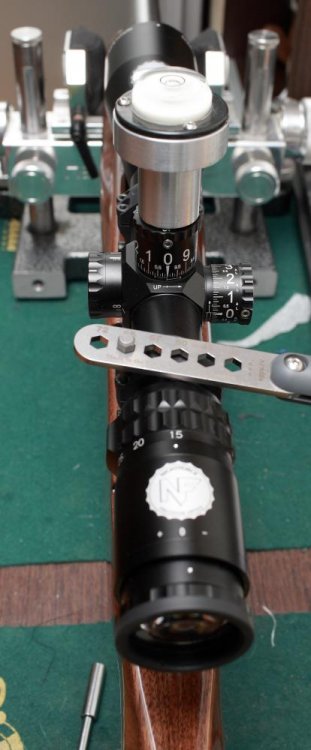

Оптику поставлю такую(Competition™ 15-55x52 CTR-2™ Nightforce™ .125MOA C511)для дальнего бенчреста лучше ничего не встречал :)
Оптику брал тут,рекомендую
http://forum.guns.ru/forummessage/100/1569926.html
Кольца на выбор,найт стальные и кастомы от дельфина из сплава.Кастомы чуть выше,хочу методом тыка подобрать идеальный размер под себя.

Вчера весь день чистил стволы(15шт),идеальный канал ствола,идеальный пульный вход под конкретную пулю VLD.это очень хорошо видно в бороскоп,пульный вход VLD отличается от обычного.

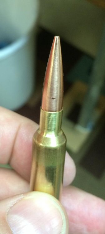

Потихоньку готовлюсь к обкатке,настроил матицу на точку закусывания с пулей JLK сидит очень уютно,меня полностью устраивает.Матрица просто песня,очень удобная и информативная.Тесты на биение,чуть позже.
Планирую гонять на 930+ на 42.0+ и места в гильзе вроде должно хватить :).Закручивал стволы,обратил внимания на резьбу,закручивается очень плотно,мне нравится.Резьбы ровно дюйм.
Осмотр бароскопом не выявил вообще никаких косяков,всё очень достойно(бартлейн).
Пульный вход выполнен просто идеально,чувствуется рука мастера.

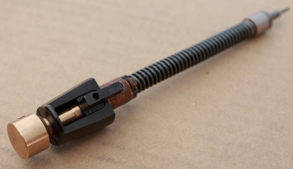

Разобрал болт,пружина ровная,смазал затвор в нужных местах.Затвор получился тяжелый(прямой,без дол и завитушек),зазоры в ресивере минимальные ,смазал болт быстрой смазкой и он полетел,работа болта впечатляет.
Когда упаковывал чемоданы(два года назад) Кембелл мне говорит,ВСЕ стволы одинаковые.можешь любой ствол местами поменять и ничего не поменяется.Информацию принял,а сегодня получилось сделать небольшой тест.Настраивал матрицы на точку закусывания,точка находится одним движением,дальнейшие повторы даже нет смысла делать,пуля останавливается всегда в одной точке.Взял одну гильзу(новую) и одну пулю.Нашел точку закусывания на одной винтовке,потом перешел на вторую и третью,ОДИН РАЗМЕР!!!Шок,по другому это не назвать.Даже не представляю,как это всё возможно :)Точка закусывания одинаковая на всех трех винтовках!

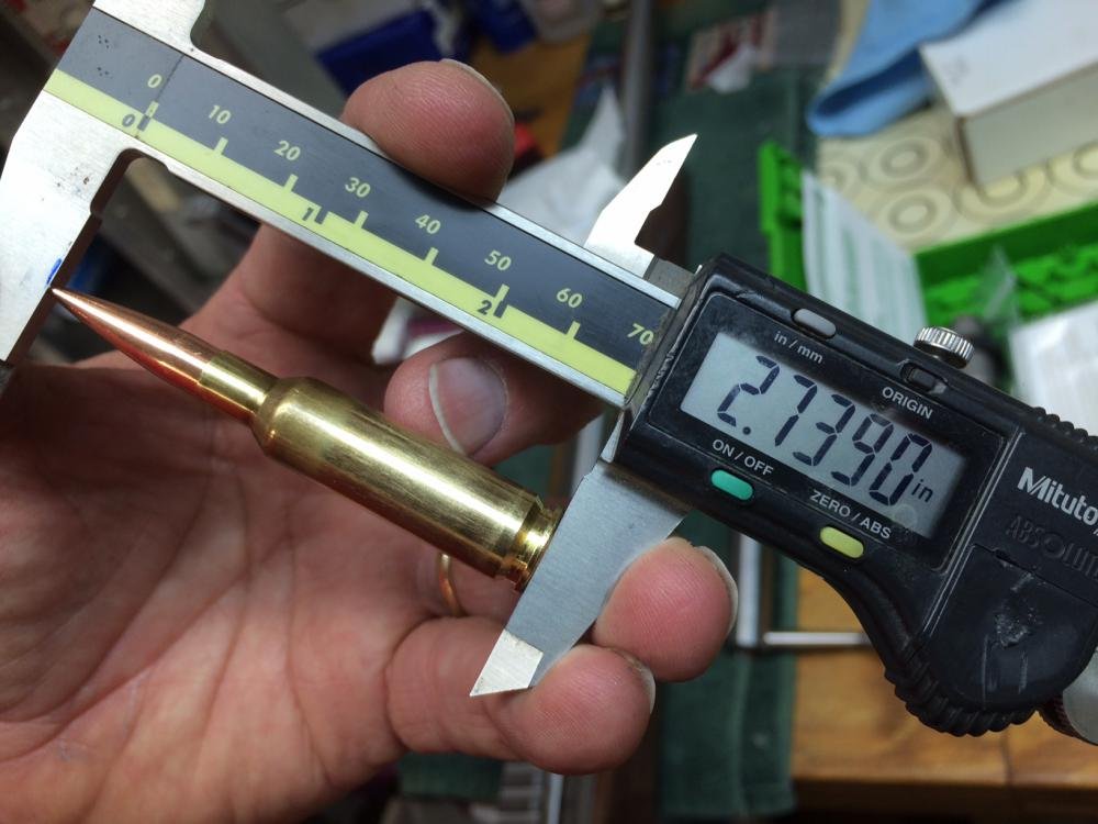

Поработал матрицей,заценил,очень порадовала.Сделана той же разверткой,тесный нек,митутойя,двойной шток.
Проверил биение на собранном патроне для обдувки(новая гильза,пуля хантинг) на дульце 0.0005,на носике пули 0.002.Интересно,что будет после обдувки?Гильза отформуется и матрица будет вообще согласована.Осталось совместить патронник+фулсайз+посадочн ая.Посадочная пока радует реально.:)

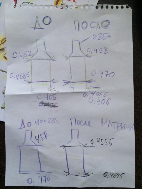

На фото,верхний рисунок это гильза ДО и ПОСЛЕ выстрела,нижний это гильза ДО и ПОСЛЕ фулсайз матрицы.(обычный бушинговый реддинг)
Пока ствол мокнет можно не торопясь снять все нужные размеры,посмотреть биение и т.д,провести все технические тесты,это очень полезно.Нужно всегда знать все параметры гильзы,матриц,где и сколько давит и т.д.Это полезно.

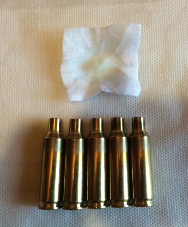

Когда гильза смазана на первом формовочном выстреле ,проблем с отрывом дульца или донца нет никогда,гильза формуется в щадящем режиме.Пока передвигался с винтовкой:)заценил баланс,правильный баланс даже при переноске реально чувствуется.Когда заказывал винтовку акцентировал внимание оружейника на балансе,он внимательно меня слушал и в итоге получилось то,что заказывал.Идеальный баланс в районе пульного входа(проверил с оптикой).Откат на мешках будет исключительный.Обратил внимание на геометрию ложи.Шедевр,нет ничего лишнего узкоспециализированная, заточена конкретно для стрельбы с мешков сидя со стола.Когда выбирал себе ложе хотел заказать от Билла Шехейна,но оружейник меня остановил,сказал,что это не лучший выбор т.к геометрия и качество оставляют желать лучшего и нужно переговорить со специалистами.Мне такой подход очень понравился :)и только через месяц был сделан выбор.Остановились на изделиях от Роя Хантера,лучший для дальнего бенчреста.И это факт :)

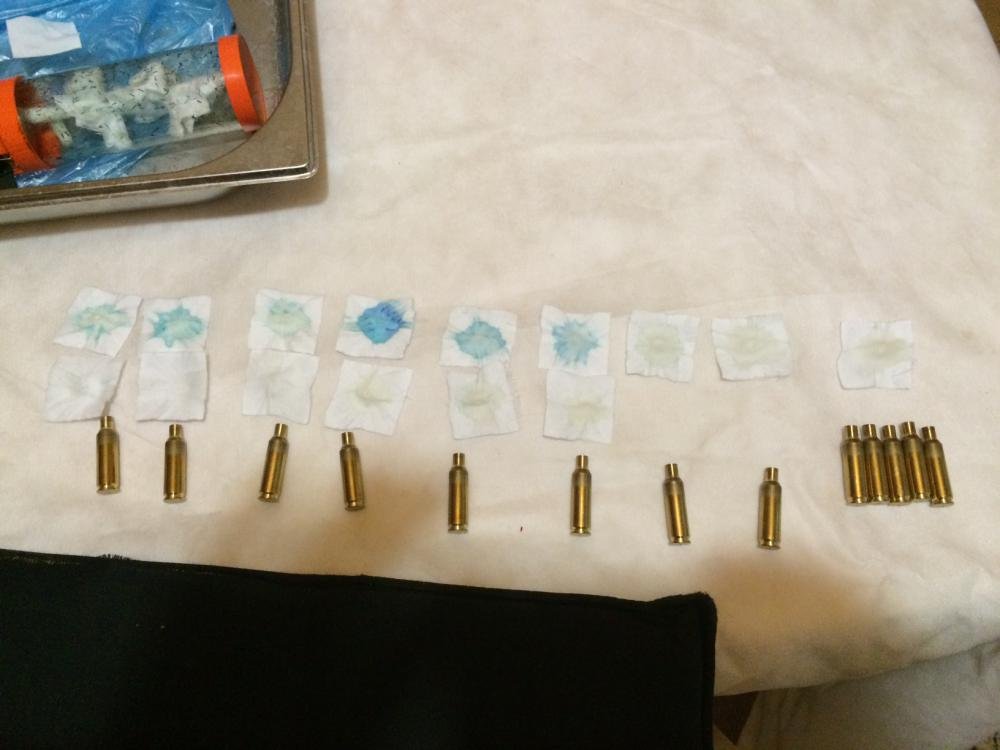

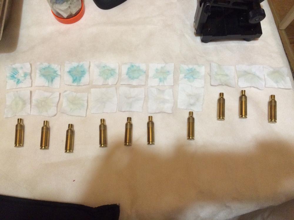

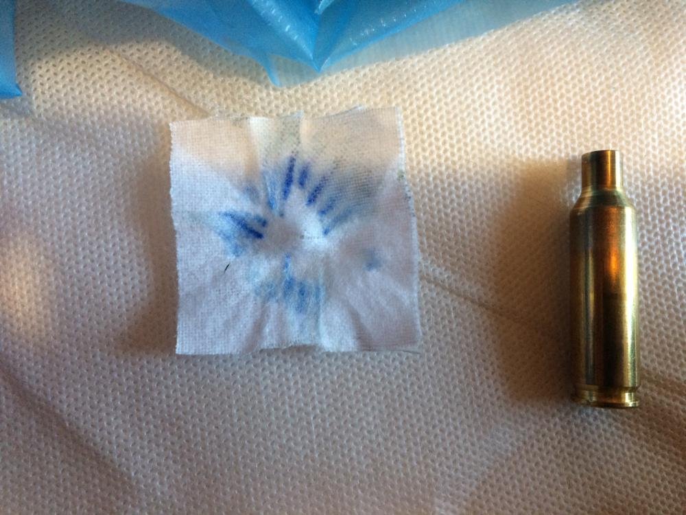

После первого выстрела делаю два подхода по удалению нагара(десять туда,десять обратно это один подход),смываю все бутчем,потом второй подход.смываю все бутчем,насухо и заливаю(заливаю!)свифт,жду 15мин и прогоняю контрольный СУХОЙ патч,делаю выводы.Патч должен выйти мокрым и белым.Первый патч вышел синий,страшного ничего нет,это нормально.

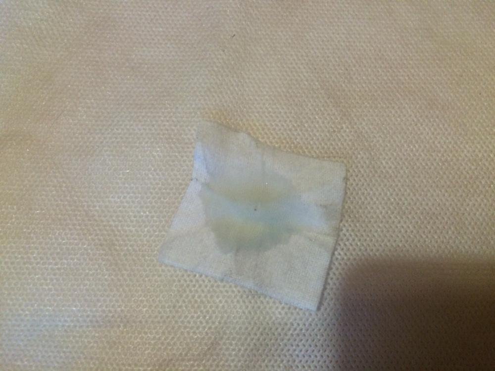

если выходит синий,протираю насухо,смазываю кройлом,опять насухо и заливаю повторно свифт,жду 15 мин .После второй заливки патч вышел белый и мокрый
Дальше стрелял по одному выстрелу в результате получил вот такую картину
После седьмого выстрела ствол перестал меднить,вторая заливка не нужна.Медь удаляется на стадии снятия нагара.По сути обкатка завершена.делаю еще три одиночных выстрела,убеждаюсь,что все идет по плану и делаю контрольную пятерочку(пять выстрелов подряд)
После первой заливки патч выходит белый.Потом беру одну гильзу и на ней начинаю делать все замеры и настройки.Сделал 8 выстрелов подряд(выстрел -фулсайз),потом чистка.патч выходит белый после первой заливки.

На полностю отформованной гильзе проверил работу затвора,работает идеально,настроил фулсайзы,проверил биение на дульце после выстрела 0.0005,биение после фулсайза не меняется(бушинг 282).Выброс стреляной гильзы происходит ,как на всех винтовках заточенных для бенчреста,гильза падает рядом с винтовкой,скорость работы затвора не влияет на вылет,гильза всегда падает рядом.Обратил внимание на работу затвора .Затвор трех упорный и его работа отличается от двух упорного,он чуть жестче,но в пределах нормы(ощущения при работе с затвором).Еще обратил внимание на то,как при закрытии затвора он закрывает гильзу,складывается впечатление,что трех упорный более точно позиционирует гильзу за счет трех упоров,но это только ощущения :),хотя Тони Боер говорит тоже самое :).Перед каждым выстрелом смазывал боевые упоры,удалял старую смазку и наносил новую и так каждый выстрел.Прилегание упоров 100%,оружейник обращает на этот момент пристальное внимание и любую затворную группу дорабатывает,у каждого оружейника свои варианты доводки,в подробности не вдавался.Но когда забирал винтовки ,Кембел мне сказал,что все затворы проверены и доведены до идеала.До идеала в его понимании :).Хороший подход,мне нравится :).Изначально я хотел делать тюнинг затвора,это практикуется продвинутыми оружейниками на трех упорных батах.Бронзовая насадка ,называется ,,управление огнем,,(со слов Кембела)

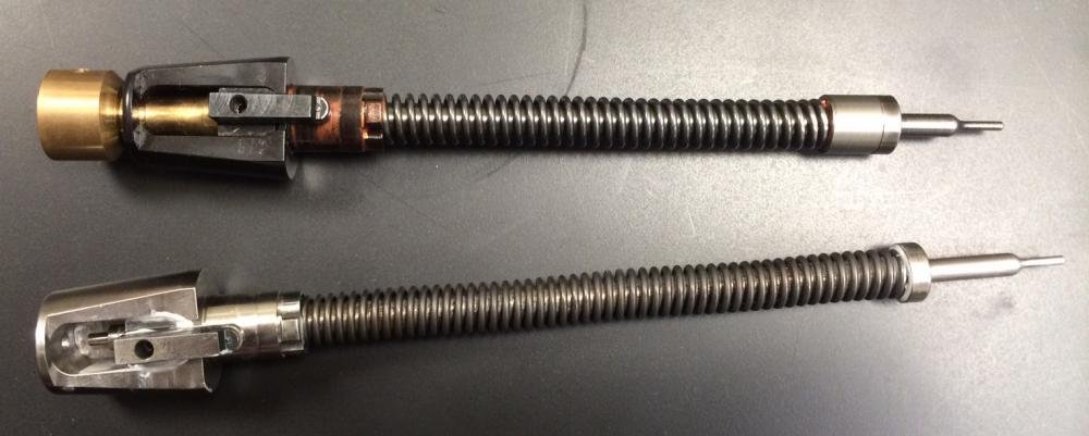

Тони Боер на своей РРС использует всегда такой тюнинг.
Но когда Кембел получил эти группы,он сказал,что тюниг делать не нужно т.к болт без дол и очень тяжелый и смысла в тюнинге он не видит.
Согласился,а куда деваться :)
Проверил колпачек,как копаратор для плеч,он просто идеальный,лучше не бывает :)
И на новой и на стреляной ,работает идеально,накинул и он прилип,размеры снимаются исключительно точно.Поработал с посадочной матрицей,проверил ее с отформованной гильзой.Изначально были некоторые опасения т.к когда вставлял в нее новую гильзу там образовывался вакуум (условно)сомнения оказались напрасными:)стреляная отлично заходит,уютно сидит и не закусывает(по телу).
Идеальная кастом матрица.Вот сейчас задумался,как доставить стреляные гильзы в США для изготовления кастом фула по стреляным гильзам,обычный реддинг работает нормально,но хочется совершенства во всем.:)

Установил дежурную оптику (найт 15-55), всё готово к настройкам.Вес с оптикой найтфорс компетишн (15-55) получился 8.800.Еще раз проверил баланс,всё идеально,как и заказывал.Установил винтовку на упор и мешок,сел на стул и поработал затвором,ёпрст :) песня,всё очень удобно,затвор летает.

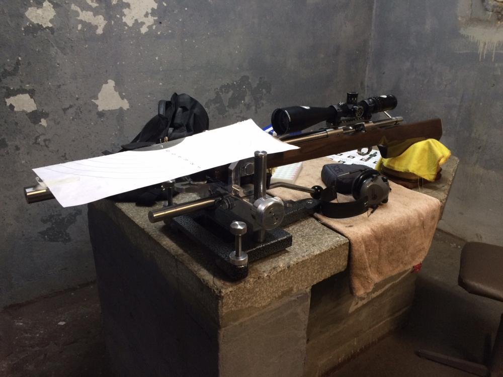

Приехал в тир,закрытый 100м.Посмотрел в оптику,жуть,картинка вся дрожит и двигается(55 крат) и вентиляция не работает,сломался главный вентилятор :) Быстренько прилепил на ствол антимиражку,но она ,как мертвому припарка :)

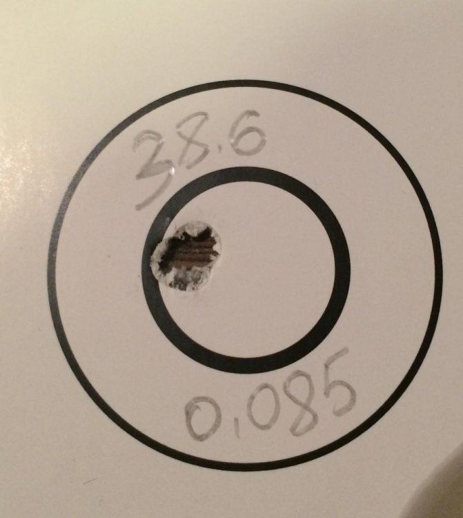

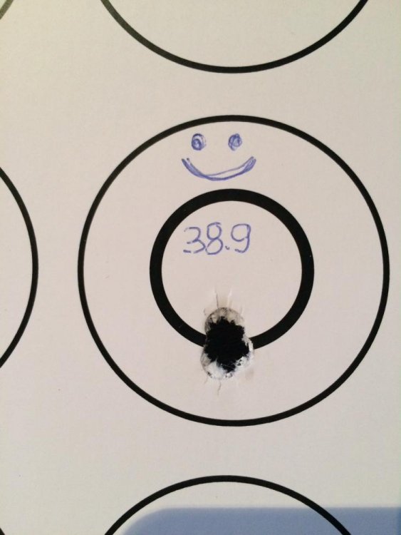

Гильза на формовке(смазал кройлом),пуля хантинг ,вв 150 37.0 обнулился за два выстрела и сделал первую серию ,5 выстрелов.

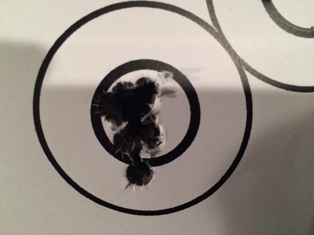

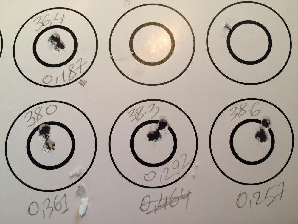

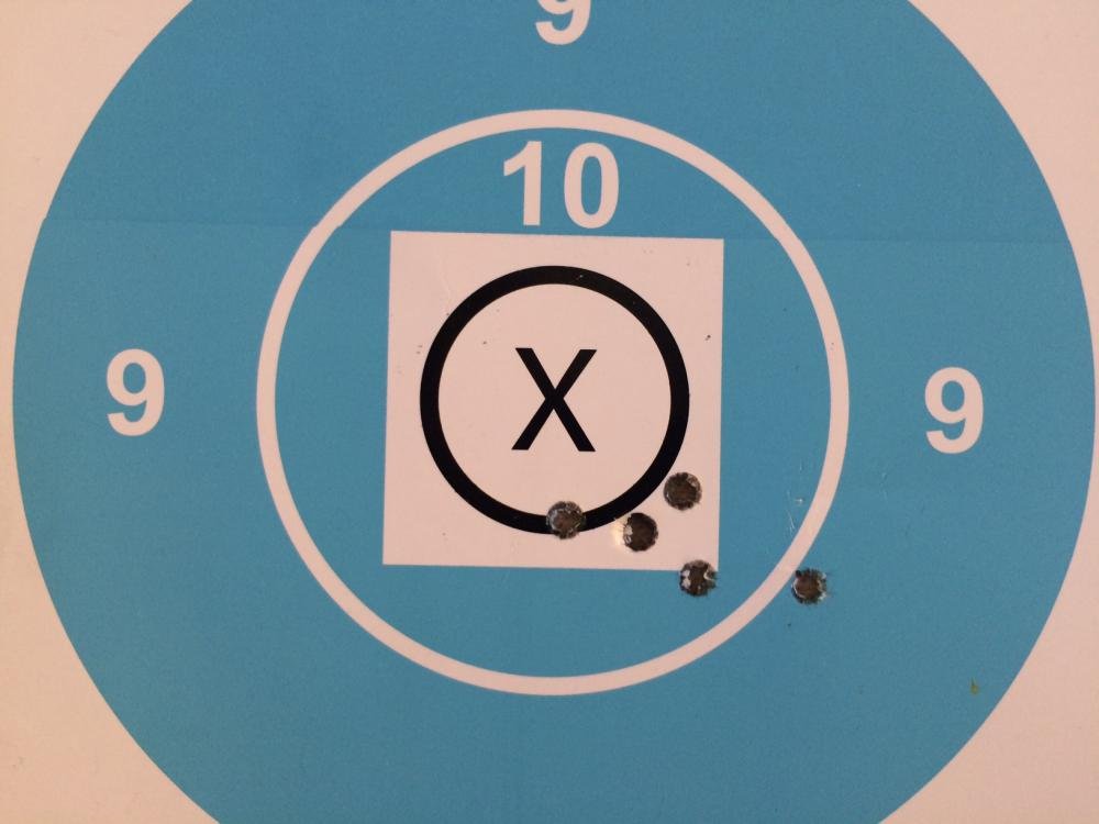

Потом вторую серию 10 выстрелов в одну мишень,одна точка прицеливания.Стрельнул пять,дал минут 10 стволу отдохнуть и туда же еще пять.Группы разделились из-за миража,первая пятерка прилетела выше,вторая ниже,девятый и десятый выстрел пошли ниже,десятый самый нижний.
Винтовка работает ,как часы,откат короткий,возврат в точку прицеливания,затвор летает,все очень комфортно.Аппарат конкретно удался,заточен конкретно для стрельбы сидя .При стрельбе на далеко мне всегда не хватало скорости,причина одна,винтовки не заточены для стрельбы на скорость.С появлением этой винтовки вопрос закрыт.максимальная скорость.Впечатления,что стреляю из 6 РРС ,один в один.
Дал винтовке отдохнуть и сделал еще пятерочку.

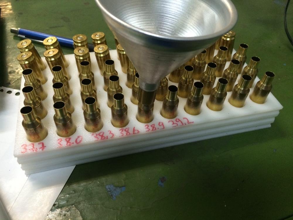

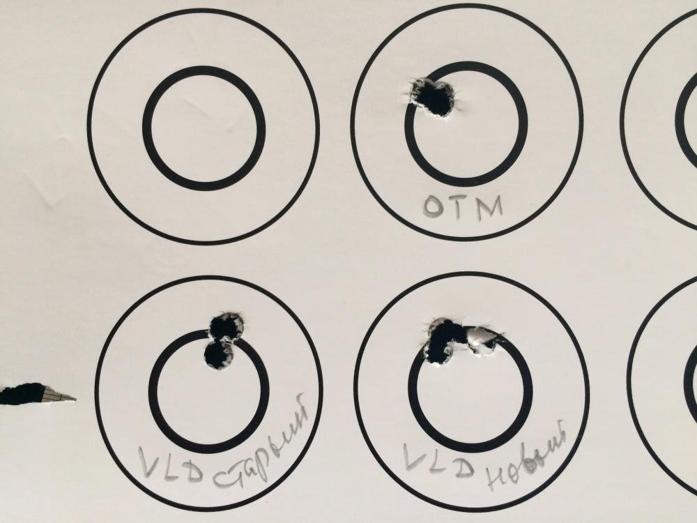

Решил пройтись по навескам на гильзах которые уже пошли на второй круг
Получилась вот такая картинка,пуля 130 влд таргет.Для миража пойдет.

Очередная чистка,всё хорошо ,патч белый и пушистый.Решил пройтись по глубине посадки,Матрица отработала на пять баллов,регулировка плавная,быстрая и супер точная.Первый две серии ничего не дали,картинка в прицеле стала просто не рабочей,мираж сделал свое черное дело :).На этом все закончил.Отсалось додуть гильзы и закончить настройку.С навесками все понятно,осталось определиться с глубиной посадки

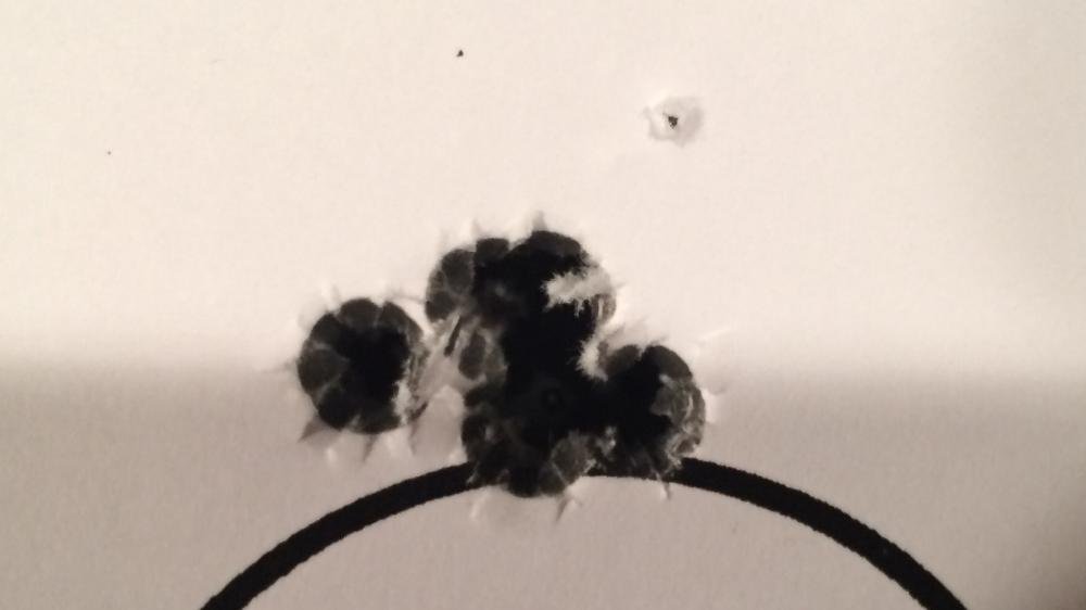

Настроил вторую :)Пока занимался понял самое важное,понял,как эти винтовки любят стрелять (прижим, откат, удержание ).Методом проб нашел оптимальный вариант.Они любят длинный откат(как Тони Боер стреляет).По началу не мог понять причину отрывов,две в дыру, одна обязательно в отрыве.
Понимаю ,что это механическая проблема :)проверил передний упор,всё идеально,проверил все болты на самой винтовке,тоже все идеально.Занялся удержанием и откатом.На опыте причину нашел быстро :)
Кучность устраивает,для дальней стрельбы будет идеальный вариант(скорость+кучность)

Эту от души погонял на 100м в тире,пробовал разные комбинации вв+пуля.разные пули 130 влд бергер,130 ОТМ бергер,140 влд бергер,130 JLK.
Бергеры летят все,JLK не полетела,не подходит она к этому стволу.Возможно к ней еще вернусь :)
Мишени из тира на 100м (настроечные мишени с разными пулями)

Первый выезд на стрельбище и опять тест нескольких пуль на 100м в ветер(сложный ветер)
И ПЕРВАЯ серия на 500 0.267 моа (бергер 130 влд)

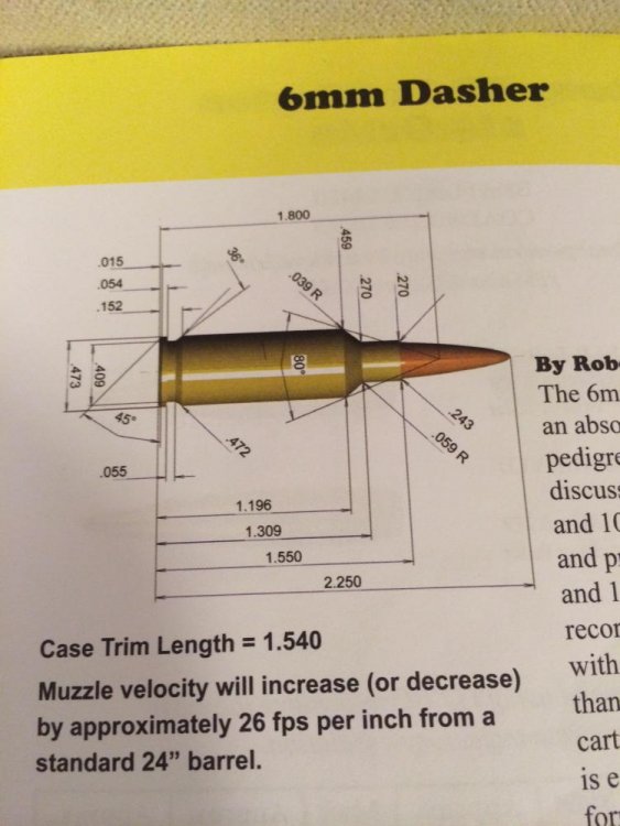

На фото вся линейка самых перспективных патронов для среднего (дальнего) бенчреста.

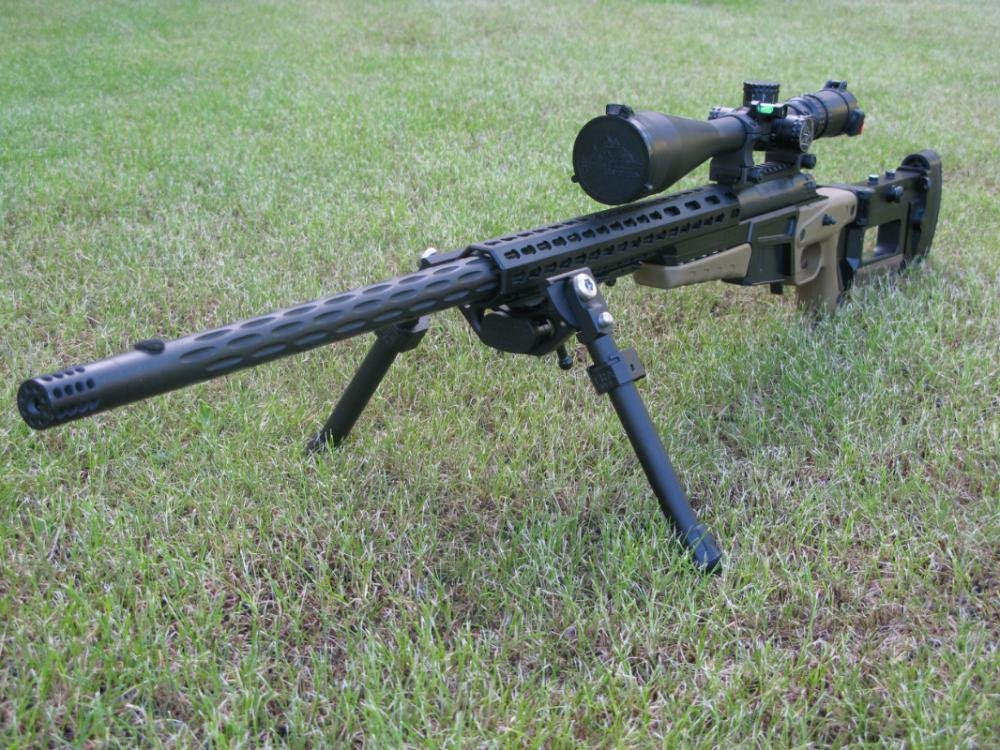

Винтовку рассматривал ,как горный вариант(под свои задачи),там где я часто бываю к козерогу и маралу можно без напряг подойти на 1000м,они даже и с места не сдвинуться :)а дальше дело техники,один выстрел и вопрос закрыт.
[ATTACH=CONFIG]7361[/ATTACH]
408 или 375 можно заказать и сейчас,но это будет другая винтовка,а я мечтаю именно о М 200
http://soldierweapons.ru/publ/sniper_rifles/sniper-rifles5/500174-snajperskaya-vintovka-intervention-m200.html
Завтра поеду в эти места и опять буду сожалеть о том,что у меня нет моей мечты :) с которой мог бы сэкономить много сил и времени,а без нее(мечты)придеться лезть в гору :)(такие ломы :))
а куда делись недостатки дерева?
В этом варианте недостатков нет,там другая технология,куски дерева разных пород+кевлар.Так делает Терри Леонард(короткий бенчрест) и Гарри Хантер(дальний бенчрест),пока все довольны :) В коротком бенчресте ламината вообще нет из-за веса,но тем не менее,рекорды ставят :)
