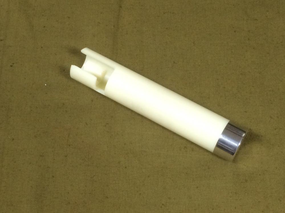

ВДЧ Posted October 15, 2014 Share Posted October 15, 2014 У Дельфина бывают (очень редко) такие чехлы для затвора: У них есть большое преимущество перед кожаными чехлами: автоматически освобождается и взводится пружина бойка, а также не вытирается смазка с затвора, как это происходит в кожаном чехле. Может у кого-то есть возможность и желание наладить выпуск таких чехлов? Думаю, что покупателей будет много. Я первый в очереди.:) Link to comment
alkon Posted October 15, 2014 Share Posted October 15, 2014 А смысл во взводе пружины ? Просто не могу понять для чего . И получается , что кожанный чехол всё равно надо , что бы допустим на ремень повесить ? Кстати рассмотрел крупнее , а об что она взводится ? Там внутри же пластик . Link to comment
ВДЧ Posted October 15, 2014 Author Share Posted October 15, 2014 А смысл во взводе пружины ? Просто не могу понять для чего . А что тут непонятного? Когда Вы вытаскиваете затвор из рессивера, то пружина взводится и находится в сжатом состоянии, а это плохо для пружины. В этом же состоянии вы и носите затвор в кожанном чехле. А если пружину вручную спустить, то потом ,чтобы вставить затвор в рессивер нужно спецключём опять взвести пружину. а об что она взводится ? Там внутри же пластик . А как она взводится в рессивере?:) Link to comment
alkon Posted October 15, 2014 Share Posted October 15, 2014 Ступил , пропустив "автоматически освобождается" и проточку сейчас увидел на голубеньком . Вот что значит невнимательность . Link to comment
SRTV Posted October 15, 2014 Share Posted October 15, 2014 У Дельфина бывают (очень редко) такие чехлы для затвора: [ATTACH=CONFIG]7369[/ATTACH] У них есть большое преимущество перед кожаными чехлами: автоматически освобождается и взводится пружина бойка, а также не вытирается смазка с затвора, как это происходит в кожаном чехле. Может у кого-то есть возможность и желание наладить выпуск таких чехлов? Думаю, что покупателей будет много. Я первый в очереди.:) Много покупателей- это 10,или 100 или 1000? Сколько он стоит у Дельфина ? Сколько должен стоить наш вариант? Образец нужен,точнее образцы для разных затворов. А так... изготовить,конечно несложно. Link to comment
ВДЧ Posted October 16, 2014 Author Share Posted October 16, 2014 (edited) Много покупателей- это 10,или 100 или 1000? Сколько он стоит у Дельфина ? Сколько должен стоить наш вариант? Образец нужен,точнее образцы для разных затворов. Количество покупателей будет зависеть от рекламы. У дельфина цена 50 фунтов, это 3256руб. Наш вариант пусть будет от 2000 до 3000 руб. Образцы пока взять негде, но в этом я проблем не вижу. Кроме того чехол можно делать так, что бы он подходил для группы затворов. Можно также принимать заказ по опросному листу, надо всего-то снять несколько замеров затвора. А со временем будет и статистика. Для опытного образца могу дать эскизы, а от Вас правильный выбор материала и качественное изготовление. Для начала можно взять твёрдый дюраль Д16Т, он нормально полируется. Ещё попробую сегодня поискать в интернете образец и купить. Edited October 16, 2014 by ВДЧ Link to comment

ВДЧ Posted October 16, 2014 Author Share Posted October 16, 2014 Из алюминия довольно тяжелый будет так или иначе, было бы интереснее из качественного полимера Конечно из пластика лучше, но его труднее найти, я имею ввиду заготовку под мехобработку. Австралийцы запатентовали этот чехол и изготавливают его в разных модификациях из пластика литьём под давлением. Дельфин тоже получает из Австралии. Для нас литьё не прокатит, т.к. прессформы это дорогое удовольствие. Это делают в Австралии: Link to comment

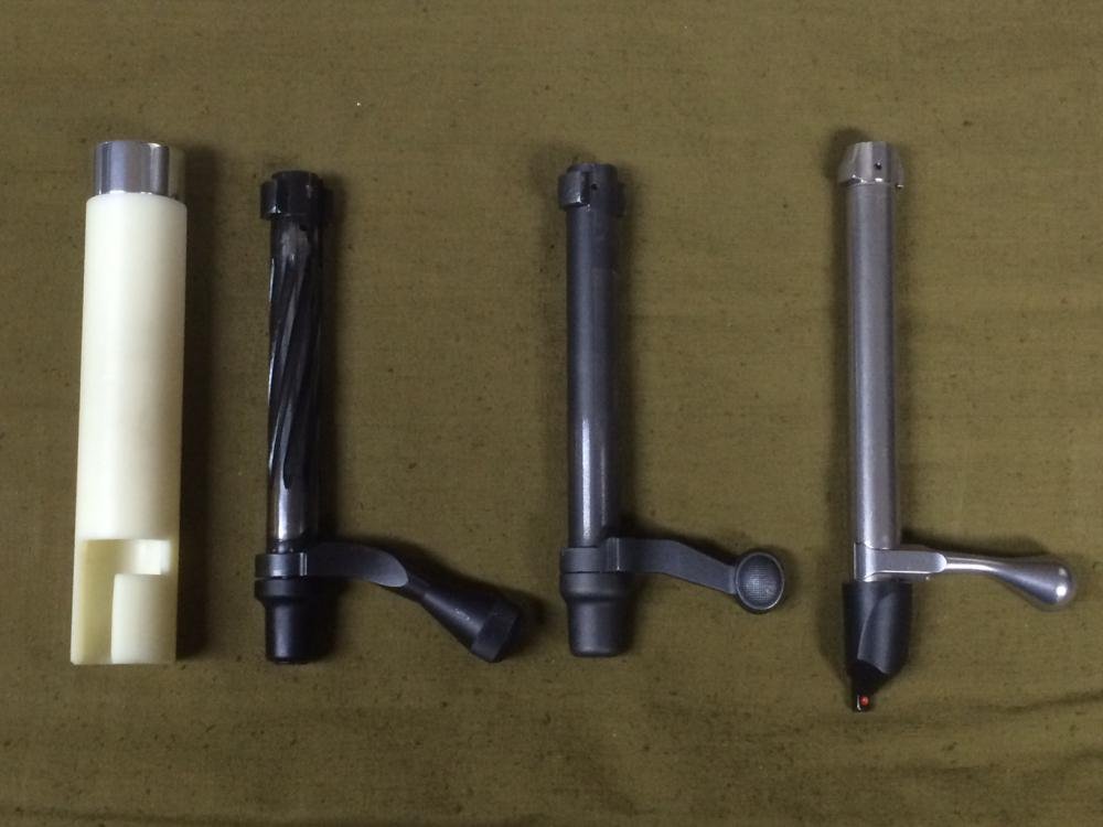

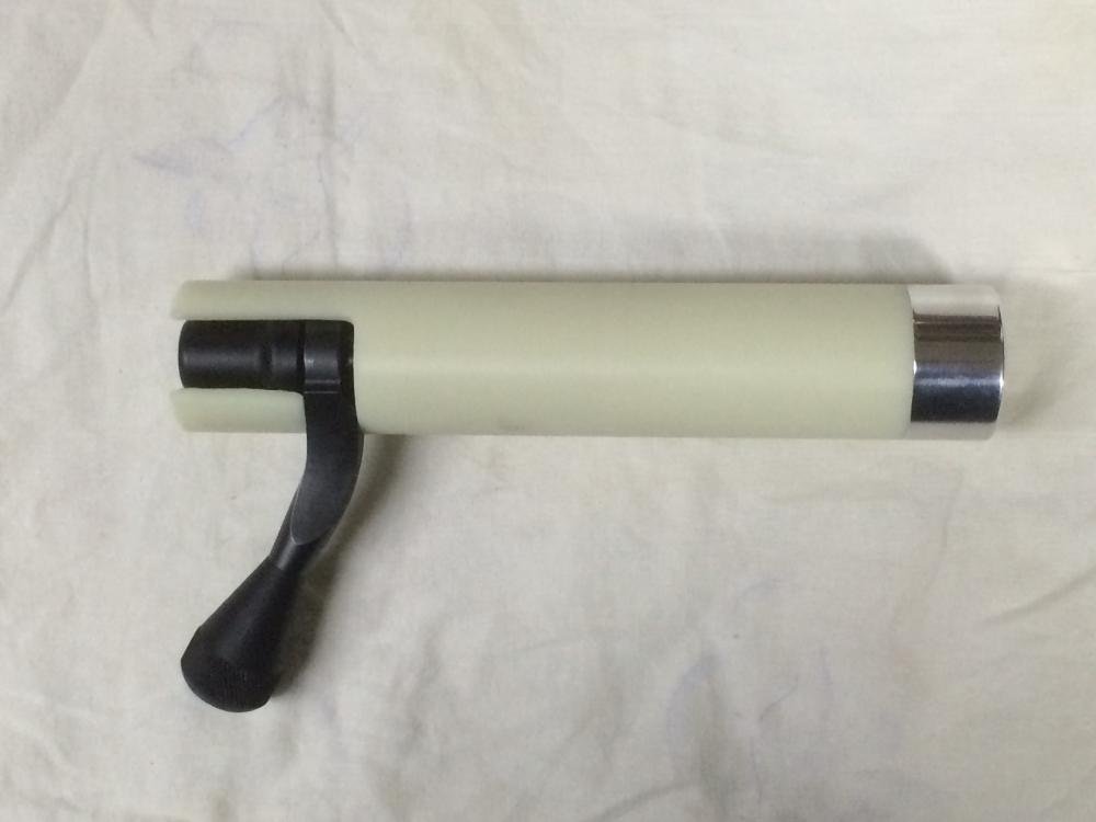

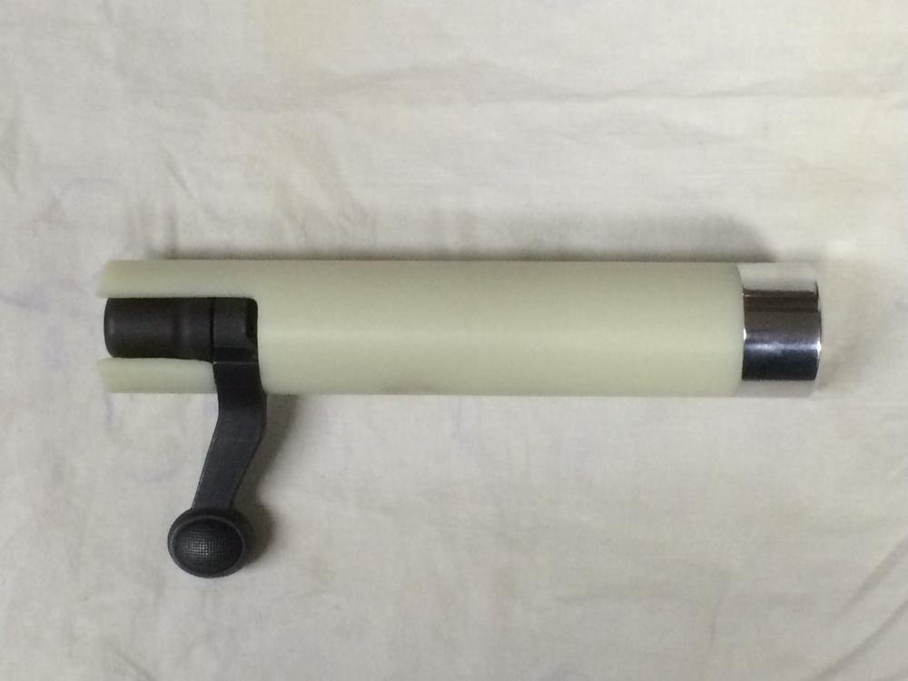

ВДЧ Posted December 27, 2014 Author Share Posted December 27, 2014 (edited) Получил от SRTV, опытный экземпляр чехла. Качество изготовления порадовало, да и смотрится чехол очень достойно. Чертежи делал для своего затвора TAC30 A/W с возможностью унификации для Ремингтона. Для пробы взял у товарищей ещё затворы Ремигтон (кал.223) и Тика. Для Тики чехол, конечно, не подошёл. А для двух других затворов всё идеально. В целом я очень доволен, работает как часы. Эксперимент удался.:D Думаю, что этот чехол подойдёт для всех ремингтоноподобных затворных групп, если длина затвора 165мм и диаметр упоров 25мм. А для Тики размеры чехла надо изменять. По возможности буду примерять чехол и на затворы других винтовок, о результатах буду докладывать. Ну а пока владельцам Ремингтонов рекомендую данный девайс от SRTV,. Edited December 27, 2014 by ВДЧ Link to comment
