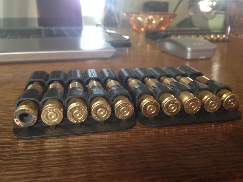

Screamer_12 Опубликовано: 15 марта 2015 Поделиться Опубликовано: 15 марта 2015 Да как-то случайно вышло, посчитал заряд неверно.. и первый же патрон с вываливающимся капсюлем. остальные отдепулил и переделал. Да я и не подумал, что 4/11 на столько быстрее чем 2/11.... Ссылка на комментарий

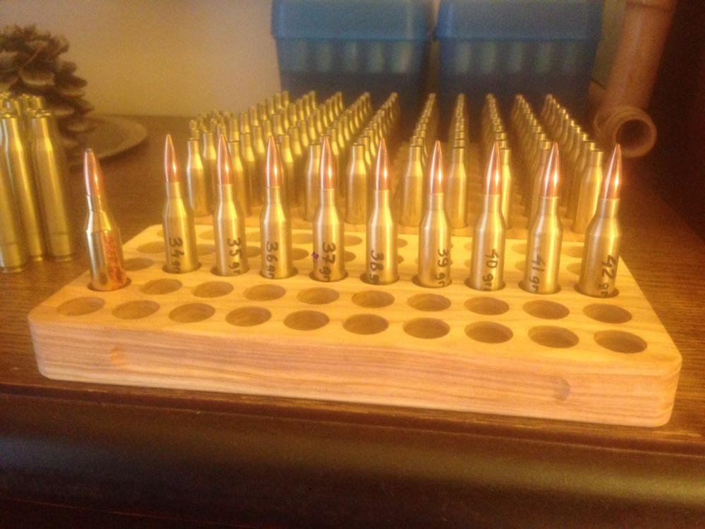

Рысев Д.Е. Опубликовано: 27 мая 2015 Поделиться Опубликовано: 27 мая 2015 Выбираю подходящую навеску (предварительную). Снарядил 9 патронов с навесками от 34 до 42 грейн. пуля LAPUA HP 77 грейн. порох Сунар 308 Win 1/15К (по Вихте это 135). пули касаются в нарезы капсюля KVB-7 Тир 100 метров Карабин Blaser R8 Succes Прицел Leupold 4,5х14х40 long Первым сделал выстрел заводским патроном Blaser. Итак, по каждой навеске: 34 грейн. Выстрел значительно мягче заводского патрона. Попадание на 5 см ниже заводского. Факела нет. 35 грейн. Выстрел мягче заводского патрона. Попадание на 5 см ниже заводского. Факела нет. 36 грейн. Выстрел как у заводского патрона. Попадание на 5 см ниже заводского. Факела нет. 37 грейн. Выстрел как у заводского патрона. Попадание на 4 см ниже заводского. Факела нет. 38 грейн. Выстрел немного жестче заводского. Попадание на 4 см ниже заводского. Факела нет. 39 грейн. Выстрел жестче заводского. Попадание на 4 см ниже заводского. Факел маленький. 40 грейн. Выстрел довольно жесткий. Попадание на 4 см ниже заводского. Факел есть. 41 грейн. Выстрел очень жесткий. Попадание на 4 см ниже заводского. Факел есть. Капсюль немного поплыл. 42 грейн. Выстрел очень жесткий! Попадание на 4 см ниже заводского. Факел. Выпал капсюль. См. фото. Думаю за основу взять 38 грейн и пойти наверх с шагом по 0,25 грейн смотреть кучности. Ссылка на комментарий

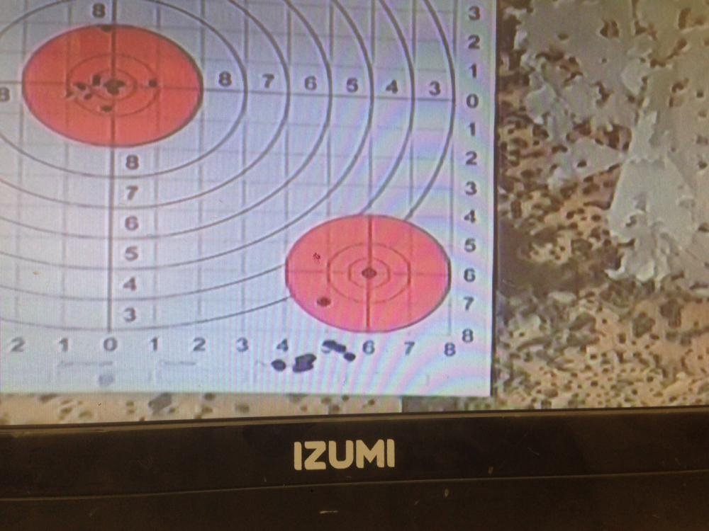

Рысев Д.Е. Опубликовано: 9 июля 2015 Поделиться Опубликовано: 9 июля 2015 34 грейн. Выстрел значительно мягче заводского патрона. Попадание на 5 см ниже заводского. Факела нет. 35 грейн. Выстрел мягче заводского патрона. Попадание на 5 см ниже заводского. Факела нет. 36 грейн. Выстрел как у заводского патрона. Попадание на 5 см ниже заводского. Факела нет. 37 грейн. Выстрел как у заводского патрона. Попадание на 4 см ниже заводского. Факела нет. 38 грейн. Выстрел немного жестче заводского. Попадание на 4 см ниже заводского. Факела нет. 39 грейн. Выстрел жестче заводского. Попадание на 4 см ниже заводского. Факел маленький. 40 грейн. Выстрел довольно жесткий. Попадание на 4 см ниже заводского. Факел есть. 41 грейн. Выстрел очень жесткий. Попадание на 4 см ниже заводского. Факел есть. Капсюль немного поплыл. 42 грейн. Выстрел очень жесткий! Попадание на 4 см ниже заводского. Факел. Выпал капсюль. См. фото. Отстрелял сегодня навески: 38,0 38,5 39,0 все по три выстрела Решил остановиться на навеске 38,5 грейн пуля LAPUA HP 77 грейн. порох Сунар 308 Win 1/15К (по Вихте это 135). пули касаются в нарезы капсюля KVB-7 фото мишени прилагаю Ссылка на комментарий
